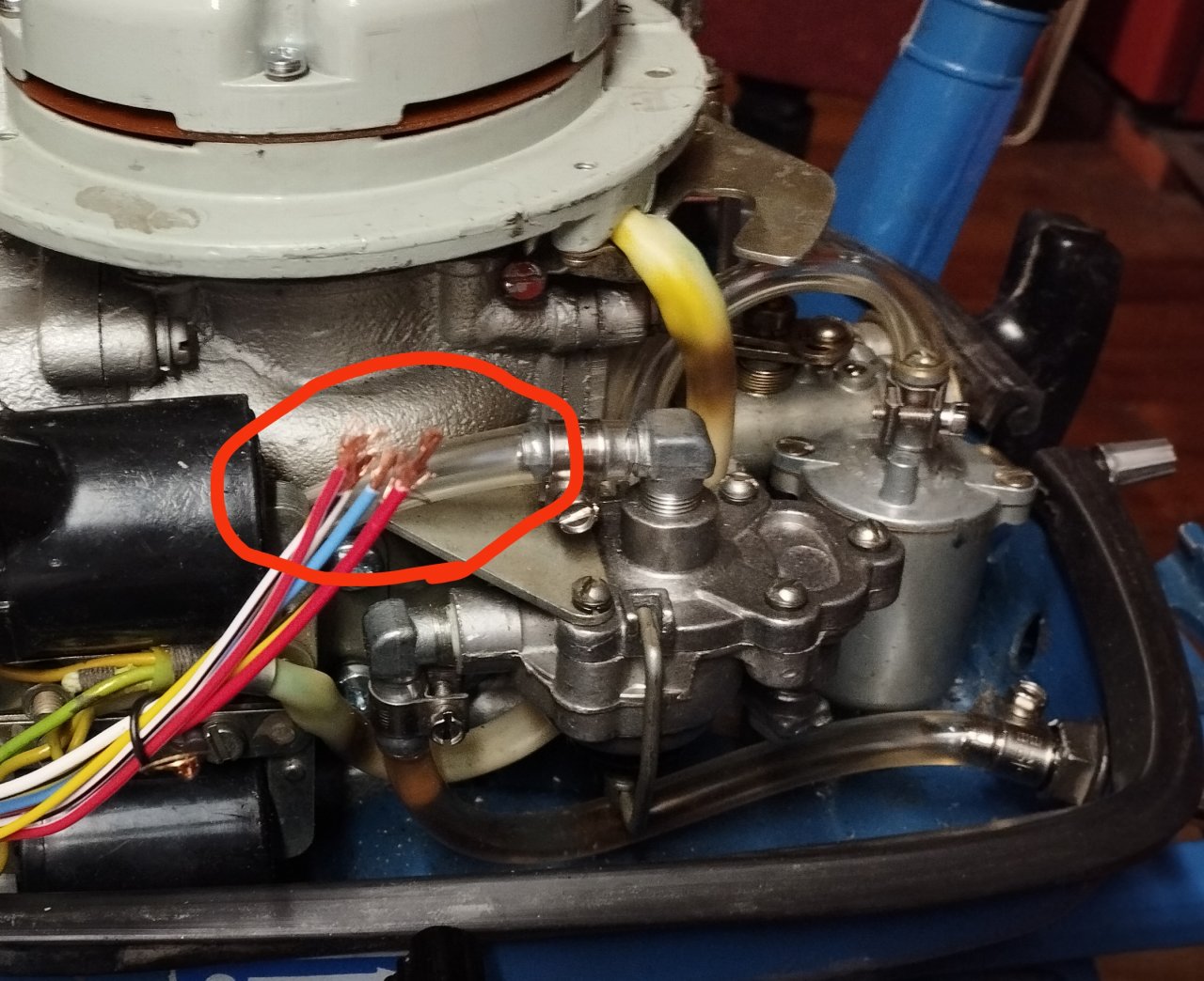

От скутера насос подходит. Заменил родной на скутерный т.к. у родного задолбало подтекать по стеклянной чашке т.к. она чуть кривая, и прокладки плохо уплотняют. Еще коннектор поставил от Тохи, и все это лето нормально работает. Кстати, вчера возвращаясь домой потихоньку догонял лодку также с 3 человеками на борту. Когда подошли к берегу, оказалось что там также стоит Ветерок. Правда там В-8М стоял, но лодка чуть больше размером 350 была, а моя 320. Так что все сходится со всеми расчетами. Разговорились, и парень на той лодке сказал что на глиссер у него максимум вдвоем выходит как и у меня. Втроем же только 10-11 км/ч идет.

Только потом заметил что шланг от бензонасоса к мотору, который не видно особо сидя в лодке, пустой.

Значит, или меняй мотор, или учи матчасть. Бензин в карбюраторе и искра есть, значит должен завестись. Или перелил. А вот если завелся, поработал и заглох, это уже вполне может быть бензонасос.

Лодка маленькая, осадка кормы большая, дренажное отверстие затоплено. Сопротивление выхлопа большое. Один раз переобогатил смесь и хрен ее продуешь. Надо было вывернуть свечи, поставить на полный газ и продуть мотор. Я как-то купил на запчасти В12. У него в сапоге было отверстие в верхней части, которое закрывалось пробкой. Хозяин сказал, что использовал мотор на водоизмещающей лодке, при запуске открывал это отверстие, потом затыкал после запуска. А иначе или очень плохо запускался или вообще не запускался. Об этом явлении, даже у Фишбейна было отмечено.

Скорее всего он свечи залил. У меня, когда только повесил на лодку мотор после перевозки иногда тоже мозг компоссирует, но из-за воздушных пробок в шланге. Приходится подергать несколько раз стартер. После того как завелся и прокатился в дальнейшем заводится с одного рывка хоть через день.

У меня еще меньше лодка, но не было такого чтоб отверстие было затоплено. Обычно херовый запуск только тогда, когда видно что в шланге от бензонасоса к карбюратору воздушная пробка,но груша каким-то образом сумела накачать бензина что он мелькнул в боковой трубке холостого хода.

Ладно. Значит дело не в насосе, а в том что я туповат и переслал. Может тупо залил свечи. Но блин как так, в бочке все работало, а через полчаса хрен. Ну мотор качался на кочках в багажнике, но это же не может стать причиной... На воде естественно не было ключа, чтоб свечи выкрутить и проверить... Чувствую нужно в лодке возить пару ключей и отвёртку...
Может, если перед глушением в бочке не выработал большую часть бензина из карбюратора. Тогда запросто могло все утечь в картер, а при попытке запуска мотора с подсосом свечи наглухо залило.
Не без этого. Коннекторы от тохи поставил и теперь я так понимаю при отсоединении шланга бесполезно вырабатывать топливо. Штуцер от мотора получается герметично блокируется.
Почитай, как устроен карбюратор. Почитай, как правильно закачивать бензин в карб и когда запускать двигатель после подкачки.
Топливо из поплавковой камеру карбуратора. Попробуй хоть немного пазобраться, как оно там работает...
@юра (ОМ), плевок 10 мл бензина в картер не может привести к переливу.

Там более 10 мл получается после того как грушей накачают, да еще если и подсос на жаре закрыть, то свечи сырющие станут после первой же потяжки.

Года 2 назад у меня Ветерок не завелся когда приехел и на лодку повесил. Выкрутил свечи, а они залитые. Грушей жмякнул, а в диффузоре карбюратора видно как бензин потихоньку вытекает. Оказалось что игла перестала держать. При вскрытии конус иглы был похож на кривую цыганскую иглу. После обточки и притирки все нормально. Так что стоило проверить все-таки свечи. Сейчас остается только гадать.
