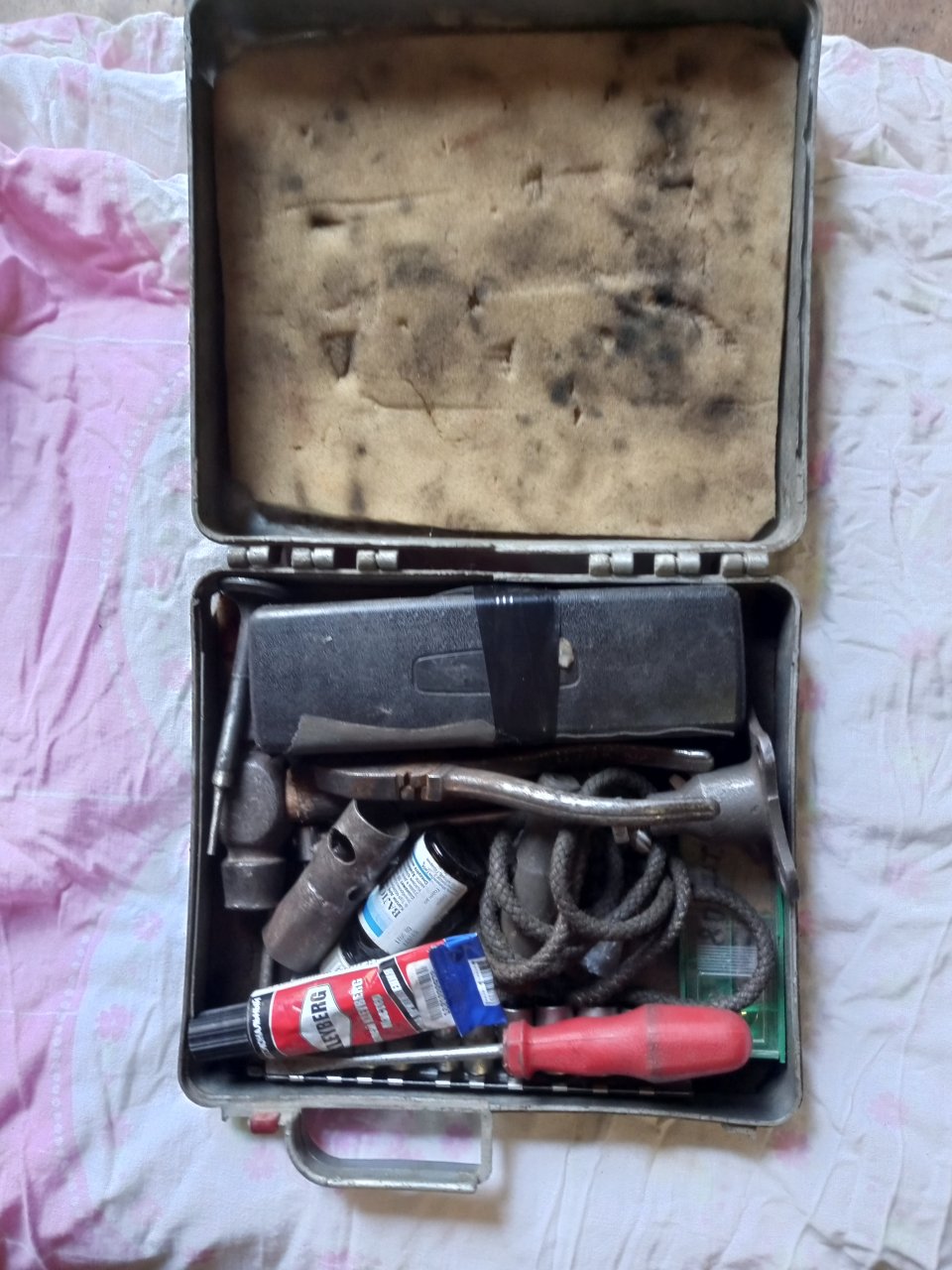

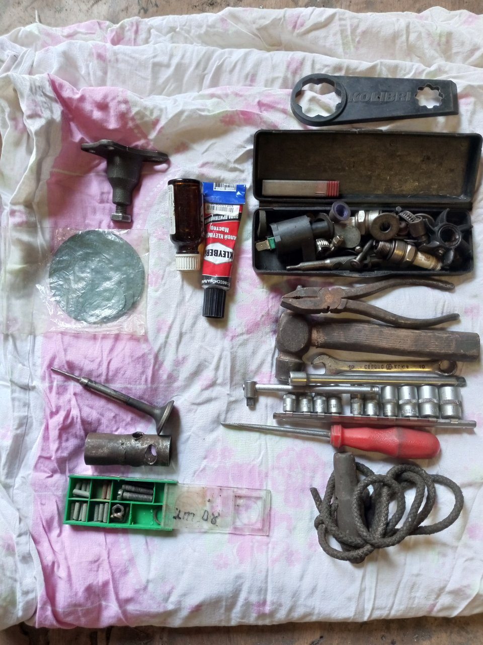

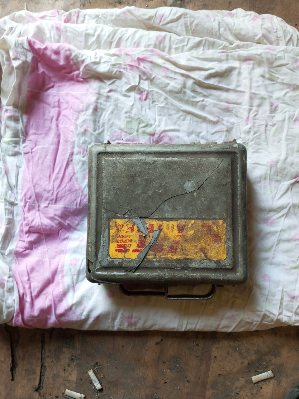

Вот мой набор джентльмена,обладающим чудом Совкового моторстроения-Ветром...Ни разу правда не пригодился за 7 лет,но,мож потому что он есть...ЗП никто не отменял...
Что надо:
Набор ключиков.
Съемник маховика.
всякая мелочевка типа гаечек,болтиков+запасная КЗ+запасной лепесток клапана+запасной шплинт.+крольчатка,заранее подогнанная под стакан.
Приспособа для выбивания остатков шпонки из ГВ.
Сам набор шпонок на любой вкус и цвет.
Шморгалка.
Ну и как обладатель пвх обязательно до кучи:
Клей.
Набор всевозможных заплаток.
Обезжириватель.
Все это бохатство лекго пакуется в коробку от старой автоаптечки и с размаху бросается в лодку при каждой рыбалке...
Как говорил-мне кроме замены шпонок он не надобился,а вот "туристам" иномарочникам уже три раза помогал,ибо у этих кренделей как всегда с собой ничо...Думают-иномара,куле...
