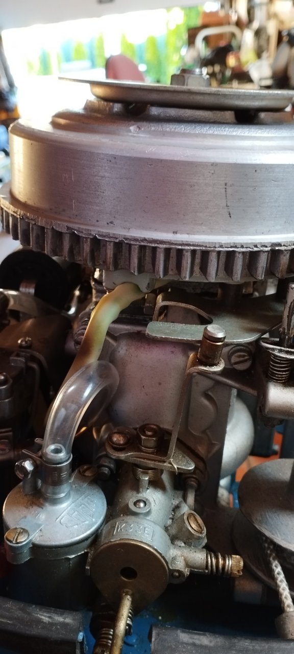

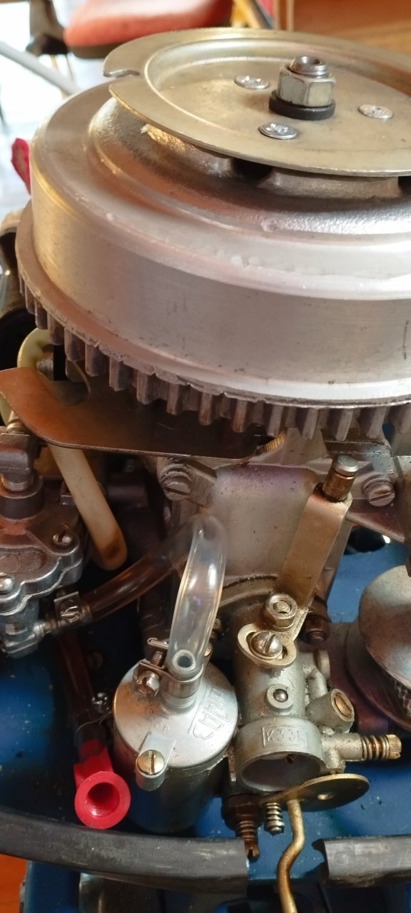

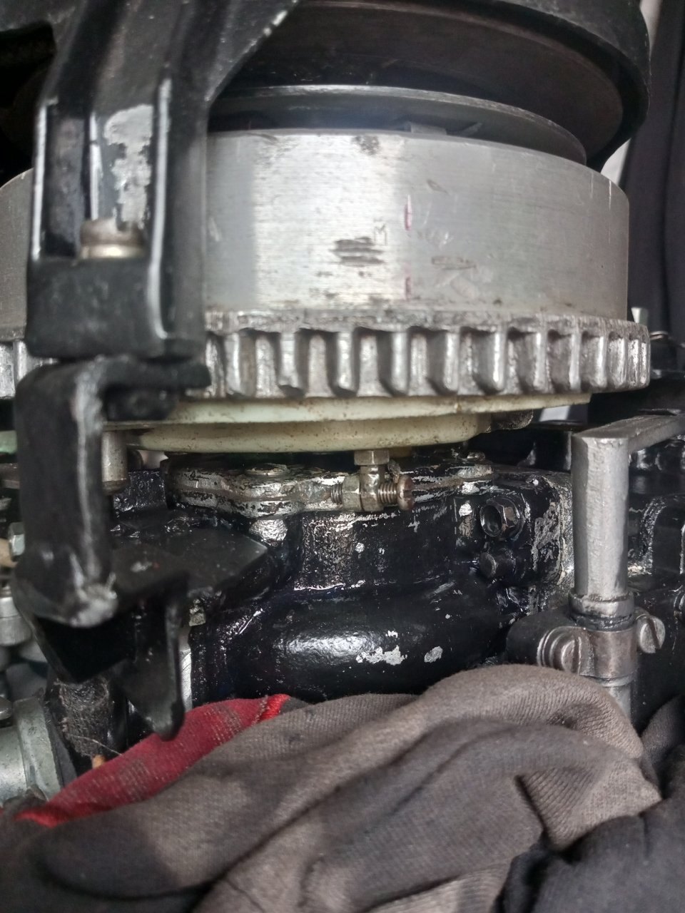

По свободному ходу румпеля есть вопрос. У всех так? Фото с 2мя крайними положениями румпеля.
Получается у меня вначале свободный ход румпеля больше четверти оборота. И крайнее положение смущает, стоит на середине пластины после горба. При этом регулировочный винт максимум выкручен.
Городить какой то стопор получается нужно, чтоб избавиться от свободного хода?

Нормально всё. Крайнее левое положение, для того чтоб глушить двигатель. А в крайнем правом, даже если и сделать чтоб дальше тарелка поворачивалась, то пластина которая двигает заслонку, будет упираться в шток с пружиной (на фото видно, справа).
Единственно что делают, это устраняют люфт свободного хода самого румпеля (на шестерёнках). Я не заморачивался по этому поводу .

Это же надо было такое придумать.Постоянно держать румпель в руке, чтобы мотор не заглох.
Ну не я это придумал:pardon: . У меня пружина демпфера румпеля, затянута на максимум, чтоб газ не сбрасывался. (Румпель не знаю от чего, как ветерковский, только длиннее).

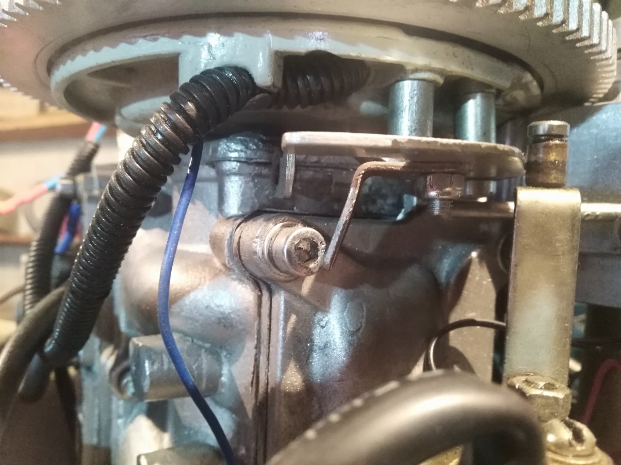

Приметивный ограничитель поставь и все проблемы решены.

Вот именно это я искал и не знал как замутить. Спасибо.
У меня вот такенный...Регулируемый по человечьи..
Заодно хоть колпак за два сезона первый раз снял.

Да. Более технологичное решение. Так и замучу. Спасибо за дельный совет!

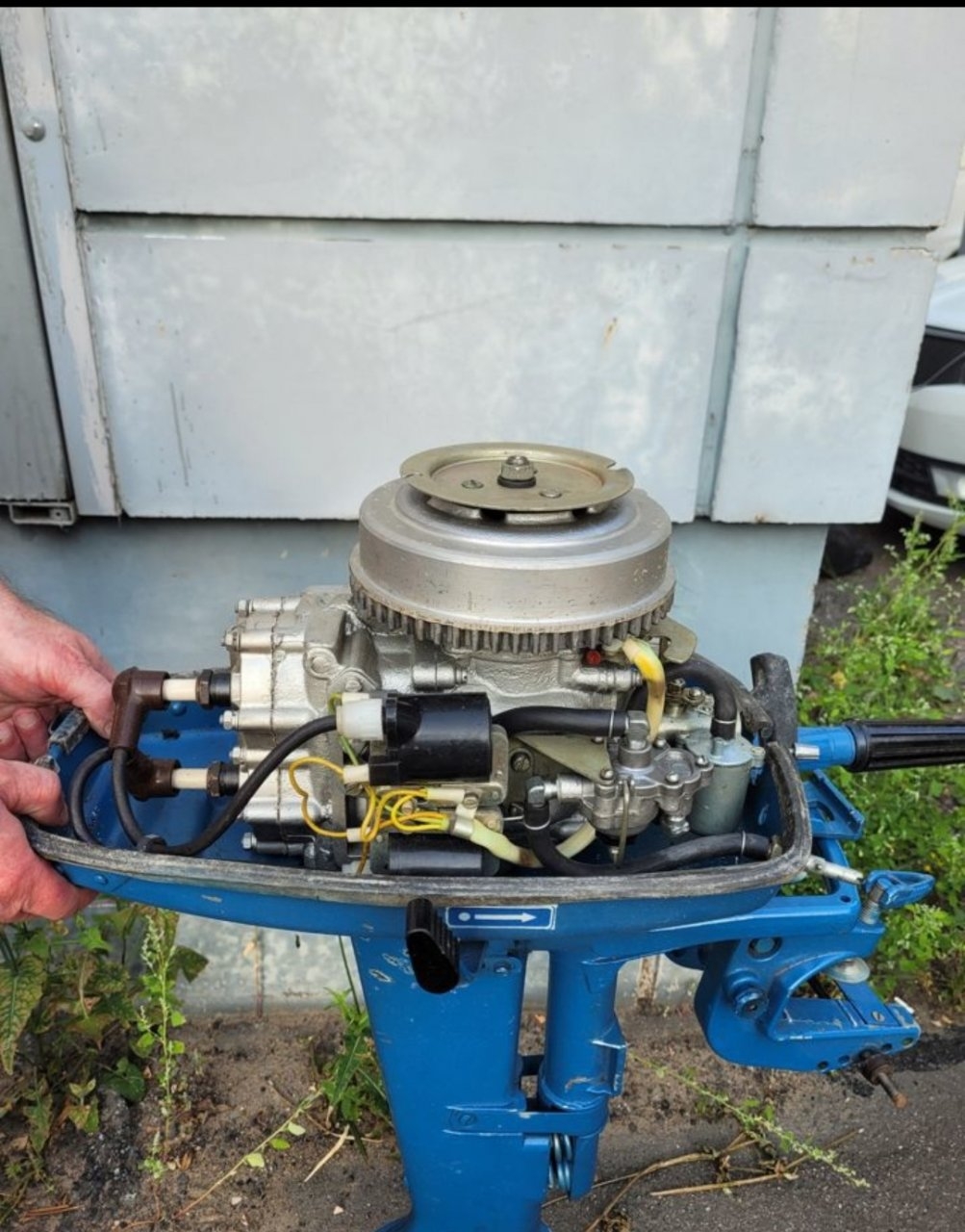

Всем приветы! Решил запустить в бочке ещё раз для регулировки хз. Запустил нормально с 4 протяга штатной шмыргалки. Понял что как то не так работает мотор, не как в прошлый запуск. Погазовал, вроде газует. Заглушил. Отвлекся на дела. Только потом заметил что нижний наконечник свечи не надет (недосмотрел).
Чем грозит работа мотора без надетого наконечника. Знаю просто что искру проверяют с замыканием на массу, чтоб не пробило... Или тут бояться нечего, т.к. свечи нет? Наверное глупый вопрос, но лучше спросить...

грозит пробоем кз и канала в схеме коммутатора.
Но,в основном-кз приходит кирдык.Причом,в основном-не сразу.
Так что старайся так не делать.

Если после этого эксперимента искра есть, надень колпак на место и забудь
20 993
1 332
Уголовка не предусмотрена.
Да ни хрена не будет. На ветерках, потрёпанных часто слетает колпачок при работе. И не всегда его сразу поставишь на место. Но они же работают после этого.

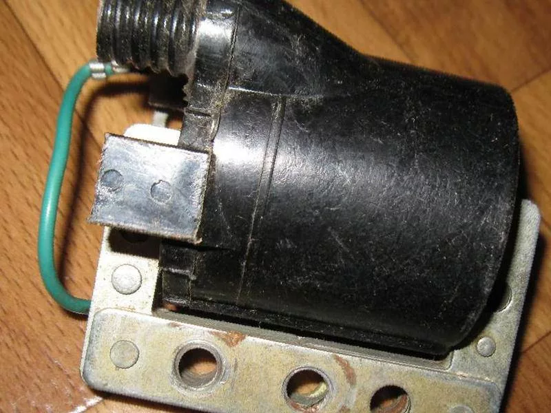

У тебя нет Тлм-ок.У тебя-катушки зажигания от совмопедов(Рига,Карпаты)с эл зажигой.Если они родные совковые-вещь!Но! и их пробивает,если часто так забывать колпачек одеть...

Если у тя мотор новый,то там стоят такие.Это-не тлм!
