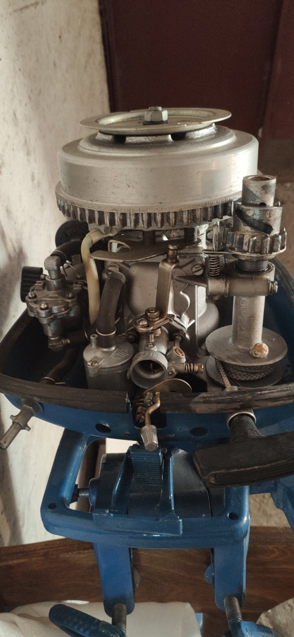

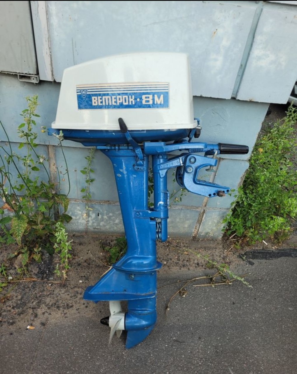

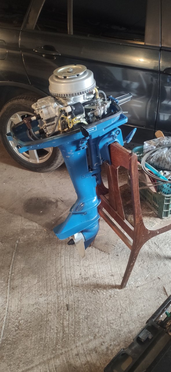

Вообще это первый мотор и понятия в двухтактных моторах у меня минимальны.

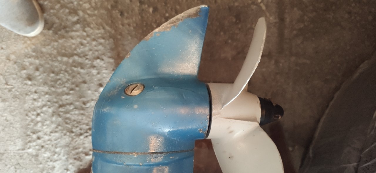

Приобрёл этот мотор на авито за 20к. Со слов продавца катались три раза на карьере не более часа. И было это лет 5 назад. Закоцана самая нижняя часть под винтом, видать по мелкоте катались.
235839
Внешнее состояние порадовало. Всё чистенько на двигане. Или покрашено Короче в серебрянке всё.
235833
235832

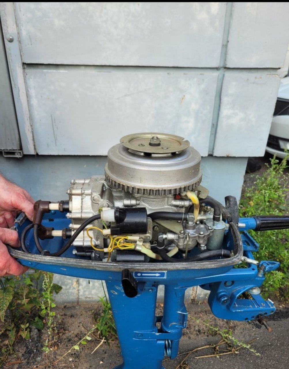

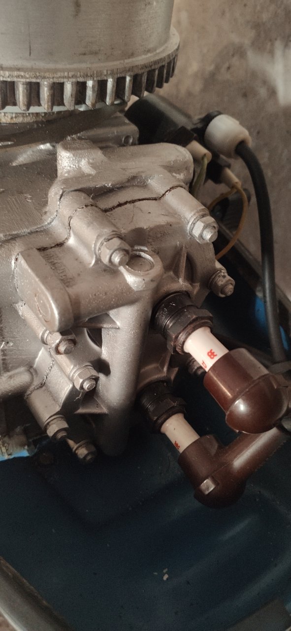

Свечи наверное родные. Какое то подобие литола на трущихся частях. С редуктора слил какой то гудрон чёрный. Долго сливался. Масло в редукторе поменял шприцем. Допустил ошибку, не промыл бензином редуктор. Только потом ролики посмотрел что промывать нужно. Масло заливал сначала снизу, потом перевернув боком доливал через контрольное отверстие. В итоге ушло почти 300 мл.
235838
Снял свечки, были чёрные от смеси, промыл, почистил и понял что нагара на них не было. Решил не менять, пусть родные стоят.
Румпель крутится туго, сам мотор поворачивается туго.

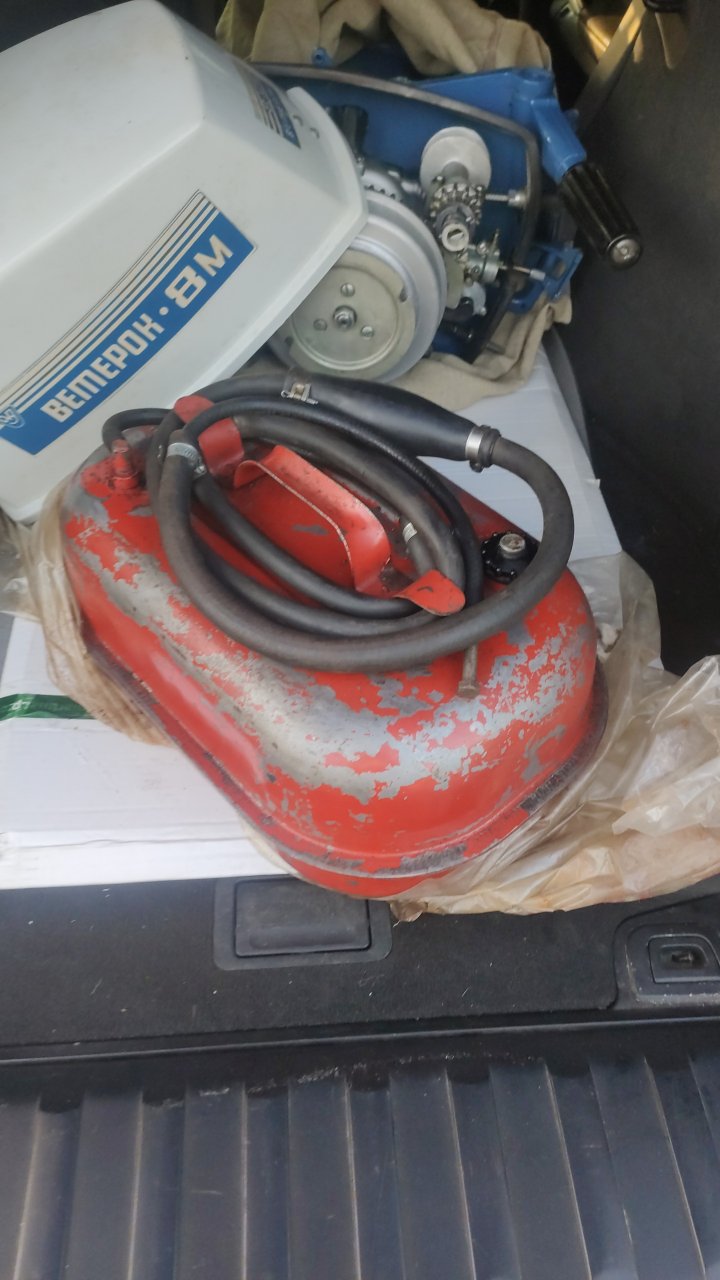

Бак купил за 2000, ушатанный. Потеет горловина, снизу ржавый, но внутри вроде чистый. Груша бесит, тонкая какая то.

Залил 92й с газпромовским 2т. Сразу вопрос стоит ли точить башку под современный бенз?
Запустился раза с пятого верёвкой с верху. Потом на прогретую спокойно с родной шмыргалки.

Вроде всё работает нормально. Из авто опыта знаю - не лезь в механизм если он нормально работает. Но почитав про замену катушек, переделке того или иного, чешутся руки. Я по ним бью палкой.
Прокатившичт полчасика и сняв мотор заметил что из кжотверстия в дейдвудн подтекает вода со смесью тёмной. Пахнет бензом. Должно ли так быть и как с этим жить? Вот это отверстие, по Фишбейну
235842

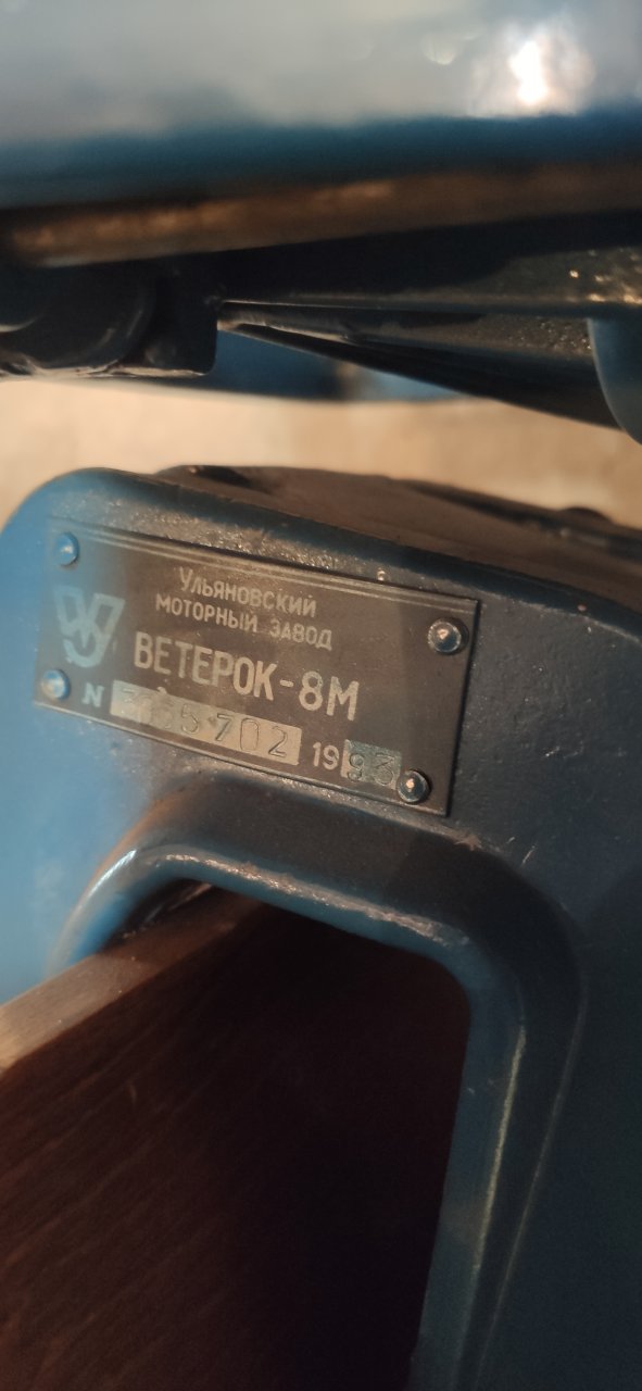

Мотор 93 года выпуска.
235840
30 лет. Значит наверное прокладки всё деревянные. Стоит ли всё разобрать и поменять?
Где брать прокладки?
У меня катушки чёрные, не понимаю что за модель. Аналогичный вопрос, стоит ли менять, будет ли толк?
Винт как я понял у меня белый, грузовой. Из видео с сети понял что скоростной нужен только если в одно рыло катаешься не нагруженный. Оставить как есть? В планах детей катать когда куплю что-то вроде 350-360.
Может будет какой дельный совет опытных ветроводов...
Что стоит сделать на данном этапе, а куда лучше не лезть?
Спасибо заранее. Всем прухи и ништяков!

Поменяй бак на пластик. Не трогай прокладки. Воды в редукторе нет- это хорошо. О подрезке головки даже и не думай. На Мках она уже подрезана..Вообще не лезь в мотор. Он сам покажет, что ему надо.

Ветерок мотор надёжный. У меня 30 лет проработал и я в него не лазил, даже крыльчатку не менял. Так что лучше не трогать. Максимум тиристоры в зажигании понадёжнее поставить.

Никуда не лезь...не потому.что не надо,а потому что закопаешся...
Если этот тырчик выводит на глист твою Мнев(а он ее выводит,я знаю),то все хорошо.гоняй и дальше..
С виду бак на резьбовой пробке, с таким можно жить. А вот если пробка на лепестках держится, тогда да, лучше сразу менять.
Что точно нужно сделать - топливные коннекторы на мотор и бензошланг поставить. Запах бензина сразу поубавится.
Кнопка глушения с чекой тоже лишней не будет. На Али всё это копейки стоит.
Бак да, с резьбой. Но там не то что течёт, так... Потеет. Запах конечно присутствует в багажнике. Но там и из мотора же вытекает, когда шланг снимаешь. Или с коннекторами совсем с мотора не вытекает когда снимаешь шланг и бросаешь/кладёшь в багажник?

Грушу эту ублюдскую кто придумал? :shock: Ну клизмы советские какие были шикарные. Видно что человек создавал для жопы, у которого руки не из жопы... Груши для тонометров из СССР... Насосы-лягушки... Что ещё вспомнить? Но как так с грушей ветерковской вышло ума не приложу...
4 200
Только через поплавковую камеру. Кладешь на левый бок=ОК. Или бензин еще можно выработать перед крайним глохом. Снимаешь коннектор и на холостом ждешь, когда сам заглохнет.
4 200
Просто она у тебя старая и задубела.

Дырчик хороший, винт грузовой, ни куда не лезь, ничего не перепаивай. Смажь капельками масла пусковой механизм и основание зажигания, через отверстие в маховике.
Да хоть 50...Лезть не вздумай,порвешь их все нахрен,ибо паранит прилип полюбому намертво...
Там прокладки все заводские...из правильного паранита...которому мильон лет ниче не будет...и это не игра слов...
Эх...если бы мне попался такой артефакт,я бы его на стенку повесил в гараже,а для рыбалки собрал бы за вечер какой нибудь авитоушатан из курятника...
