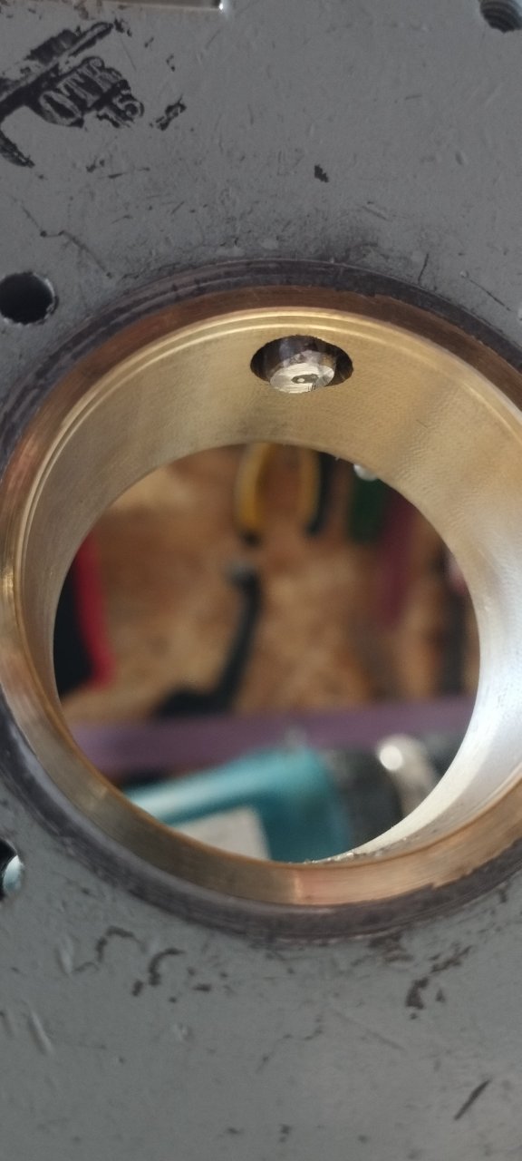

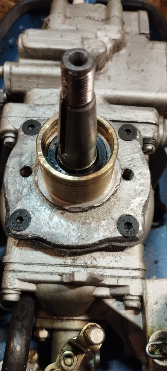

Зима пролетела быстро. Вспомнил что мотор разобран в гараже и пора бы его помочить в воде. Была проблема с люфтом основания зажигалки и по советам форумчан я начал прорабатывать варианты исполнения. Большое спасибо Chebarik за то что откликнулся помочь, но я так и не доехал до него. Не то что не доехал, а не к спеху было, зима ведь. А тут неподалеку от дома обнаружился токарь с мозгами в черепной коробке и всеми пальцами на том, что растет оттуда откуда положено.
Варианты с подшипниками у меня вызвали недоверие. Одна втулка на крышке тоже. Решено было завтулить и крышку и тарелку (или как там они зовутся, вы поняли...), все таки бронза по бронзе это гуд.
Купил бронзы и отнес детали токарю. Через день забрал.
245579
245580
245581
Считаю что норм получилось. Крутится легко и без люфтов.
Также была проточена канавка под стопорное кольцо. Ставить его или нет потом решу, и так не слезает. В выходные буду собирать все обратно.
Сразу напрашивается вопрос, смогу ли я точно выставить УОЗ? Или смогу ли вообще его выставить без стробоскопа?
Пока это первая инородная конструкция в моторе, хотя куплен ещё прозрачный шланг и нормальные хомуты. Хомуты поставлю точно, а вот с шлангом подумаю. Хочется аутентичности по максимуму. А, хотел покрасить бак, зачищал ржавчину на дне и понял что есть сквозные раковины. Минус бак. Буду пластиковый брать.
Ещё послезавтра приходит лодка новая нднд 350, но об этом экстазе уже отдельно напишу.
Всем добра!
Правильно,что вызвали недоверие.
Это гуд.
Если сохранил конструкцию винта натяга поворота тарелки,то ваще хорошо.

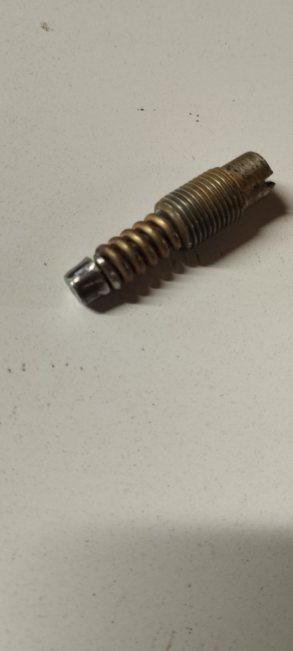

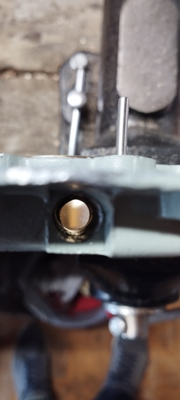

Блин. Нет. Не сохранил. В отверстии винта натяга видна внешняя втулка.
Я так понимаю что можно просверлить в сверлильном станке эту внешнюю втулку аккуратно, чтоб резьбу не запороть, немного меньшим по диаметру сверлом чем винт натяга. А конец винта натяга обточить немного под полученное отверстие.
Тарелка крутится немного упруго.

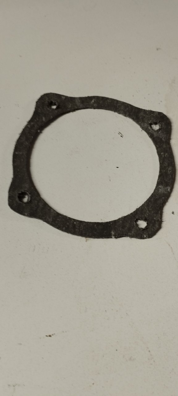

Глупый вопрос по прокладке крышки картера.
Купил большой лист 1мм МБП паронита (ГОСТ Урал АТИ). Из этого листа вырежу прокладку.
На какой герметик садить эту прокладку. Красный автогерметик подойдёт, без энтузиазма?
Паронит нормальная тема.И толщина нормальная.Обожмется,будет норм.
Вообще никакой не надо под паронит.
Правильно понимаешь.
Винт нужен,он регулирует степень натяга поворота тарелки.Заодно меньше разбивает отверстия привода от кулисы тарелки.
Без этого винта от вибрации тарелка будет все время уползать,сбрасывая обороты на минимум,под действием поводка карба.Чего чертовски неудобно(все время держать румпель?)да ну нах...
Любители внедрять всякие подшибники в тарелки,знають,как это здорово...но помалкивают...

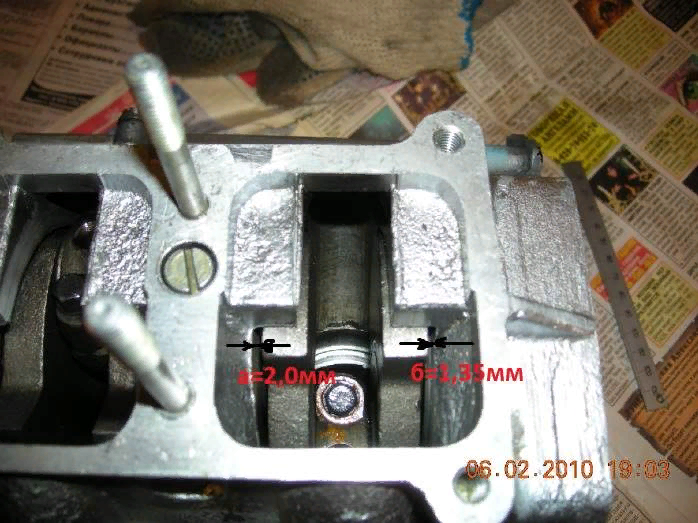

Вчера начал собирать мотор. То ещё дело крышку коленвала ставить. Вырезал прокладку. Переворачивал мотор. Грел его феном в районе колена. Фен выставил на 500. Иголки вклеил в крышку на смазку. И раком ее осаживал. До половины она руками зашла, потом туго пошла. Потом уже перевернув мотор осадил молоточком. Стучал уже сильно. Я вообще не понимаю зачем там 4 винта на крышке, она же намертво впрессована.
А теперь проверь зазор между самым нижним противовесом и корпусом картера.Должен быть около 0.8-1мм.
Вполне возможно после такой запресовки квал просел.Это плохо.
Эхх... Все понятно, но ничего не понятно. Как же я туда подлезу внутрь? Если по простому, в какое место пихать щупы? Щупы есть.
Снимаешь крышку клапанов,саму клапанную перегородку и смотришь на самый нижнюю щеку противовеса квала.если зазор между ней и корпусом картера есть,и квал после твоей запрессовки крутится свободно:то считай тебе повезло.
Вот...Шоб ты понял, куды смотреть...
Теперь принцип ясен.
Этот блин мотор снимать... Я все эти манипуляции производил с мотором на ноге. Не готов в мотор лезть был. Надо прикинуть. Это геммор на день.
Ну, исходя из этого, можно же и тактильно почувствовать свободность вращения колена?
Я ещё просто маховик не ставил...
Чем грозит то что щека будет впритирку? Ну притрется же...?
Зачем его снимать?
Клапанная снимается легко и просто...Инфы в тырнете море...Тебеж только проверить визуально...
Но можеш и маховик поставить... и тд...тут уж тебе решать.

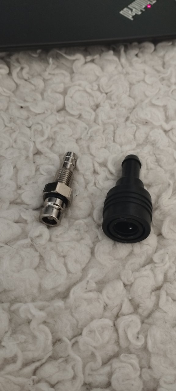

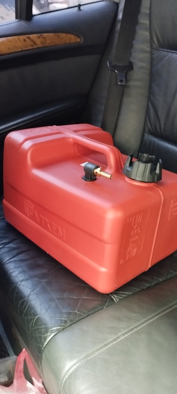

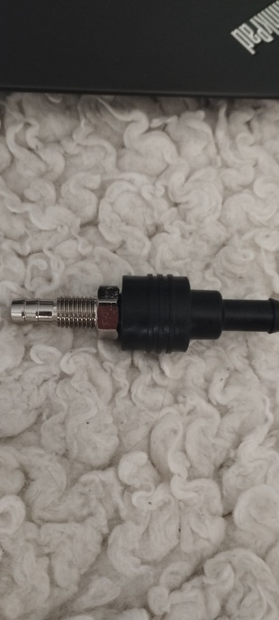

Провел испытания в бочке. Тырчик работает. Маховик прокручивается без шумов. С виду все норм. Буду испытывать на воде.
Вместо родного бака, со сквозными раковинами прикупил пластмассовое поделие на 12 литров. Соединение шланга с мотором решил сделать из фитингов от Tohatsu.
246515
246516
246517
yaua1974
09.10.2020
8 824
2 776
Покровск
Вместо родного бака, со сквозными раковинами прикупил пластмассовое поделие на 12 литров. Соединение шланга с мотором решил сделать из фитингов от Tohatsu. Посмотреть вложение 246515Посмотреть вложение 246516Посмотреть вложение 246517
Крутяк!Правильное направление держишь.

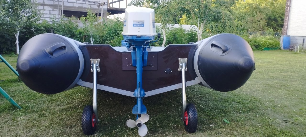

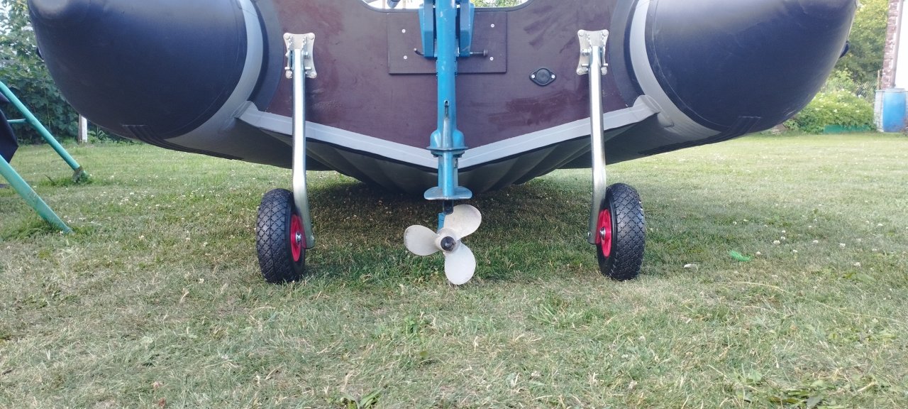

Какая то тишина в ветке Ветерка... Неужели ни у кого ничего не происходит? Или все купили Ямахи и больше не занимаются онанизмом?
Вчера колесики прикручивал к транцу, заодно примерил тырчик. Встал вроде правильно по высоте. Читал что ковитационная плита должна быть ниже нижней точки лодки на 2 см. У меня примерно, на глаз так и есть. Ниже на 5см нижней точки транца, а под транцем ещё баллон дна выпирает чутка. Так и выходит.246682246683
Voivano
2 517
Ачинск
Ракета РЛ-380
Чтобы компенсировать увод в право и возможные прохваты, смести мотор к правому баллона на 30-50 мм от центра.

Калесики не правильно прикрутил. Надо было развал сделать. Так на бугорке лодку завалит. :dedok
Эти колесики - хрень собачья. Не прошли испытания прыгающими в лодке детьми. Немного разъехались. Не, ну если просто ее катать, то держат крепко. А при суровых испытаниях пластины из 3мм "стали" погнуло немного. В тисках правил
Прицеп есть. Колеса так, докатить пару-тройку десятков метров до воды...
