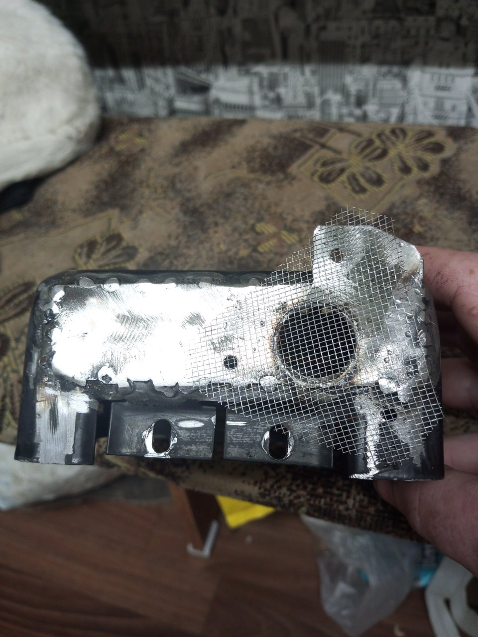

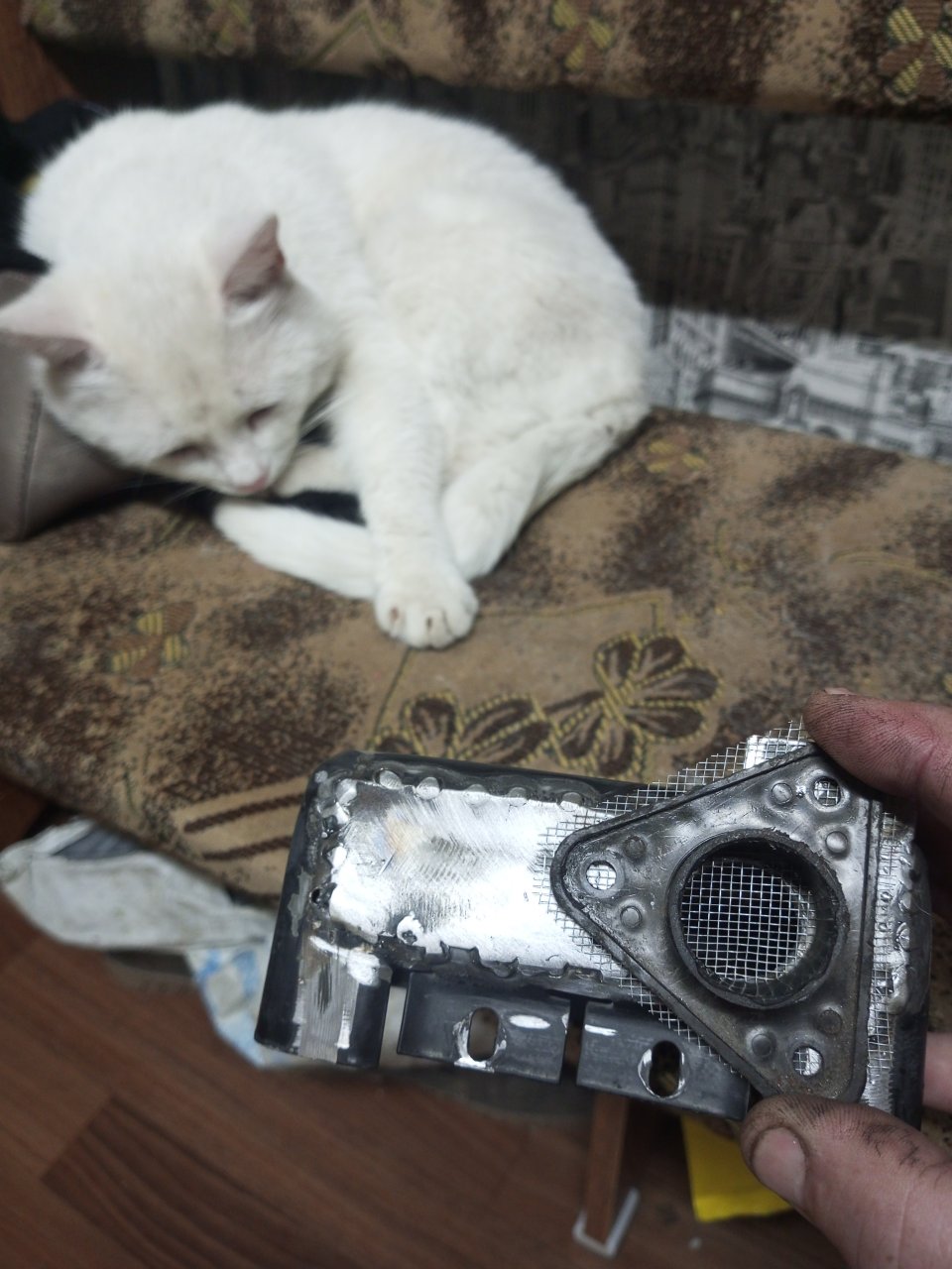

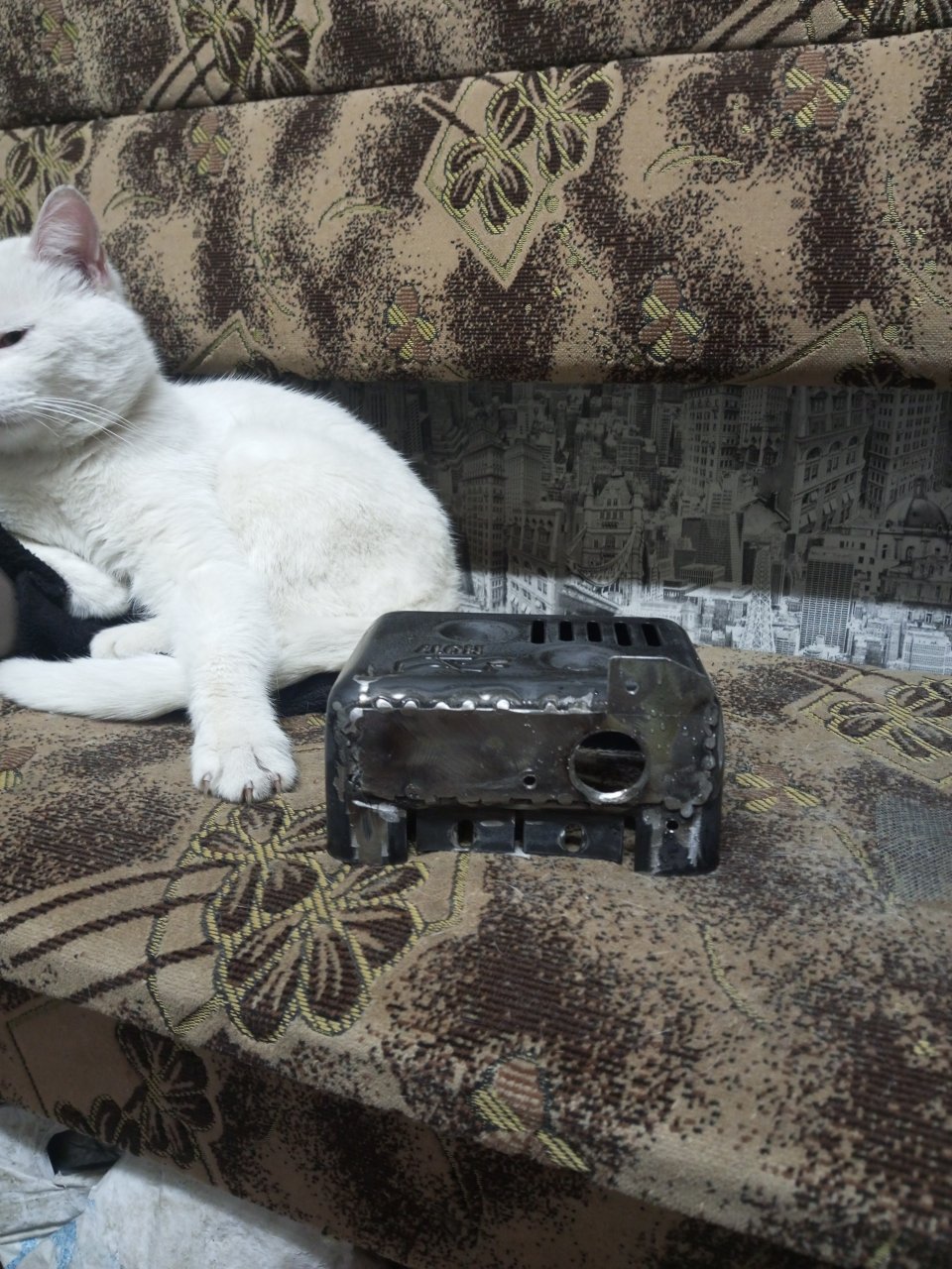

Пример работы моей системы;
Завел,пока прогревается(система то инертна)в диффузоре карба на считаные секунды в районе распылителя хх может образовываться незначительный конденсат...Но,это секунды!И этот момент момент исчезновения кондесата) хорошо слышим,когда мотор начинает без прикрытой вз тихо урчать на СТАБИЛЬНЫХ хх.
У меня этот момент настанет через несколько секунд,мах минуту после запуска,а у вас,адепты синей тряпки??
у вас он на хх вааще не настанет(если сильный мороз)-Это раз.
За это время,в ваших карбах реально появится конденсат(сушить то его нечем!)Ау,теплый воздух из под тряпки,гдеты??А.нету его,потому что:
Мотор холодный,не прогрет.И на хх мотоблочный двиг хер когда прогреется до вашего якобы "теплого воздуха".
Тоисть адептам надо скока то проехать чтоб их мотор начал давать хоть какой никакой теплый воздух.А пока-хх нет,бенз жрет,конденсат в карбе растет...
Далее...
Ну поехали адепты,ну нагрели кое как мотор при помощи чехла,а далее??Куда этот "мега горячий" воздух летит под чехлом?Да похеру куда,(он и дует там во все щели)главное,что в фильтр его попадает совершенно незначительное количество,а значит че опять,а?, адепты?Правильно,-конденсат от испаряющегося топлива в диффузоре и в районе выхода отверстийхх и переходного.Но адептам похеру на очевидные истины,им надо свою правоту доказать,А еще и синие тряпки впаривать.
Еще один большой "плюс" использования синей тряпки-это косвенная!косвенная возможность перегреть мотор...То бишь,адептам надо все таки хоть иногда,но посматривать за тр мотора...
Моей системе весь этот геморой не грозит.
Моей системе ваще по барабану,прогрет мотор,или не прогрет.Она работает независимо от теплового состояния мотора и его головок
или че там у вас.И это-огромный плюс,когда утром надо быстренько гнать на точку.
А еще адепты дюже сильно переживают за мой мотор,дескать бэз фильтра фсе.мандец катенку.
Успакойтесь,вы можете гонять нацепив хоть десяток фильтров-мотор дольше не проработает.
Писал уже-эксплуатация ЗИМОЙ и НА воде.
И не переживайте за окалину,ее там не и не будет.
Не надо доводить глушак до состояния гнилья-вот ифсе.
Можно конечно было пустить подогрев и через фильтр,но я не стал его уродовать,по причине-написано выше.
Можно просто добавить медную мелкую сеточку,надев ее на выходной патрубок глушака-и ФСЕ!но,это для тех,кто уж очень сильно переживает.что нет фильтра!
При моей системе мотор не перегреешь.никогда.

У него будет мизер, ибо он снимает тепло, с очень маленькой площади, защитного кожуха глушителя.
Специально...для пермского...а так же для тех,кто на этот его бред кучу плюсегов понаставил...это их характеризует,однозначно...:hahaha:
244686
А чо там пермский и белорусский ныли про какой то мусор с глушака,якобы он будет лететь в карб нии...ки?
Нате вам и на этот бред:Я сетку ставить не буду,просто показываю вариант решения на душещипательное нытье про тсутствие(айай,аяяй)-фильтра,адептов синей тряпки...Вот вам практически нулевик.Мало одгого слоя?Ни вапрос,можно вааще спереть у жаны посудную мочалку из сетки и воткнуть ее сюда.
244688
видишь,танкетка...все легко и просто.И бесплатно.
244689

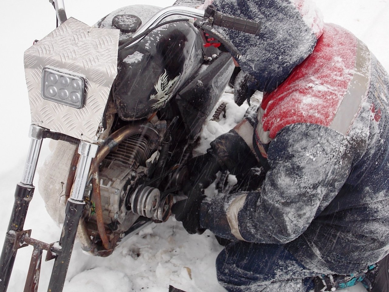

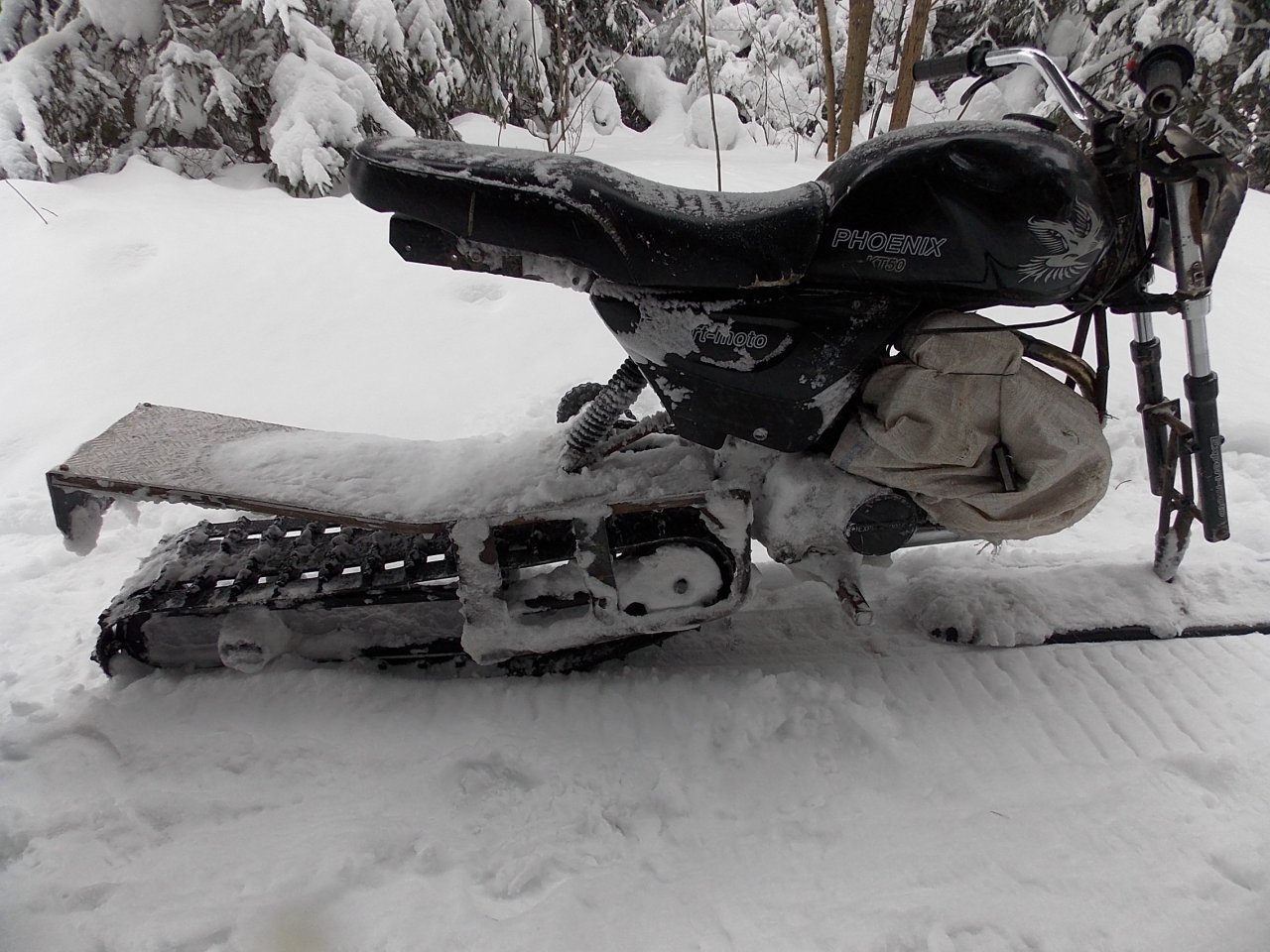

Давай, лучше я поделюсь с тобой опытом. За одним и с остальными читателями темы.
Альфа, на гусенице. Двигатель Лифан-6, замотан элементарным мешком. Иначе просто забьет снегом все щели, в том числе и фильтр.
Автор и конструктор на фото.
В тот выезд меняли ремни. Сгорели они однако.
244690244691244692

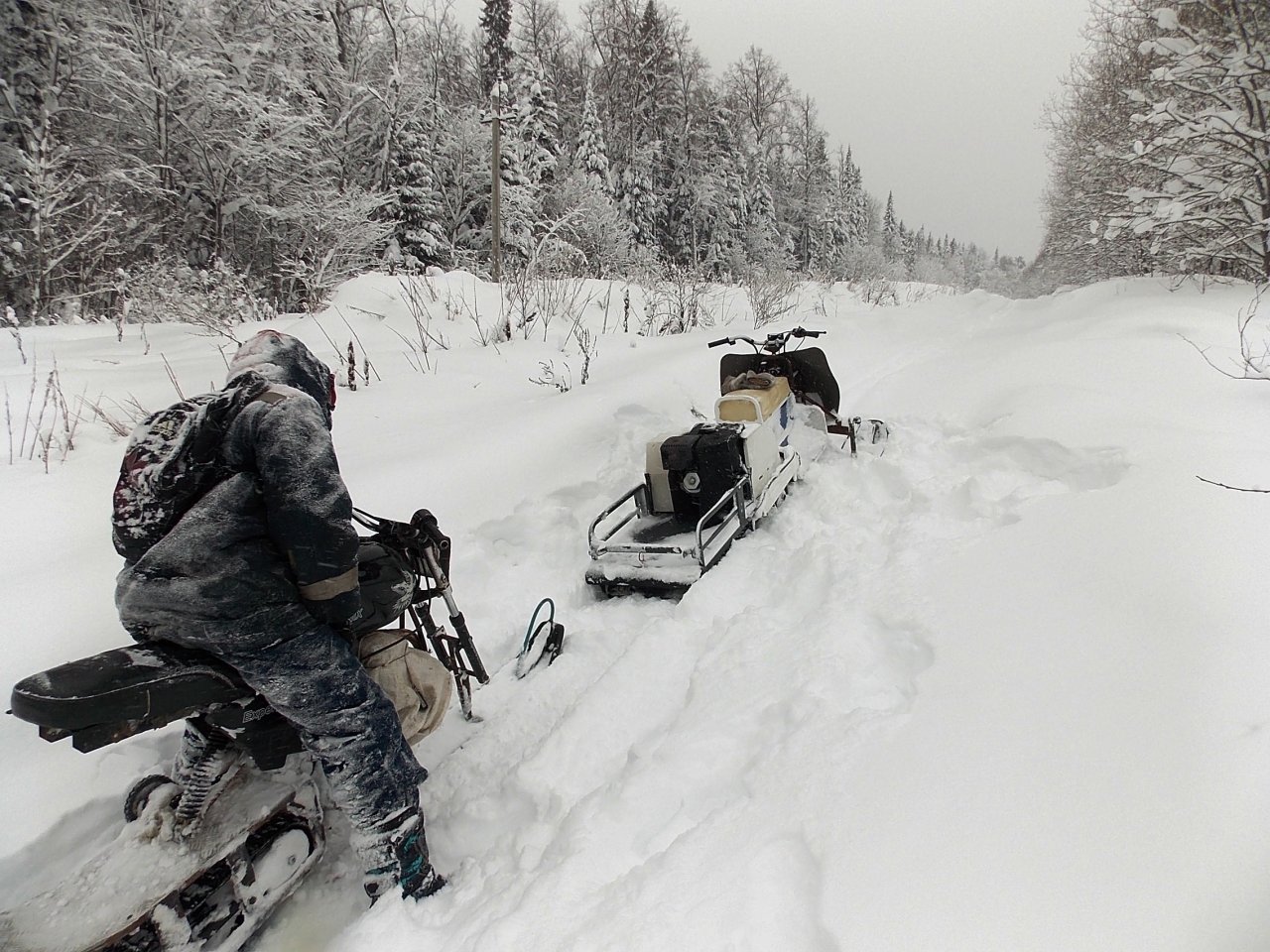

Следующий его самодельный снегоход, на двигателе 9 лошадиных сил. (я принимал участие в этих конструкциях)
Точно так же, когда едем в леса по пухляку, он двигатель заматывает мешком.
Ни чего покупать не надо. Взял мешок и замотал.
А это ранняя его конструкция. (сделано до меня)
И последнее. Поскольку ты видимо пропустил в очередной раз мое сообщение, или как минимум значимую часть этого сообщения, я его вновь процитирую.
Это не к вопросу про доводы. Это реальные аргументы и факты. К сожалению ты пока не понял, в чем их настоящая сила.
У этого двигателя, на глушителе двойной экран. (защитный кожух) Дырявый весь как сито. Не с глушителя снимается тепло, а с экрана. Его температура в мороз не превышает 60-100 градусов.
И (!). У ВАЗовского коллектора средняя температура 500-600 градусов. Вот по этой причине, подогрев на ВАЗе эффективен, и это знали Советские инженеры, в отличии от "кулибиных" которые не видят и не знают разницы между температурой 60 и 600.
