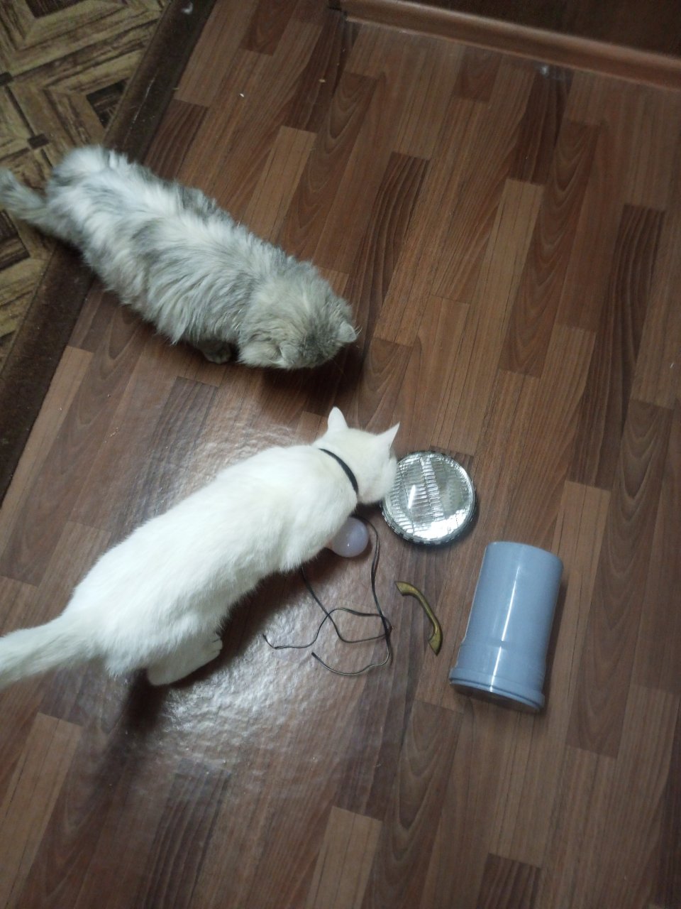

В ощем нужен фонарик.
Предшествовало этому и вот ищо чо...Проехав по магазам,был приятно удивлен обилием разнообразного г-на,под названием"Фонарик"...
Еп,ну ничо нормального,под МОИ запросы-нет!!Почему то нет мощных,реально мощных фонарей,с хорошим плотным рассеиванием потока?Одни голимые фары искатели,с пятном в виде луча...Нахрен мне полуслепому луч??
Стучать по фсяким озонам с аликами?копаясь в тамошнем хламе?нееет....Это для слабаков...:)
Скажу наперед-идея с сантрубой была чессно спи...на с просторов Ютюба...
Мне нужен долгоиграющий,с широким пятном равномерной заливки фонарь!Который можно подвесить на ветку,и чтоб он равноверно освещал бивак.А это зависит от рассеивателя...Да,новомодные диафрагменные фонари-в топку!Да и цены на них от 20 евро...нах нах.
Ну,кароч,плюнул на поиски и решил делать свой.Кондовый.:)
Следовал принципу-"чем прощще,чем дешевле..".

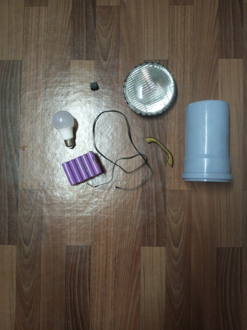

В итоге пошол в гараж,взял метлу,подмел пол...В образовавшейся куче мусора были откопаны необходимые ингридиенты:
251817
Ттх будущего фонарика:Мощность лампы:12в10Вт.Батарея-Ли-ион,12в,3s3p,9Ач.Ну,для начала хватит...А там если чо,модернизируем...Я ищо не везде подмел.
....Вася и Степан оценивают девайсы:
251818
....И спрашивают:хазаин,чо ты за хню приволок?Мож ну его,а??:hahaha:
251820
...Продолжение будет...наверно...:roll:

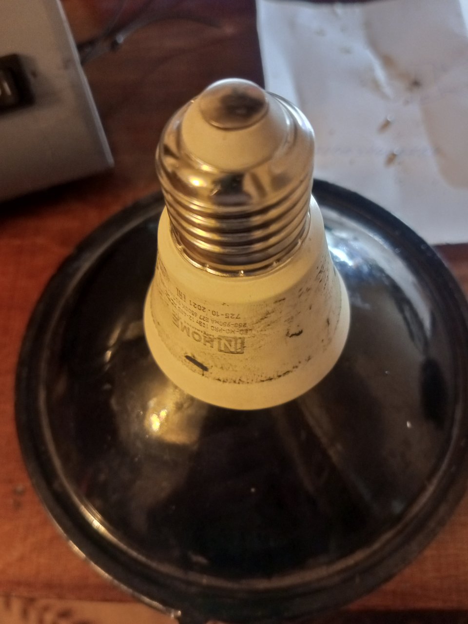

Этот рефлектор с такой лампочкой не сфокусируется. Немного будет отражателем подрабатывать))

прикольно получается. надо открывать фару и разбирать лампу(снимать колпак с лампы)
доберусь до гаража попробую сфотографировать.

А почему не вставить автомобильную на дальний свет?
А и не надо.И потом рассеиватель будет удален нещадно.Мне нужон только цоколь с платкой.

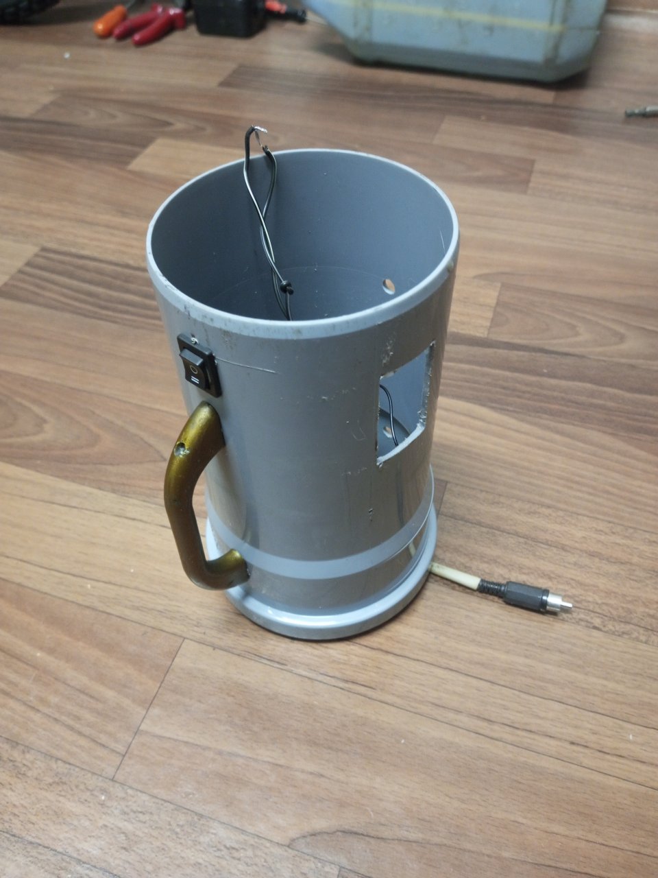

....Делаем корпус,кидаем проводку...
251845
Монтируем лампочку на отражатель...
251846
Делаем из крутой канистры из под крутого тосола"Феликс" отводные под хомуты крепления батки...
251847

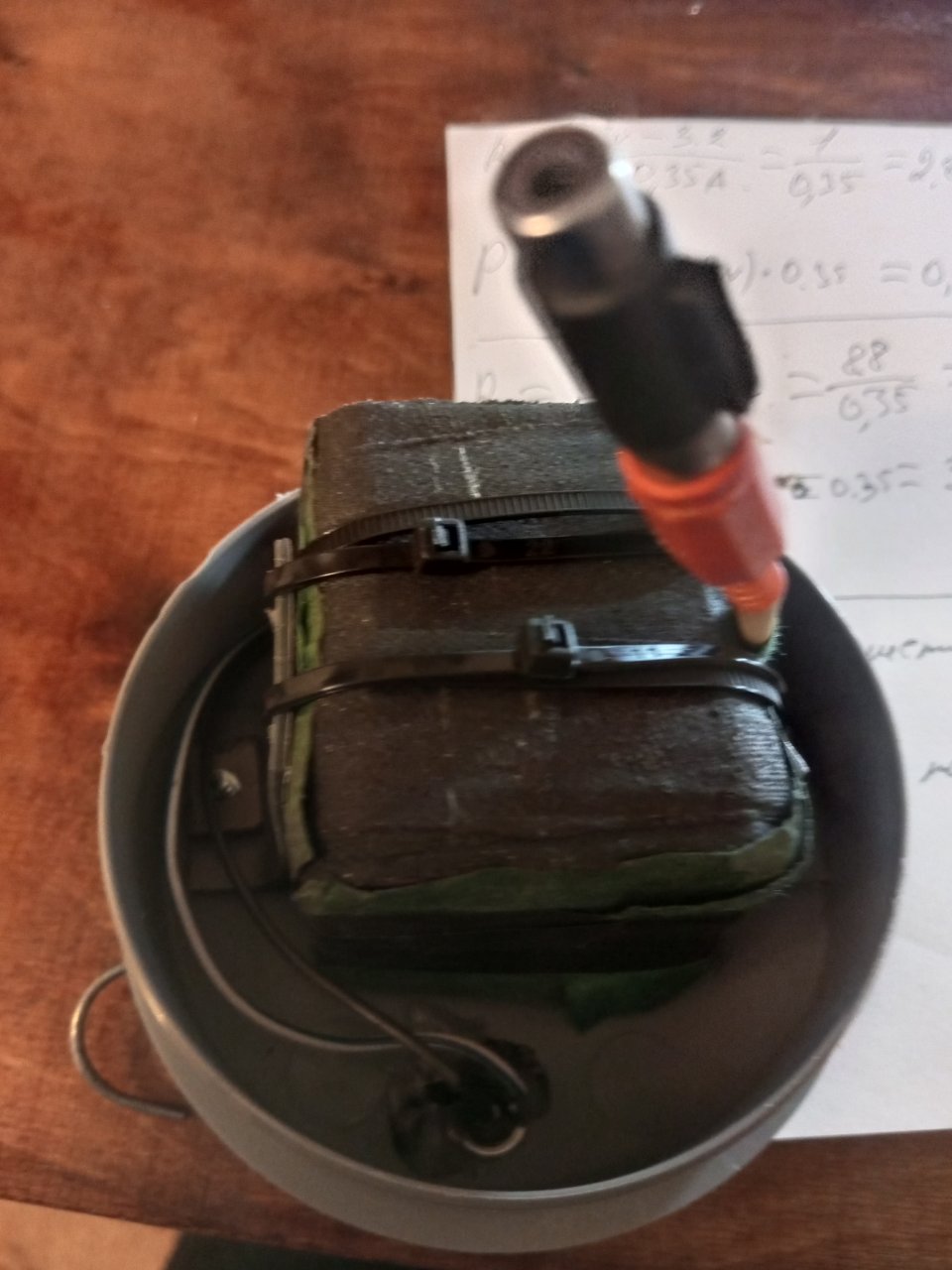

Приторочиваем батку...ей тут будет комфортно...не забываем про зарядное гнездышко.
251848
Вид сзади.

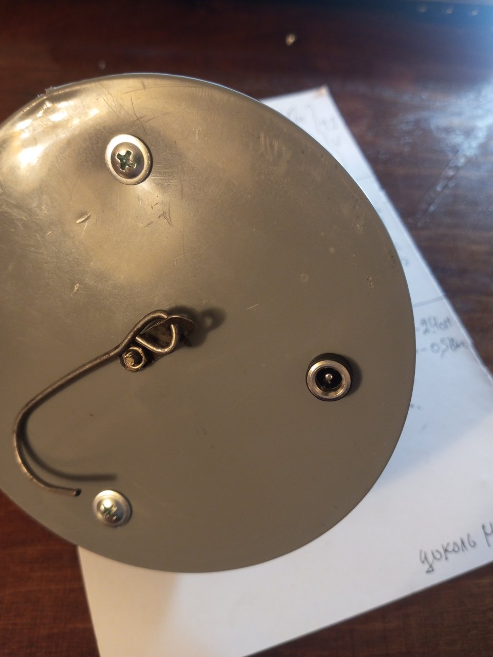

251849
....Получается лехко съемная батарейка за пару сек,для любых нужд...+баланс=тяжолый рефлектор спереди-тяжолая батарея сзади...

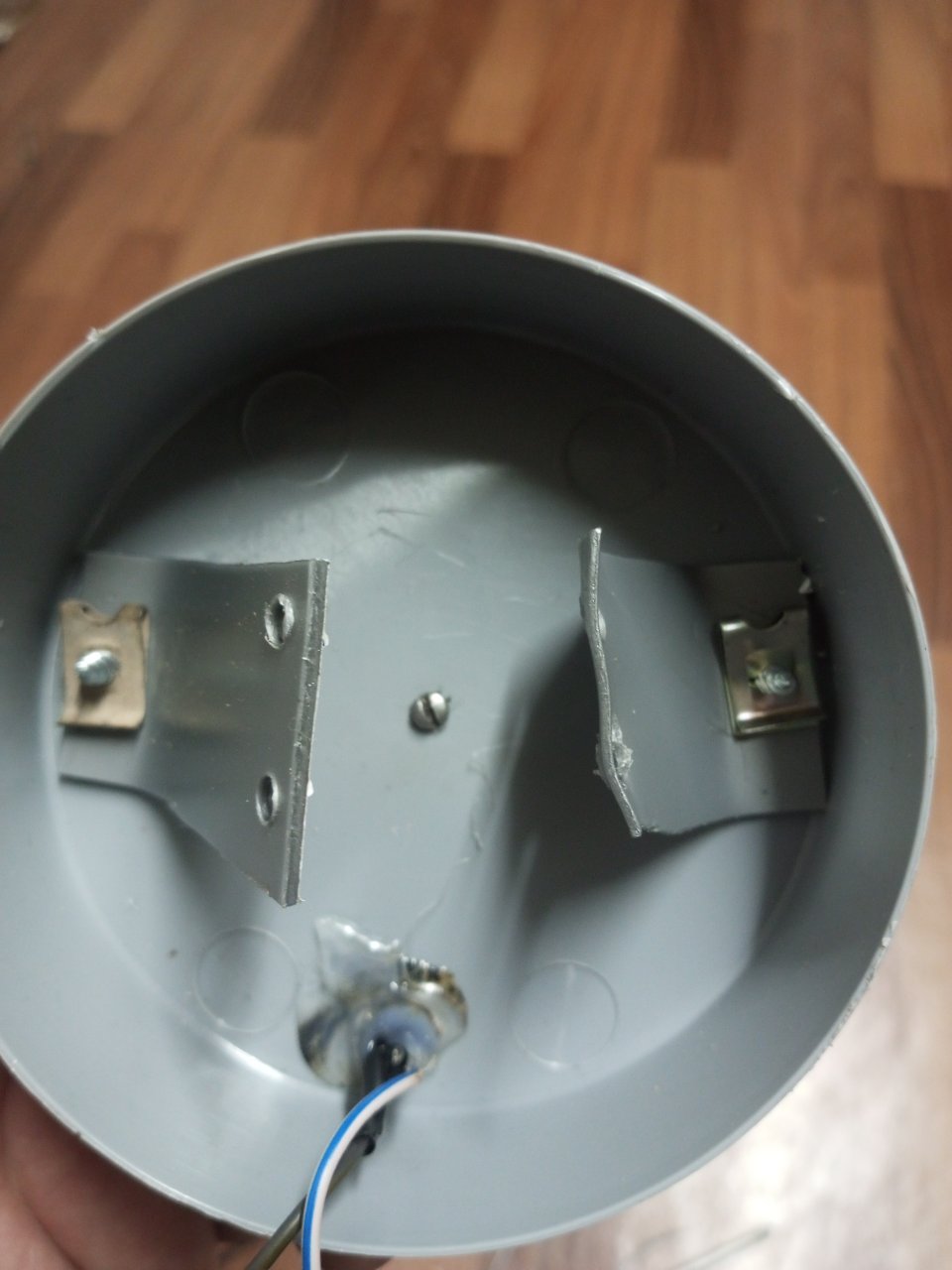

Вид сзади.
Кручочек особенно хорош. Закончишь, руки помоешь, поужинаешь, скинь чертеж кручочка, пожалуйста.

очень серьезно подошел к этому делу. я просто как переноску состроил для местного освещения. :drinks:

А я как раз этим хочу уйти от переносок всяких...А то приехай...размотай...смотай...На отдыхе фсе должно быть мобильно.А так-и для дома и для рыбалки...

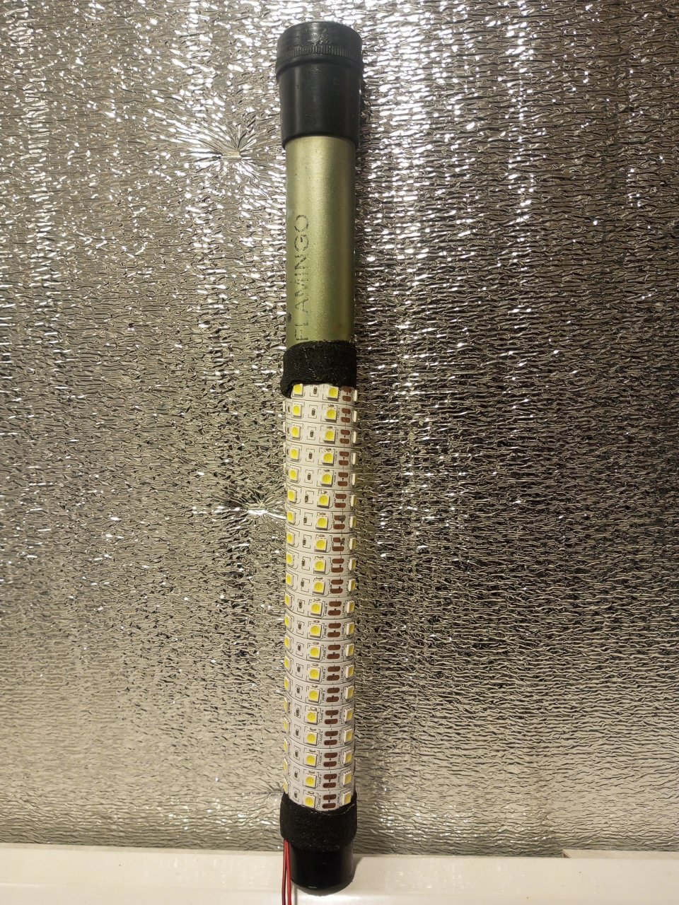

....Как переноску я лепил за 10 мин вот такую...
комель от старой удочки,метр светодиодной ленты.
