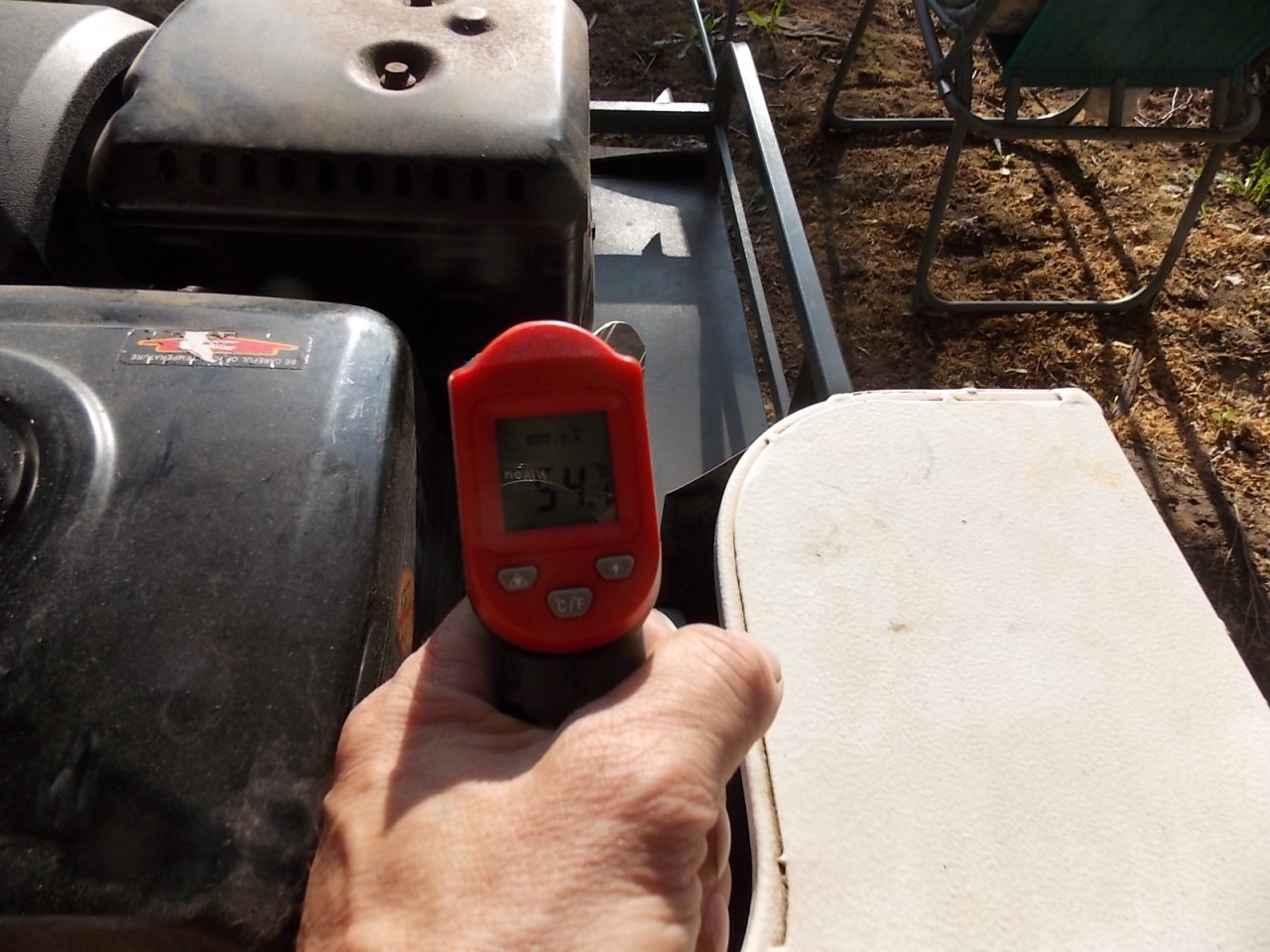

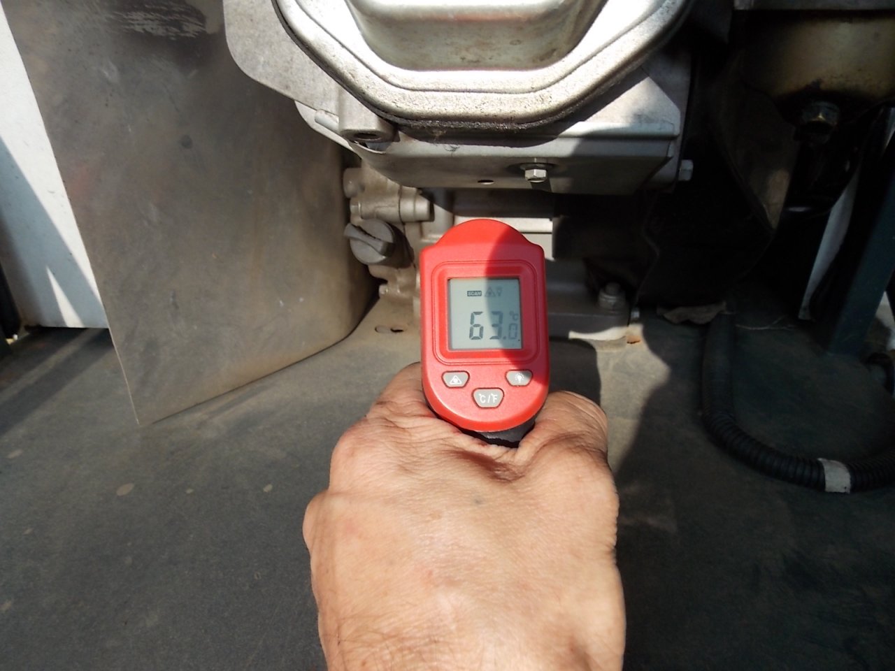

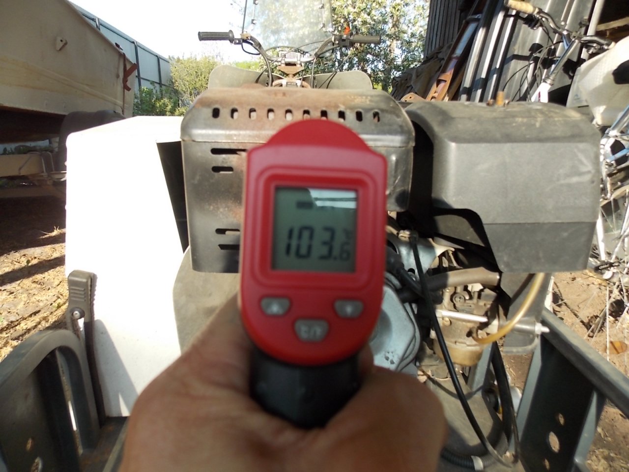

Я про тот самый экран и всё остальное.
А на улице сегодня красота +20 градусов. :yes::good:
И вот что получается по факту................

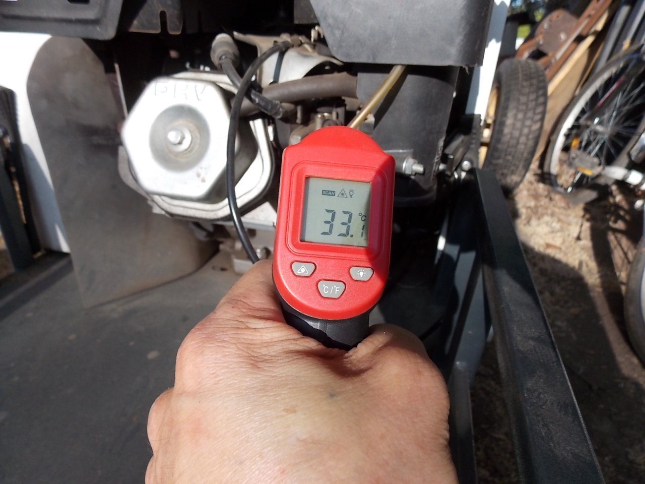

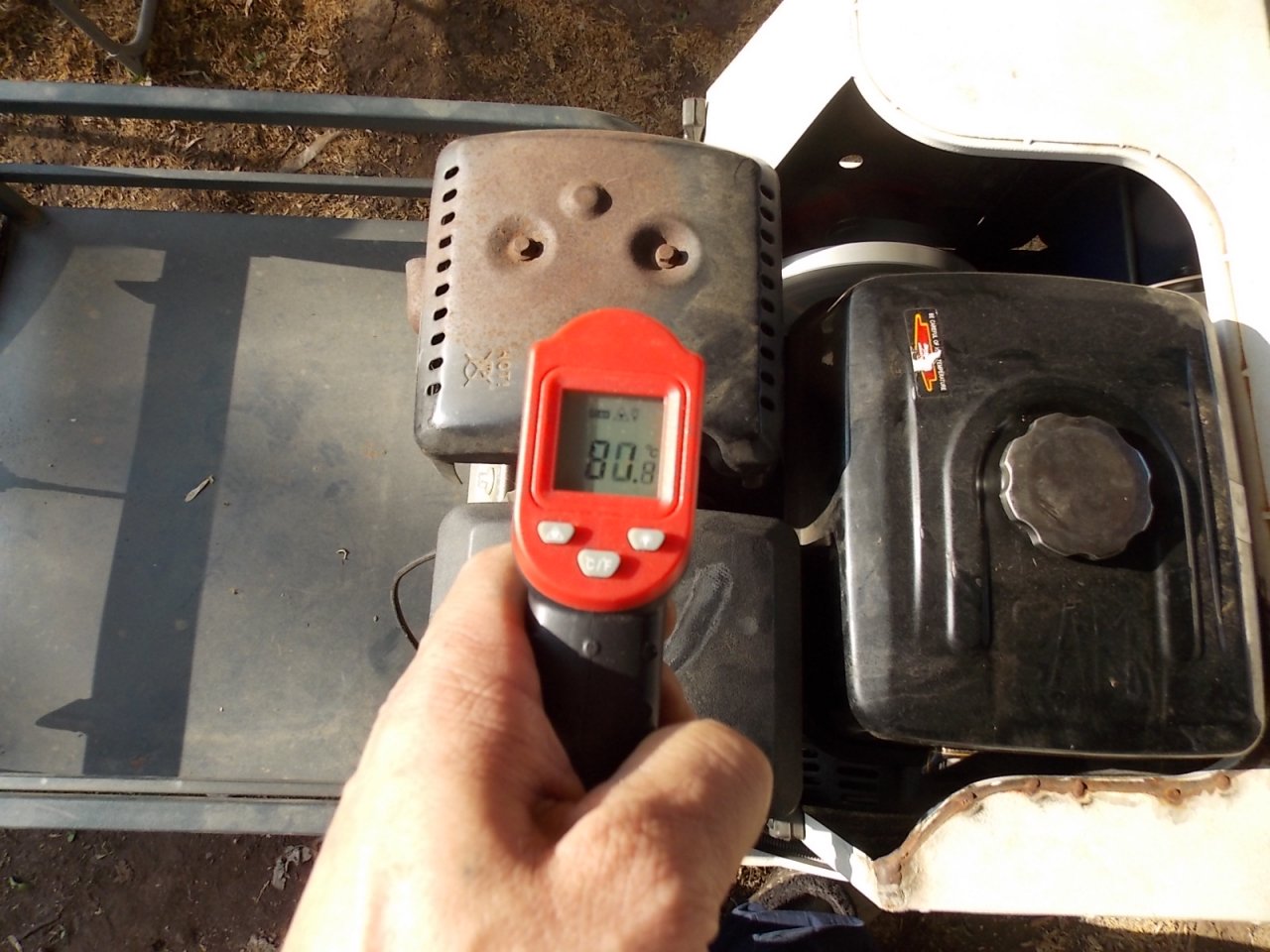

Экран сверху. (температура экрана) Двигатель прогрет. Всё то время пока делалась фотосессия, мотор молотил на ХХ.
244723

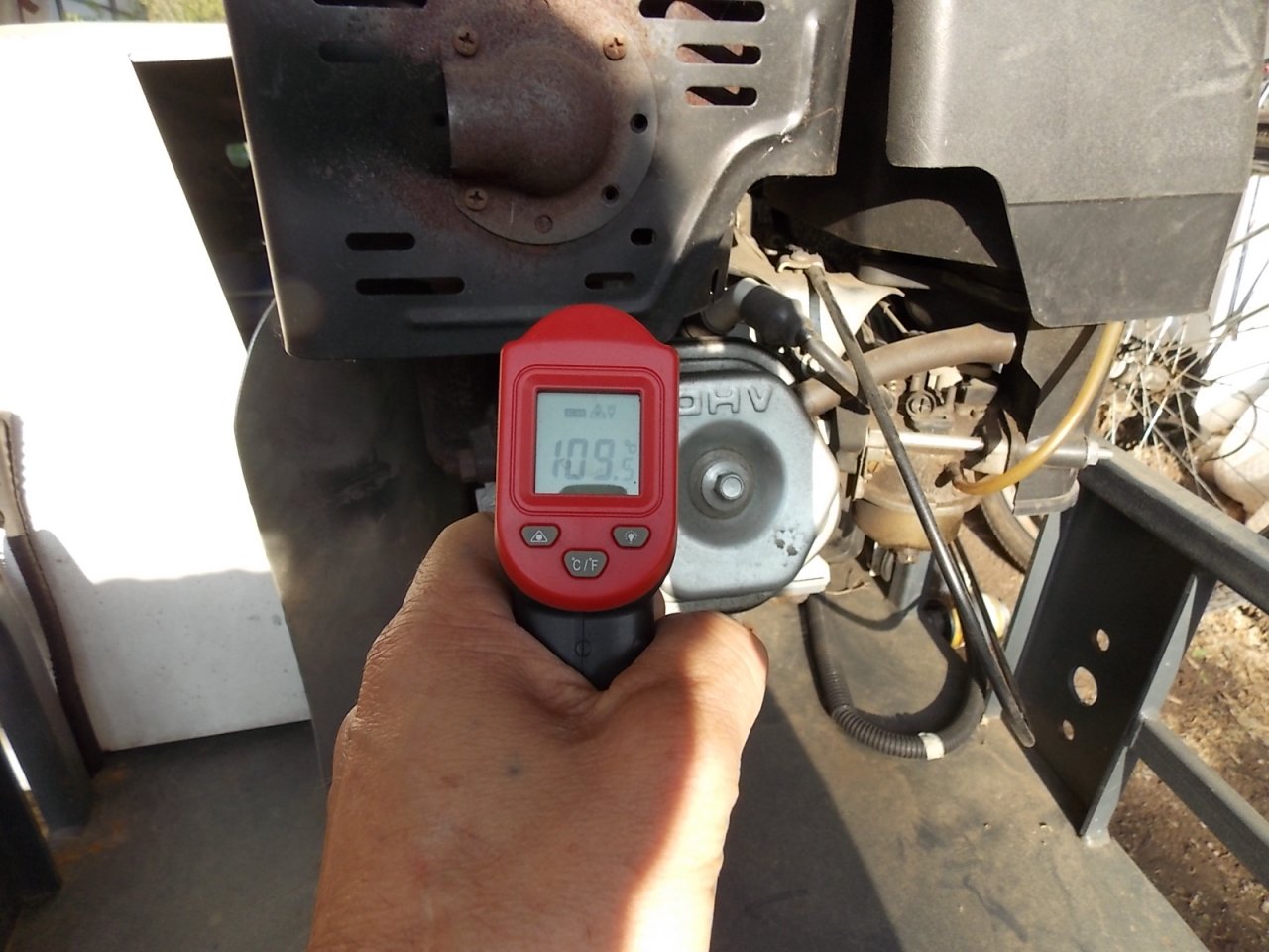

Головка блока.
244724

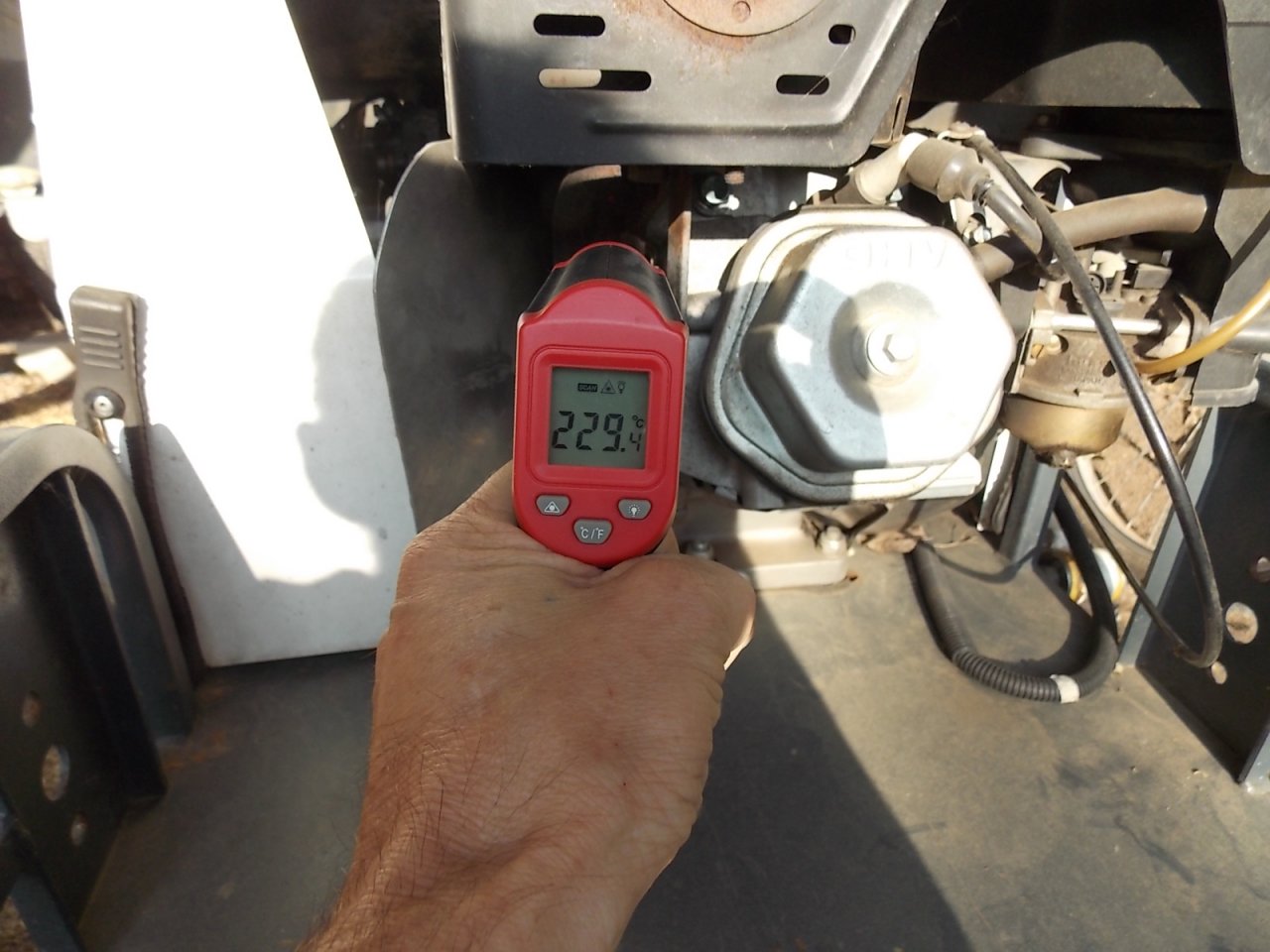

Коллектор.
244725
Выхлопной патрубок.
244726
Карбюратор.
244727
Картер.
244728
И (!) экран сзади, со стороны бака.
244729
Ну, не учитесь вы "кулибины" ни чему, кроме как повторять друг за другом глупости, так хотя бы элементарные измерения что ли сделали, хоть раз в жизни, зимой или летом. :shock:
А может просто не заниматься отсебятиной, а внимательно изучить китай мотор?
Глядишь и жизнь по веселее будет..............

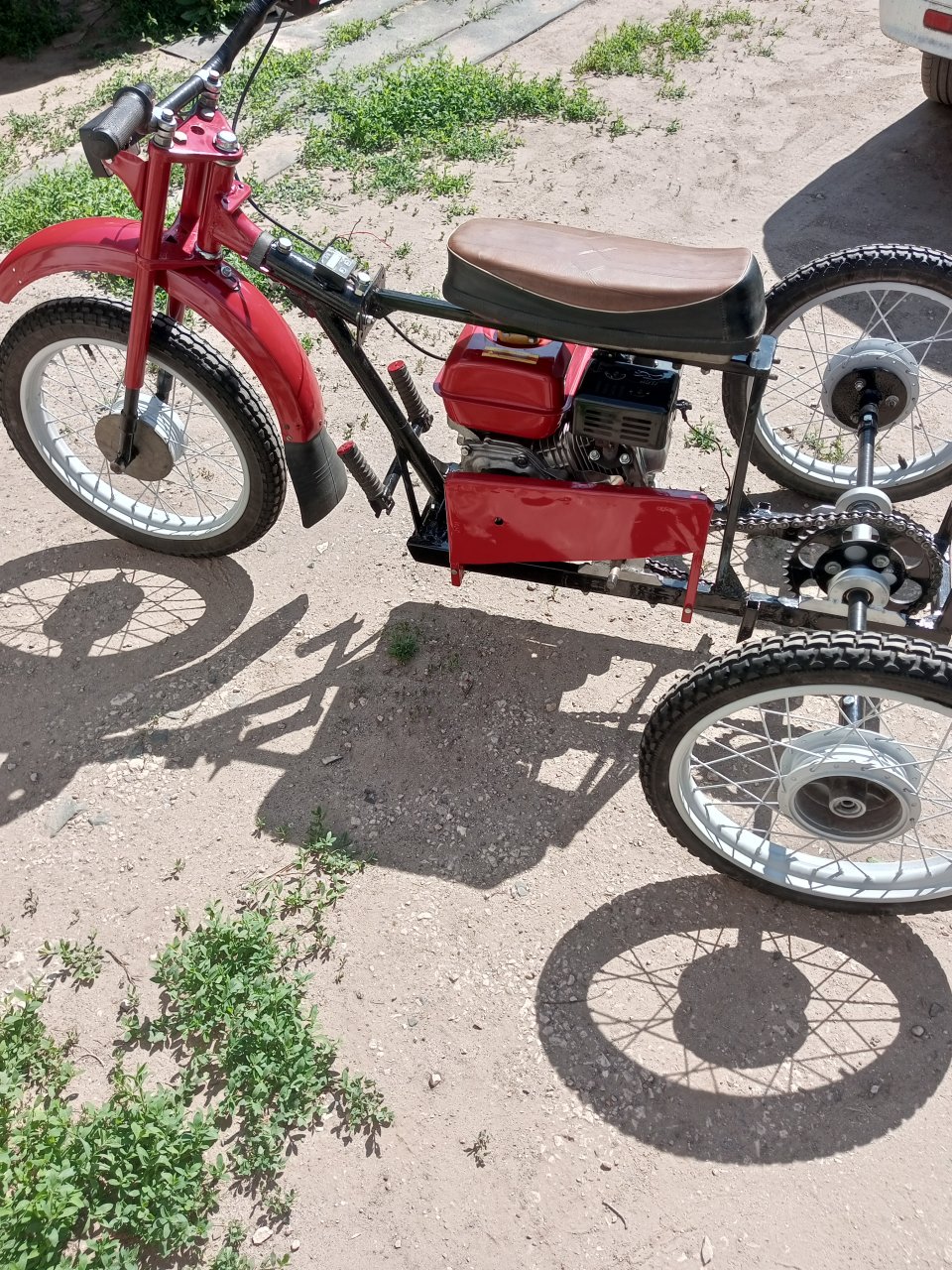

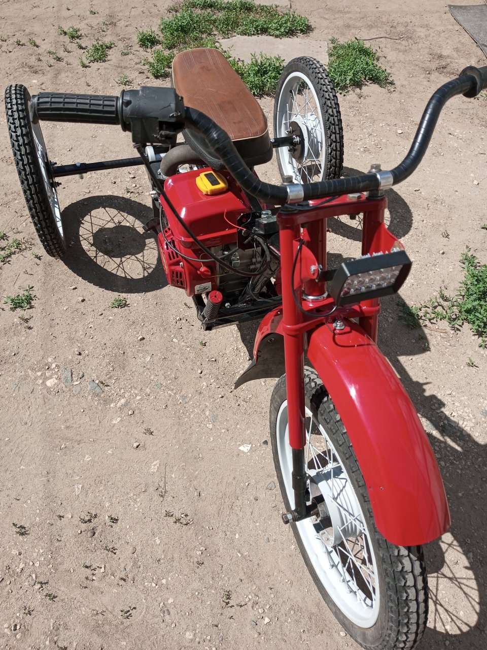

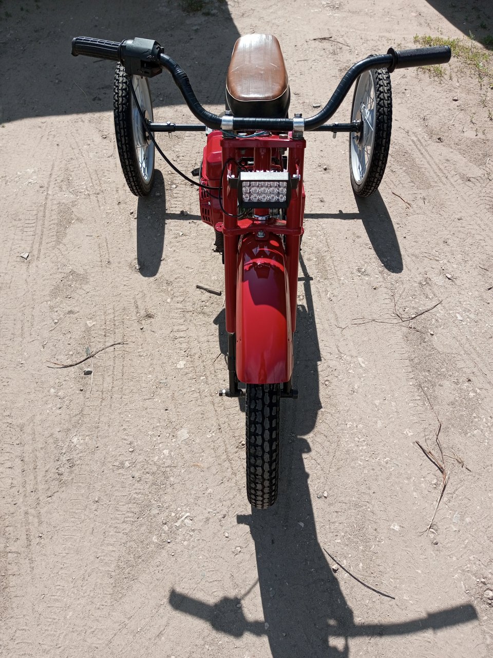

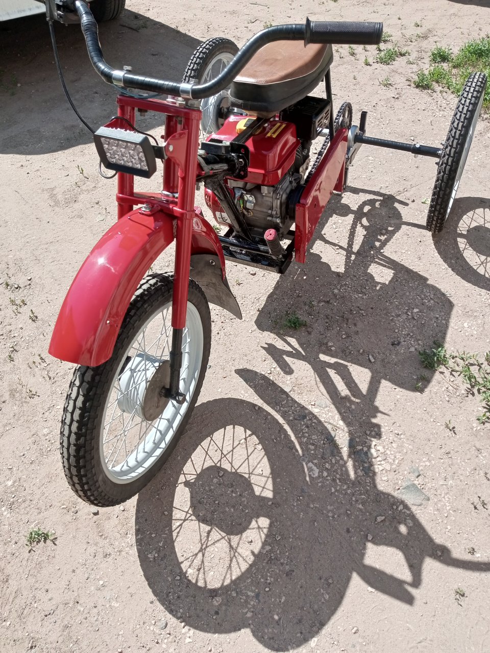

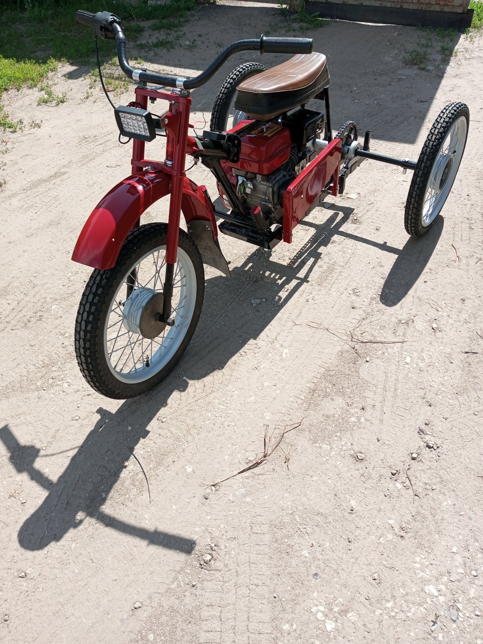

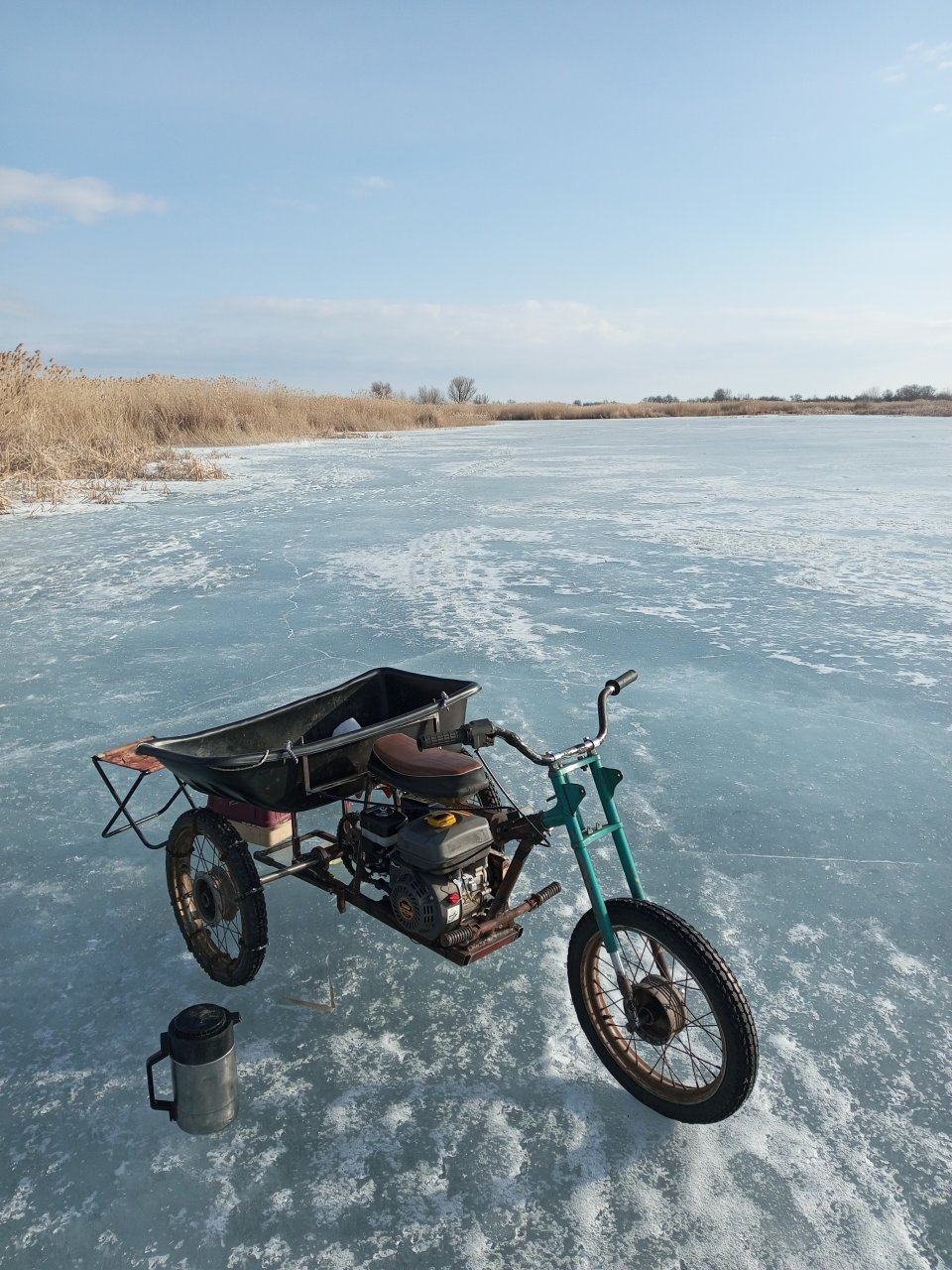

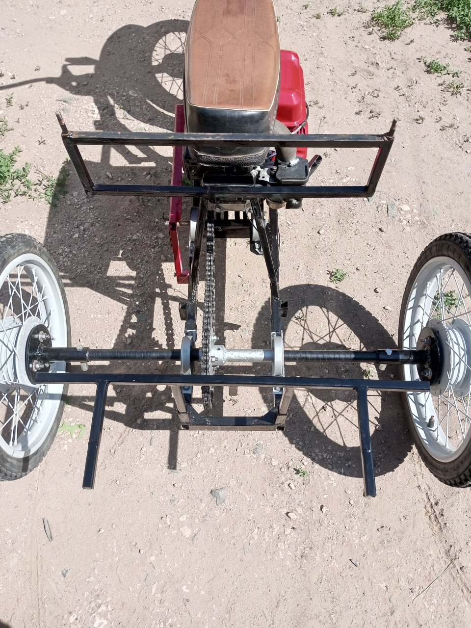

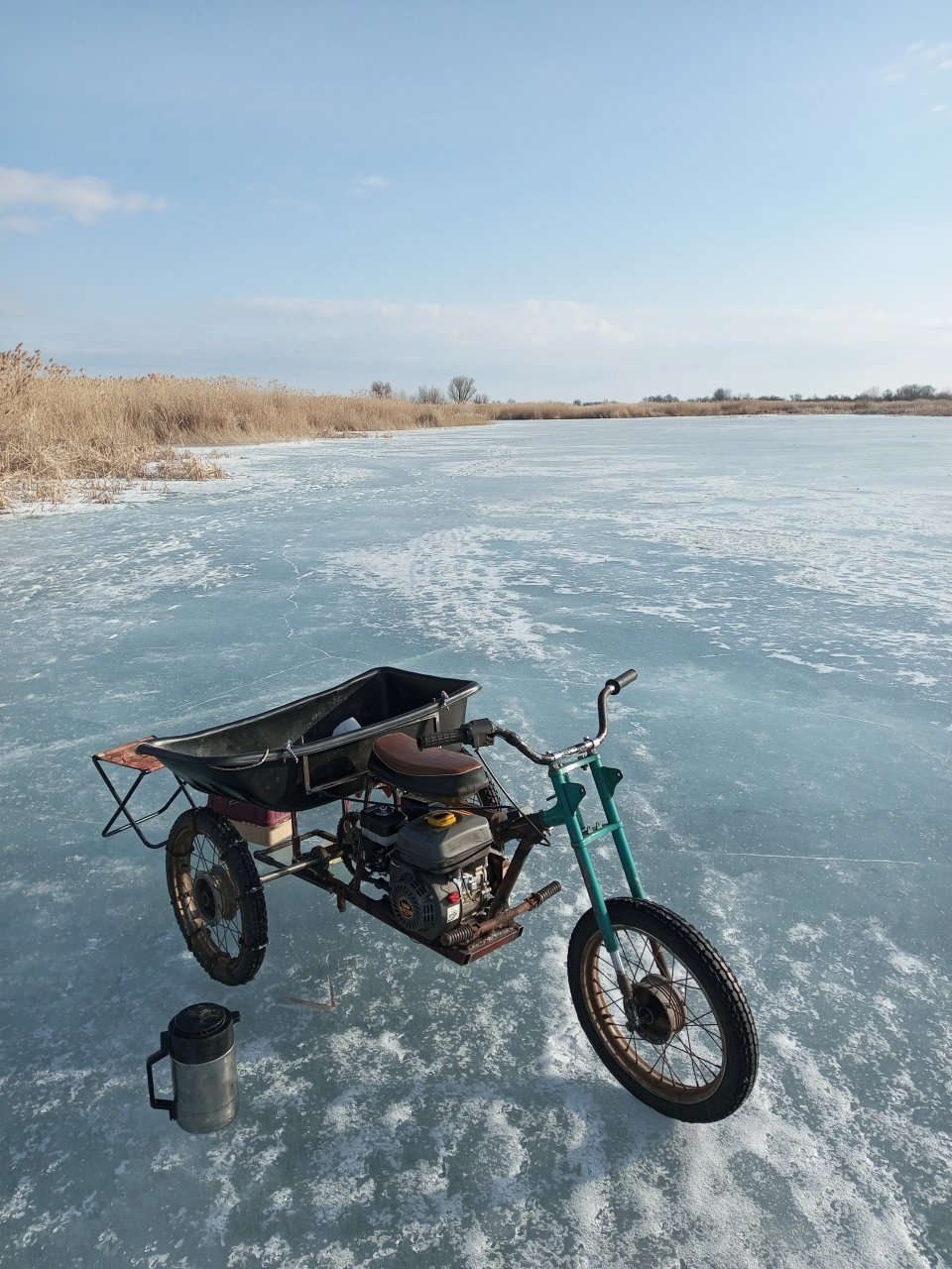

Ну вот...Доделал наконец свой проэкт "зимней колесницы"...Теперь осталось дожить до зимы и до льда.И впереед!
Было:245193
Стало:
245187245188245189245190245191245192245187
