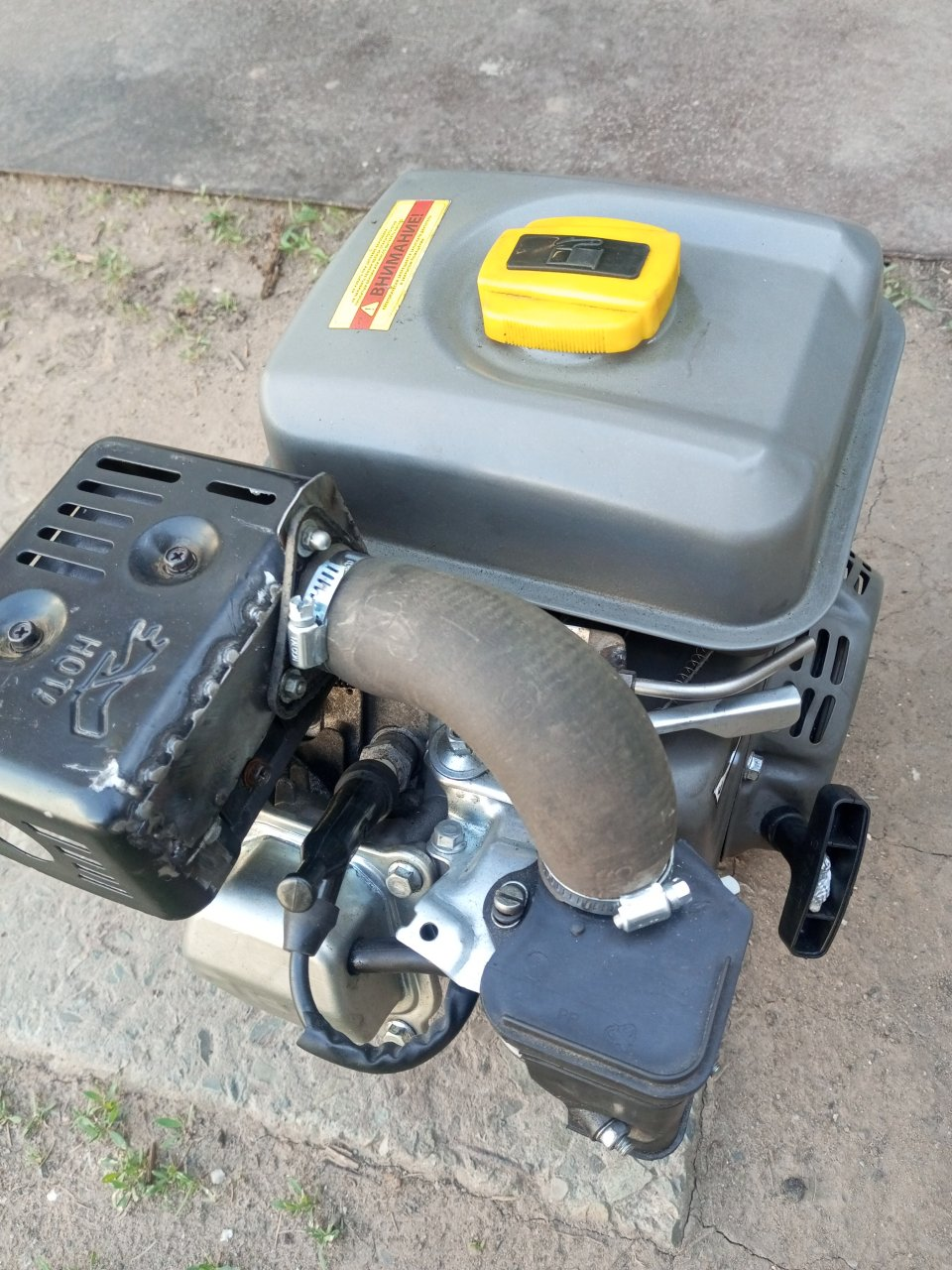

сапун куда выведен? От куда идет знаешь? И по нему теплый воздух идет знаешь куда? А чтоб получить этот теплый воздух что зделать нужно?
Один ты на всю планету придумал забор воздуха с глушака, вот ни кто об этом не догодался ,
Ты не прав.. на ваз классике по подобному принципу от коллектора выпускного брался теплый воздух

Пасматрел...Красивый чехол.И куда там тепло идет?
Под чехлом на головке блока цилиндров в погоду -20 градусов, температура составляет 160-190 градусов.
(замер)
Тепло засасывается фильтром с низу, как раз от цилиндра и из пространства вокруг чехла.
Теплый воздух, сухой фильтр.
Ни когда я не снимал фильтр (сам элемент из корпуса) и ни когда он не обмерзал.
С карбюратором вообще проблем не было, кроме единственного засорения, воздушного жиклера холостого хода.
На ремень периодически снег попадает, но он этого и не замечает, ибо вариатор то же всегда горячий и испаряет воду великолепно.
То что сделал ты- это прямой сбор конденсата в патрубок и далее в карбюратор.
Мне, доказывать что это не так, совсем не обязательно. Придет зима всё увидишь своими глазами.
П.С. На классике, всегда закрывал одеялом двигатель. Вот в этом случае, конденсата в фильтре от подогрева с коллектора, не возникает, в момент прогрева двигателя и интенсивного движения за городом в мороз.
А морозы у нас случаются до -40 градусов.

Что у yaua что у тебя — и там и там будет подогрев воздуха.. у него просто реализовано все по проще.. у тебя функционала больше и внешний вид — на уровне:)
3 907
У него будет мизер, ибо он снимает тепло, с очень маленькой площади, защитного кожуха глушителя.
К которому в мороз, можно смело рукой прикасаться. (именно об него грею руки, когда сильно замерзнут)
1 887
Так и сам мотор он не прогреет, и кондинсат привет, что видно, если прозрачную трубочку на сапун поставит
Это только твое бла бла..не подкрепленное ничем...но,для мореплавателя проканает...главное,ведь што для вас?шоб красяво было...
И я те доказывать ниче не собирался,для тех кто в танке,это не нужно и бестолку.Там этой площади с избытком.Патрубок прогревается уже через несколько минут работы мотора на средних.
Чехол у него греет...Ну пусть он у вас греет.
конечно,с ним немного теплее будет,но это не подогрев в чистом виде.
Твой чехол выполняет функции капота тупо.А у меня мотор открыт и никакими тряпками завешиватся не будет.
А муреновский конденсат во впуске при работе мотора--- ваще поржал...
то он карб перегреет,то кондесат у него там.
Конденсат будет только в сапуне.и то,пока мотор на прогреве.Да и сапун выведен вниз,чтоб пары масла не сосал.В этих моторах система сапуна не доработана,нужен лабиринт.а его вам не поставили.

Это только твое бла бла..не подкрепленное ничем....
А у самого что элементарных знаний не хватает?
5м3 в минуту на оборотах 2000, проходит через 200 см3 площади, с температурой 60-100 градусов.
Конденсат гарантирован в -10, -20 градусов.
Впрочем- это твоё решение, тебе и разгребать лед в карбюраторе. :hahaha::yes:
это ты конечно знатно пощитал.И поток у тя постоянен...и температура потока выверена...
Грамотей,а скажи ка,как, согласно твоей занимательной математики должен,вот именно,почему? и ПРЯМО Таки ДОЛЖЕН образовываться конденсат?Поток,то согласно твоим мегарасчетам имеет положительную температуру...
Да,интересует меня именно поток на отрезке глушак-вход в карб...
Про конденсат на прогревочных режимах я в курсе,не надо...
Но для мотора хватит с головой того тепла — и у твоей конструкции и у укровской... Тем более что сам глушитель — место горячее в движке..
У этого двигателя, на глушителе двойной экран. (защитный кожух) Дырявый весь как сито. Не с глушителя снимается тепло, а с экрана. Его температура в мороз не превышает 60-100 градусов.
И (!). У ВАЗовского коллектора средняя температура 500-600 градусов. Вот по этой причине, подогрев на ВАЗе эффективен, и это знали Советские инженеры, в отличии от "кулибиных" которые не видят и не знают разницы между температурой 60 и 600.
Эта затея, по врезанию патрубка в экран, изначально провальная и будет работать разве что в плюсовую погоду. :hahaha:
Если уж на то пошло, так надо было хотя бы пластину сделать широкую, что бы закрыть как следует "окно" в экране, до самого низа. Но и нут косяк на 100% :hahaha:
Тепло будет от самого глушителя браться, а не от экрана.. Твой чехол по этому же принципу работает — сам то он не нагреватель.. и на Вазах тепло шло от коллектора, а не от экрана.. У тебя с укр принцип то одинаков — не понятно даже чего зацепились вы..
В ГСКБ Комбайнового завода на тракторок (дизель 2 цилиндровый с воздушным охлаждением) поставили в кабину печку от какой то сельхозтехники (водяная) а тепло брали от наваренной на выпускное колено рубашки водяной.. но самотеком не получилось — закипал тосол.. поставили электропомпочку — все заработало.. К чему этот пример — к тому что тепла на самом глушителе с избытком по любому
1 354
Ты вобще знаешь для чего между карбом и головой ставят прокладку из эбанита и ему подобного? Тебе знакомо передача тепла по праводнику??
Вот смотри. На машинах карбюратор стоит под капотом, казалось бы в теплом месте, но на зиму почему то воздух забирается от горячего коллектора. Почему? Так же и у вас чехлом вы делаете как бы капот, там возможно теплее, но карбюратор не выбирает забирать теплый воздух или холодный, он забирает по кратчайшему пути с улицы. Еще вопрос, а почему корпус карбюратора охлаждают а входящий воздух подогревают? Может кто нибудь помнит карбюраторные газоны, москвичи? Помните в жару они переставли ехать потому что у них сильно нагревались бензонасосы, этим чехлом вы создаете подобные условия. Конечно зима всё это невелирует, а вдруг не зима? А почему обмерзает инием карбюратор внутри? Может потому что бензин испаряясь охлаждается? На этом приципе работает испарительный кондиционер. Чехлом получается вы делаете всё наоборот, нагреваете карбюратор, входной воздух остается холодным. Утрирую конечно но всё таки, у кого конструкция более правильная с технической точки зрения?
