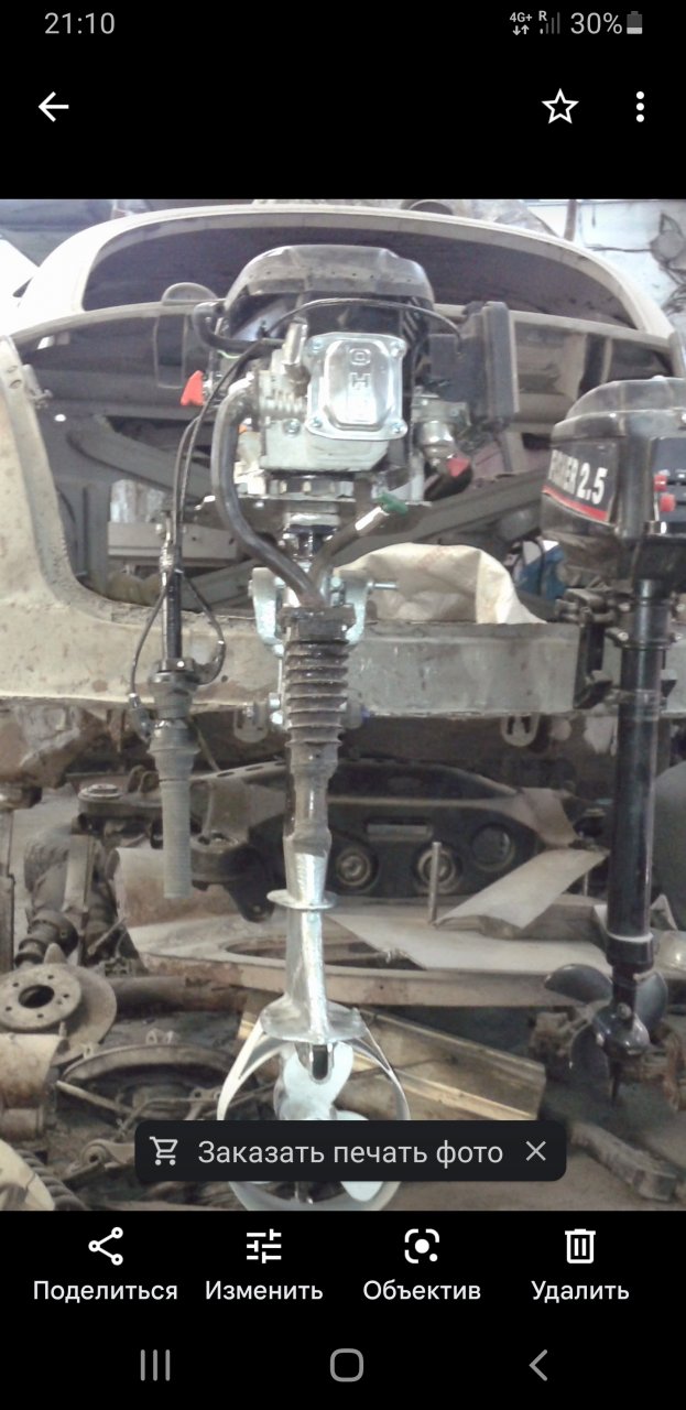

У чехла нет прогрева, карбюратор будет обмерзать. Нужен теплый воздух в карбюратор.
Вот и я об этом. Инженеры или кто там эти штуки разрабатывает явно сами ими не пользуются. Ставка идет на "низкий" ценник, и так типа возьмет народ.
1 887
BigBoss , а куда тепло от мотора пойдет, если его обвернуть вместе с карбюратором?
А с глушака вся дрянь когда обгарать и ржаветь начнет, куда она по патрубку пойдет без фильтра?
И самое главное Big Boss,что будет если карбюратор перегреть
Но и от движка тепло под чехлом остается, а не в небеса улетает...все равно подогрев будет..конечно с кажуха глушителя тепла будет больше.. как было на классике Ваз..
Не смеши.Твое тепло от мотора пойдет к карбу только во время остановки мотора,(конвективное тепло),когда поток воздуха через диффузор перестанет охлаждать карб.Опять же.ты мыслишь как многие-не карбюратор надо всегда подогревать,а воздух,проходящий через него.Воздух!участвует в смесеобразовании!Карб лишь смесь готовит и подает.
Корпус глушака не имеет герметичного двойного корпуса.Вся дрянь(если она там и будет лет.через 100),упадет вниз.И обгарать там нечему.это тебе не авто глушак.А начал обгарать даже если-заменил на новый и еще сто лет гоняй.К тому же патрубок не герметичен к глушаку,так что тяжелые,крупные частицы карб не сможет затянуть.Так то.
С таким конструктивом подогрева.да в мороз ты сперва умудрись его перегреть.Вот потом и задавай такие умные вопросы.
сапун куда выведен? От куда идет знаешь? И по нему теплый воздух идет знаешь куда? А чтоб получить этот теплый воздух что зделать нужно?
Один ты на всю планету придумал забор воздуха с глушака, вот ни кто об этом не догодался ,
Ты вобще знаешь для чего между карбом и головой ставят прокладку из эбанита и ему подобного? Тебе знакомо передача тепла по праводнику??

На чехол внимательно посматри, и что он закрывает, и куда тепло идет,
Знакома,знакома...А тебе?Если задаешь такой вапрос.то наверно ты не знал,что такие ебонитовые проставки ставят для того.чтоб карб-ВНИМАНИЕ тебе!-в жару! во время остановки!мотора не вскипал...а отчего?да от впускного ПОДОГРЕВАЕМОГО!! коллектора.
Пасматрел...Красивый чехол.И куда там тепло идет?Ты наверное рассчитываешь вон на ту щщщелочку между глушаком и чехлом?ню ню...на эту щелочку все рассчитывают...пусть.А у мну нормальный подогрев.
Не биг боссс.
А я то дурак думаю нахера они в хонде и маринере его ставят на калектор, ай яяя яй, :hahaha:
Ну думаю если с чехлом в перми проблем не возникло зимой, а у тебя возникло, ну бох его знает, при то в перми не первый год гоняют

А я то дурак думаю
А ты не думай...Ты купи чахол и радуйся.
Такая проставка из ебонита ставится и на кетайском двиге,как у миня..ведь там нет подогрева вк.
А зачем?Ну,подумай...
1 887
Вот и подумай, а лучше возми пирометр, и замерей с ней и без, и холодом,

Я уже подумал.И сделал.Мну устраивает.
возьми и померяй,если тебе делать нечего.
Ох уж эти теоретики...
Теорик, лучше тебе не знать , сколько лет назад с гибридоми мутил, в том числе от опеля поршень воткнул, и кучу карбов на помойку занес, и даже один угробил охолождением, пренудительным
Да знаю,я знаю.что ты рукожоп:)че ты каждый раз это доказываешь?:unknown:
Иди лучше цветы опыляй батаник
