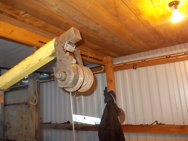

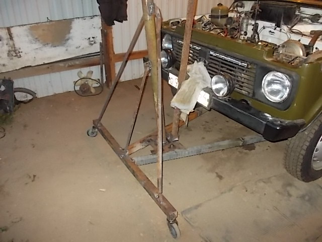

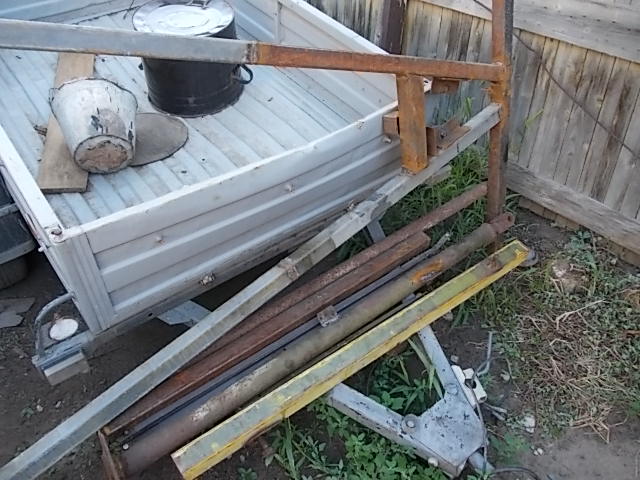

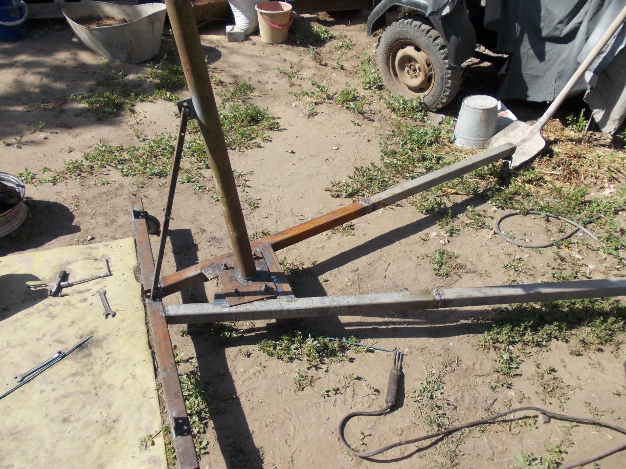

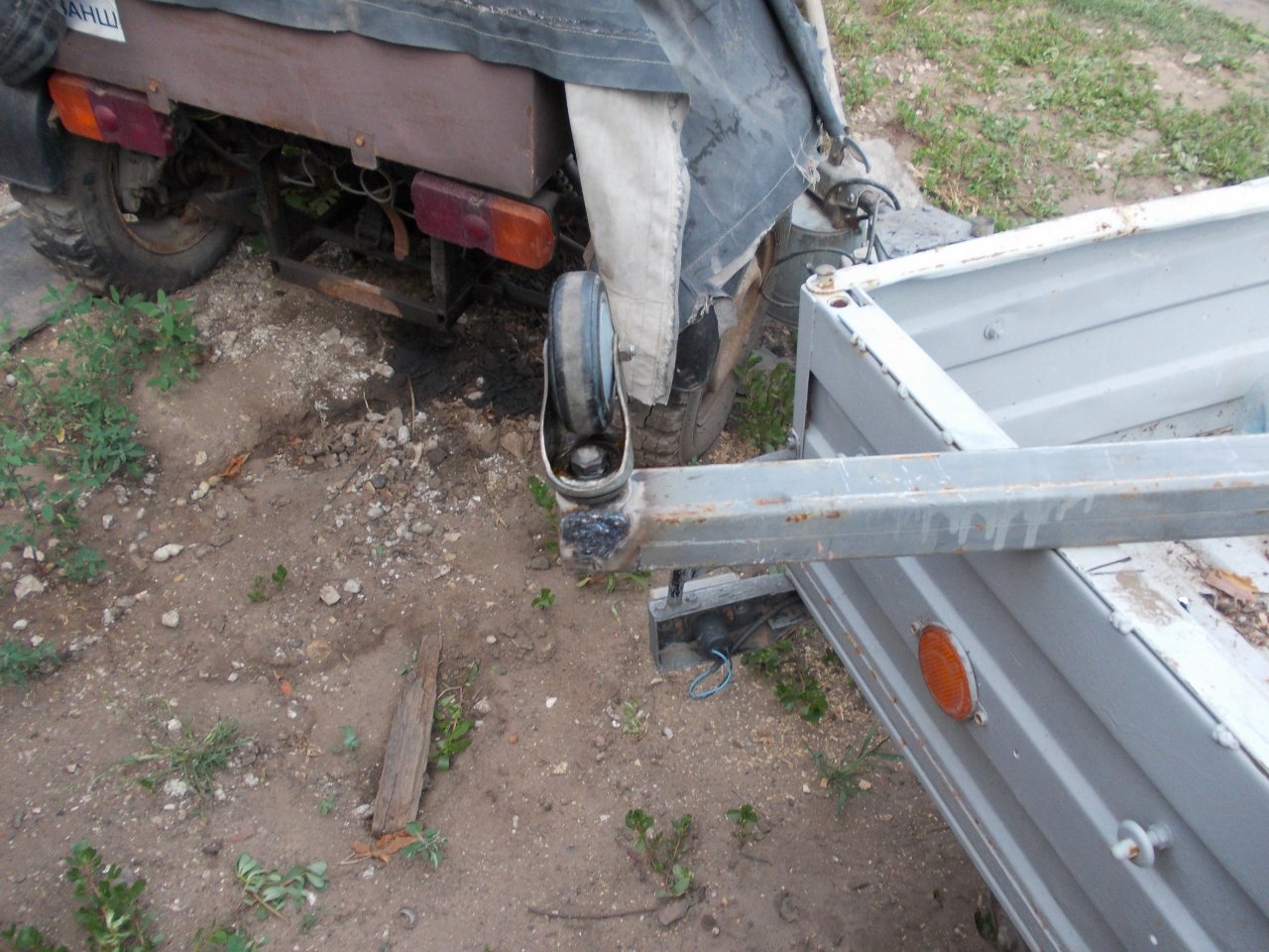

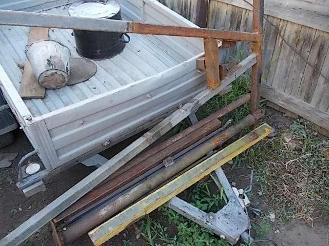

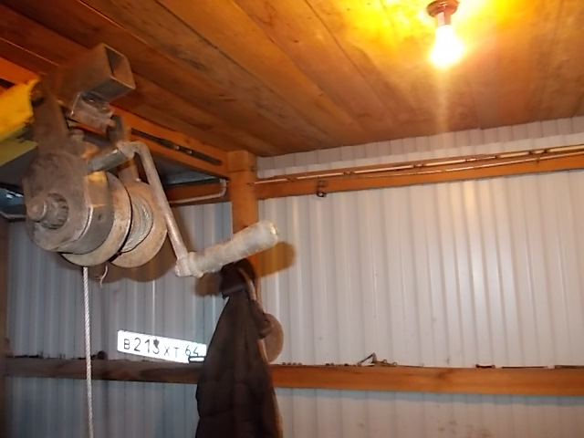

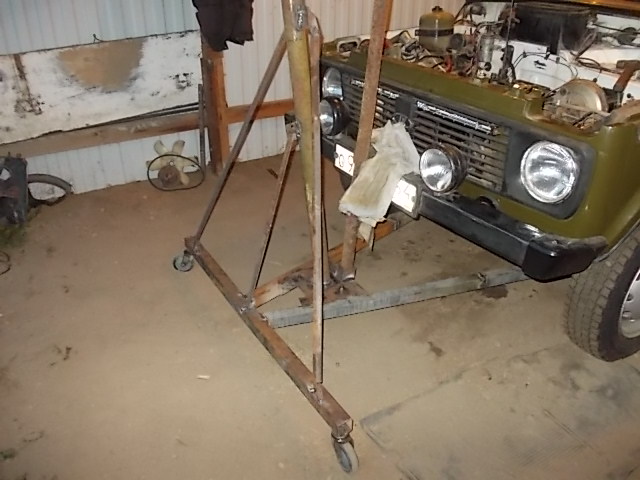

Позавчера начал варить кран для снятия двигателей и прочего с автомобилей...Покупать готовый-да ну нахрен...да и дорого.Это не наш метод...
Пока без классического домкрата(за него работает лебедка самодельная)потом добавлю.Будет вааще удобно.
Теперь можно валять движки хоть каждый день...:)Да,стрела(на которой висит лебедка)-выдвижная...:good:

Седня начал варить кран для снятия двигателей и прочего с автомобилей...Покупать готовый-да ну нахрен...да и дорого.Это не наш метод...

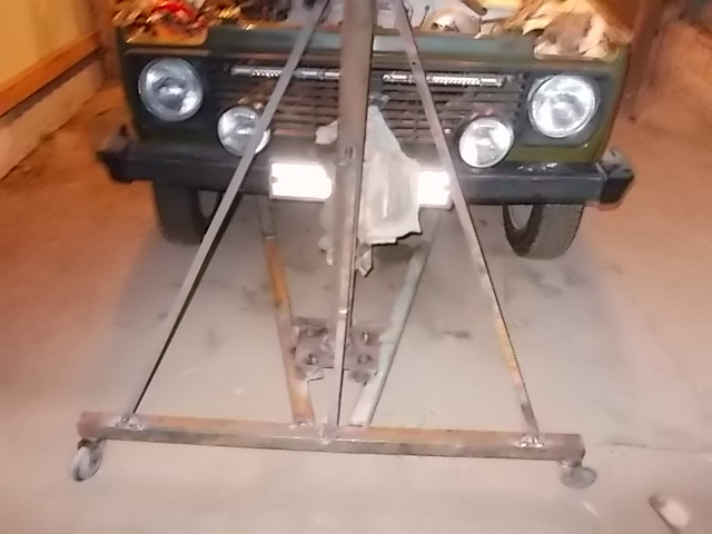

А почему косой упор у вертикальной стойки не на сварке, а на "ушах"? И без какой либо регулировки?
yaua1974
09.10.2020
9 203
2 893
Покровск
Потому что она и не должна регулироваться...Зачем?Это нагрузочный упор.А не регулировочный...

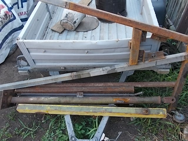

А на ушах-так потому что конструкция разборная...Разобрал-в угол гаража сложил-все.

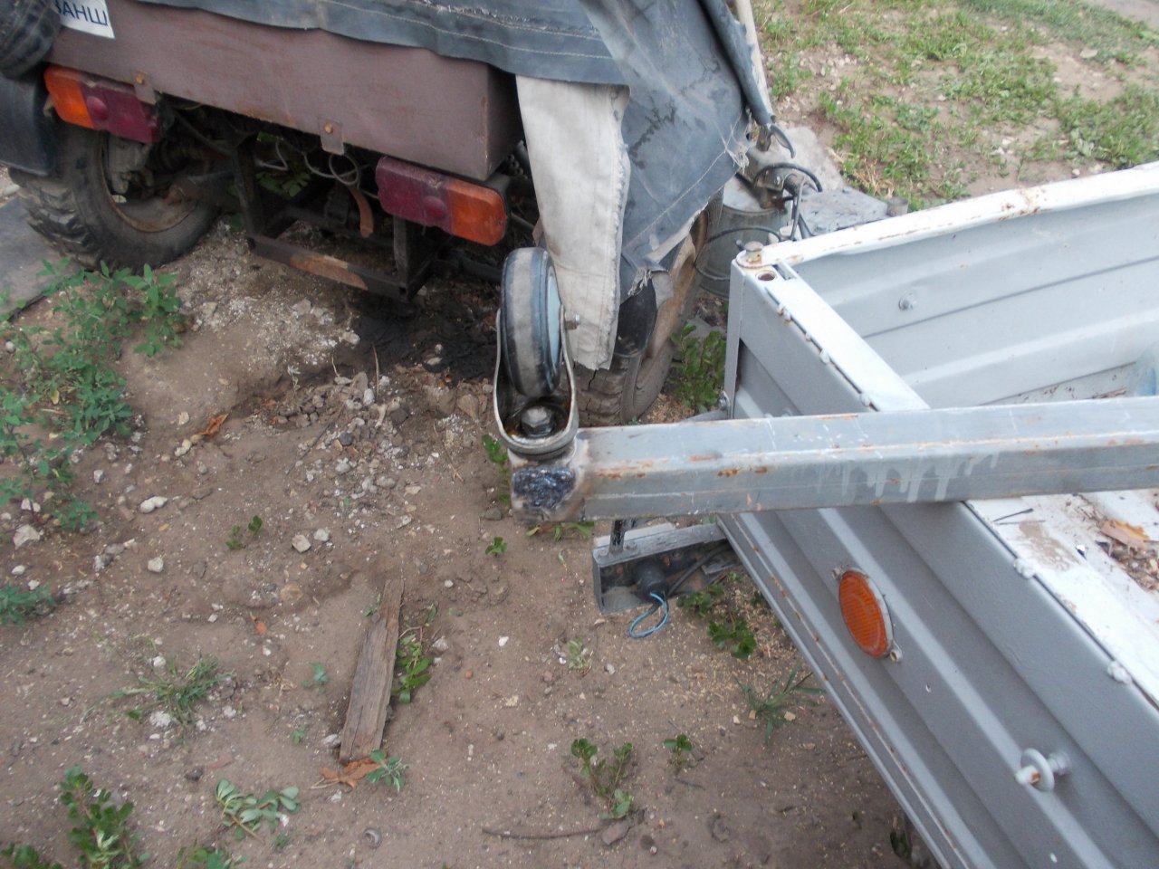

Да и это не проблема...Даже проще...Ставишь по краям уазика две бочки.На бочки бросаешь швеллер десятку...На швеллер-мою лебедку...или подобную...
И опускаешь мотор вниз...(на уазике это возможно)аккурат на тележку от крана...И выкатываешь мотор.кран как таковой в этом случае не нужен.нужна только его нижняя часть(тележка).
На сколько я понимаю в дальнейшем вместо упора домкрат встанет, а это пока временная мера?

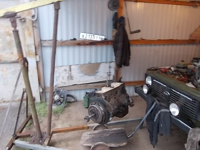

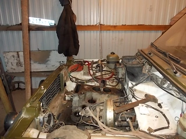

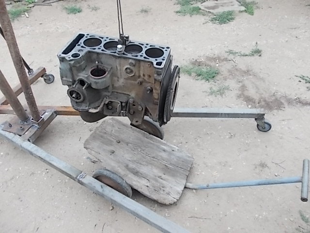

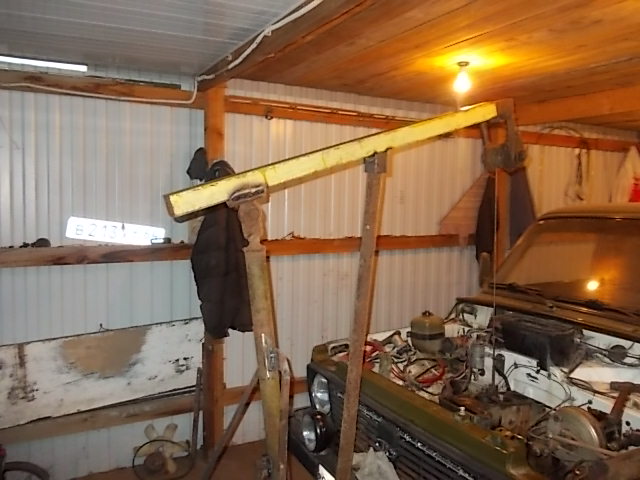

Ну что...
Натурные испытания прошли успешно...экспериментатор остался жив...:jokingly:
Испытания показали-данный подъемник этот мотор почти не чувствует.Прикололся и задрал морду нивы целиком...но на фотки этот момент не попал.Тут он "немного" напрягся...:? Ну,да ладно...- пациент благополучно вынимается из своего постоянного места жительства...
234186
А затем,после хирургического вмешательства во внутренние органы,благодаря которым у пациента появился шанс на вторую(и может быть счастливую)жизнь-был возвращен обратно...
234187
....помощница какая то...:jokingly:
Теперь осталось че...выкрасить и выбросить...:)
4 200
Ну что...

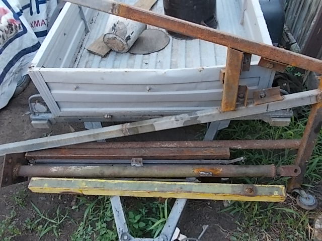

Места эта приспособа занимает... Или она одноразовая? Мотор вынул-вставил, приспособу болгаркой порезал и в уголок сложил. До слдующего раза.
Те кто на бронепоезде есть везде:) автор вроде изложил уже вопрос

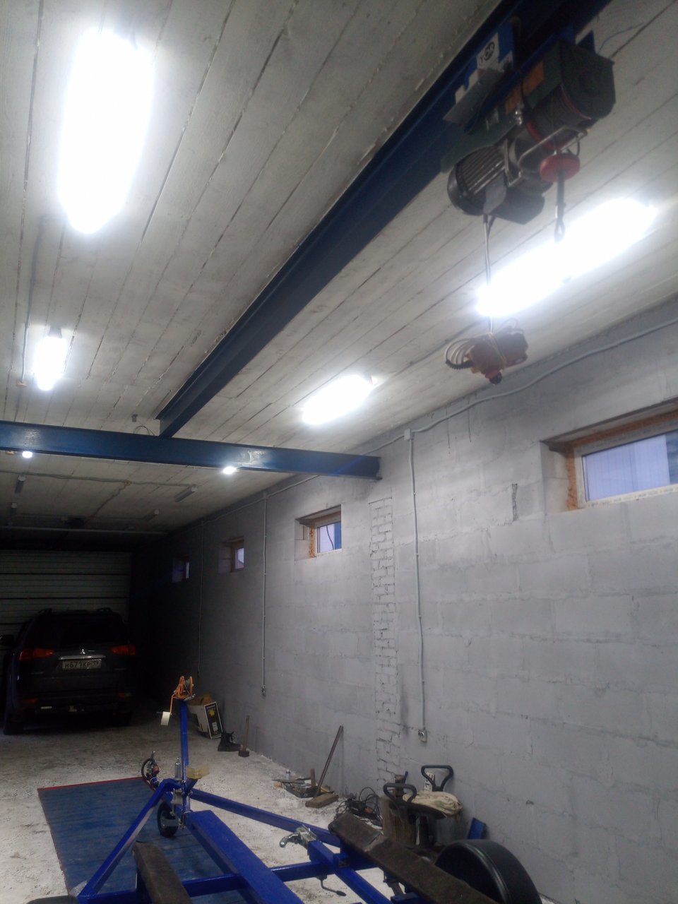

Дожили!Приспособу надо.Раньше-брали трубу-по два человека с каждой стороны-один поправлял.И всё!Полчаса пота , пердячим паром-мотор на земле!

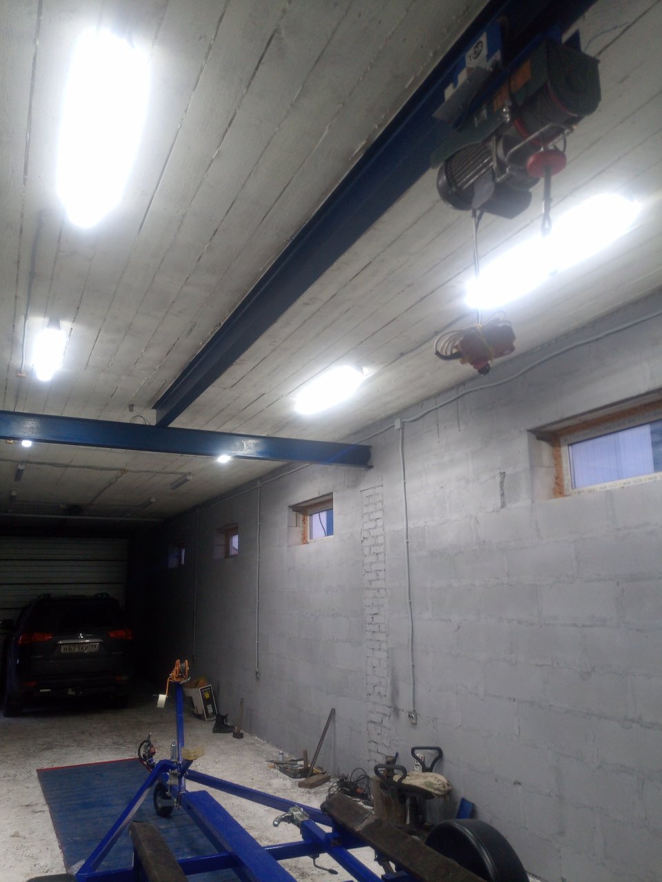

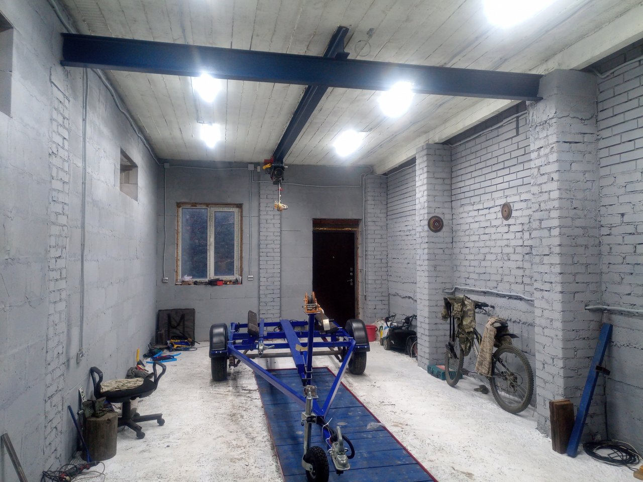

Дык и швеллер под потолком, во всю длину гаража, на все времена, под все задачи и места не занимает и к работе всегда готов..., а иначе это и не гараж вовсе.... Он просто забыл про швеллер..., голову вверх давно не поднимал.... Не?

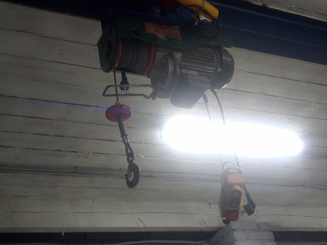

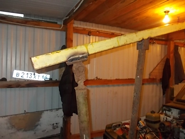

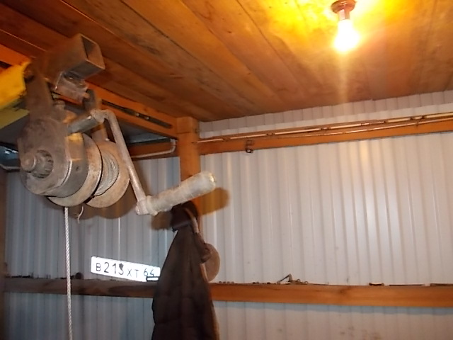

Я планирую к стене прикрепить лебедку и в потолке несколько блочков. В зависимасти что и где поднимать, перекинул и вперед...
yaua1974
09.10.2020
9 203
2 893
Покровск
Дело твое,но я бы уж лучше прикрепил бы к боковым стенам по швеллеру...И сверху-поперек,еще один.На него-прикрепил бы лебедку...
И вуаля-ходи квадратногнездовым методом по гаражу...козловой кран-милое дело...А один швеллер,прикрепленный вдоль к потолку-конечно мысль заебачая,но не лишенная недостатков...И первый из них-деньги...Лебедка скока стоит? тото же...
