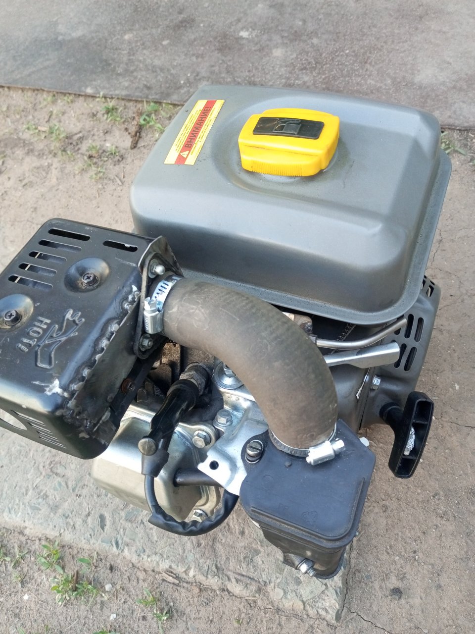

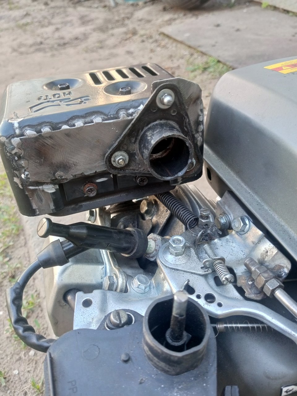

Весьма пользительная доработка.Прошедший сезон показал,что без подогрева воздуха просто беда.Эти моторы в мороз работают переохлажденными,а в карбюраторе,так вообще куски льда валялись.Немного облегчало скидывание шланга циркуляции.чтоб хоть с поддона конденсат не летел.Давно хотел доделать этот узел.
Теперь будет:
Стабильный и ровный.хх.Легкий запуск еще не до конца остывшего.
Быстрый выход на него после запуска холодного мотора.
Экономия топлива тож думаю будет.
Карб не будет засираться.
На фильтр пофигу.ибо эксплуатация зимой и на воде.

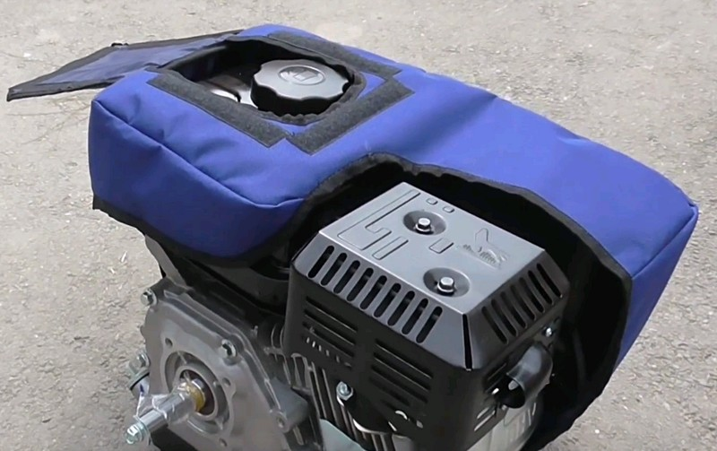

Для зимы и всего вышеперечисленного.

У этого варианта два больших недостатка:
1.Покупать надо.
2.он защищает только от снега и ветра.И это его главное достоинство,но и все.
Подогревом там и не пахнет,то исть так и остаются все проблемы с карбом.Ну,остыват чуть подольше,ну тр мотора чуть повыше-и все.
Пойдет для любителей"зачем делать,купить же можно".
