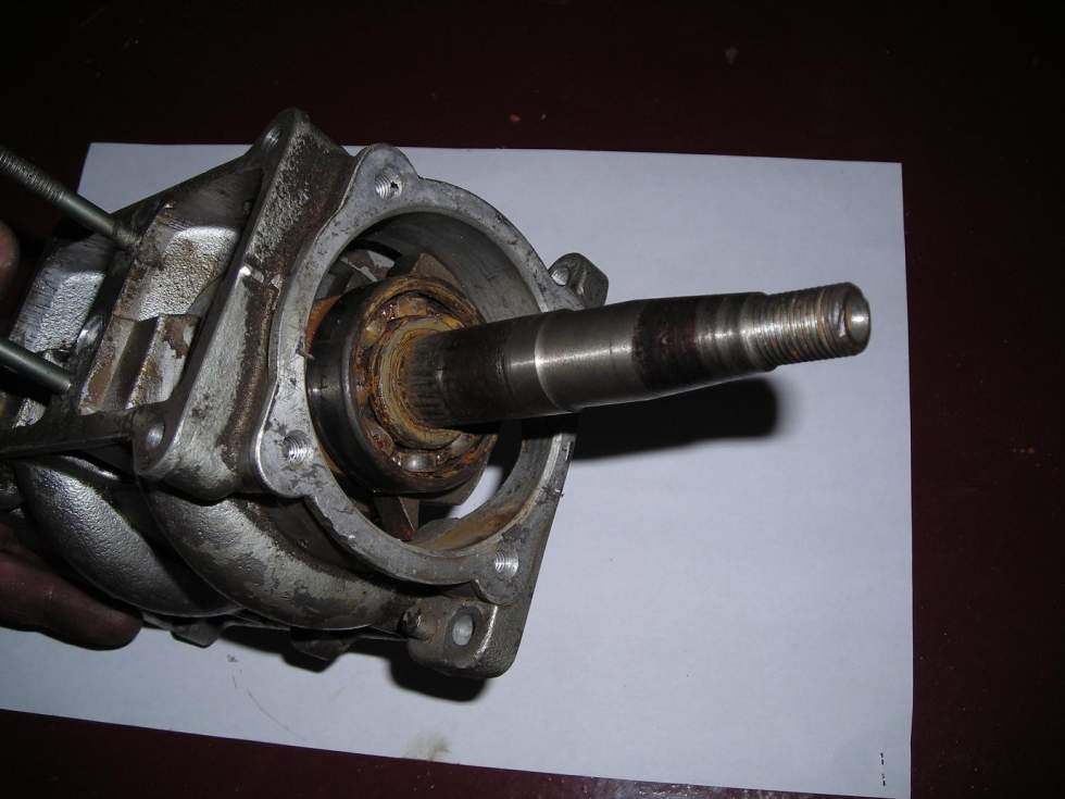

Послушал второе видео. Показалось, звук очень похож на то, что развалился сепаратор подшипника. Когда сепаратор разваливался, или иголки сносились, посинели и гуляют, именно такой звук. При "детонации" падают обороты. У тебя не падают, значит скорее всего не детонация, а подшипник.
Думаю стоит покрутить его хорошей дрелью. Если этот звук проявит себя, снимется много вопросов. Но может и не проявится. Нагрузка на все узлы совсем другая. Но попробовать стоит.
И послушать авто стетоскопом. Если верхний подшипник(скорее всего) то повезло. Если нижний или средний, на ветре это капец гемор. Всё разобрать придётся. Но за день можно справиться.
Верхний подшипник без разборки тоже не снять.
Ну да, специальный съемник нужен. К нему даже после разборки, обычным съемником не полезть. Всё равно, сдёрнуть крышку и глянуть, он, не он. Правда сдёрнуть то легко, поставить обратно сложнее.
