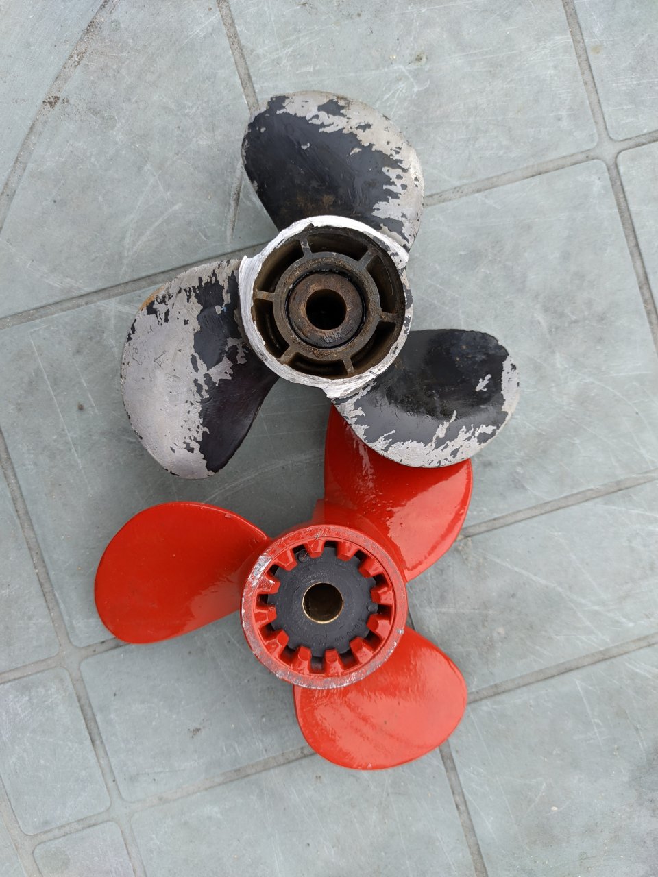

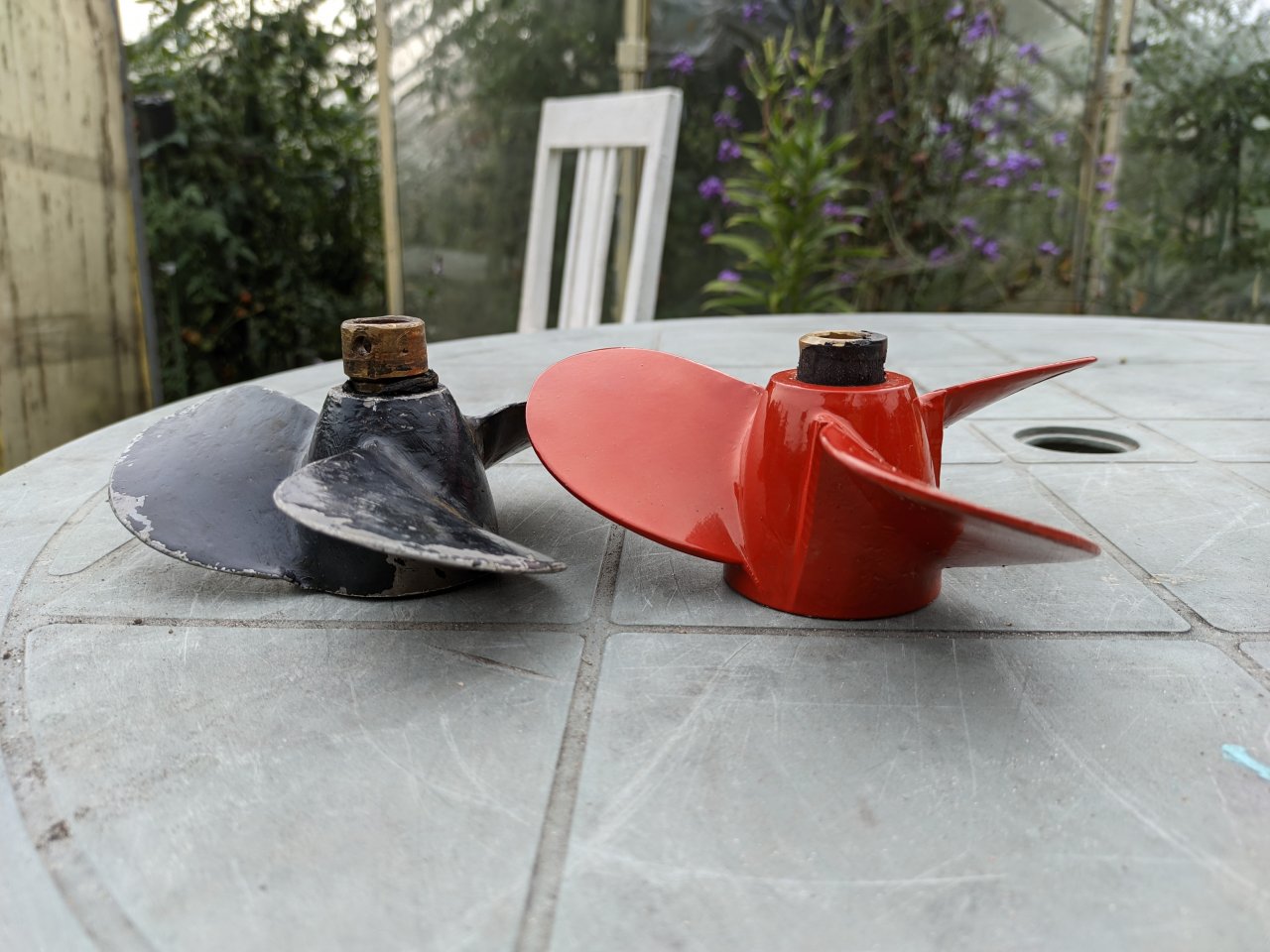

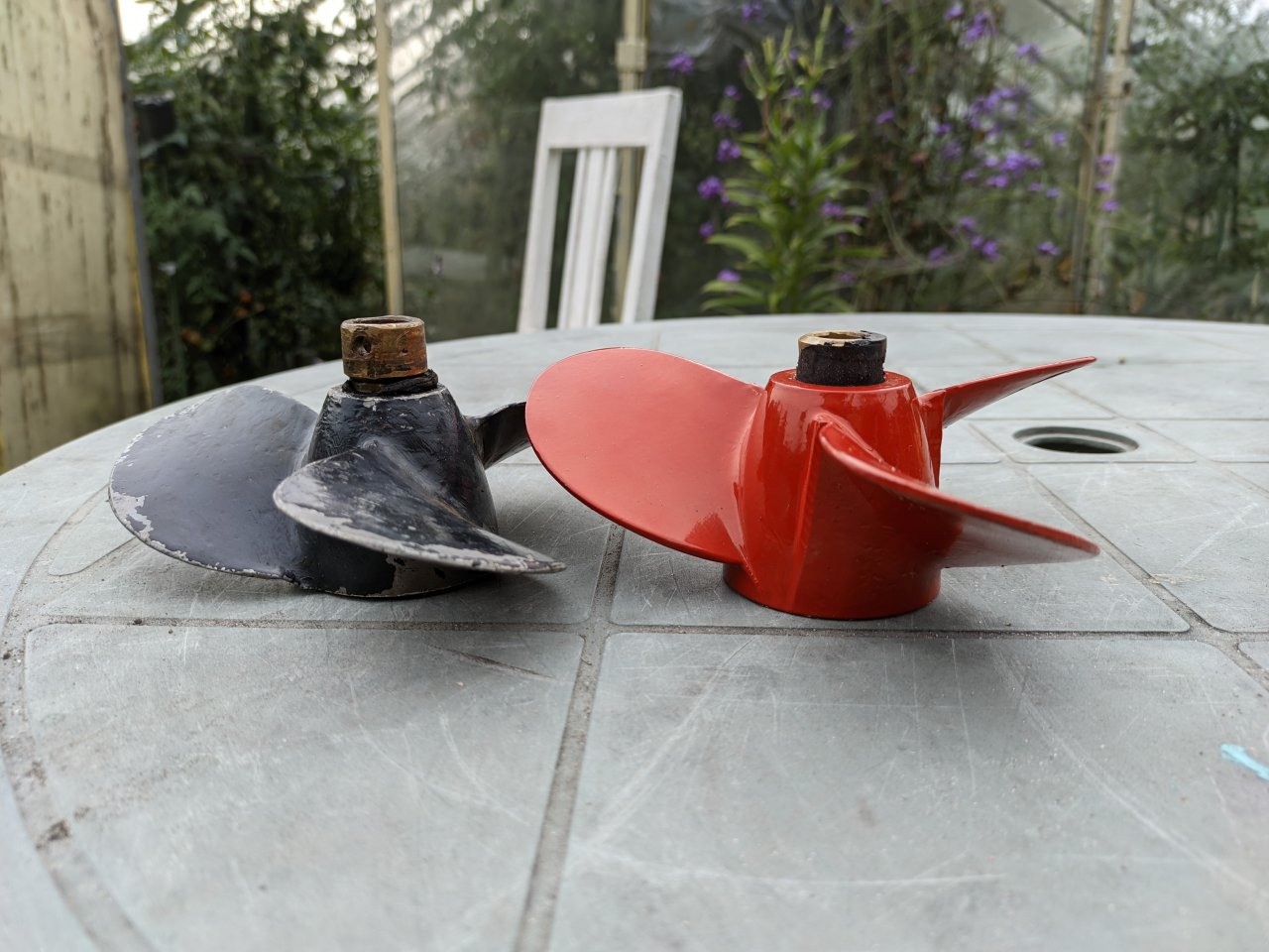

Сегодня менял винт на свежеполученный скоростной. Как я и писал ранее винт мне непонятен: Диаметр меньше чем у скоростного примерно на 10 мм (лопасти покороче на 5 мм), при этом шаг явно меньше. Ставился он на вал не со стандартным колпачком, а с каким-то иным, без углублений под штифт и с дополнительной проставкой под колпачок высотой порядка 7 мм (отрезанная наружная часть сальника) И штифт был длиной не 26 мм, а заподлицо (вроде 22 мм). Ну короче колхоз какой-то. Сегодня поставил родной скоростной, но пока не катался. На фото черный это тот, что был. 234247234248
На фото видно, что выступающая часть (демпфера?) у черного винта выше, да и терся он по моему сильно (на фото 1 видно).

Сегодня менял винт на свежеполученный скоростной. Как я и писал ранее винт мне непонятен: Диаметр меньше чем у скоростного примерно на 10 мм (лопасти покороче на 5 мм), при этом шаг явно меньше. Ставился он на вал не со стандартным колпачком, а с каким-то иным, без углублений под штифт и с дополнительной проставкой под колпачок высотой порядка 7 мм (отрезанная наружная часть сальника) И штифт был длиной не 26 мм, а заподлицо (вроде 22 мм). Ну короче колхоз какой-то. Сегодня поставил родной скоростной, но пока не катался. На фото черный это тот, что был. Посмотреть вложение 234247Посмотреть вложение 234248
красный-нормальный винт...8-ой грузовой...на лопасти должен быть отлит шаг...Кооператив конечно голимый,ибо настоящий заводской грузовой должен быть серым-и никаким другим...
Твой серый-тысячу раз переделанное недоразумение-с перепрессованным демпфером и точенным торцом со стороны редуктора...Видимо боролись со щелью.между редуктором и винтом...Работать будет.и ходить на сером можно,но заводских характеристик от него не жди.

Красный винт действительно нормальный, на лопасти шаг и диаметр указаны 190х202.
А вот черный - похоже он под тяжелую посудину заточен и у меня перекрут получается.
Проверю завтра красный, если тяжело ему будет, может грузовой еще закажу :)

Это винт со старого простого Ветерка-8. Он не грузовой и не скоростной. Что-то среднее. Его еще и немного доработали. Он, может быть, является самым оптимальным вариантом.

Возможно и так. Кстати колпачок на винт купленный мною, не подошел к старому винту, а к новому тоже проблемы были: пришлось отверстие сверлить новое под шплинт... То есть что-то менялось в конструкции, а ничего в инете об этом нет.

Это гребные валы "виноваты" Есть у которых паз под шплинт колпачка смещен назад миллиметра на 3. Его и видно что "мяса" на торце вала мало. Тоже пересверливаю если попадаются такие. На сапогах от В12 обычно стоят.

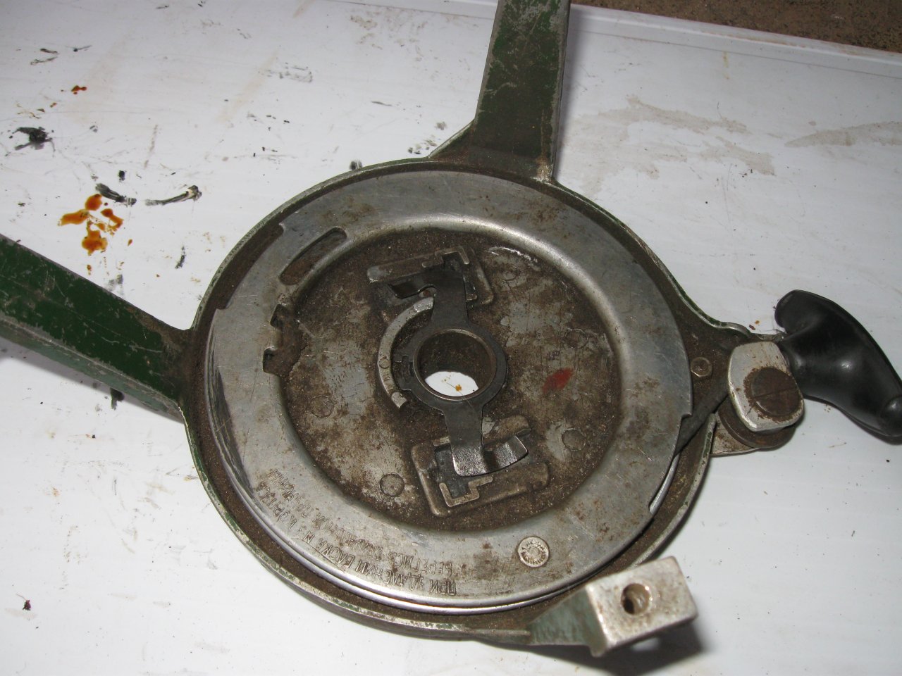

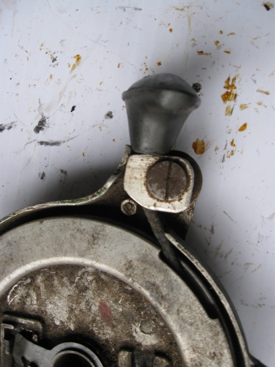

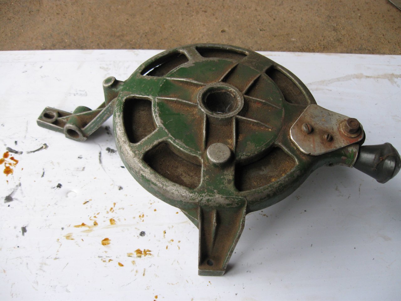

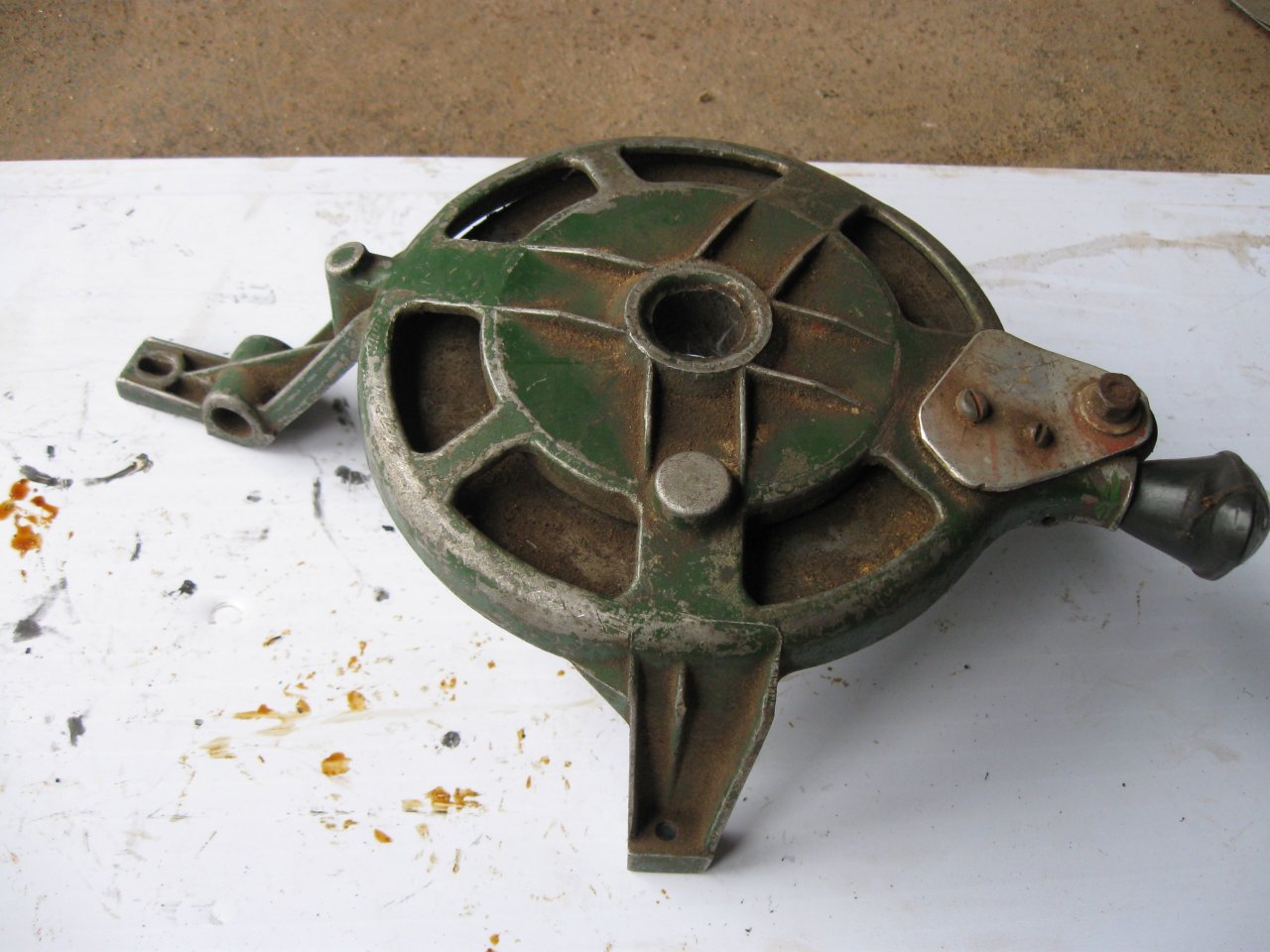

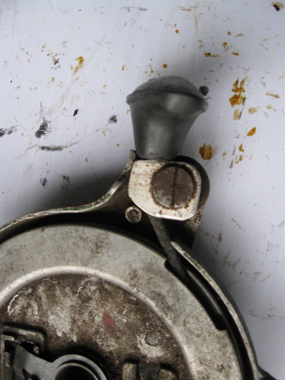

Проблема с заглохшим мотором больше не проявляется :) Пора ставить назад верхний стартер. А вот здесь засада: я уже 2 раза рвал шнур. Стартер без ролика (по моему вихревский) и видимо поэтому верхняя оболочка шнура перетирается и лопается. Что делать пока не знаю. Может шнуры какие-то есть прочные к истиранию? Или как-то еще эту проблему решить можно?

Когда-то в юности. были у меня моторы москва 10. Там проблему с истиранием шнура решал установкой подшпника на корпус стартера.

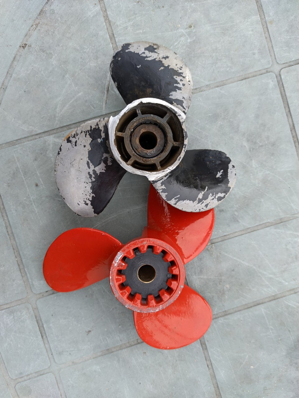

А демпфер у старого винта можно осадить на 6-7 мм, молотком например? Я побаиваюсь стучать, может там привулканизировано/приклеено?

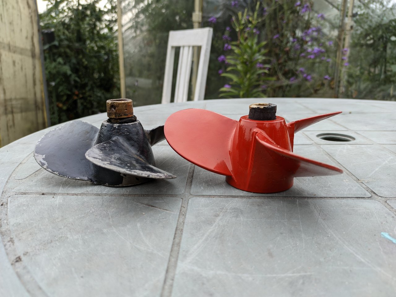

А насчет возможности осадить демпфер молотком мне так и не ответили... Речь идет о левом, черном винте. Просто винт неплохой, но посадить его со стандартным штифтом и колпачком не получается :(234480

А насчет возможности осадить демпфер молотком мне так и не ответили... Речь идет о левом, черном винте. Просто винт неплохой, но посадить его со стандартным штифтом и колпачком не получается :(Посмотреть вложение 234480
Так отпили лишнюю бронзовую часть болгаркой,по размеру нового винта..Или по месту...И все,ебти...
А.ну и отверстие пересверли,там,где надо...
Интересно,нафига это фсе надо?если там и так ролик установлен?Который надо просто не забывать смазывать?Как и шнур...И ходят они потом вечно почти...
