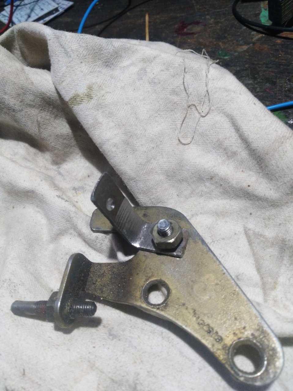

В начале определи, какой у тебя карб. У "Б" диаметр смесительной камеры 20мм. Чтобы зажигание не уходило в минус сделай примитивную доработку( фото).Уголок должен упираться в левый верхний винт крышки клапанов. Дай примерно 3000об и ГТЖ поймай максимальные обороты.БольшеГТЖ не трогай.В лодке на воде подстроишь. Минимальные обороты установи подгибанием уголка и регулировкой стойки с роликом. На ХХ мотор должен работать с закрытым дросселем.
