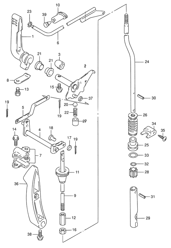

Вооот.... хороший вопрос. Изначально (см. начало темы) лопнула обойма из-за попавшей воды. Обойму заменил с новым сальником ГВ, но вода все равно попадала в редуктор значит вода попадает через
в 90% ПОПАДАНИЕ ВОДЫ ЧЕРЕЗ ТЯГУ ПЕРЕКЛЮЧЕНИЯ
или сальники ВВ. На тяге есть резиновое кольцо (сальник или манжету не увидел).
Поз. 32 кольцо уплотнительное резина 09280-08005-000
Поз 33 уплотнительное кольцо крючок 09280-13005-000 что это? не ясно
33 шайба. 26-набить смазки

Спасибо, значит 32 - менять, 26- набить и сальник ВВ тоже менять - 2шт. Сальник ГВ тогда пока трогать не буду, через сезон посмотрим.
