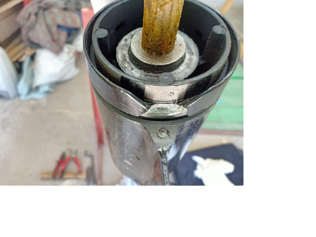

"Виновник" неисправности. Точнее - это я сам конечно. Зимой застывшая вода выдавила обойму гребного вала. Треснули винты и ушки крепления, при попытки откручивания всё отвалилось. Болты крепления высверливал, обойму под замену. Новые болтыПосмотреть вложение 232658 поставил из нержавейки. Итого моя лень+ наука на будущее обошлась примерно в 10т.р.
А болты и гайки из нержавейки разве не закусываются на смерть?, то есть ещё уже чёрных болтов.
Просто интересно.... ибо помню со вздрагиванием эту нержу гребанную, при ремонте военной техники.
Мы гайки с нержи, даже не пытались откручивать, а сразу срезали их, чтобы сохранить сам узел, деталь или вообще агрегат целиком.
именно НАСМЕРТЬ. Но по какой-то причине не все. Сам удивляюсь постоянно, то ли от солености воды зависит, то ли от марки алюминия и этой нержи...
Но уж если прикипела - точно только резать. Ни греть не мочить ни что уже не поможет.

Конечно всё проверил. Всё было отлично, нигде ржавчины не было. Задиров, видимых следов износа также нет. В обойме уже стояли новый игольчатый подшипник и сальник.
Кстати: В мануале действительно написано 230г. трансмиссионного масла. Туба Мотюла 350г. Продаван из "Аква-спорт" сказал, что заправочный объём 450г. Заправил из новой тубы 350г., но масло из верхнего отверстия не пошло. Так как осталось свежее масло которое я слил перед разборкой редуктора (я на нем и не ездил вообще), то решил долить. Долил через верхнее отв. грамм 20 и усё, больше не полезло, стало выливаться. Так что - 350 грамм.
Боюсь что этот "продаван"(который уже больше 15 лет продает эти моторы ) был прав и на самом деле залитые 370 гр. говорят только о том что 80 грамм Вы не долили. Т.к. заливать масло нужно через нижнее отверстие, а не "как получится" . Еще имейте ввиду что суза очень любит делать 2 пробки сверху, которые обе нужно откручивать при заправке, иначе масленное голодание верхнего подшипника и привет ремонт.....

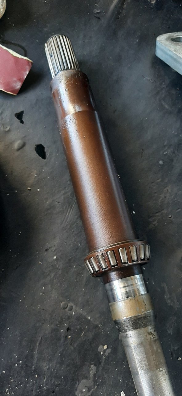

На днях приехал редуктор vp с мослом квиксильвер HP и вот в таком состоянии внутренние части его. Я ничего против квик-а не имею, мож он чего туды до этого лил, мод масло кантрафакт, но я 2ой раз вижу такое. Первый был из под ликви моли 75w90 автомобильного....
Делайте выводы
