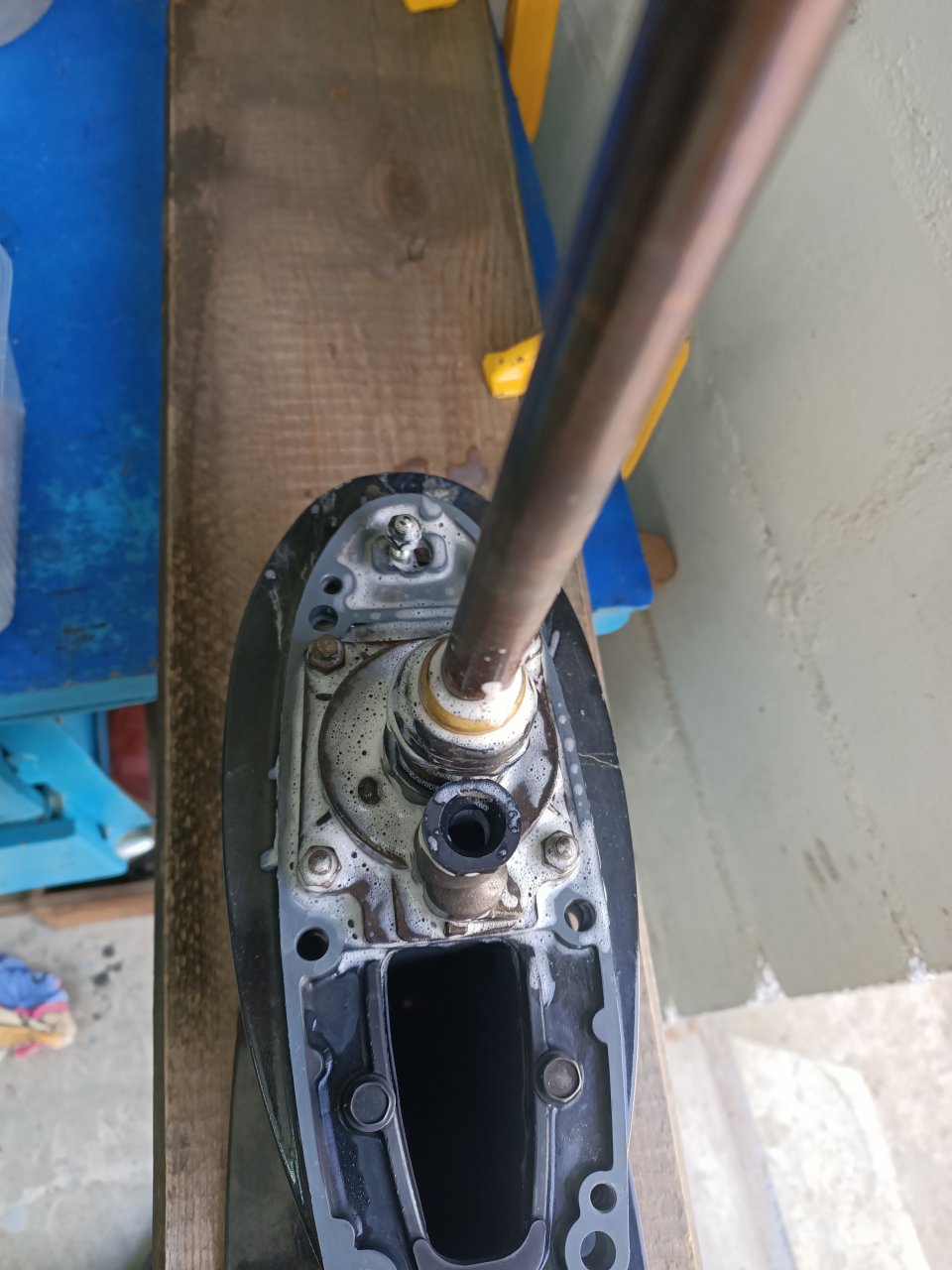

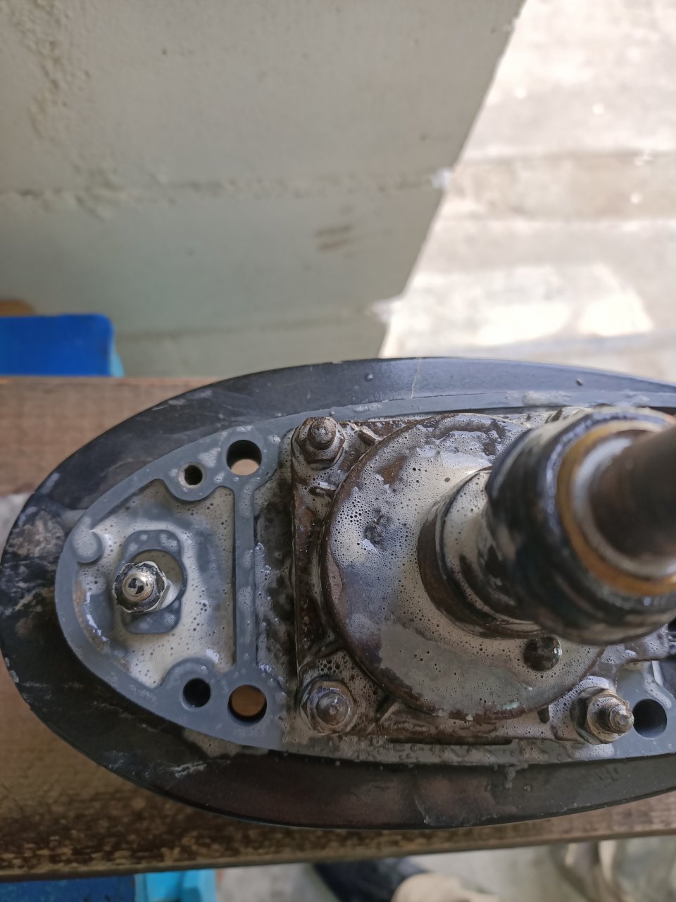

На майских праздниках открутил ногу для проверки под давлением. Подал 1 атмосфер в сливное отверстие - всё обмылил. Результат- ни одного пузыря не увидел. ГВ и ВВ крутил-качал - люфтов нет, как и пузырей. Шток-тягу переключения также дёргал и ничего не увидел.
Опытные люди на этом и другом форумах говорят, что "чудес" не бывает, я и сам это понимаю, но результат говорит об обратном.
Если дать 1,6 атм., то из под сальника ГВ появляются маленькие пузыри. Новые сальники ВВ и штока лежат с прошлого года. На ГВ - сальник новый. Менять все без подтвержденного "диагноза"? на авось?

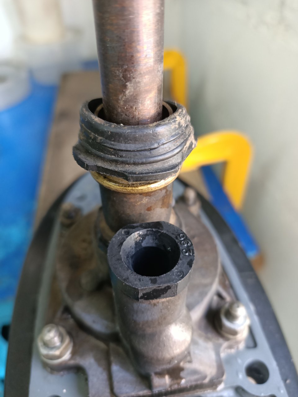

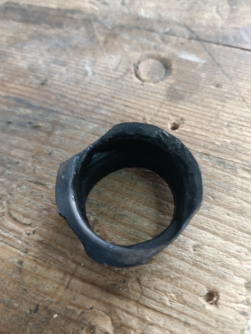

На фото нога под давлением. На последнем фото что за мятая резинка на ВВ? Какая-то она очень не ровная? Может из-за неё что-то?

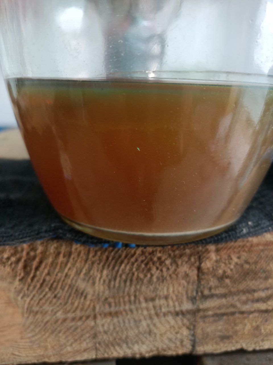

Тема уже конечно набила оскомину, НО в конце сезона 2025г. опять слил масло редуктора бело-серого цвета.
А дать отстояться слитому маслу, не пробовал?
Может воды и нет в твоём масле, а слитая эмульсия, не водомаслянная, а воздушно масленная?
Это не полный объём из редуктора по осени. Часть при сливании на пол вылилась. Осадка не очень и много, фото 5 мая сделал. Я поменял в 2025г. на родные прокладки под пробки. Где-то я тоже читал, что иногда масло из-за присадок дает белесый цвет. Масло для редуктора ямахи
Воды то не видно на фото......
Вы воду своими глазами видели, после отстоя масла?
Это-то верно. Только вакуумного насоса нет.
Я не вижу воды в масле...

Согласен. Я уже думал поискать у знакомых вакуумную машинку которой опрессовывают сплит-системы, но шансов не много.
Далее, создал вакуум и...? Какой сальник не держит? ГВ, ВВ или резинка тяги реверса? Мылом-то пузыри будут внутри.
В сервисе скорее всего, как по инструкции к ДВС, качнут до 1 атм. обмылят и скажут вердикт, ну и деньги заберут мои.
Ну что? тупо поменять сальники ВВ и тяги? В начале темы писал о замене стакана редуктора на новый в 2024г. так там сальник новый уже стоял.
