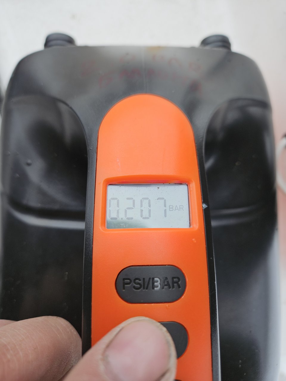

Я баллоны качаю 2.06 бар,так помойму, или 1.06,вторая ступень насоса не помню когда врубается
Посмотрел, 2.бара ровно качаю

Ты тоже в запятых путаешься. Лодки качают 0,25 атм. Край, выше которого предохранительные клапаны стравливают -0,33 атм. Это эйрдек или сап-борд качают атмосферами. Так что лодка в барах должна быть 0,245.

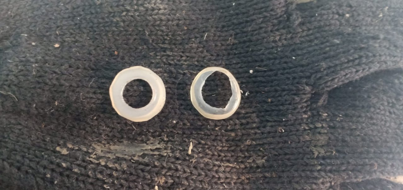

Опрессовал редуктор в ванне с водой, воздух пошел из под винта верхней пробки. Выкрутил и посмотрел обе прокладки под винт-пробку. Одна раздавлена из под неё и "дуло". Года 3-4 назад на форуме прочитал рекомендацию по изготовлению шайб-прокладок из толстого полипропилена, нашел канистру от мовиля и вырубил тогда пару прокладок, поставил их, но вот одну передавил при закручивании и даже не видел этого. Вытащил редуктор, вырубил из 1мм паронита новые, закрутил, опрессовал в ванной с водой 1 атм. - тишина. Добавил 1,4 атм. тоже пузырей нет. Родные сделаны из толстой твердой резины. Надо поискать их, стоят рубли, но доставка... Сальники ВВ пока отложил, в конце сезона посмотрю что да как...
Я бы сам вырубил из куска резины. Подобрал бы трубку нужного диаметра , заточил на наждаке и молотком.)) Трубку хоть от раскладушки,хоть еще от чего угодно.

Так я этим и вырубал (заточенной трубкой).
Родные шайбы поизносились и сначала вырубил из паронита. Но через год он какой-то мягкий стал. Вот и вырубил из полиэтилена. Резина нужна твердая и МБС.
