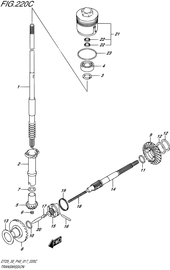

Вот тебе схема его, детали под №17и20 смотри, они должна свободно перемещаться под действием пружины.

Спасибо. Детали 17, 20 (это и есть Штифт? тогда это шток скорее) они отвечают за переключение вперед и реверс, я так понял и должны свободно ходить? И ещё - редуктор у меня не "копанный" там соединения через прокладки или герметик. Это я к тому, чтобы сразу купить и не мотаться потом перед сборкой искать...
