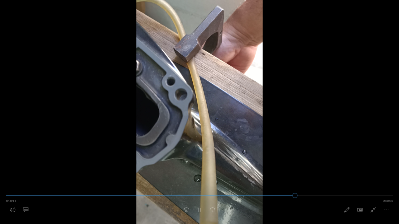

В общем господа, проверил научным методом "всасывания в себя". Плаванием в бассике занимаюсь до сих пор, так что здоровья хватило. Пока.
Вставил через сосок от машины силиконовую трубку, ГВ расположил вертикально а в сальник налил чуть воды. Всосал и держу - вода вся на месте, держал секунд 20. Ну думаю, надо дальше проверять сальники ВВ и тяги.
Ну тут уж решил не держать, а силиконовую трубку (50 см) посередине подсунул под лапку струбцины на столе. Всосал изо всех сил (подумалось, хорошо что это не лягушка из детства, да уж... тоже надувал :lol:) и быстро пережал трубку. Покрутил валы, подергал тягу вверх-вниз, прошла минута - пора.
Отжал струбцину и воздух с характерным хрюканьем и частично с моей слюной всосался в редуктор.
Снял видео для наглядности, но видеофайлы не принимаются.:unknown:
Для контроля опустил ногу в ванну с водой, подал 0,5 атм - тишина, покачал, крутанул рукой валы - ни пузырька.

А зачем трубку пережимал и держал так долго, ещё и воды налил в сальник? =это же взаимоисключающие друг друга действия.
Втяни воздух в себя через трубку и прилепи её языку или к губе....
Если редуктор (сосуд) герметичный, то трубка миним 5 сек сама будет держаться присосавшись.....
Если редуктор не герметичен, трубка даже не прелипнет ни к языку, ни к губе..., будь ты хоть чемпионом мира по плаванию, трубка сразу же отвалится как ни старайся....
Воду применять надо, когда понял, что редуктор течёт(то есть когда трубка на сухую не присасывается и отваливается) и ты ищешь конкретное место протечки.
Вода собой ,на какое то время "заткнёт" протечку и трубка присосётся....показав тебе, что течёт конкретно тут,где была налита вода.

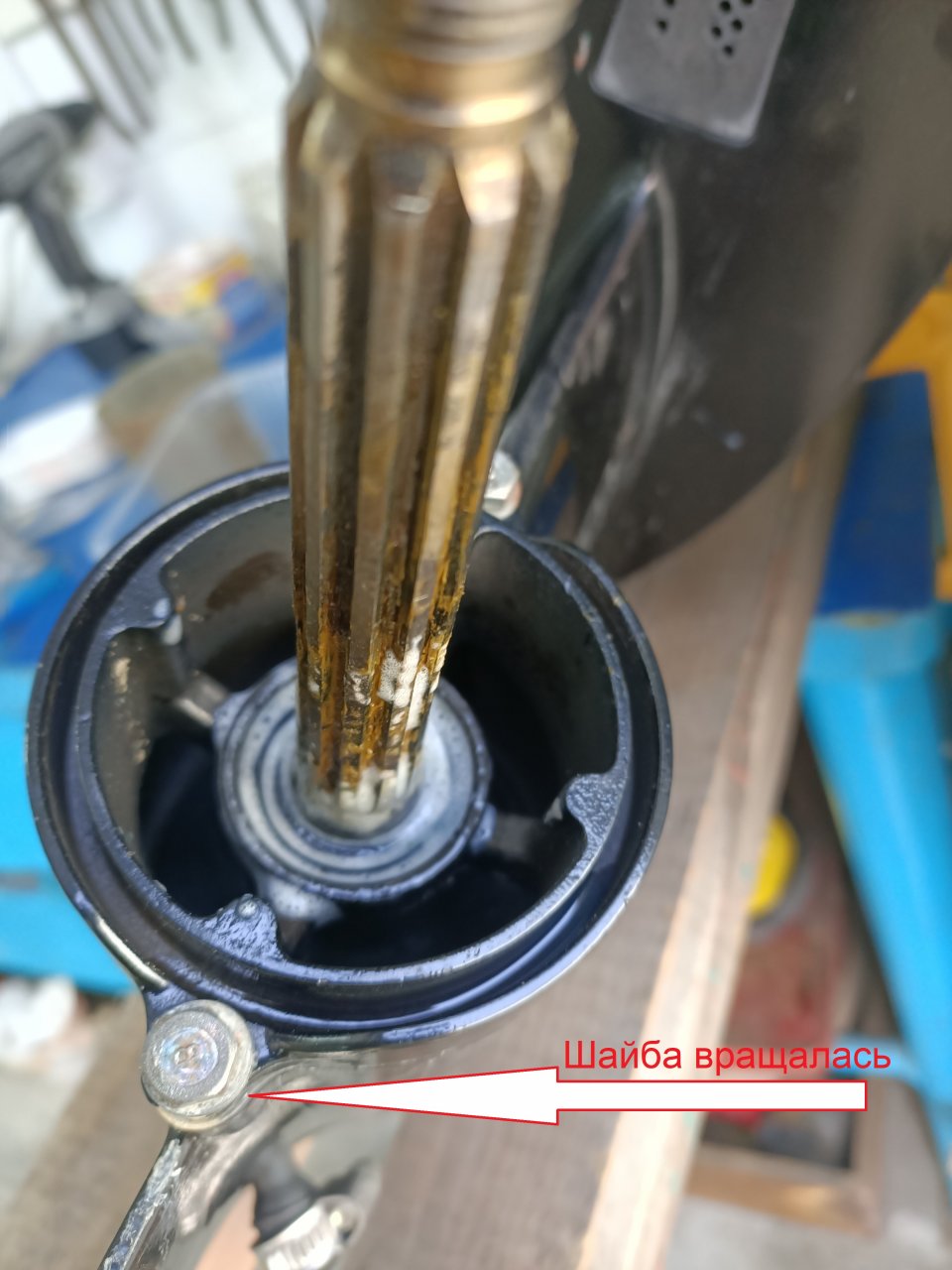

Забыл сказать, но вчера увидел, а скорее нащупал такую хрень - одна шайба под головкой винта стакана редуктора свободно крутилась. Ранее, в начале темы, я писал про лопнувшие ушки стакана и его дальнейшую замену. Соответственно были подобраны другие болты.
Выкрутил оба болта и измерил глубину отверстия, то что ближе к килю =23,4мм, а длина болта 25мм-шайба 1мм. =24мм. (перед тем как выкрутить, проверил- все было затянуто до упора, а шайба болталась).
На самом стакане по диаметру стоят две круглые уплотняющие резинки и получается, что с одной стороны отсутствовала твердая фиксация стакана к корпусу редуктора.
Подумал, что может на скорости при вибрации это могло влиять на герметичность? Понятно, что болты укоротил на 1,5мм затянул по новой, вроде всё плотно стало.
