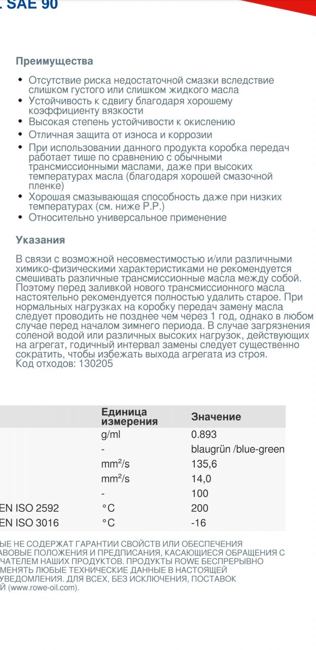

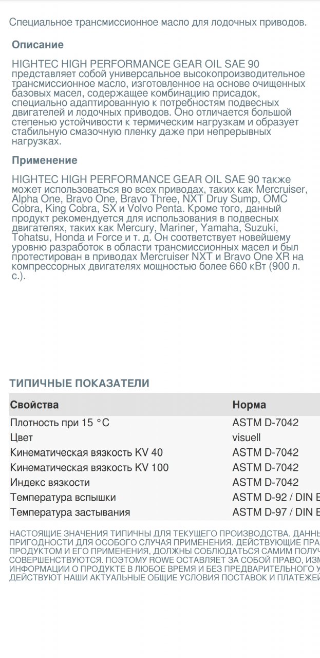

Вот можно почитать, что пишут про редукторное масло лодочные , просто как пример, тут к стате четко сказано когда менять
