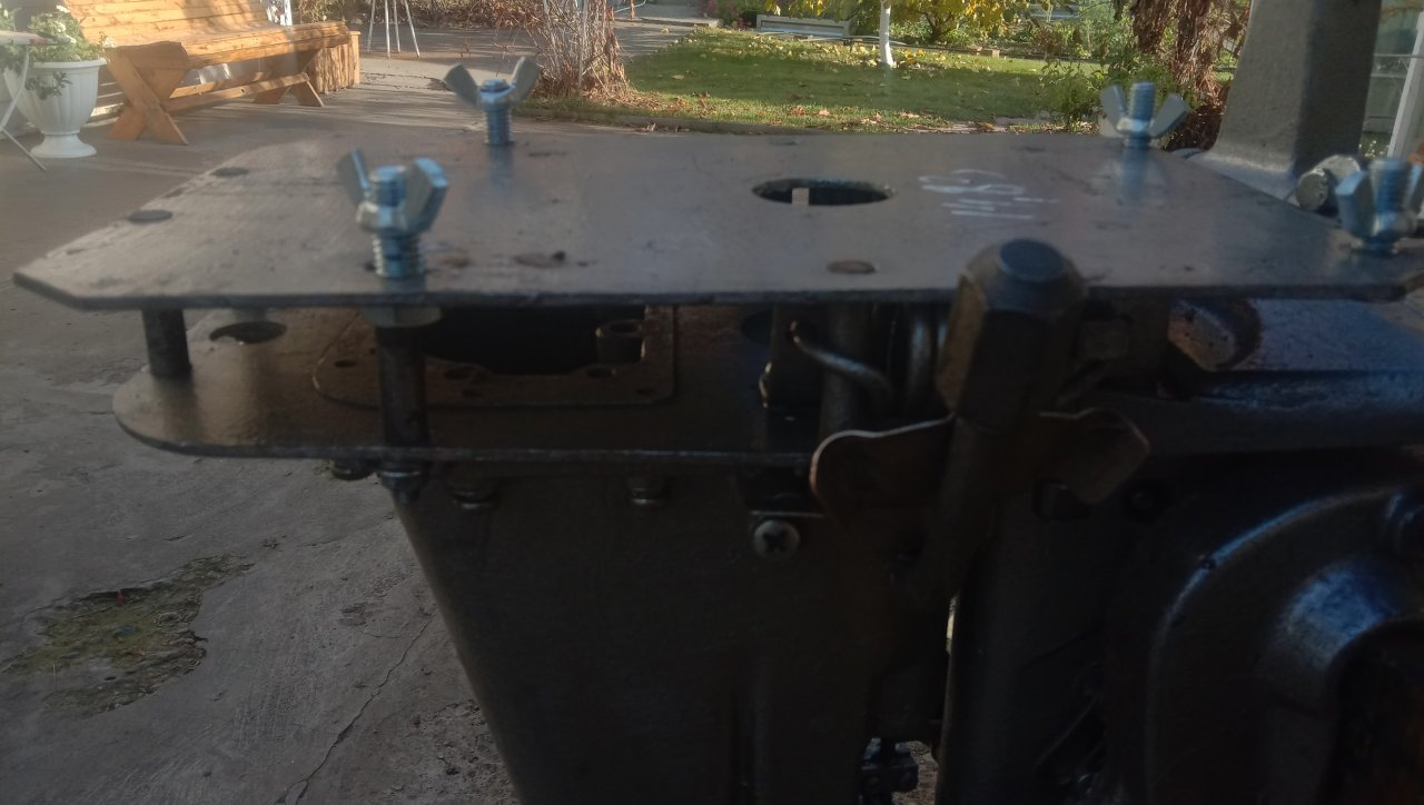

Сделал на бумаге оттиски, кому надо распечатайте в 100% масштабе и наклейте на металл. Плита под двигатель универсальная хоть на какую ногу.

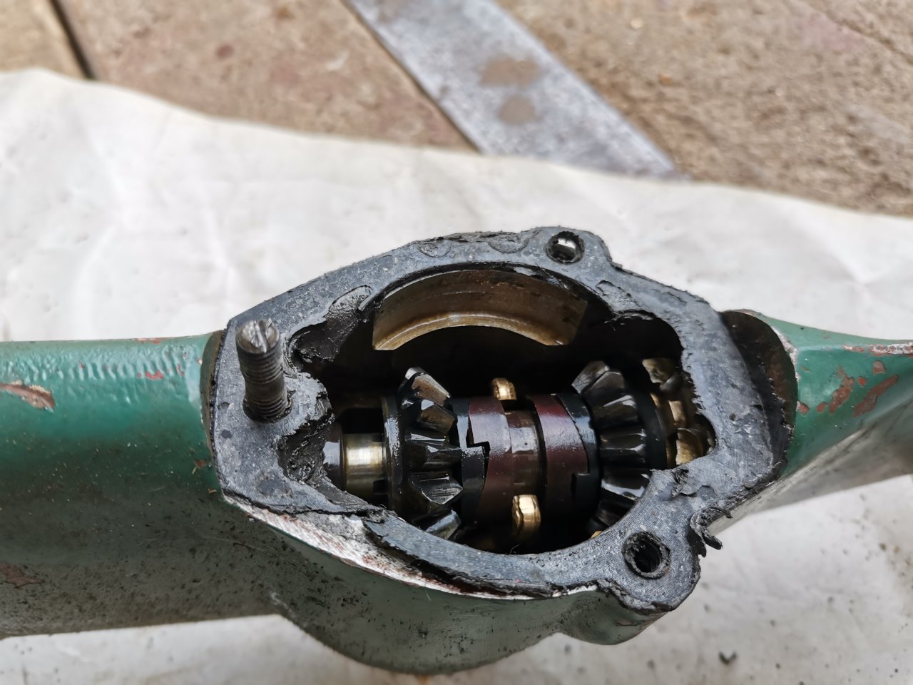

А нарезанная на торсионной валу резьба, с навернутоц втулкой надёжны? И стоит ли оставлять выполненное моим предшественник ом решение? Понимаю, что без укорачивания торсионного вала, получу высокое расположение двигателя. Но, может так проще сделать конструкцию разъёмной? Установить муфту с резиновыми элементами? Я пока собираю информацию. А зимой займусь перебопкой и регулировкой редуктора. Из дефектов обнаружил порванную прокладку между ногой и корпусом гребного вала. Сорвана резьба м6 под винт поз. 1 по картинке. Предшественник поставил шпильку, но она уже не держится. Перенарежу на м7 в корпусе, а для закрепления оставлю м6.
dmitserpuhov
28.09.2023
108
Серпухов
Ласточка от Мефодия
Вот фото редуктора. Прокладку порвал не я.

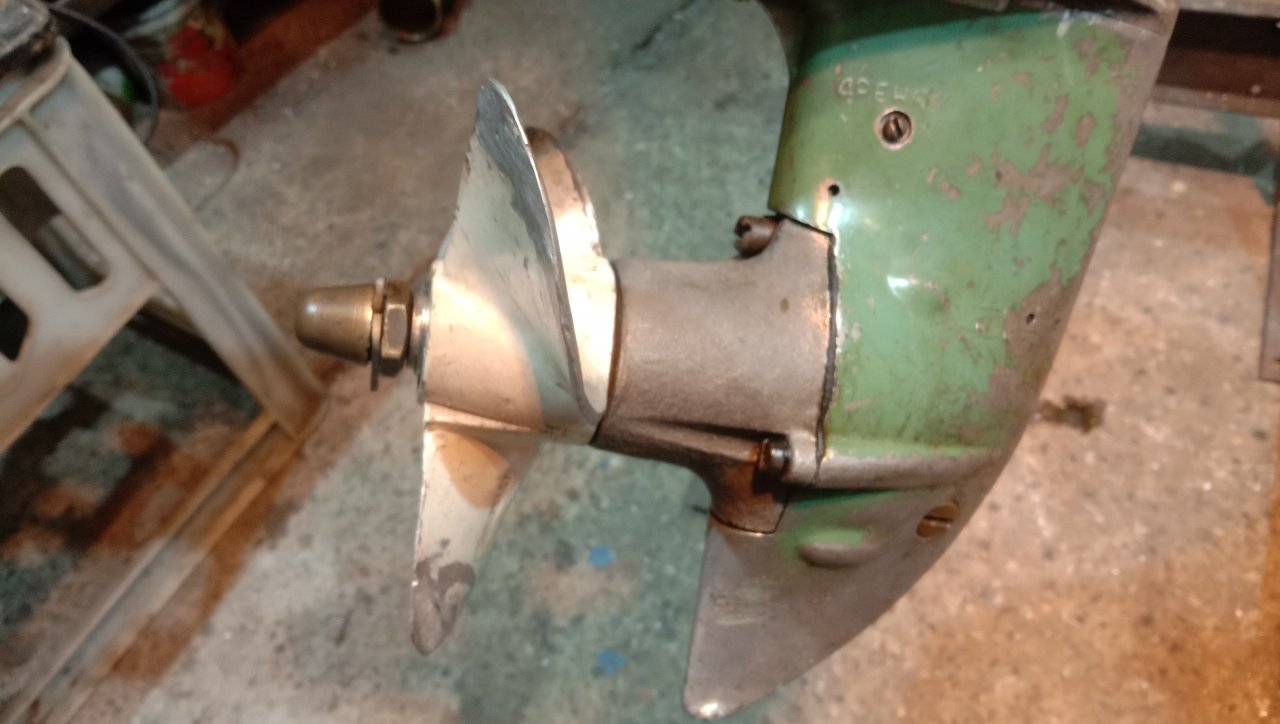

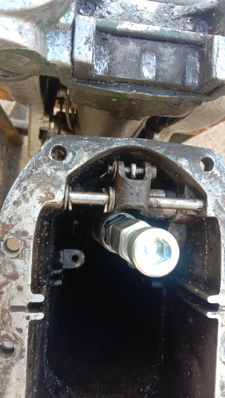

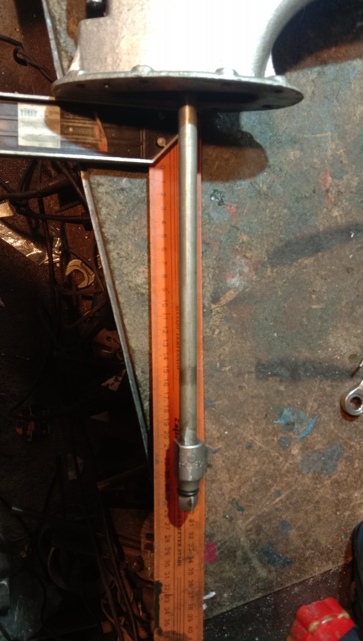

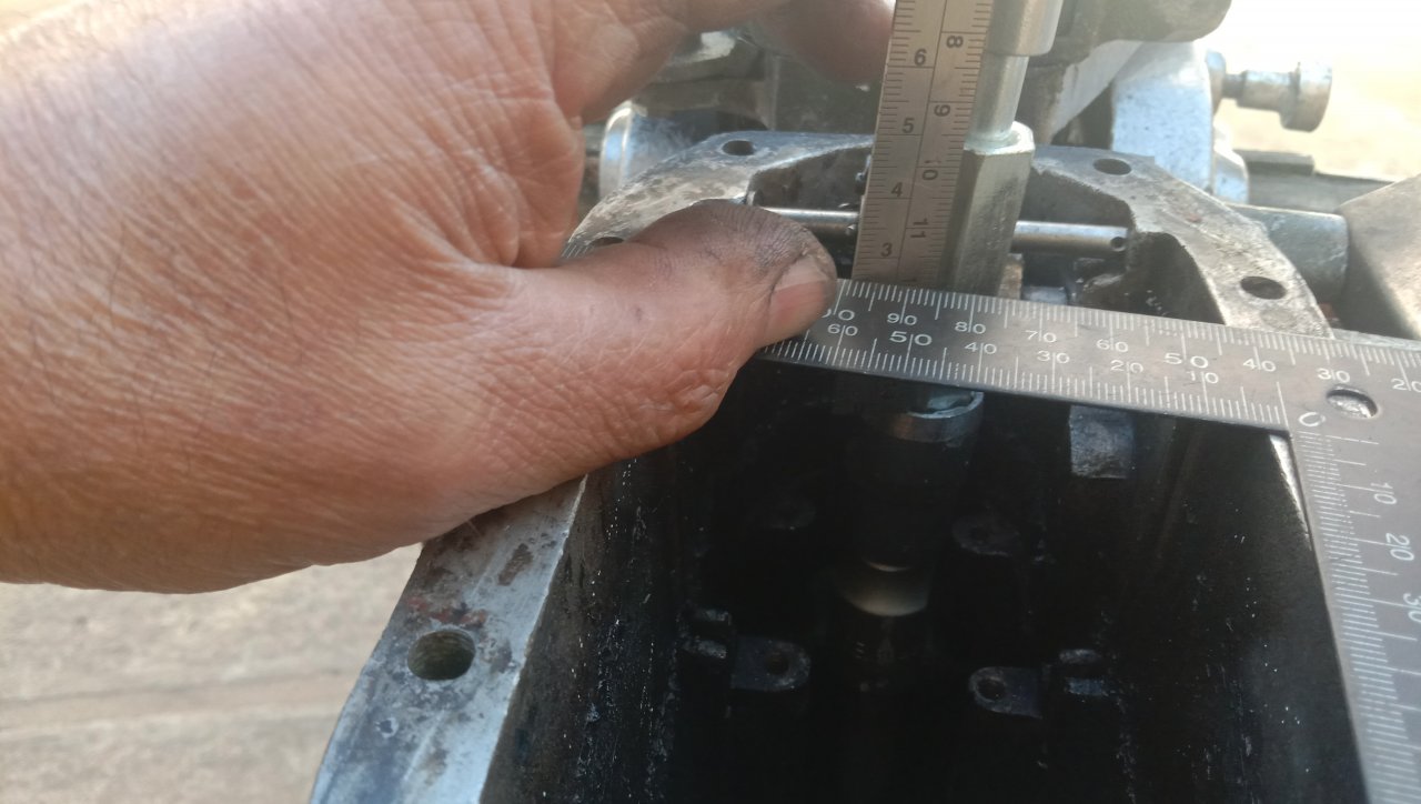

Сегодня заменил сальники на торсионе, поставил двойные. За одно и сфотал как сделано соединение. Высота проставок 40 мм, толщина пластин 3 мм. Чтобы не было проблем с касанием кулисы, хвостовик коленвала должен выступать не более чем на 55 мм. му в торец накручивается набор гаек или вал шестигранный необходимой длины. У Лифана хвостовик длиннее чем у Чемпиона поэтому мне пришлось конец обтачивать (вал на 25). Но, можно было просто обрезать 18 мм, это именно для этого комплекта, внутренней резьбы еще запас будет достаточный.

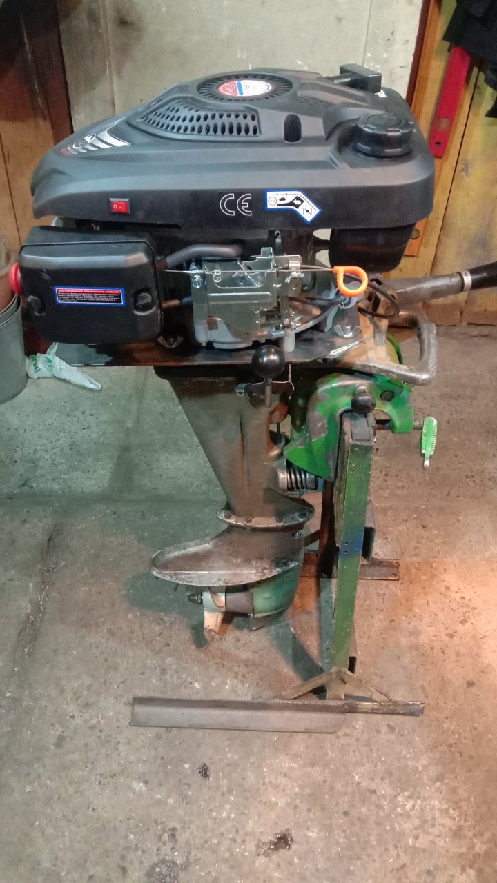

Вот собрал еще один аппарат но для винтов правого вращения.
250410
250411

Voivano
5 233
2 564
Ачинск
Ракета РЛ-380
А долго продержится хилый нижний подшипник?
Не знаю. У Алексея Попова с Дальнего Востока, по его словам несколько лет на 12 Москве работает система. Есть несколько вариантов как усилить этот узел, если 89 подшипник будет быстро выходить из строя. Есть еще редукторы, на досуге один модернизирую, заменив 89 подшипник на игольчатый. У 89 динамическая грузоподъемность 2.7кН, а у игольчатого HK1612 - 7.4кН, возможно не потребуются даже услуги токаря, для изготовления вставки в подшипник 9*16.
