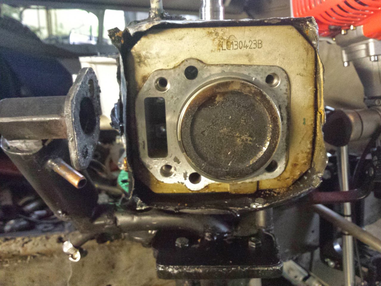

Сегодня покатался. Да, эффект ощутимый. Мотор работает мягче, при включении передачи не глохнет. На малых можно часами работать. По оборотам. На горячую 4100 стабильно, с трехлопастным винтом. Но винт другой не новый. Загрузка лодки поболее. Транцевые колеса висят. Скорость такая же в среднем 27-28.
Но это еще не все. Сейчас только пришел с улицы. Поставил регулируемый жиклер, вместо винта мулинетка. Вот тут уже удобно все чувствуется. Сначала прокрутил с этим жиклером. До 4400 раскручивается, уже полностью прогретый и обороты уже не падают. Затем поставил регулируемый. Максимально 4560, но начинают звенеть клапаны. Надо мулинетку утяжелить. Мотор теперь запускается без закрытия воздушной заслонки теплый и горячий.
Потом поставил жиклер 0.83. Тоже самое, почти 4500. Легкий запуск. Возможно это оптимальный размер для этого мотора. Следующий этап: Проверка и регулировка на воде с регулируемым жиклером. Потом сравнение в бочке с мулинеткой. И сравнение жиклеров фиксированного сечения. Иглу взял от КЛМ-100. только прогнал резьбу на М8х1. Вроде резьбомер показывает, что должна совпадать, но туго лезет. Может просто уже потянута. Наверное еще и ручку поставлю, чтобы на воде отверткой в шлиц не тыкаться.

https://disk.yandex.ru/i/EFIUo0zPhsww9A Вот что получилось. На реке уже подкорректирую. Жиклер 0.83 не выдает таких результатов. Запуск отличный. Но не понятно либо избыток, либо недостаток топлива. Потому что регулируемым жиклером на слух не могу отличить разницу между богатой и бедной смесью. Т.е. от оптимального ставлю богаче - обороты падают, и беднее - тоже падают, но по звуку не определишь смесь богаче или бедней. Я имею ввиду, только незначительные изменения. При чрезмерном обеднении мотор просто резко глохнет, а при обогощении появляется стук типа детонационного и выхлоп с пробросами сажи.
1 880
Воздуха нет , топлива много ,надо дифузор увиличивать,пробывать надо

Сейчас ему всего хватает. Стоковый слишком обеднял смесь. У него и так диффузор 22, в отличие от Чемпиона у которого 16, у КЛМ-100 с Москвы, тоже или 15 или 16. Жиклеры что на Чемпионе, что на Лифане одинаковые.
1 880
Вы дифузор где меряли? На выходе или в середине карбюратора?

Как говорил один известный персонаж: Продолжаем разговор... В общем покатался сегодня на гибриде с регулируемым жиклером. Да, настройка в бочке оказалась оптимальной. Приращения мощности по сравнению с увеличенным жиклером на 0.78 незначительное. Но уже при включении передачи мотор, практически не ощущает нагрузки. На прогретом моторе частота вращения стабильна и ниже 4200 не падает, в основном показания 4260 - это с трехлопастным винтом, с двух лопастным - тахометр показывает 4020-4080. Конечно, можно оставить и регулирумый жиклер. Но на малых и прикрывал, и открывал больше. Заметных изменений не обнаружил, значит надо просто правильно подобрать сечение ГТЖ, поставить и забыть. Вот думаю сделать так: запаяю этот жиклер и просверлю отверстие на 0.8. Если игла будет полностью открыта, то рассверливаю на 0.83 и так далее. пока не придется прикрывать отверстие. Значит предыдущий размер будет оптимальным. Но то, что это не стоковый - однозначно.
1 880
Если хотите могу карб от хонды выслать, с жиклерами, на пробу, от 50л.с. почти объемы совпадают
