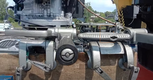

Вчера дошли руки. Поставил скобу для реверса на сапог. А то чуть газанешь мотор подпрыгивает без фиксации. Поставил нормальную кнопку с чекой безопасности, подкорректировал немного зажигание и поставил винт от Ветерка 12. Хотел сейчас с утра поехать покидать спиннинг, проверить мотор. Но дождь мелкий сеногной, ну ее нафиг. Один хрен нынче рыбалки нет, вода еще большая и мутная.

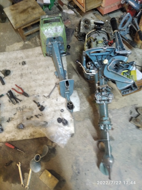

Voivano как ставил мотор на ногу Москвы? Переходная плита? Или что? А то я седня шпонку На 12-й Москве менял - завтра буду проверять. И Еще одну ногу почти собрал - что то в планах Чемпиона поставить как ты.
Voivano
5 233
2 563
Ачинск
Ракета РЛ-380
Кулису придется немного подтачивать, иначе будет иначе хвостовиком коленвала будет ее задевать.

Володя добрый вечер!
Хотел спросить а от переходной плиты до квадрата торсионного вала какое расстояние? Это про Москву.
Как я понял торсион у тебя утоплен в сапоге. Резал по шейке ? Переключения скоростей не мешало?

Я не помню уже размеры. Собирал двигатель на плиту. Замерил выступающую часть хвостовика коленвала с ввертышом в торце. В общем надо все по месту подгонять. Ибо толщина плиты, может быть разной, высота проставок тоже. Нихрена сложного, но лучше 88 раз перемерить и посчитать, а потому уже обрезать торсион, иначе будешь либо торсион наращивать, либо шайбы подкладывать.
