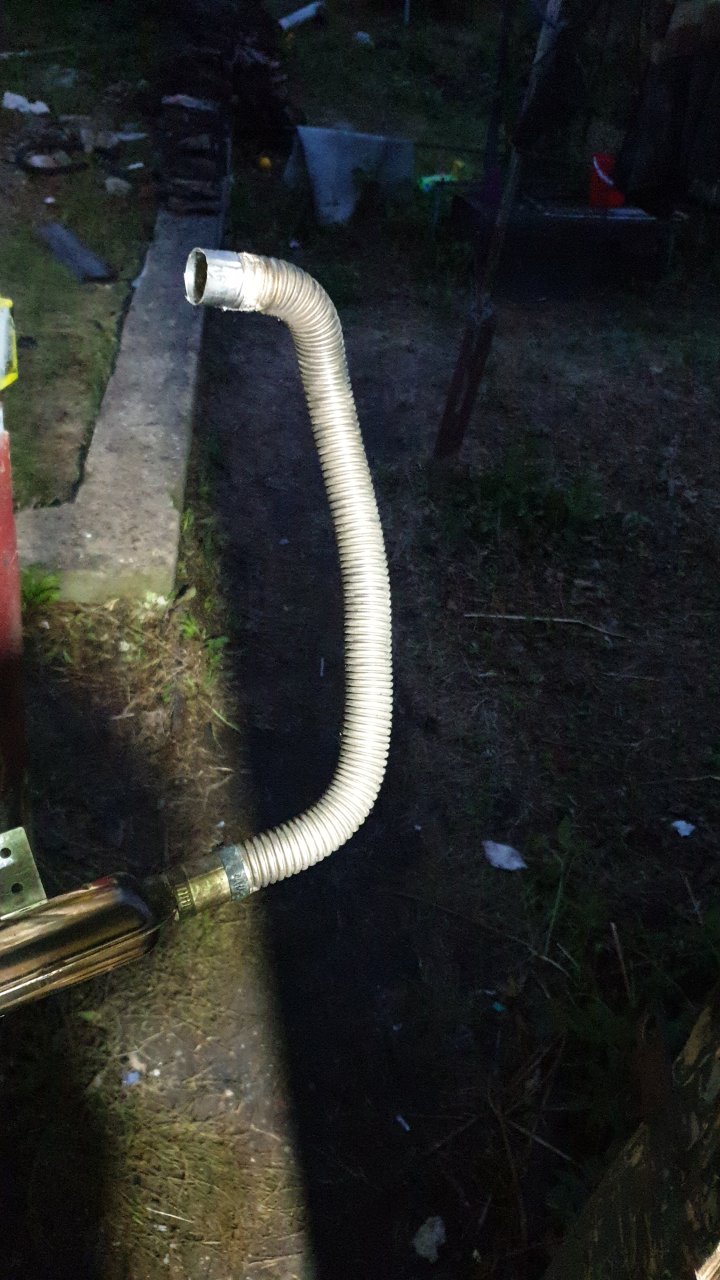

Вобщем сначала асПосмотреть вложение 235506бест потом изовер,

Андрюха, на мой взгляд ты очень много лишнего сделал.
Надо было на выходе из корпуса, сделать обычный стакан из трубы внутренним диаметром скажем 32-40 мм. Длиной примерно 50-70 мм.
В стакан, трубу печки и заполнить свободное место асбестом. Сама труба печки вне стакана, внутри корпуса, пусть будет голой. Охлаждаться будет.
Или у тебя там всё тесно? В смысле труба очень близко к корпусу лодки?

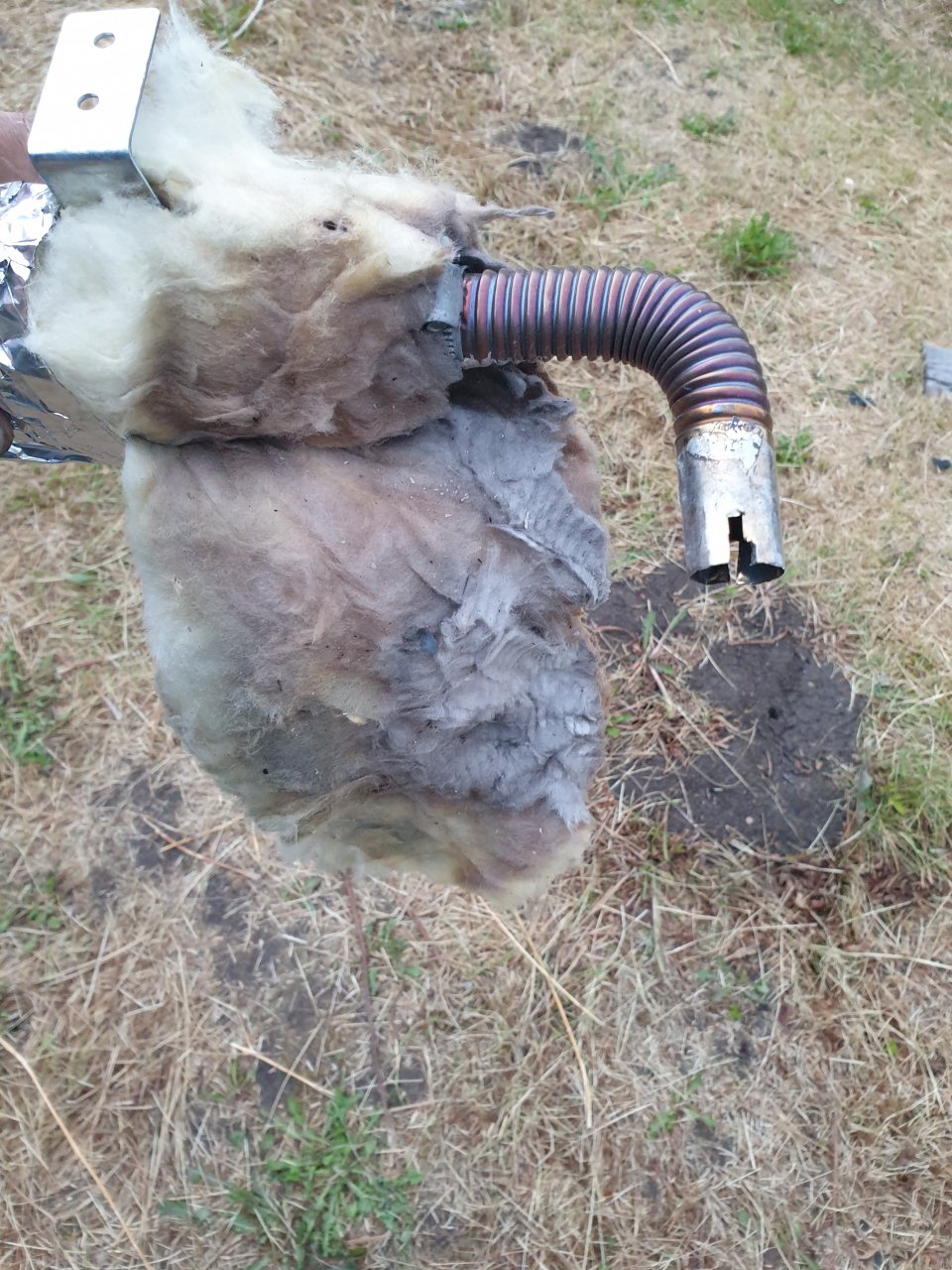

Пушка 5квт, если на максимум то почти 400С° засикает выхлоп на шпигате на минимум 230С° , это очень большая температура, клей на скоче обгарает, ванище жуть,вобщем если на всю маслать то некатит , на минимуме, печка нада 2квт
1 886
Изовер негодится, воняет и сами видете
Гипс без проблем, вони и прочей хрени будет держать эту температуру, я ж показывал, как на ладони руки в блюдце из гипса плавлю железо резаком.
Скрути из картонки опалубку вокруг своей трубы и залей жидким гипсом, ну сетку добавь, как арматуру.

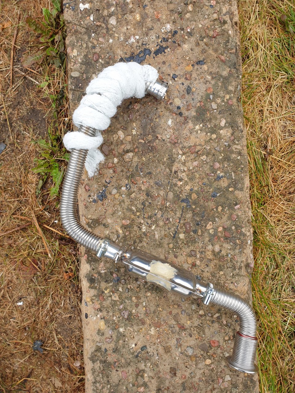

Азбест тоже не лучше
Чтоти делать как же быть, может вобще нечего немотать?
Сэндвич дымоходы как-то работают при гораздо более высоких температурах. Или в Беларуси минвату, жесть (фольгу) и проволоку бацька запретил? Толщины минвату в 25-30 мм должно хватить

Там температуры не детские, я ж говорил, что 3,14здит пирометр.

После хорошей печки, температура дыма 40-120°,а все что до красна=это ебанина, а не печка и там будет гореть почти все, кроме шамотной глины, гипса, керамики и золы.

Нет там таких температур в сенгвичах, видешь что случилось? А вонизма жуть

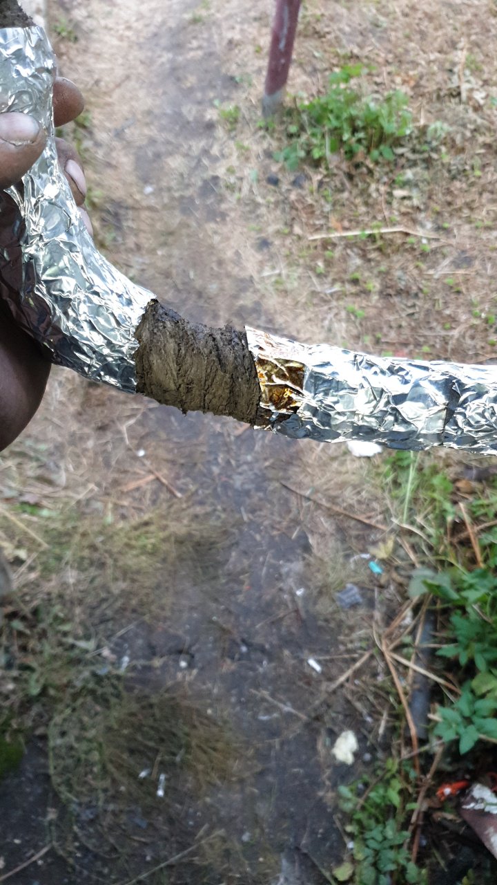

На верх этой трубы можно облепить гипсом, ??? Я уже разматал, точнее асбест разволился и сильно потемнел

Самое интересное север уже две так зделал, как там люди непадохли я незнаю, асбест сгарел, хорошо что в проге небыло нечего:mad:
Вонь нереальная,бляя

Я формы вырезал в гипсекартоне и свенец заливал, нечего с ним непроисходит
А почему нет то?
Из картона сделай опалубку, хошь круглую, хошь квадратную, любую, кривую, косую, Гипс схатится и пока мокрый будет, тупо ножом подстругаешь и сделаешь красиво, как нравится.
Так невыйдет, надо лепить, гофра должна на месте свое место взять
16 379
1 104
Дык ты на месте и залей.
Сделай "П" образную опалубку, края пластилином залепи, залей гипсом консистенции как кефир, потом снимишь, обстругаешь.
