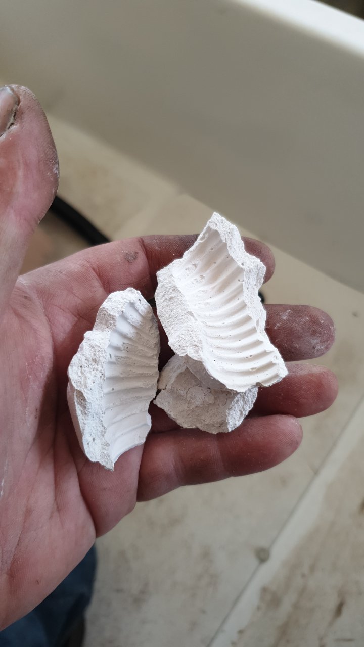

Отваливается гипс, точнее треснул ,и отвалился в одном месте
16 516
1 275
Говорил, заливай в опалубку с сеткой....
Ты пока его лепил он уже на половину схватился.
Если гипс свежий, он очень быстро схватывается, я когда его мазал, никогда не успевал домазывать банку, потом стал заливать и все хоккей.

Лепил с четырех замесов все успевал, даже феном сушил,
3 907
Гипс будет разваливаться в любом случае. Терморасширение не предусмотрено для высоких температур.
Хочешь замазать и что бы не растрескалось, применяй соответствующие материалы.
Ну вот и привела дорожка к шамоту
