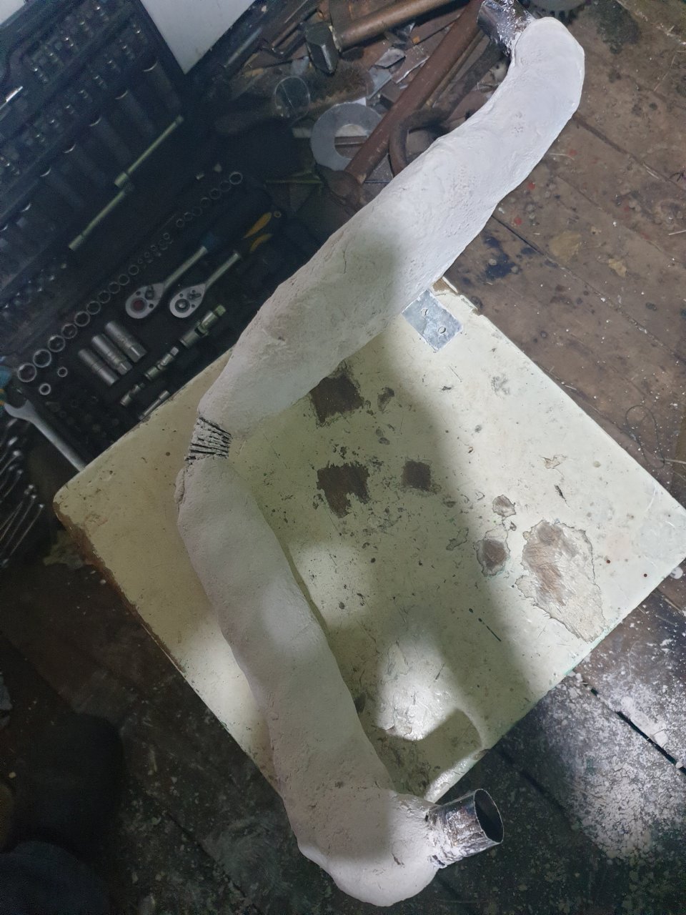

Дык ты на месте и залей.
Сделай "П" образную опалубку, края пластилином залепи, залей гипсом консистенции как кефир, потом снимишь, обстругаешь.
Залепил, на месте нечего ты незальешь, неподлезть особо, горелкай газовай сушил, влаги много

Я думаю что раз такое напряжение то ты возможно дойдешь до шамотной глины.
Гипс сушить не спеши даст усадку и лопнет
Нет не лопнет и не усядет.
В этом есть приимущество гипса над глиной, например.
До утра он точно не высохнет,сохнет он очень долго, можно пробовать и на сырую, на ходу досохнет, "паром изойдет".
По любому цена вопроса почти ноль, да похер, как получится с первого раза. Я бы ваще от руки налепил плямбу, запустил бы эту срань и потрогал бы рукой = терпит 5сек = значит меньше 70° и никакая хрень от него уже не загорится, даже бензин. Мало = толщины долепил, опять попробовал....
Там нечему гореть, просто закрытое пространство, и жар там некчему,
Да да да, все погорельцы так и говорят, прям слово в слово, ни один не сказал, что специально поджигал.
Ты не мычи, давай результат испытаний показывай.
