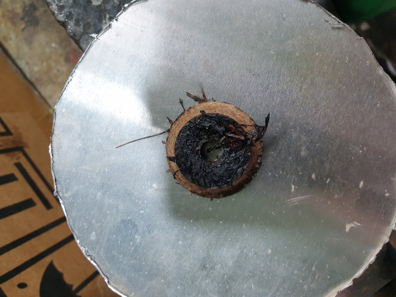

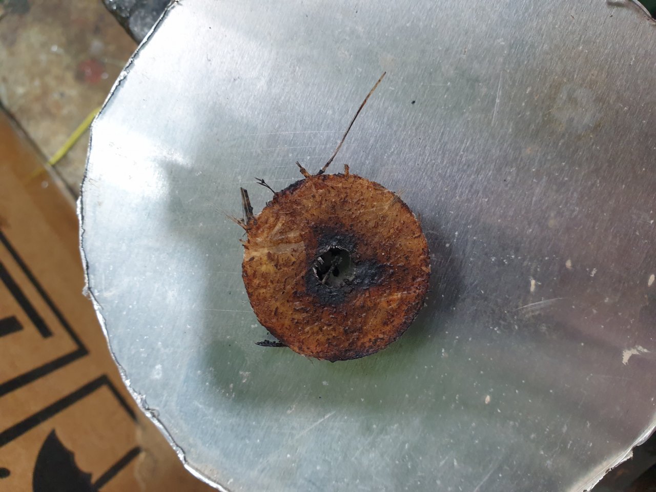

Вот, поэтому я и залез к тебе в тему, чтоб, ты не допускал ошибок!!! Утром, Я тебе сфоткаю трубу, которая "проявилась" всего за год!!!
И, по опыту знаю, что, даже через асбест выхлоп греется не по-детски!!! Если чё, в обоих поставил фены!!!
1 887

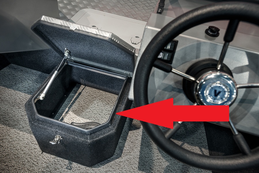

Это то что на фото я тебе выслал это бомбалюк, носовой под якорь вот на фото, как клюз придумать под якорь?
Андрей, на фото увидел у тебя носовой рундук :?.
Конструкция под эту крышку не законченная - ибо отсутствует сточный буртик (люковый ватервейс) по периметру высотой 5-10 мм., и никакой уплотнитель на ровную поверхность не поможет, посему будет попадать во внутрь вода даже от мойки корпуса, в общем бомолюк совсем "не сухой".
В вечной мокроте должно быть так: :yes:
Странно, в проге от волги 21 остатки уплатнителя по кгугу наклеел, он плоский, не такой как в современных авто, и небыло проблем, ни капли, и в дождь и в мойку, след был продавленный на нем от канта люка,
Как же я зделаю такой кант? Как на фото
Андрей Дак на проге есть же такой буртик
Да сделать то не сложно :yes:
Полоса нержавейки или деформируемого алюминия шириной примерно 5-7 мм по контуру выреза люка выгибается и на герметик или гелкоут вклеивается, а на крышку мягкий уплотнитель и всё - "сухой рундук".
У меня на стеклопластиковой лодке все рундуки были именно такой конструкции ( да и на Сарепте так же ), странно что производители об этом не позаботились, вроде должны были знать конструктив сухого рундука :unknown:

Андрей mura555555 !
Извиняйте, сухопутный бес мну попутал :oops: только сейчас рассмотрел, ЭТО у тебя не носовой рундук (там всё в порядке с буртиком), а мокрый якорный ящик - там буртик и не нужен иначе по нему будет якорная верёвка тереться.
Так что отбой - ложная тревога :yes:
