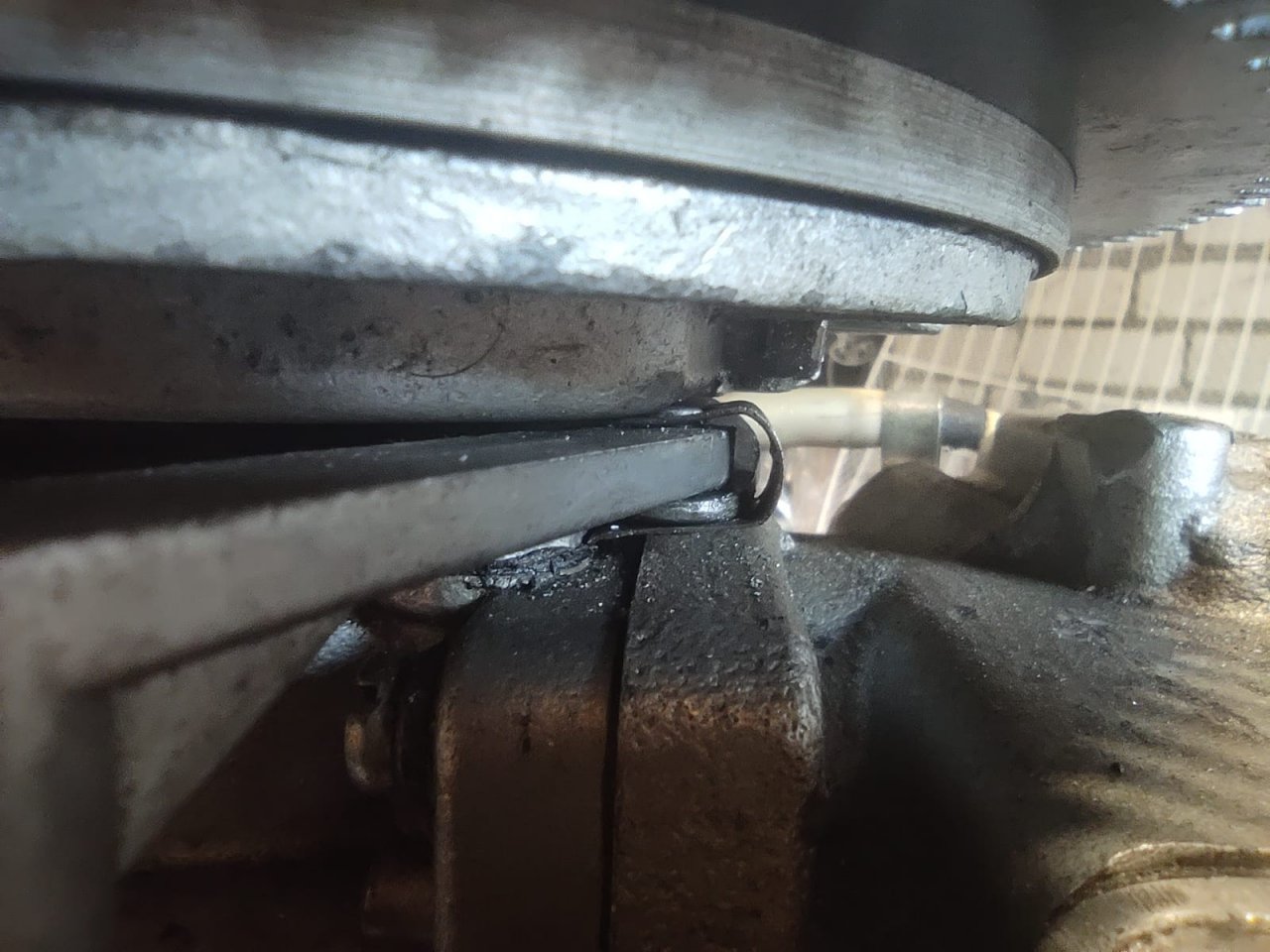

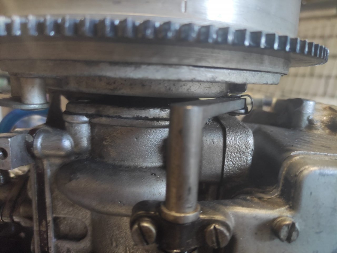

  2. Мотор перестал заводиться. И так и так шаманил - одна свечка нижнего цилиндра (новая) сухая. Переставил свечи местами - завелся. Чудеса какие-то. Карб преднастроил так - винты ХХ и подачи топлива закрутил, потом винх ХХ на 1,5 оборота открутил и винт ГПТ примерно на 360, ой, 340-350 градусов. И еще тяга, которая тарелку магдино двигает, или как там ее правильно назвать, залезает под тарелку и ее клинит. Фото приложу ниже.

Фото тарелки в положении ХХ дай. Похоже там поработали умельцы.
К сожалению не зафоткал. Знаю, что посадочное место тарелки было проточено и там стоит подшипник.
И установлен упор ХХ. Но он как-то криво стоит, что мотор глохнет при повороте рукоятки до упора в сторону низких оборотов.
Сдвинулся, что ли. Кулиса не упирается в винт, а заходит под него. При покупке упор работал. Видимо так сделали, чтобы в дальнейшем установить электростартер. Люфт при повороте ручки румпеля просто гигантский. В следующий раз обязательно все сфоткаю и засниму на видео.
Ни в какой винт она не должна упираться. Эл. стартеру там ничего не мешает. Похоже поводок стоит не в нужном месте

Не в том плане, что физически помешает, а чтобы всегда был газ. Для этого упор поставили. На стоковых Ветерках же мотор глушится рукояткой румпеля? А тут так было сделано, что не заглушишь, кулиса упиралась в винт. И держались обороты. Может быть именно здесь собака зарыта, что он глохнет при переключении передачи? В стоке же нет никаких упоров кулисы?

Тем более она не должна туда заходить при правильном месте установки. Глянь на тарелке, нет ли там дополнительных отверстий.
Этого точно нет. Должна ли тяга свободно ходить под тарелкой, или в какой-то момент упираться в нее?

На впускном коллекторе(крышке клапанов)должен быть наверху прилив.В этот прилив должен упираться заводской регулировочный упор,расположенный на тарелке основания.Этот упор имеет винт.Этим винтом регулируется максимальное опережение зажигания.И этот же упор и винт ограничивает поворот тарелки от закусывания.Над твоим мотором порезвились "умельцы".Смотри состояние этого узла.А все тяги-они здесь непричем.
И убери все люфты в приводе самой большой шестерни. и во всем приводе.Там мест для возникновения люфтов-миллион.Управлять мотором станет В тысячу раз приятнее.
Все шестерни привода румпеля протянул, люфты ушли. Остался один в месте соединения большой шестерни, которая под поддоном в чашку которой присоединен тобразный вал, к которому уже присоединена кулиса, которая в месте соединения залетает под тарелку и там застревает. В общем непонятно пишу. Не могу назвать детали своими именами. Буду штудировать мануал по этому узлу.
