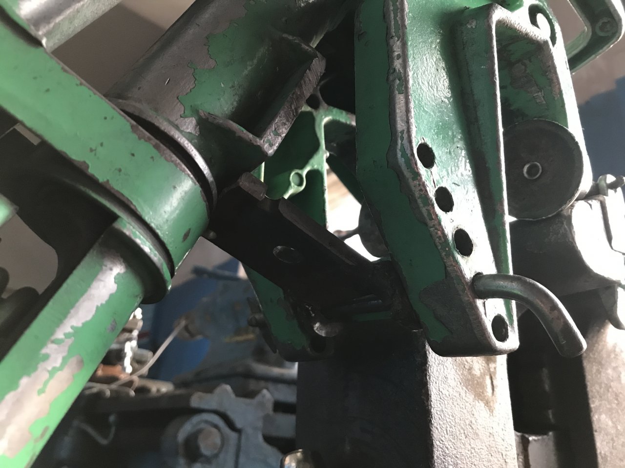

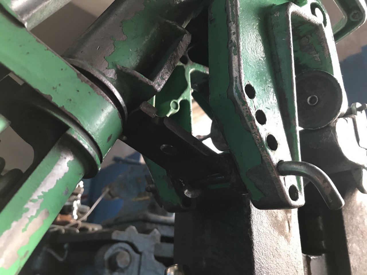

Можно и проложить...Только это все полумеры.а значит-не надолго.узел слишком нагруженный...А можно и приложить...
А я люблю простые и изящные и долговечные решения.
В общем берешь этот самый т-образный рычак и отпиливаешь нафиг вот эти два выступа внизу рычага.Потом,в этой же плоскости!где были выступы сверлишь насквозь рычаг.В получившееся отверстие вставляешь винтик м4,м5,м6...все зависит от степени раздолбатости паза в бол шестерне.
а теперь самое интересное...
Винтик должен быть по длине-как паз шестеренки,+запас на две гаечки.первую гайку наворачиваешь под головку винта плотно- насовсем.Вставляешь винт в вал.Затягиваешь плотно вторую гайку.эти две гайки должны встать своими гранями точно в паз шестеренки.
Но! встать им не даст начальная часть паза(он то не изношен!)
поэтому нужно будет подточить напильником верхнюю часть в размер ваших гаек.Все!
получаем практически регулируемый узел...подразбило-сменил гайки на больший размер-подточил...И снова на долгие года...
Офигеть. Просто, практично, эстетично! Приму к сведению. Большое спасибо!
Я видел на ютубе, что меняют всю конструкцию на тяги от карба жигулей. Это не даст большей плавности газу?
Гребли там, как я понимаю значительно больше. Есть ли смысл?

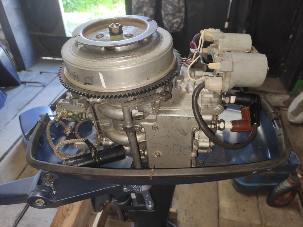

Смогу ли я) Вот такие мысли. Сегодня сорвал резьбу шпильки клапанной крышки. А может она уже и была сорвана. Неприятно.
Бывший хозяин поставил катушки спереди на импровизированном кронштейне. Мне не нравилось как они стоят. Тем более я сменил катушки на Дио. Провода в натяг. Так не пойдет. Я рассверлил отверстия в старом зеркале помпы и оно идеально подошло в качестве кронштейна под новые катушки. Закрепил на пару шпилек на клапанной крышке. То ли перетянул, то ли уже на грани резьба была. И гайка прокрутилась. Держит сильно, но уже не откручивается.
Было, как на фото, я убрал катушки на правую сторону, где они и были в стоке, но немного иначе.
Да, и заменил свечи и свечные колпачки.

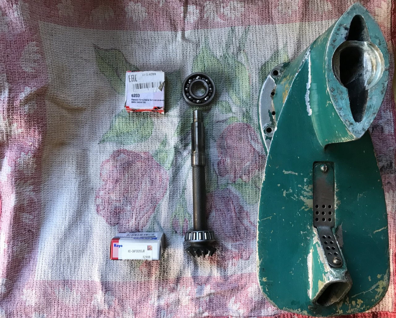

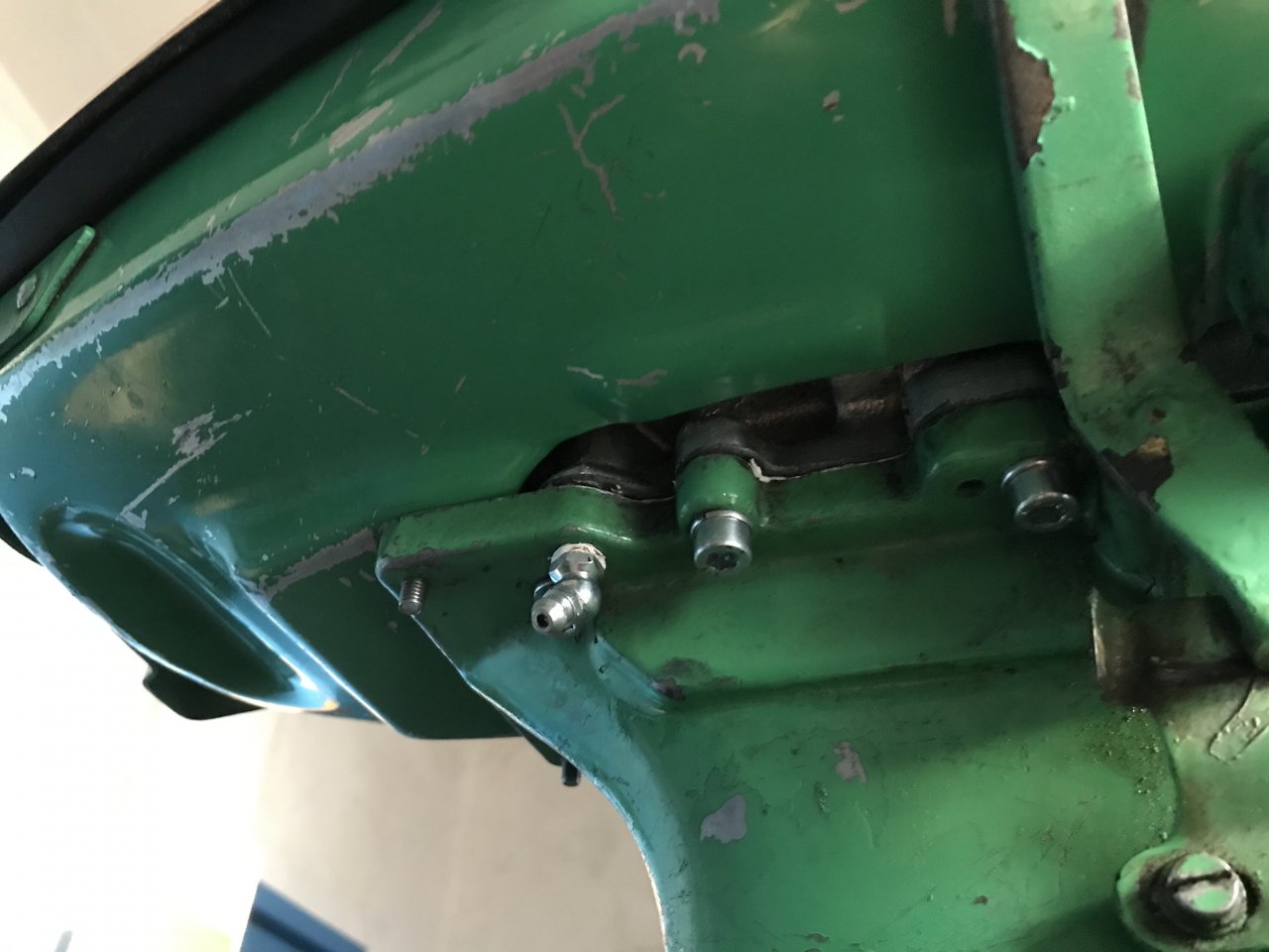

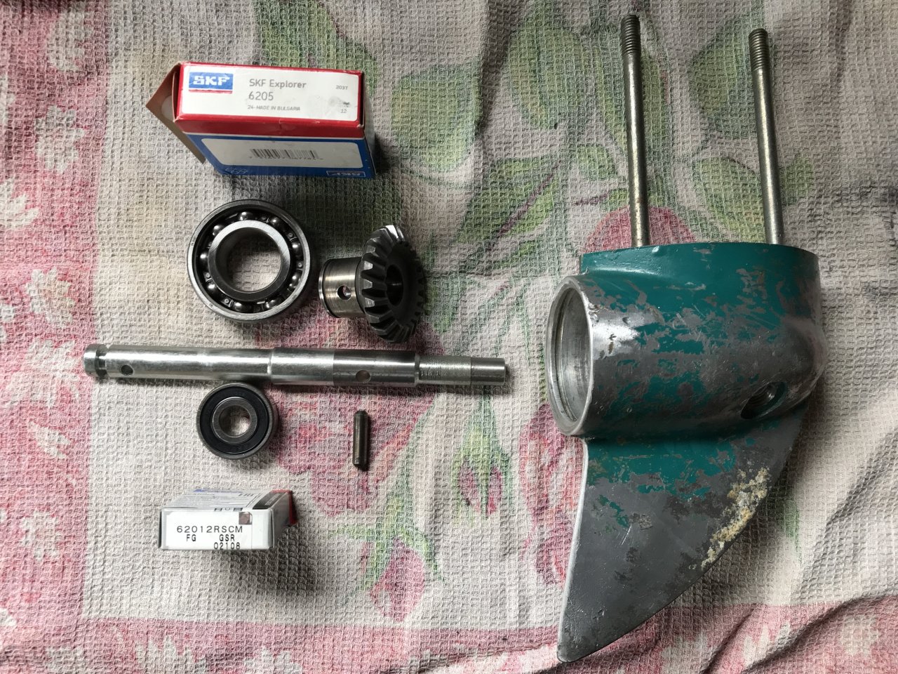

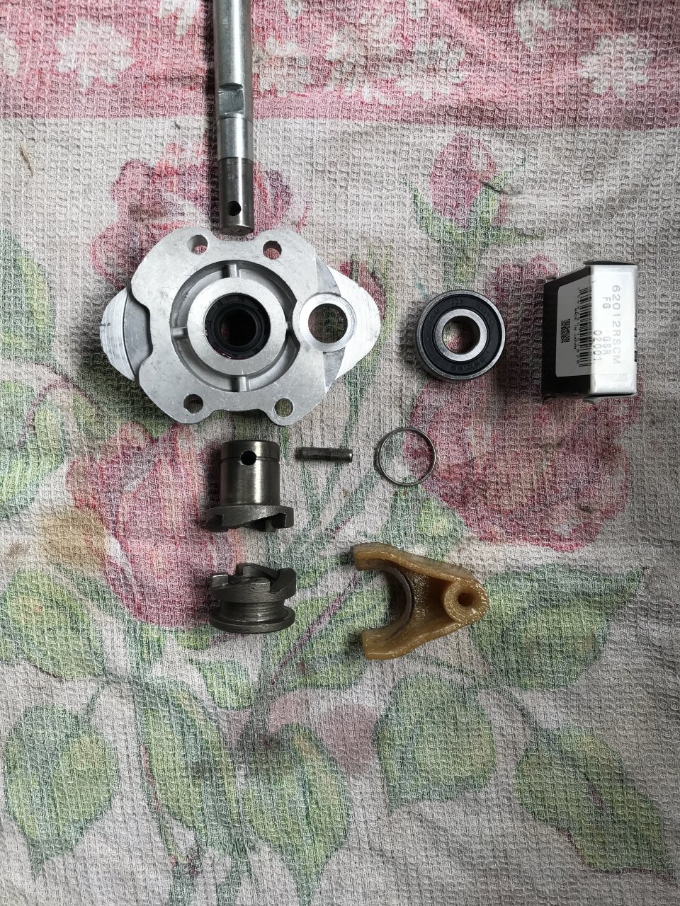

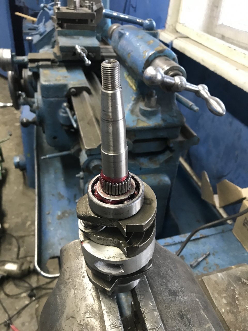

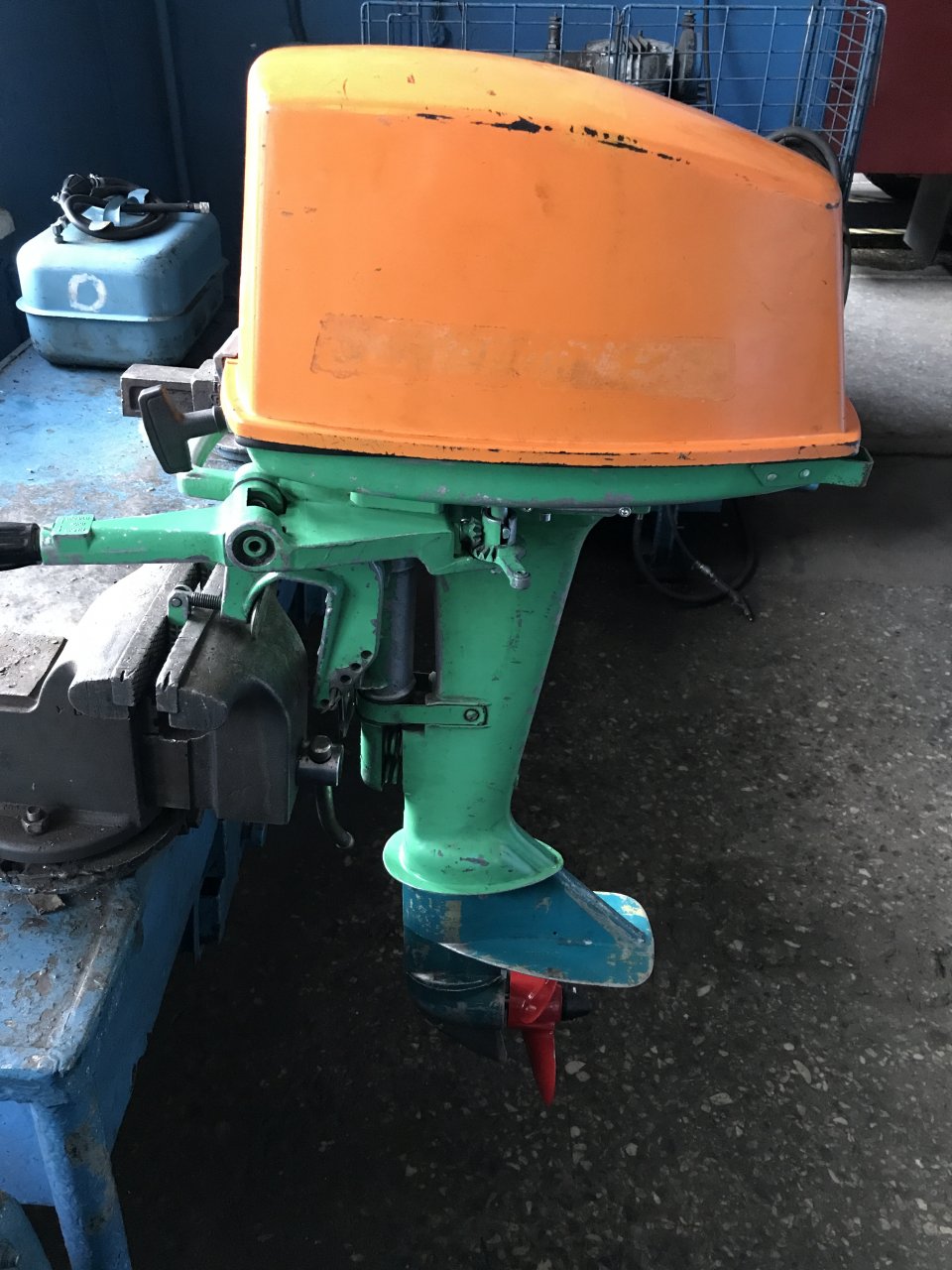

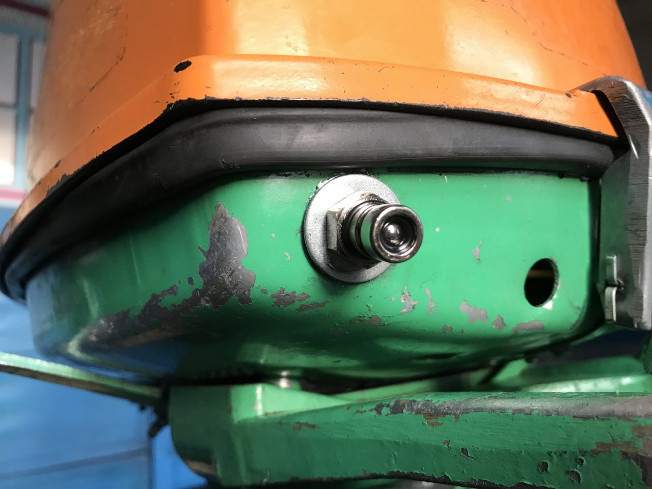

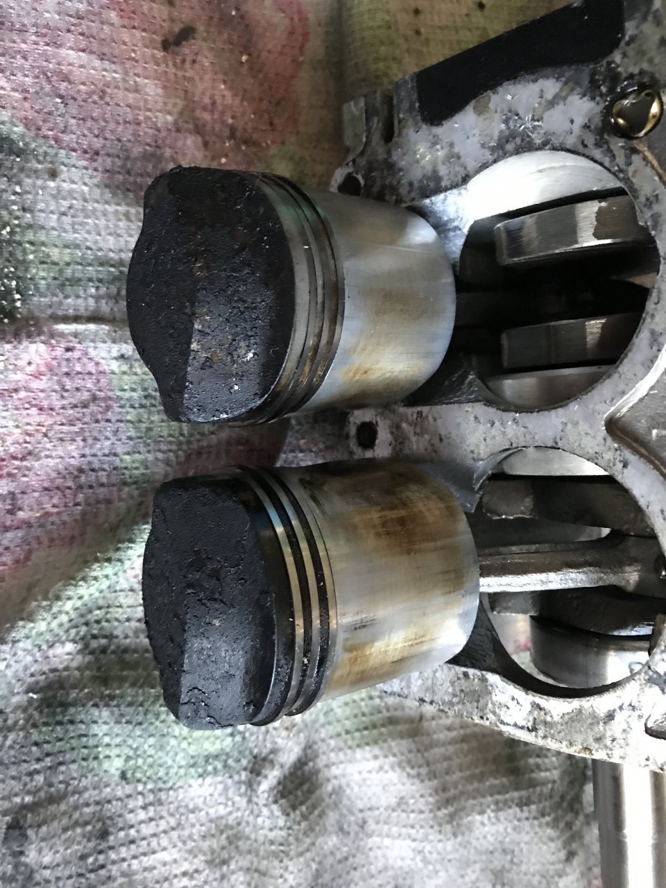

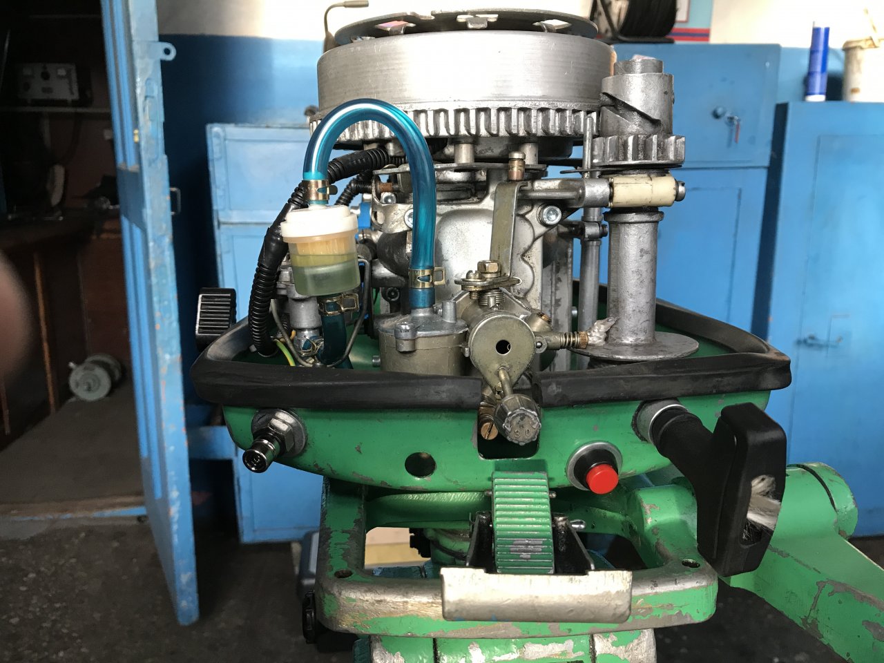

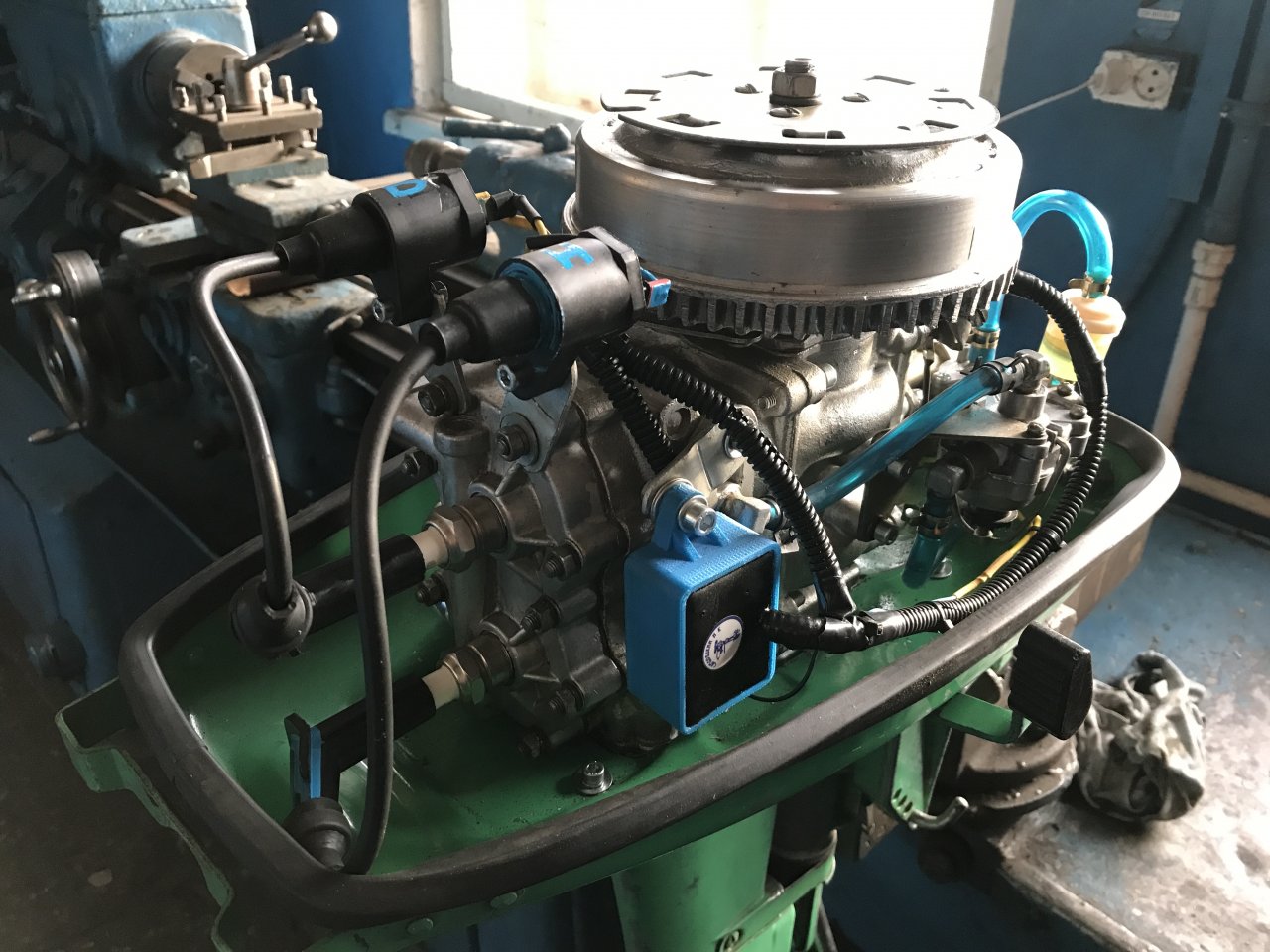

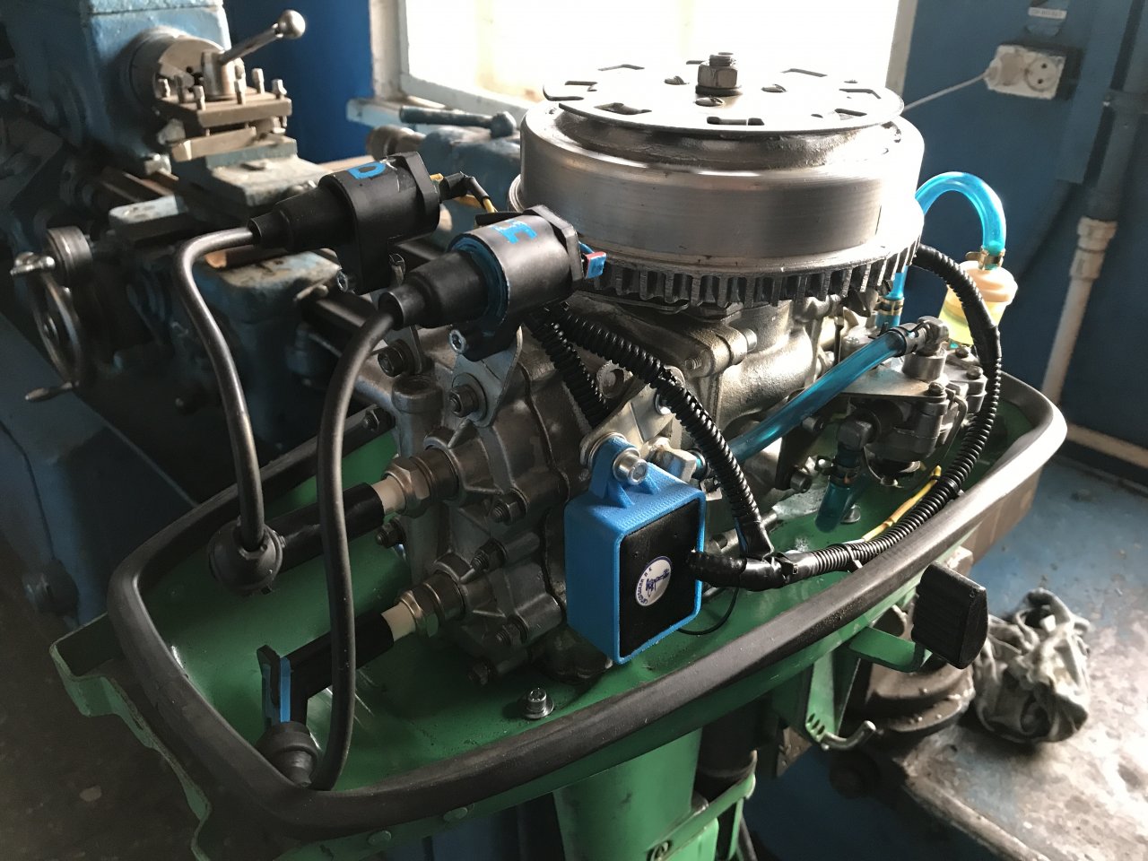

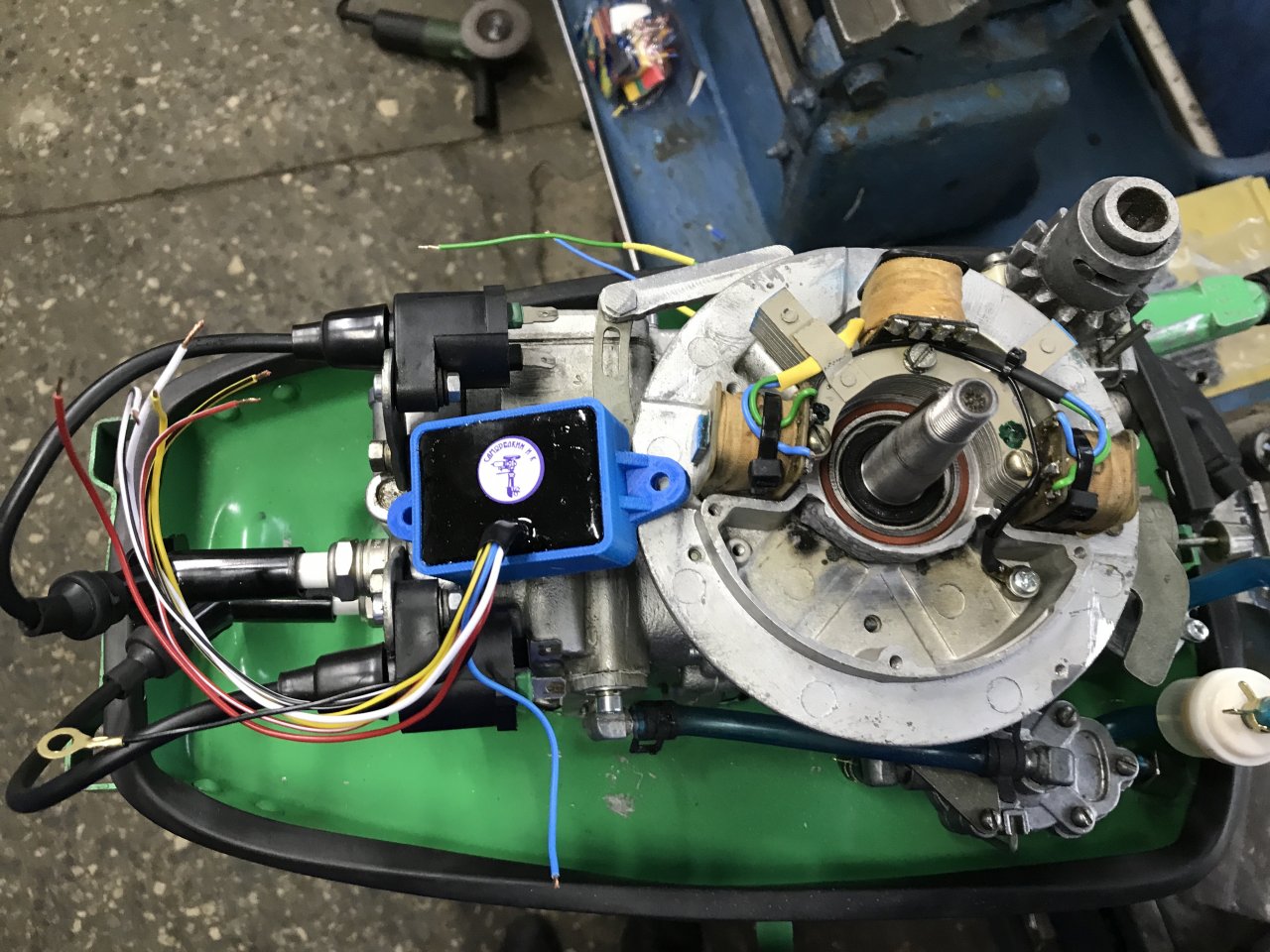

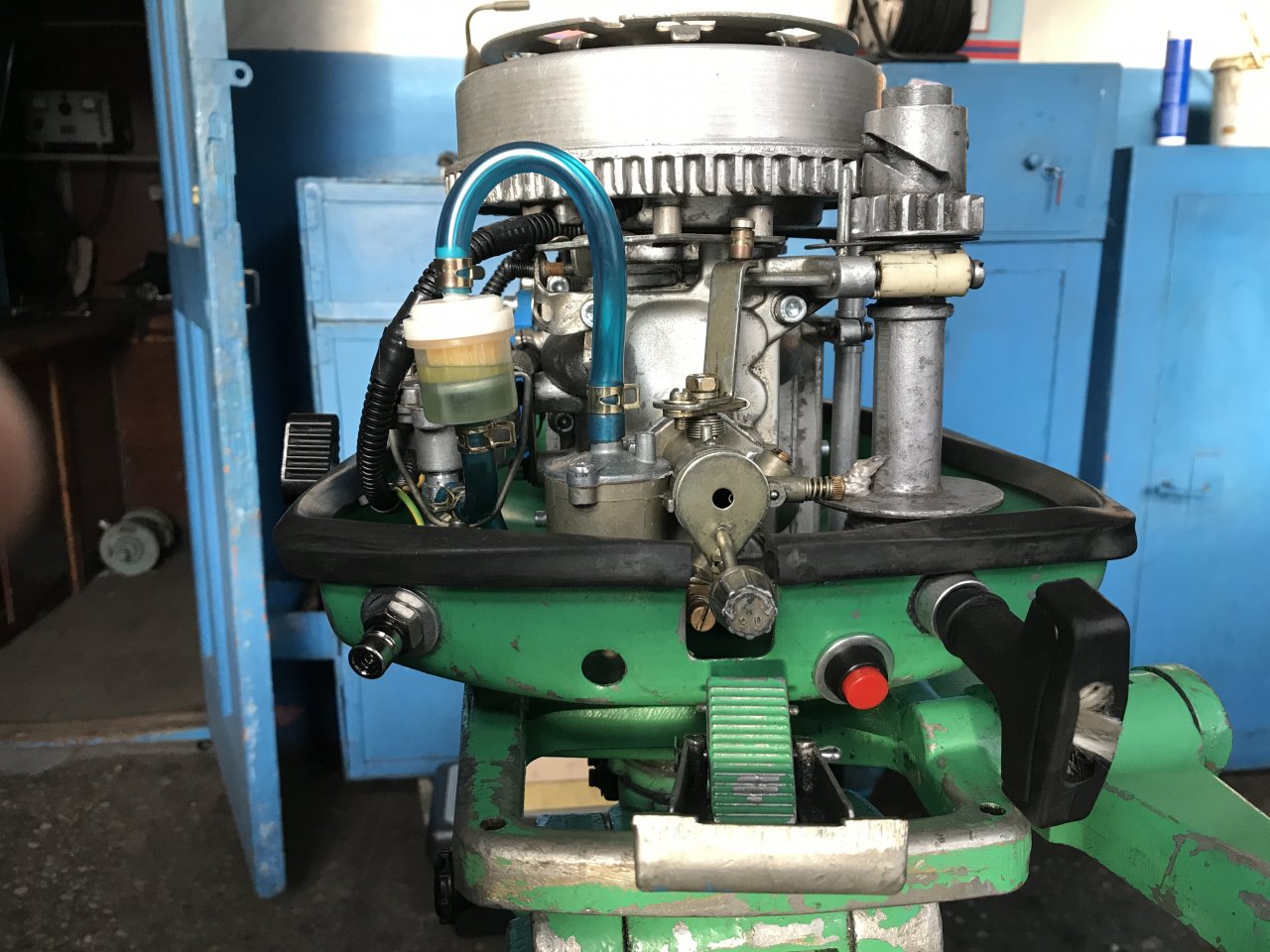

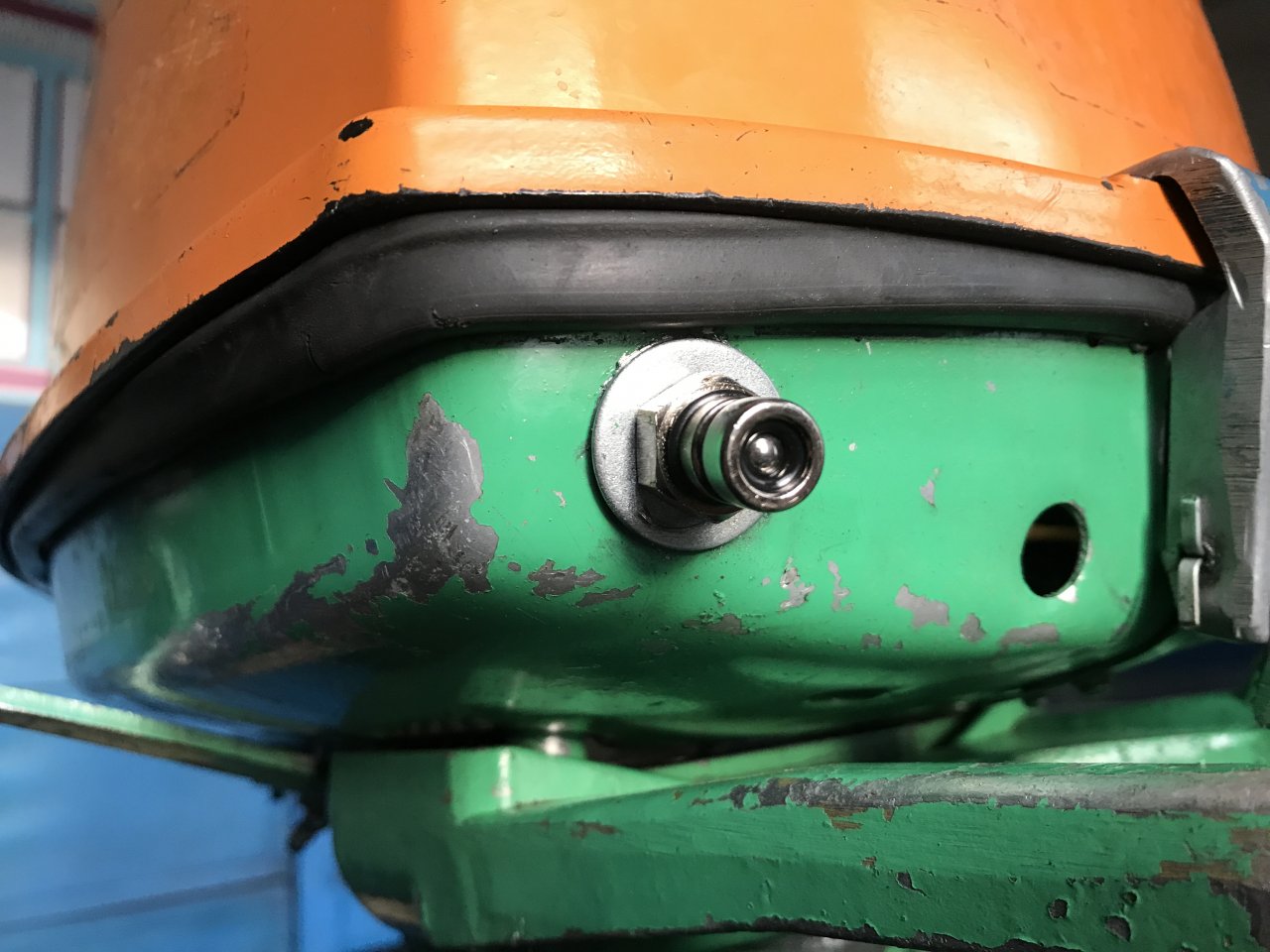

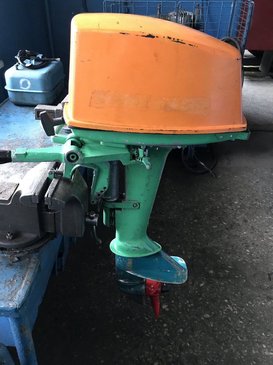

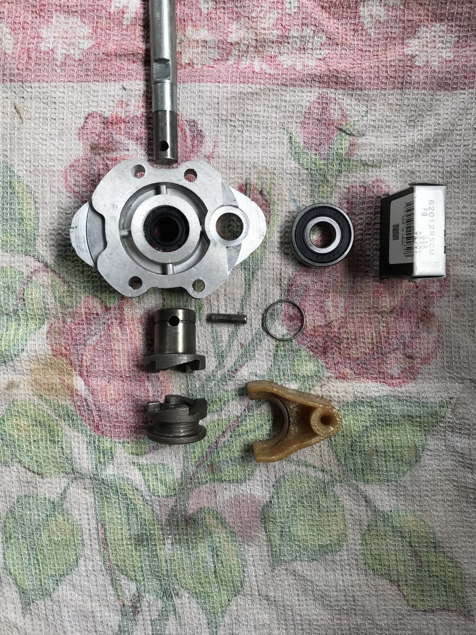

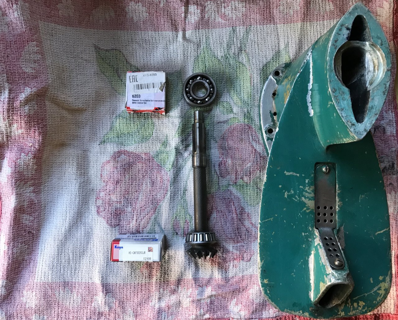

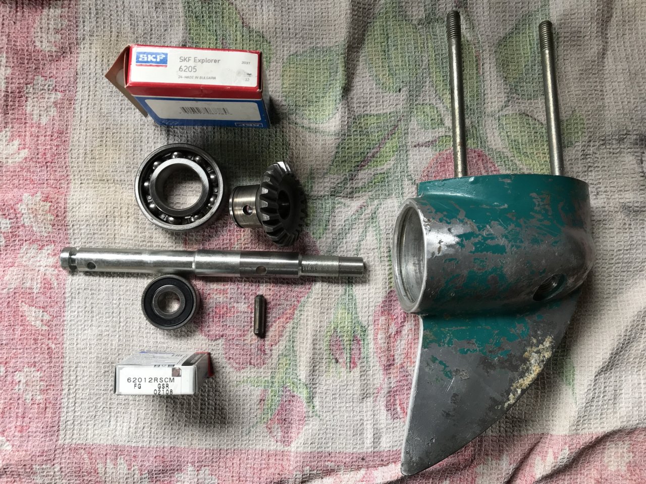

Ветроводы, я вот наконец-то спустя месяц с покупки агрегата за 5000₽ (без искры на 1 горшке и люфтом в бронзовой втулке нижнего поршня) поставил его на ход. Мотор у меня Ветерок 8Э втулочный.
Произвёл работы:
  1. Полная переборка дэйдвуда с заменой на японские подшипники и сальники + регулировка редуктора.
  2. Переборка мотоголовы с полной заменой всех прокладок и посадкой их на тонкий слой герметика + перепрессовка бронзовых втулок.
  3. Проточка крышки картера и тарелки магдино с установкой подшипников.
  4. Заменил зажигание, поставил выносной блок от Самоделкин К V20new, подмаховичные катушки остались свои.
  5. Катушки от DIO и колпачки с проводами.
  6. Свечи Brisk n19.
  7. Перебрал полностью родной бензонасос.
  8. Полная чистка карбюратора.
  9. Сменил шланги на прозрачные.
  10. Установил фиксатор магдино в минус (теперь полноценный холостой, троллингуй не хочу).
  11. Установил кнопку СТОП (на днях установлю с чекой)
  12. Полностью убрал люфты в румпеле.
  13. Установил стакан с двумя сальниками на редуктор и заменил оба вала.
  14. Поставил топливный коннектор от Suzuki.
По итогу мотор работает отменно, вчера ездил на реку: Лодка YAXE 330 килевая с airdeck 42кг, Ветерок 24кг, Я 83кг, Жена 63кг, дочь 18кг, бак от вихря и 20л бензина 22кг, якорь 5кг и шмурдяк около 7кг = 264кг примерно. Грузовой винт вытянул нас на глиссер.
Результат более чем хороший получился.
Заводится теперь с 1-2 раза с заслонкой и 1-2 при открытии. На горячую с 1 потяга.
Теперь осталось его покрасить ))
Произвёл работы:
  6. Свечи Brisk n19.
Огонь и красотища! :lodka_4:
Сколько ж труда и времени вложено.
Респект!

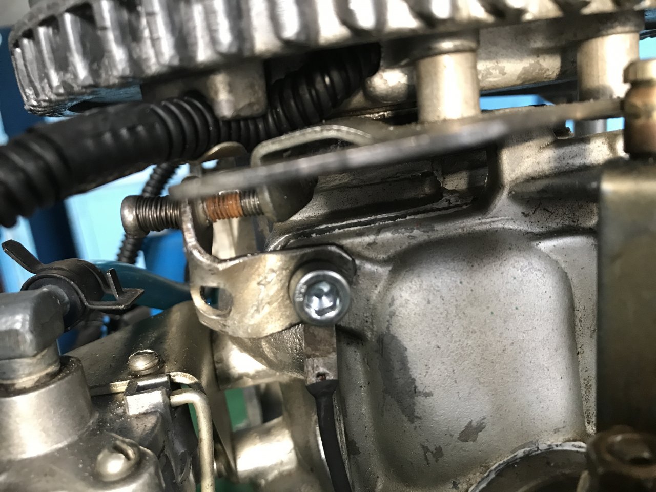

Все здорово. Только зря ты хомуты пластиковые разместил на подмаховичках...ох зря...
Ну тут ничего не скажу, в инструкции Самоделкина сказано закрепить стяжками чтоб избежать вибрации проводов, чтоб Пайка не отпала
