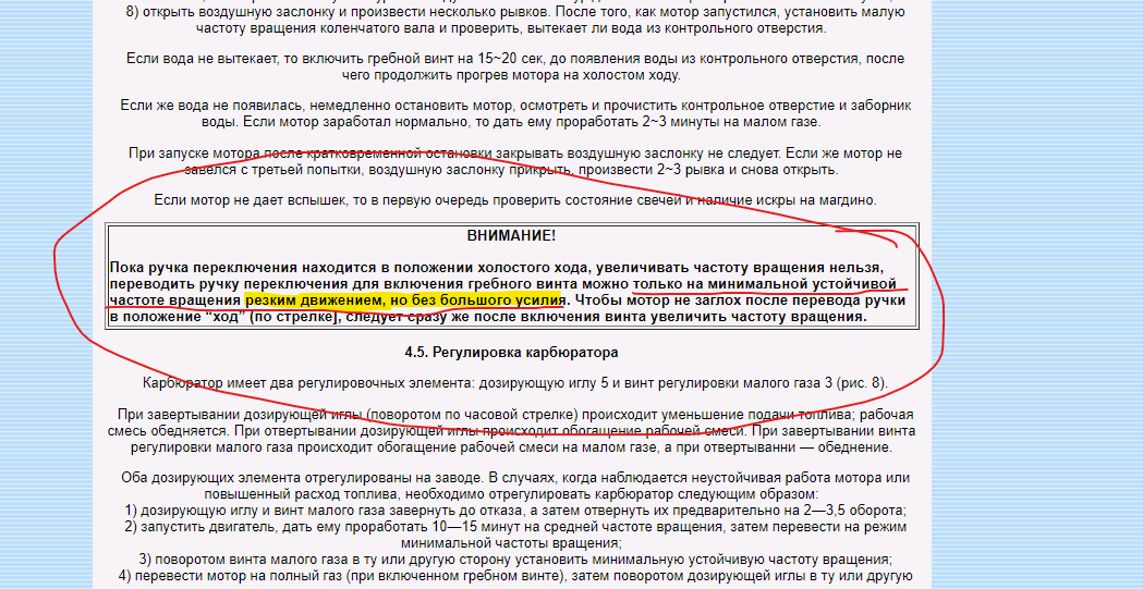

Выдержка из инструкции к Ветерку
Это же касается всех моторов, включая импортные. Синхронизаторов нет, сцепления нет)))
Я думаю, с редуктором всё в порядке. Тренируйтесь, короче.
Мне тоже кажется, что дело не в моторе, а в прокладке между мотором и лодкой)
Андрей, это написал вредитель или дилетант? Имею в виду написанное в ссылке.

Это написал производитель Ветерка 8. Официальный документ
При правильной настройке двигатель никогда не заглохнет при включении передачи. Так что это написал.....

Я только такую инструкцию по эксплуатации видел, другой нет. Напиши новый мануал по Ветерку и опубликуй. Правда, одобрение производителя уже не дождешься.
А логика должна присутствовать? Бабу пет...ть тоже по инструкции надо?

Это ты обоснуй, что неверно в инструкции производителя. Обойдешься без ответки)))
Инструкцию к мотору в студию! В ней ( как и в других инструкциях) не может быть указание по регулировке такого узла. Даже здесь ее нет.
