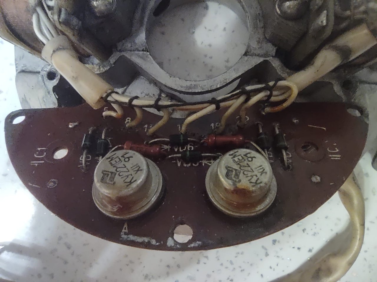

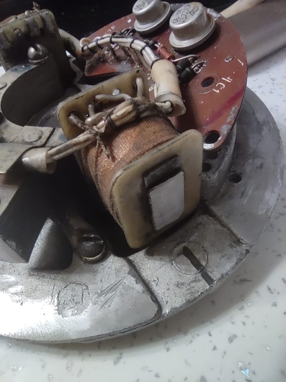

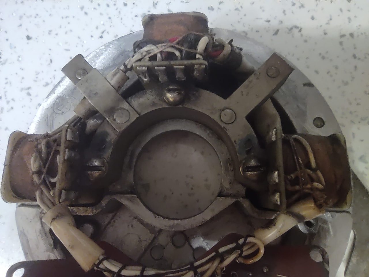

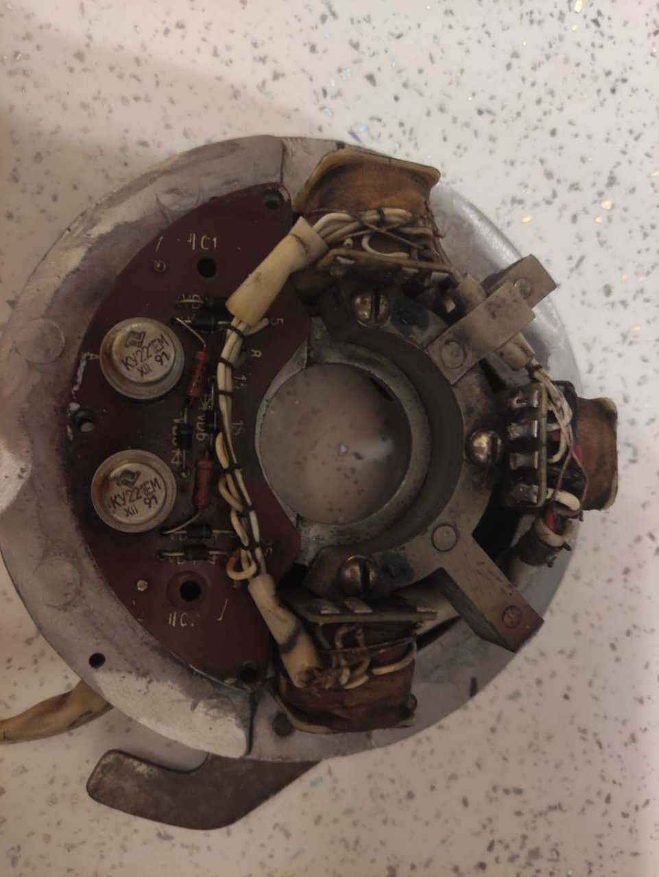

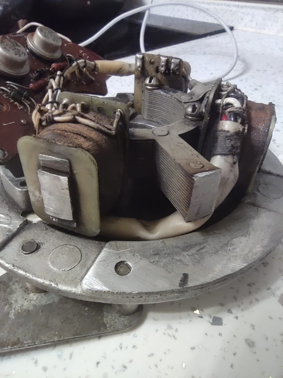

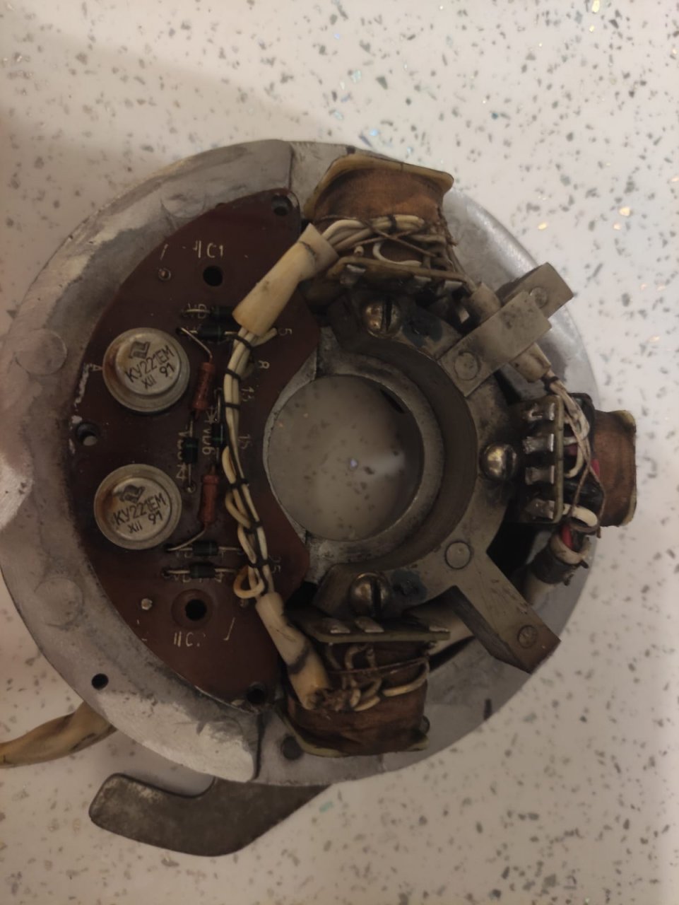

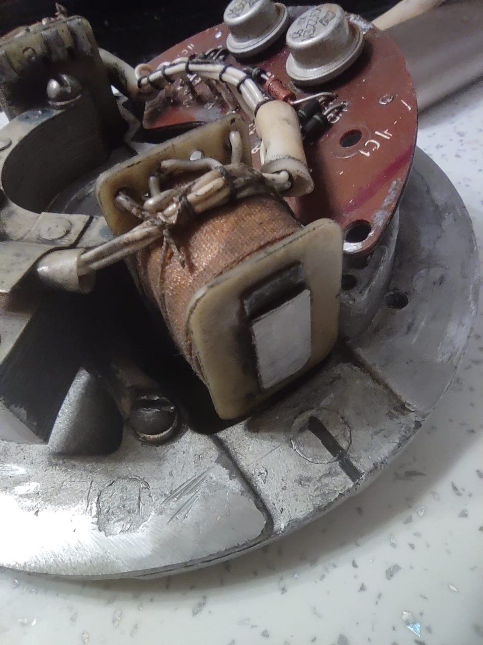

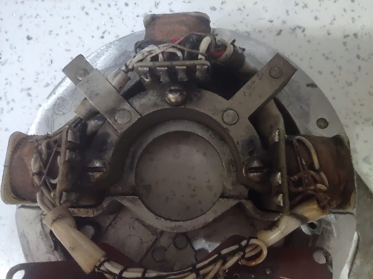

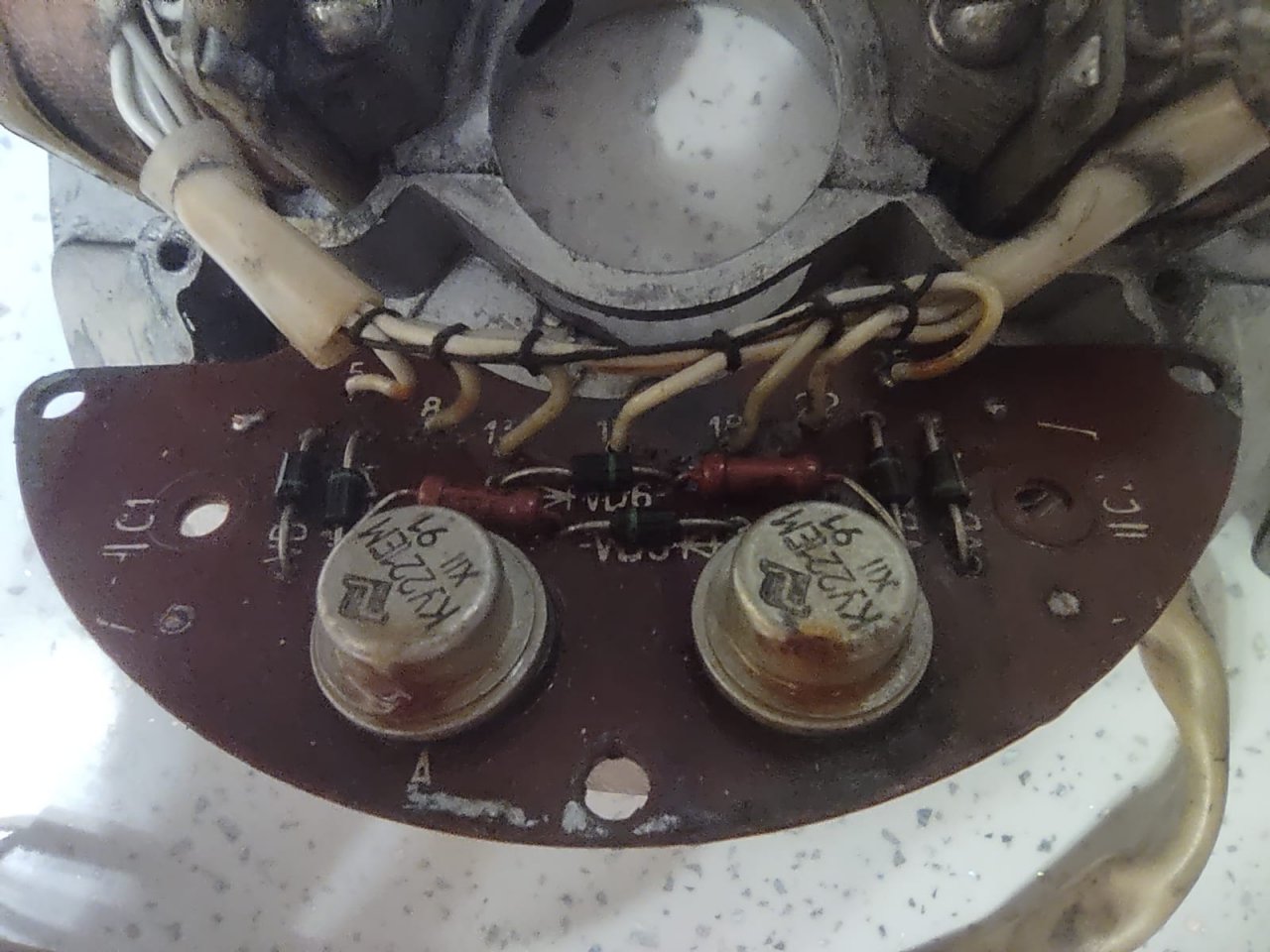

Сняли маховик сегодня самодельным съемником.
Тарелка оказалась на 3ех подшипниках.
Надпись на крышке платы МБЭ-3.
Плата в отличном состоянии, чистенькая, микротрещин нет.
Провода не засохшие нигде не обломленные.
Прозвонили катушки.
Прозвонили провода идущие к катушкам зажигания, везде есть цепь.
На упраляющей обмотке катушки верхнего цилиндра 780 Ом.
На упраляющей обмотке катушки нижнего цилиндра 810 Ом.
На накопительных обмотках обеих катушек сопротивление одинаковое +- 1 Ом.
Тиристоры проверили, как могли. На КЗ между анодом и катодом и на сопротивление между катодом и управляющим контактом.
На обоих тиристорах показания сопротивлений одинаковые.
Прозвонили диоды и резисторы. Чтобы убедиться отвезли специалисту на радиорынок. Итог - все в норме.

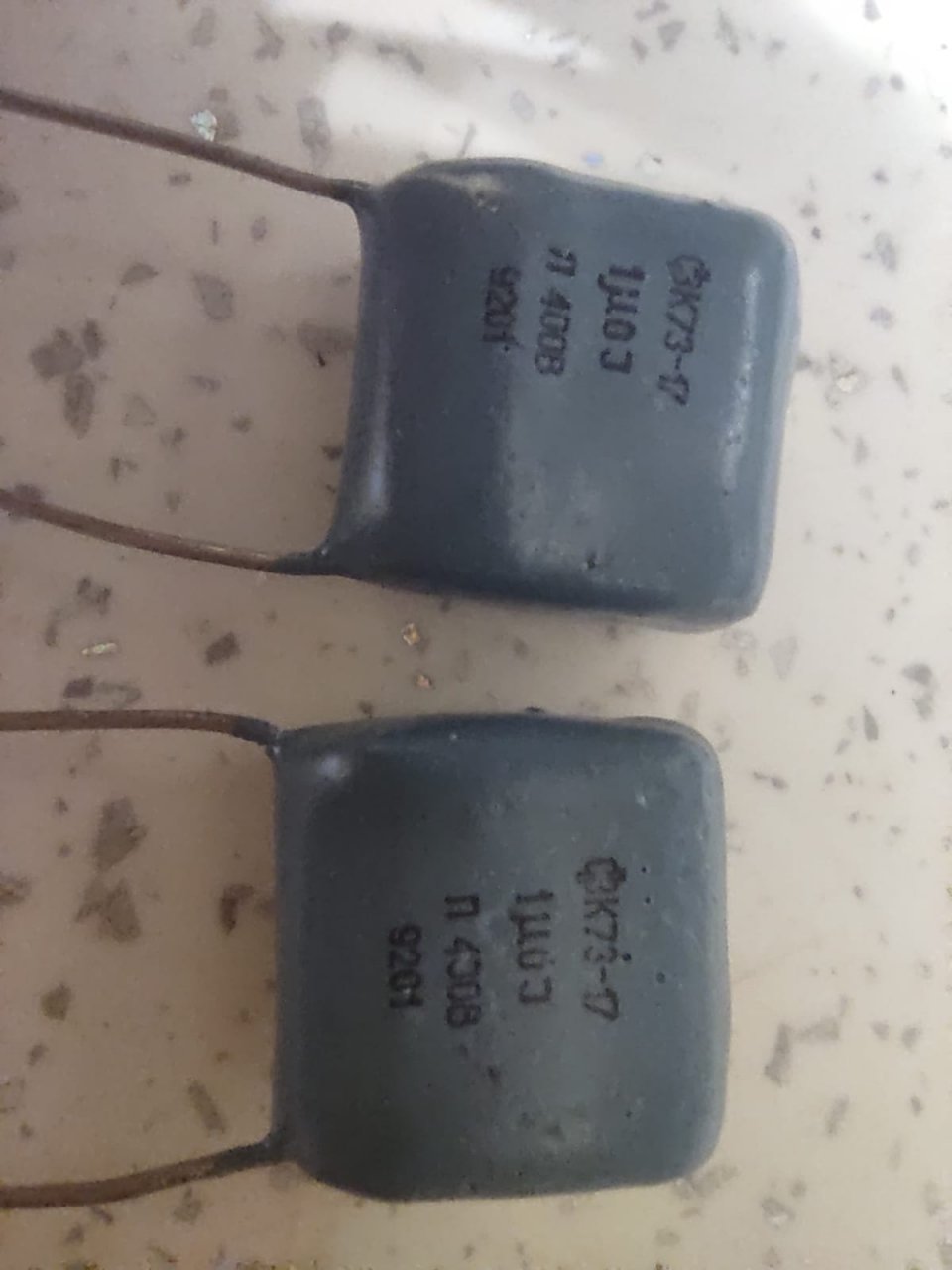

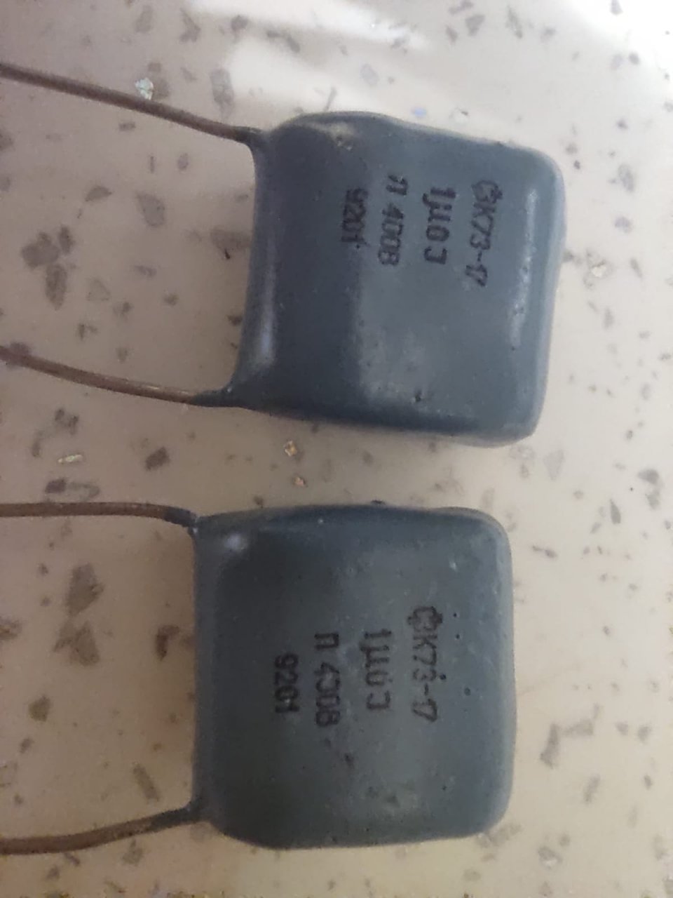

Осталось грешить только на конденсаторы. Купил советские один в один. Есть у нас еще люди, кто торгует на рынке советскими деталями.
Но мне кажется, что собака порылась не в кондерах.
Фото прикреплю ниже.
Ваши мысли и комментарии, господа...
Спасибо.

Проверку диодов на плате нужно делать с отключенными обмотками. А мысль такая.Выкинуть и поставить новую плату и новые катушки.
Перепаивать на импортные детали по методу Дмитрия22 нет смысла? На счет катушек - сопротивления уже не те, что нужно?

Ну да,отвалить 2-3 килорубля за самопал это конечно же намного выгоднее и приятнее наверно,чем поменять тиристоры,кондеры и диоды общей стоимостью 150-200 рублей...В этой зажиге самое дорогое-это катушки.
Зато самопал красиво выглядит...
Поменяйте тиристоры,я же говорил,нехер их проверять.вымерять...тем более такое барахло,как эти круглые ку-221....Вот кондеры у вас да,хорошие...Но все равно ради интереса поменять стоило бы...

Мне нравится ответ тем, что ежели мы пошли перебирать и вникать в мотор, то в электрической части тоже бы не мешало разобраться. Поэтому перепаяю кондеры, куплю новые тиристоры BT151 или BT152 на всякий (есть подозрение, что без радиаторов будут перегреваться). А вообще есть мысль полностью всю плату перепаять. И дело даже не в деньгах, а в желани разобраться. А поменять старое на новое никогда не поздно.
Это никчему.Диоды и резисторы там вечные.Особенно на плате мб3(в вашем случае)Летят в основном тиристоры(да и то если наши),да кондесаторы(редкость)...
Вот проверить,одинаковое ли сопротивление дают резисторы-желательно.И подобрать возможно ближе по параметрам.1вт должны быть.

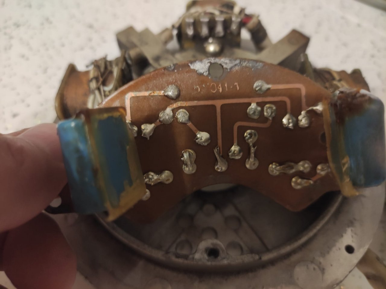

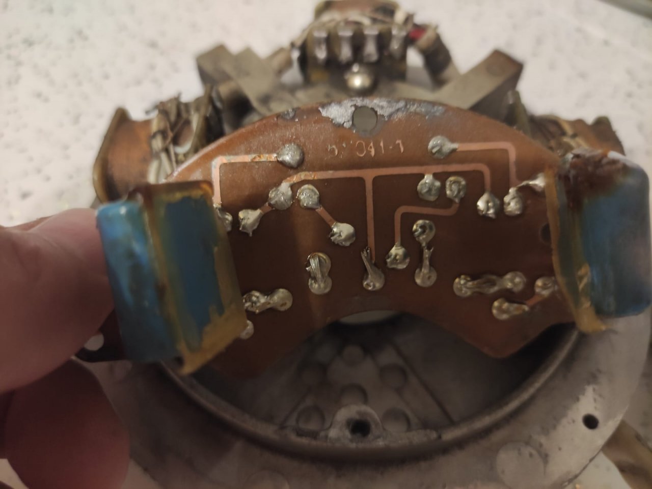

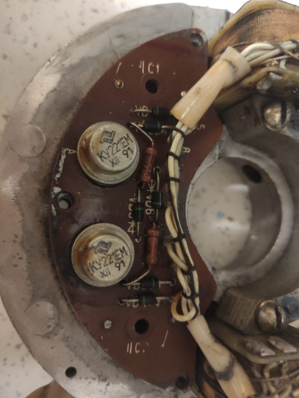

Резюки проверили На одном 50 Ом, на втором 46 Ом. А вот тиристоры проверить по человечески никак не удалось. Только после макро съемки обратил внимание на черную окалину рядом с тиристором.
Вот фото. Тот, что справа. Это случаем не тиристор ли нижнего цилиндра?
