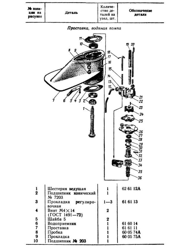

Есть чертежи, где в спецификации указано, что куда устанавливается и как правильно называется, если сомневаешься, сначала сам посмотри, потом уже проси чтобы тебе ноги переставили :)
Меня порой просто удивляют новоявленные "механики" начинают ремонтировать технику. Но посмотреть и изучить техническую документацию лень или не хватает соображаловки. Делается методом тыка и по рекомендациям других таких же представителей креативного класса, у которых возможно и отвертки дома не имеется. Если бы задал этот вопрос где-нибудь в группе в контакте, то развели бы дискуссию постов на 100. Спроси для интереса как правильно загибать шплинт на колпачке, который страхует гребной винт...
Боб Вмарле
13.06.2022
229
18
Нижний Новгород
Яхта Абрамовича
Ветерок 8М
  1. У нас есть книга, как в электронном, так и в бумажном виде. И она читается, а так же имеет место быть в зоне ремонта мотора. Но хотелось бы узнать опыт других людей. При разборке было видно, что на проставку был на несен герметик.
  2. Когда-то люди сидя какать научились, а прогресс идет вперед. Возможно кто-то дельный совет даст по улучшению. Вот Вы же крыльчатку подрезаете, а ведь этого в книге нет.
  3. Да, и в механики никто не записывался. Если хотите разрезать волну новоявленных "механиков", пришлите денег на ремонт в сервисе на короткий номер **** :oops::jokingly:
