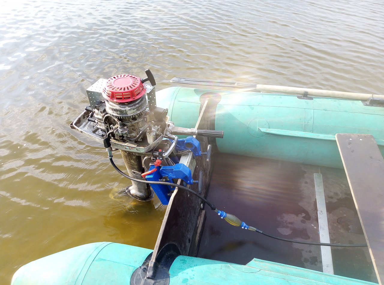

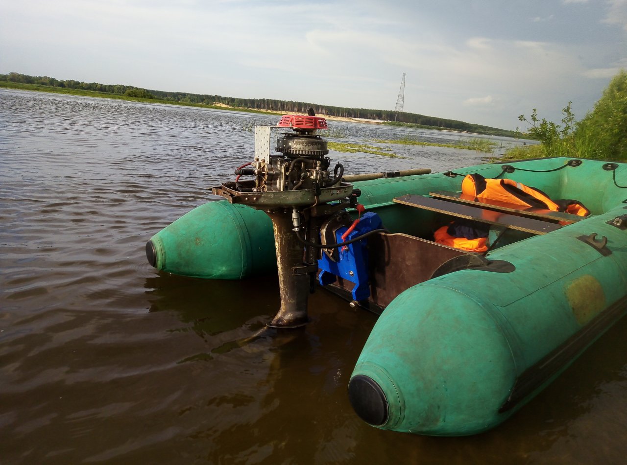

Вот фото транца и лодки с установленным через этот транец Ветерком.
Правда, при загрузке лодки так, что ноги некуда поставить, скорость до 15 км/ч упала, но там большущая палатка, вода, напитки, уголь, магнал, шмотья пакет и 3 человека. Правда, один из троих - ребенок в 30 кг.
Проставной транец хорошо держится на струбцинах?
А в чем сермяжная правда при использовании этого колхоза на такой лодке? Мотор и на родном транце будет также держаться. То что его подняли на 2-3 см, так это ничего не дает существенного, кроме дополнительного гемора. Наращивал я транец на Таймыре. Потом снял все и выбросил. Следующие лодки уже не "тюнингую" т.о.

Все отлично держится, но не учел наклона дополнительного. В итоге, вместо 45 мм мотор только на 40 поднялся. Надо еще на 10 мм примерно поднять. Волны, пытающейся от дейдвуда в поддон залить теперь нет, да и идет лодка шустрее. В одного и вдвоем на легке на глиссер выскакивает, но не сразу. Немного чувствуется гуляние пайол. До поднятия на глиссер никак не выходила. Только волну гнало здоровую аж до поддона достающую. У предыдущего владельца лодка на глиссер даже под Ветерком-12 не смогла выйти. Тоже волна здоровенная была.
А лодка 290ая? Крепления нового транца от какого мотора?

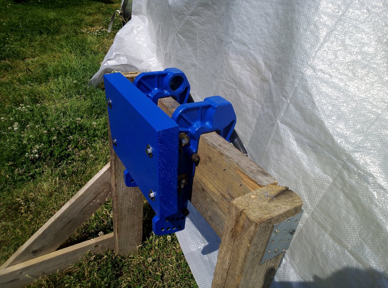

Съемный транец из струбцин от Вихря сделал. Года 4 назад по цене металлолома Вихрь ради мотоголовы и редуктора брал целиковый. Голова нормальная, а вот редуктор с покрошенными шестернями был. Раскидал, и дейдвуд с подвеской валялись. Вспомнил, достал, и собрал из струбцин подвески транец. Дольше подготавливал к покраске и красил чем размечал и сверлил. Лодка у меня 320.
У знакомого лодка 290. Древняя Ямаха 5 лошадей нормально туда встает, а вот под ветерок брусок в 25 мм подкладывает чтоб нормально поехало. Иначе Ветерок 8 едет хуже Ямахи в 5 сил.
Посоветую другу Ваш метод. У него 290 не едет под Ветерком от слова абсолютно.
В качестве транцевой доски не рассматривали бакелитовую фанеру? У нас в Нижнем есть производитель лодок Дека. Попробовать спросить приобрести у них досочку, может продадут? Ведь после производства наверняка полно обрезков остается.

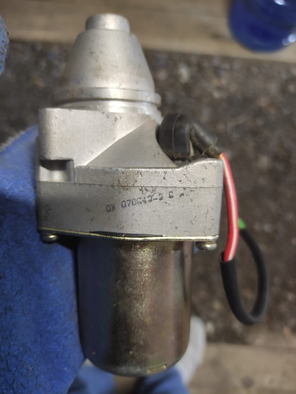

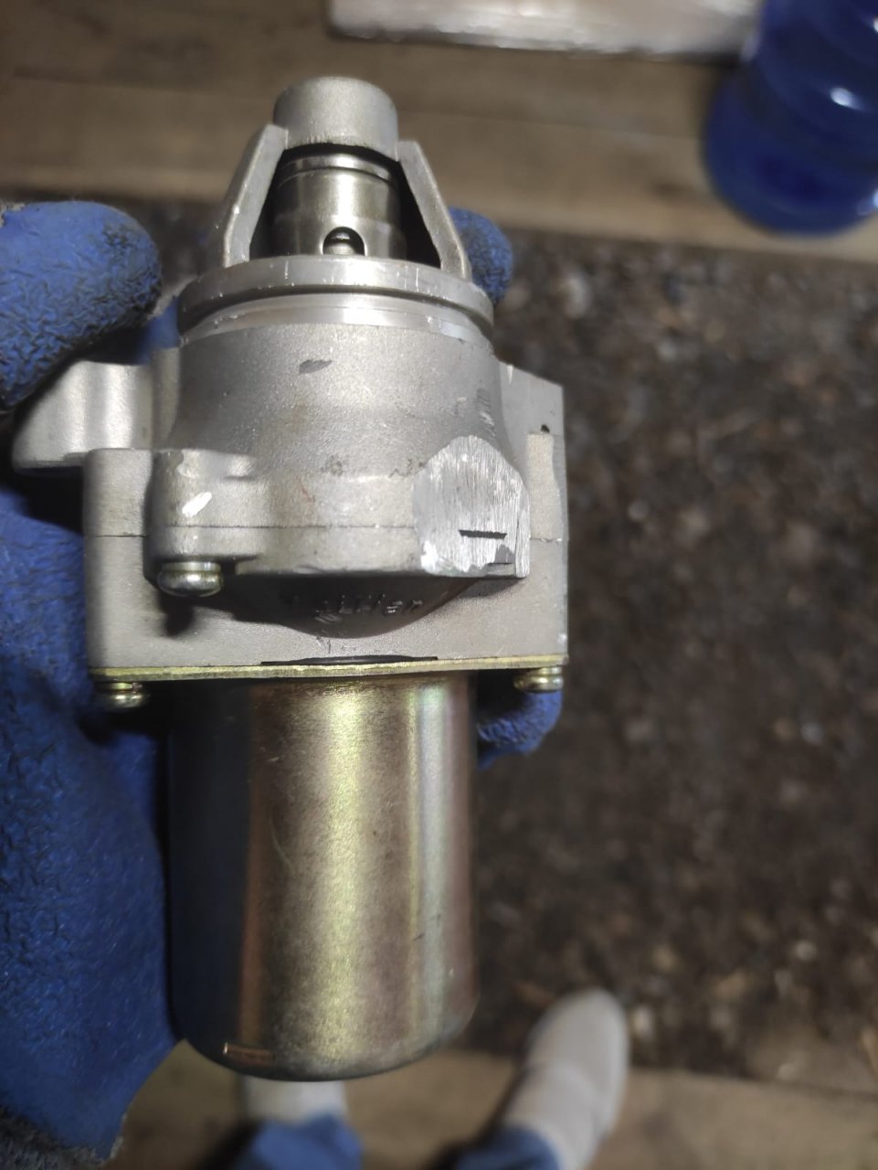

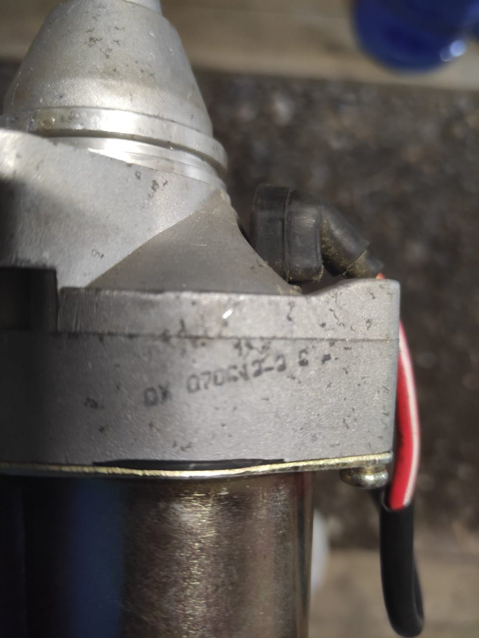

Всем с добрым!
Так как в нагрузку с мотором достался электростартер и уже под него установлен венец, было решено осенью заняться установкой.
Может быть кто-то знает, что за модель стартера, и какое реле к нему нужно? Или можно вообще без реле обойтись?
Имеется кнопка от Камаза. Фото стартера прикладываю.

Реле обязательно. Реле можно взять для скутеров/мопедов. 350-400 р стоит. Стартер от старого китайского скутера ТВ-50/ТВ-60, хотя скутерные и мотоциклетные стартеры сейчас все без редукторов с отдельным бендиксом всборе с редукторной шестерней идут. Скутер тот давно снят с производства т.к. двухтактный и являлся копией снятой с производства Сузуки Ран. У меня зажигание сделано на катушках от таких моделей скутеров.
Если я правильно понял, реле от любого мопеда подойдет?
Я видел, что на мопедах ставят (заменяют) реле от автомобиля четырехконтактное. Оно миниатюрное. Что об этом скажете?

Реле надо мопедное. Автомобильные хорошо работают только с реальными полтинниками. У Ветерка на один цилиндр приходится 85 кубиков, а цилиндра два и помпа еще отъедает прилично. Даже повышенная редукция на венце не спасает от приличного тока через стартер. Автомобильное реле быстро от этого выгорит. Хотя, бывают качественные реле, но там все равно к силовым контактам провода уже прикручиваются как и у мопедных стартерных реле.

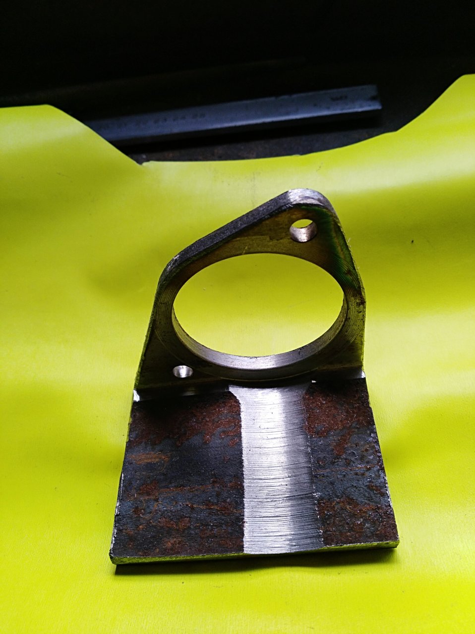

Мотор заводится и работает. Еще раз повторяю - тюннингом заниматься не собираюсь.

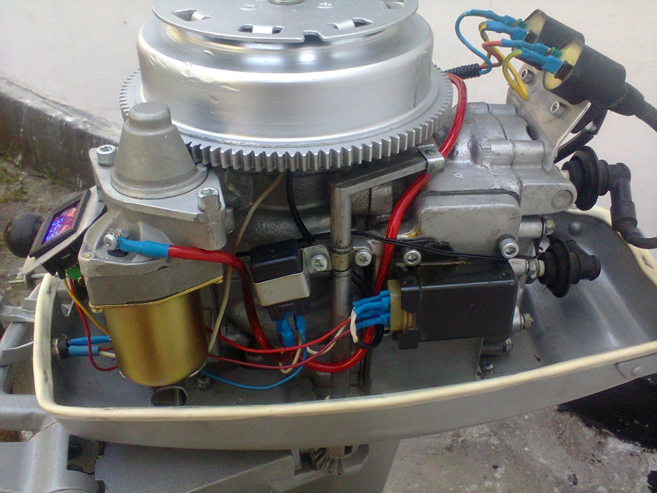

Не слушай никого! Ставь электро стартер. Будут все завидовать. Тут советчиков много. Видимо у них спины не болят. Но это пройдёт. Под стартер нужен вот такой кронштейн.
