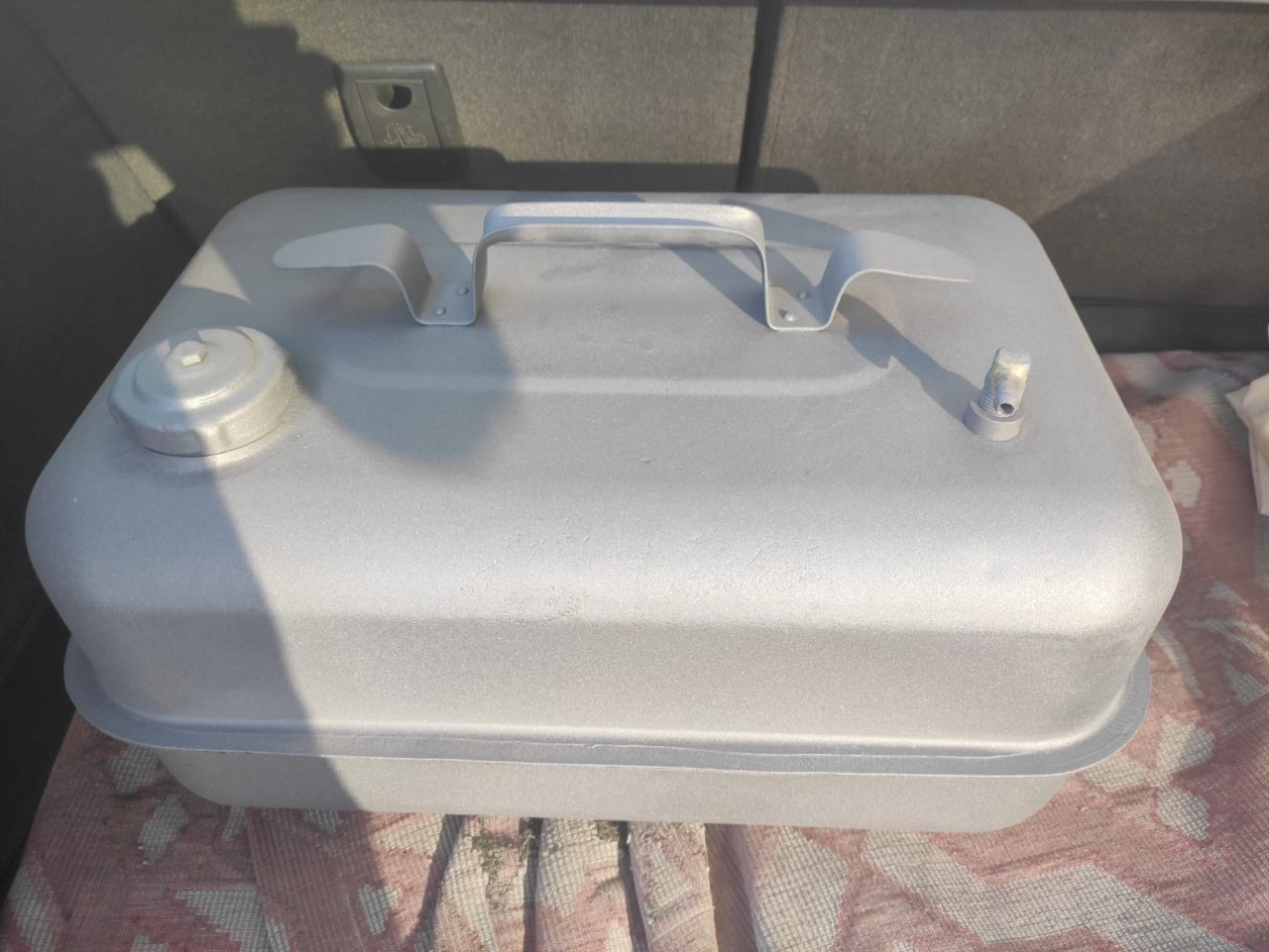

Да втом-то и дело, что разглядел я несколько малюсеньких пятнышек рыжих после пескоструя. Прогнить не прогниет, но боюсь краску пучить начнет, и вся работа насмарку. Осмотрю еще раз, продизинфицирую головами с ректификационной колонны и ясно будет)) Спасибо за разъяснения на счет грунта!
Не обращайте внимания на всякие там "малюсенькие пятнышки"...И ниче пучить не начнет,ели обезжирите конечно не каким то денатуратом.а нормальным обезжиривателем(Ивановский!рекомендую!)или антисиликоном.
Бак у вас все равно после покраски ржаветь начнет,хотите вы этого или нет...Такова селяви...Почему? да потому что бак-существо тонкостенное,соответственно эти стенки резонируют,со временем от этого краска покрывается микротрещинами.в эти микротрещины попадает влага,коей в лодке просто д....уя.
Но,самое смешное.что бак начнет ржаветь еще гораздо раньше,и вовсе не по этим причинам...
А по причинам-там тюкнул,тут шоркнул,здесь ободрал,а там протер...

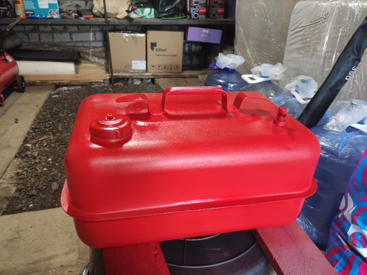

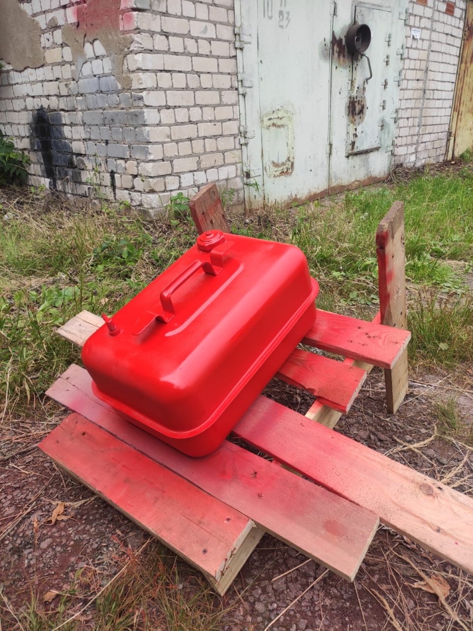

Загрунтовали и покрасили.
Было/стало. Но пока еще не засохло.
Посмотрим, как оно будет в полностью засохшем состоянии.

Зачем в красный???
Синего не было, был только желтый.
Вообще родной цвет вроде как оранжевый, но данный бак был синим.
Еще есть лак, думаю захренячить им для пущей защиты.
