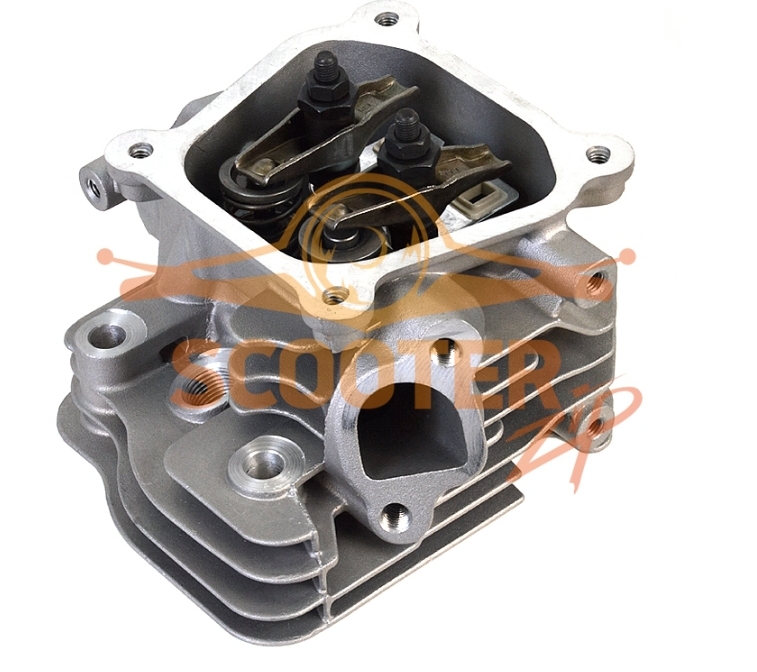

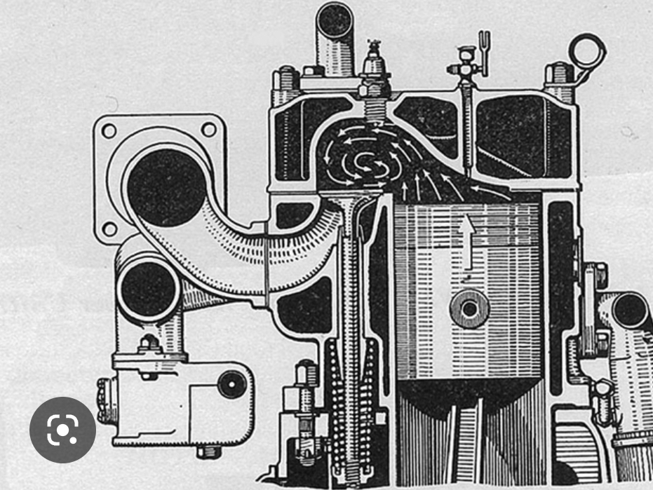

Да етить тебя колотить...
У тебя мотор нижнеклапанный, низко оборотистый по природе своей, какие 5000, с ума сошёл че ли ?
Ничего у тебя не увеличится кроме перегрева = ускоряющего кирдык мотора в разы, а то сразу кирдык ибо нех.
Погодь а с чего он нижнеклапанный , толкатели только снизу . А клапана через коромысла в головке стоят ?
Моторы у нас не нижнеклапанные(видимо Вы не в курсе а судите ). Я шесть лет кручу эти моторы до 4800 кратковременно и до 4400 длительно ,сделал 12 штук,один только запорол оборотами 5400 через 19 минут это был эксперимент(стальные ходят и радуют ).Плохо о этих моторов говорят те,кто либо без опыта ,либо все знает.
Видел ?
