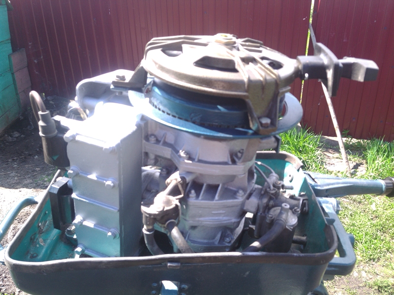

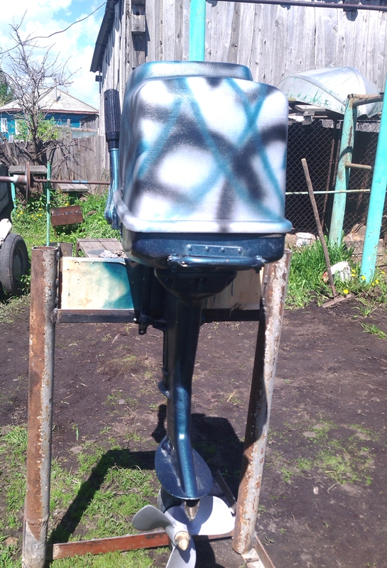

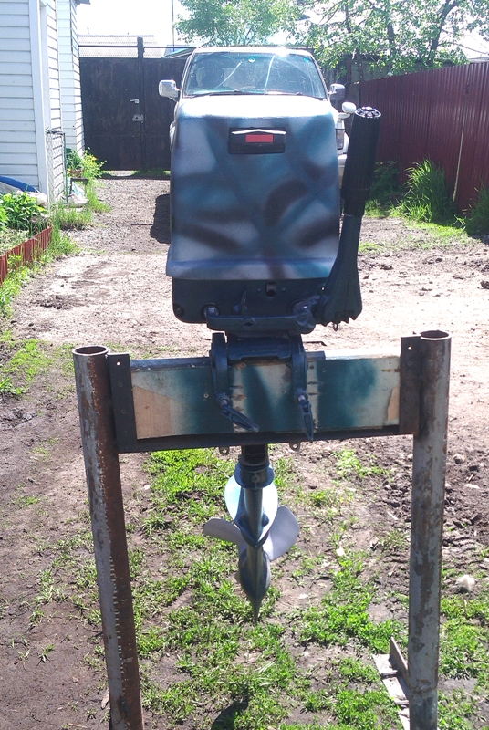

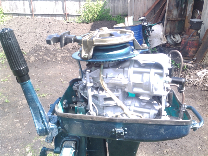

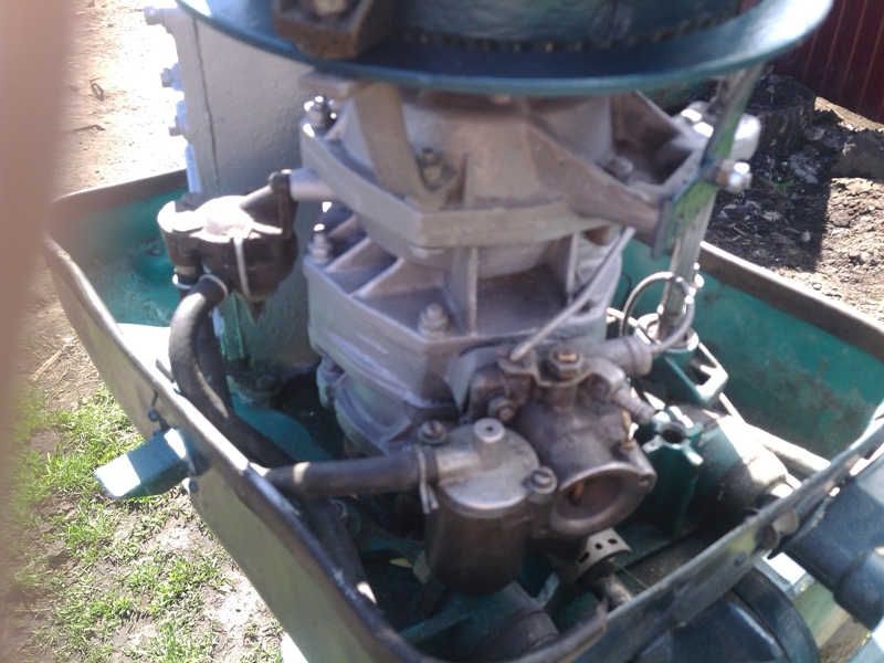

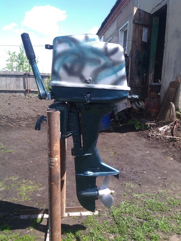

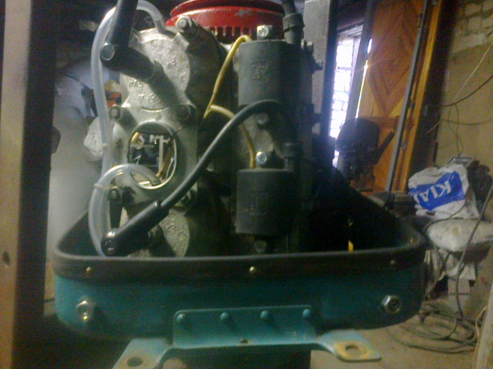

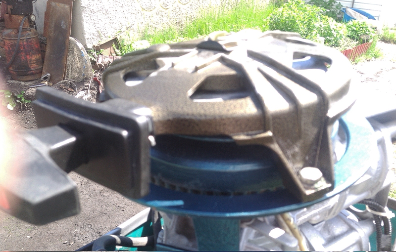

Всем здравия!!! Четыре года искал данный мотор и нашёл. Бывший таёжник продавал два в сборе относительно и отдельно двигатель. На тот момент у меня был Нептун 23, два ветерка восьмёрки. В итоге из двух собрал один, немного добавив от себя конструктива. Отдельный двигатель годен только в металлолом , видимо шли на нём до победного и без охлаждения. Хочу показать, что получилось.
