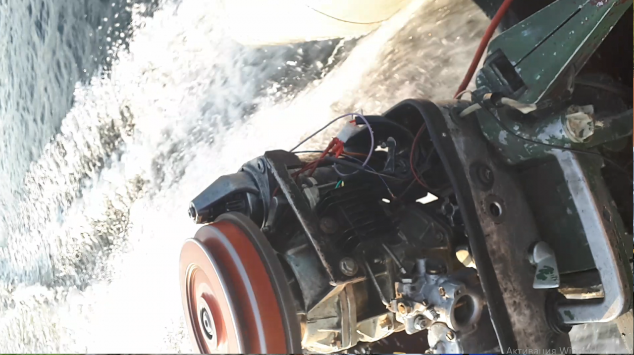

Я автомобильный инженер, с машинами с детства, чинил все подряд, но этот мотор ставит меня в тупик. Обычно, если идут пропуски зажигания, то инерции маховика хватает их преодолеть. А здесь как отрубает, причем потом еще и не с первого раза заводится. Тема не нептуновская, поэтому здесь, наверное, его обсуждать не стоит. В общем сезон закрывается, в воскресенье последний шанс у Привета. Если не потянет, зимой буду разбирать, проверять золотники и пр.

Коллеги, не знаю, в какую тему лучше написать. Если не сюда, подскажите. Сабж в том, что в прошлом году мотор работал, все было ок, см выше мои посты. А сейчас достал его, завел, но проработал 3 секунды и после этого стал интенсивно стрелять в карбюратор. Так что даже пожар начался. Как говорится, ничего не трогал... Изменение угла зажигания не влияет, замена свечей тоже. Могли ли золотники так приржаветь за зиму, что провернулись и теперь фазы столь конкретно нарушены?
