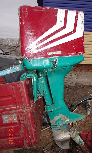

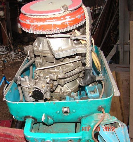

Всем привет. Итак поднимем тему! :) Предисловие: Мотор использовался очень давно и вроде как не долго, после этого очень долго валялся в каком то сарае, пока его не нашли - года так 2 назад, Сходили с ним один раз на сплав и опять забросили на 2 года, а на смену ему пришел Тохатсу 25. И вот я случайно про него узнал и выклянчил вместе с старой лодкой ПВХ. Сегодня после работы сразу рванул к мотору вывернул свечи, продул цилиндры, проверил искру, прицепил бак, подкачал горючки, намотал "шморгалку", дерг, иии.... фиг вам, и так раз 30, вывернул свечи, сырые, продул цилиндры, и опять по новой. Короче минут 20 дергал аж руку потянул! :D Все время заводил по разному, в том смысле что газ в различных позициях, обогатитель смеси тоже, и еще какая то хитрая самодельная заслонка на карбюраторе, (покажу на фото когда выложу) ее тоже по разному выставлял. Уже и руки опускаться начали, как вдруг двигатель завелся. Заглушил и через некоторое время опять завел с пол тычка! Нашел значит ту позицию при котором нужно заводить!!! :) Сделал фотки, снял винт, сейчас попробую выложить!
TUZ
18.04.2012
Магелан 3500, HDX Oxygen 390
Привет 22
А вот и фотки.

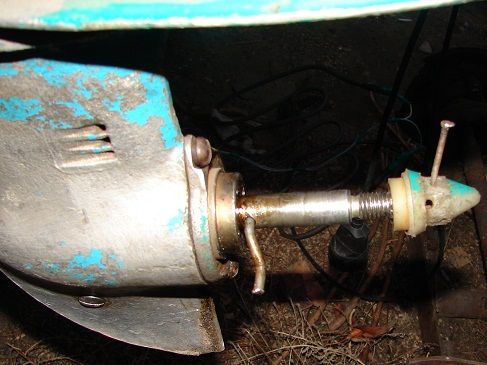

TUZ
18.04.2012
Привет 22
Как то фотки задом на перед получились, ну да ладно, суть от этого не меняется.

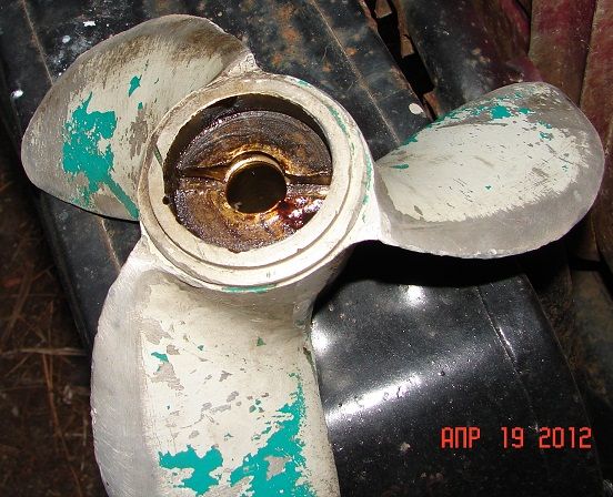

На первой фотке видно что гнездо слегка подразбито. (Винт наверное еще родной?!)
Не понравился мне и сам шплинт или шпонка ( не знаю как правильно его обозвать), шплинт на гайке гвоздь - это нормально??

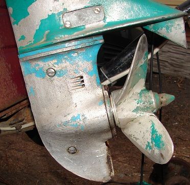

Кстати вращал вал, видно что слегка подогнутый!!!!! Это не сильно страшно??
С редуктора видны потеки мало, значит масло там все таки есть, но вот то что бежит - наверное хана сальнику??!!

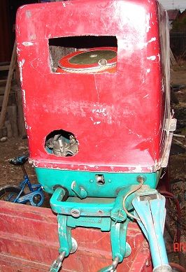

На третьем фото какой то колхоз, может. Кстати именно в таком положении этой заслонки двигатель завелся первый раз, и с пол тычка второй раз. А каково может быть его истинное назначение??

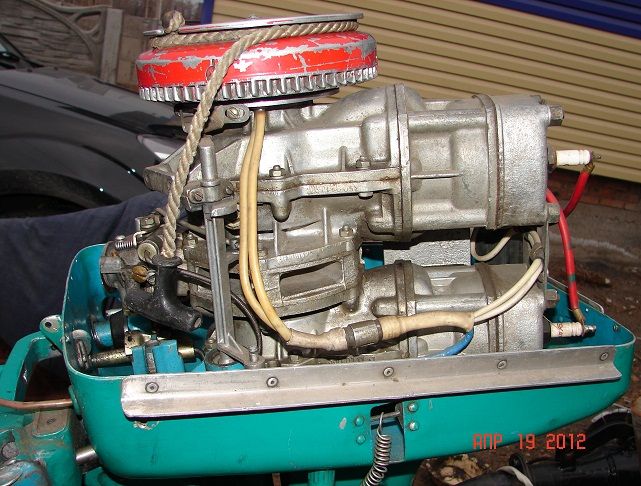

Остальные фотки так, в качестве общего ознакомления с мотором и его самодельным колпаком!
После примерил запасной винт, тоже Б/У, но в отличии от того который стоял стоит четко и на валу не болтается!!
Ну вот Пока все, кто что может сказать??????
