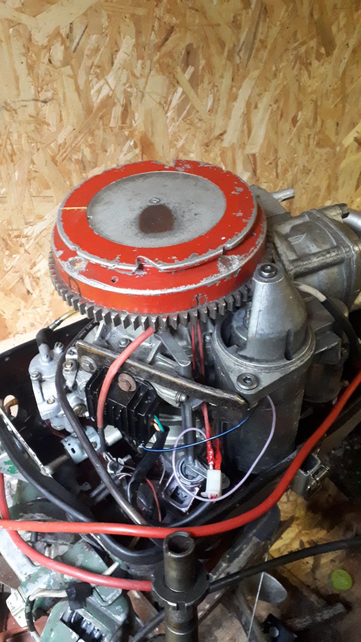

1 Зажигание МБ 23, пришлось дополнительное отверстие просверлить, чтобы встало, угол ставил по стробоскопу. Конечно, у меня нет полной уверенности, что нет пропусков на больших оборотах, но и Нептун на нем работал прилично. На нейтрали легко вылетает за 7000 оборотов, то есть ограничения нет. Свечи выглядят идеально. На счет задевания за сердечники - точно нет. Свечи Бош, поскольку Си12 не нашел. Уровень пытался измерять сняв оську с поплавка и снимая крышку. Так себе решение, но следов переобеднения смеси не заметно. ХХ регулировал по нутроскопу ИКС, был когда-то приобретен для машины, здесь тоже подошел. Скорее есть проблема с переобогащением на ХХ. Винт качества завернут до упора но все равно работает. Нашел еще одно, судя по ответам в форуме, у меня стоит карб от Вихря, потому что обогатитель с пробочкой, а не с иглой. Есть второй карб с иглой, но проверить с ним не смог ввиду того, что от воды до меня 40 км и там нет условий для замены карбюраторов, к тому же лодку один не могу загрузить в машину по состоянию здоровья, а помощников поймать трудно.

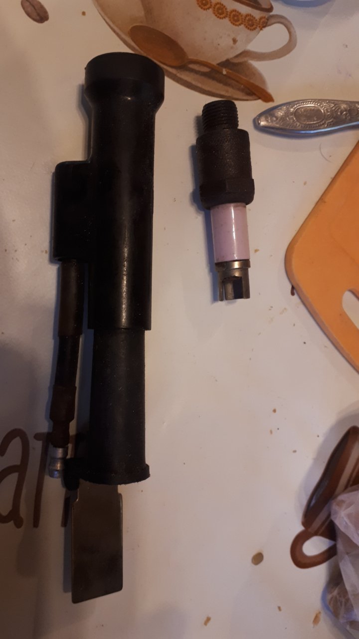

Это что за прибор, если не секрет? В инете не нашёл. И как Вы его регулировали, если мотор на винт качества не реагирует?
Приблуда с окошком в цилиндр глядеть, вворачивается вместо свечи. Регулируется по цвету пламени. Должно быть голубое. Один косяк, голубым оно становится . начиная с 6 процентов СО. Давно признан ересью и зыбыт это прибор. У меня был, ничего особо полезного не давал.

На картинках прибор. Там свеча со стеклом По инструкции, цвет пламени при правильной регулировке должен быть синий с оранжевыми всполохами

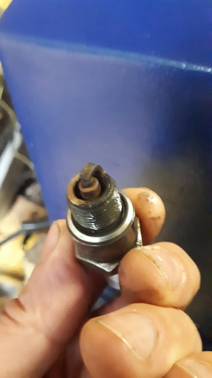

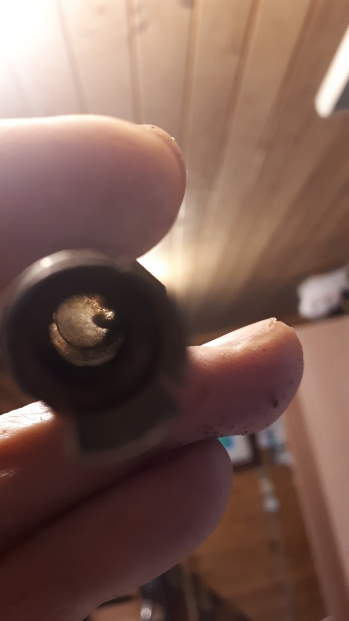

Бош WR5ВС, аналог А23. Пробовал и на W6 - аналог А20. разницы не заметил. Цвет электродов и изолятора говорит о нормальной температуре.
