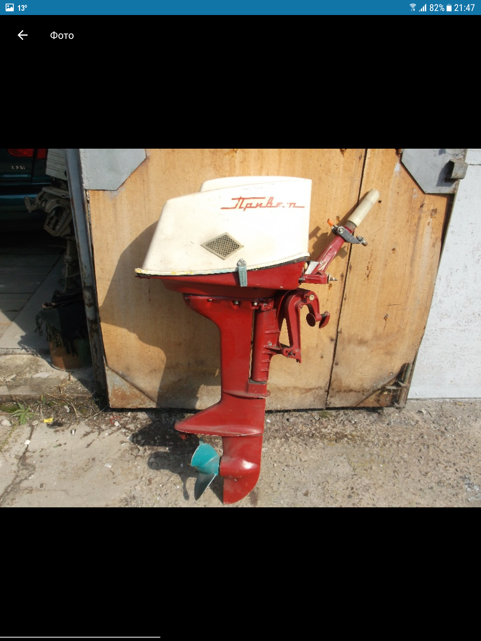

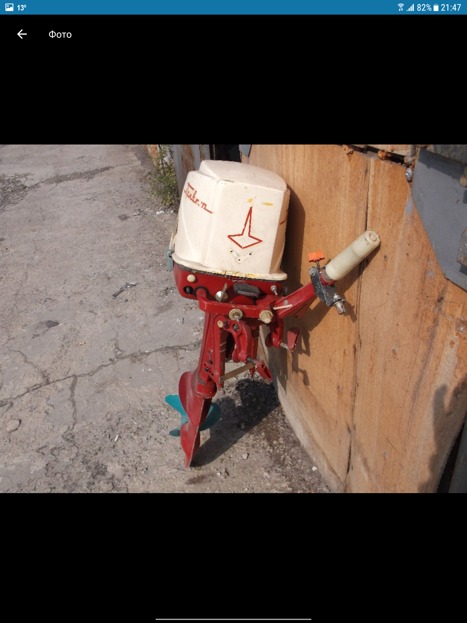

Вот пока те фото, что есть.
Саньок
12.02.2017
267
96
Одесса
Автобот, Романтика, Днепр
Yamaha 9.9, 8С, Сквозняк 12 и 12М, Приветы, Johnson 30.

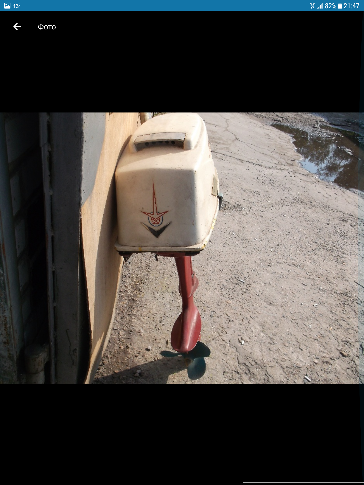

Красавец!! И скорее всего предсерийник! Дизайн колпака и поддона очень клёвые.
6 463
785
Юрий, без колпака сфотографируйте, пож-ста. Покрупнее и со всех сторон, если можно.

Этот-то в сто раз круче, чем у меня, у меня-то обычный дейдвуд, но двигатель от предсеийного и то не весь, а тут ориджинал спа)))
Losysh
19.11.2015
159
Рязань
Норвик 320,Риф 320
Прибой,Привет 22,МоскваМ
Красавец!!Умели же делать

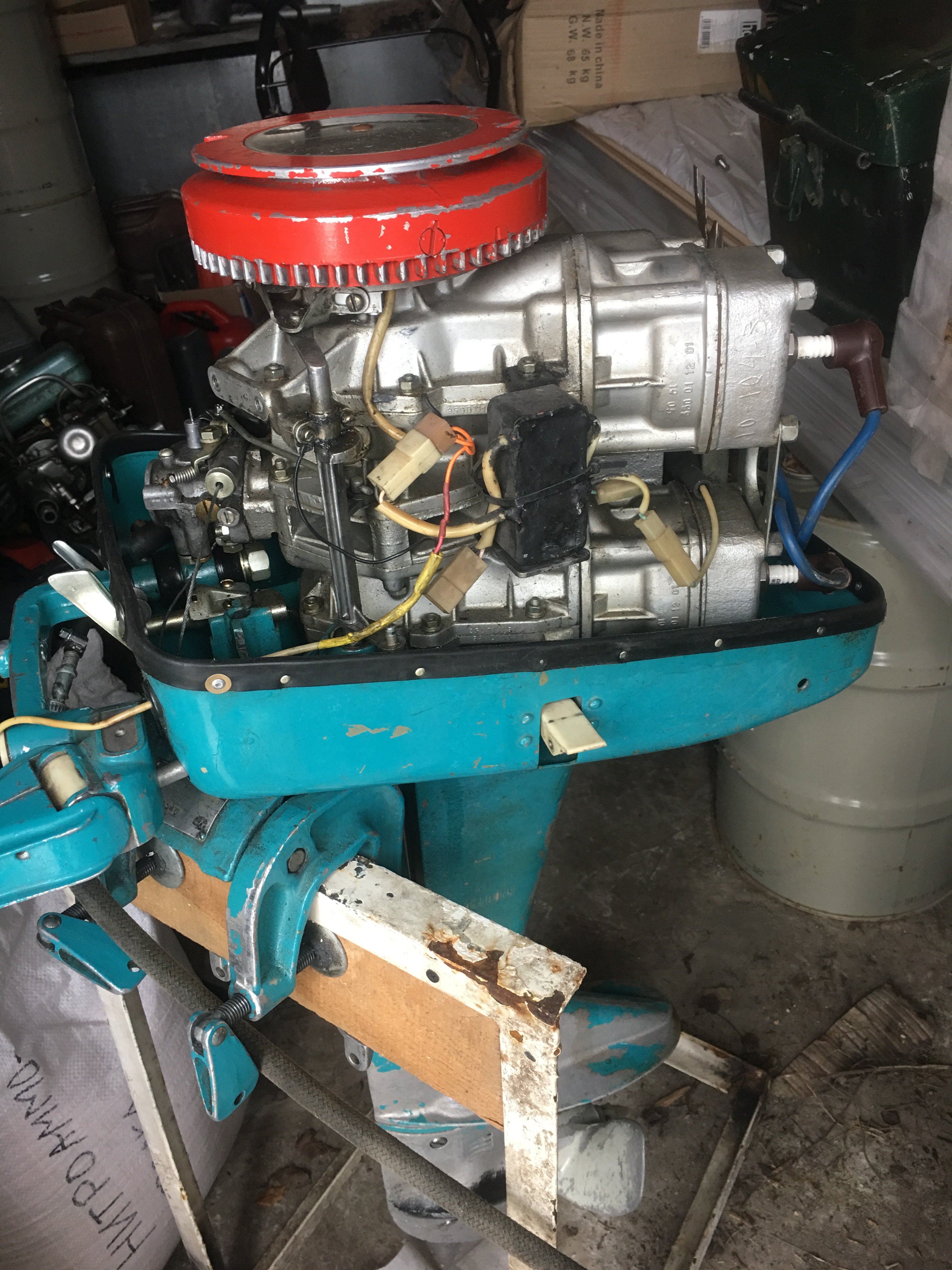

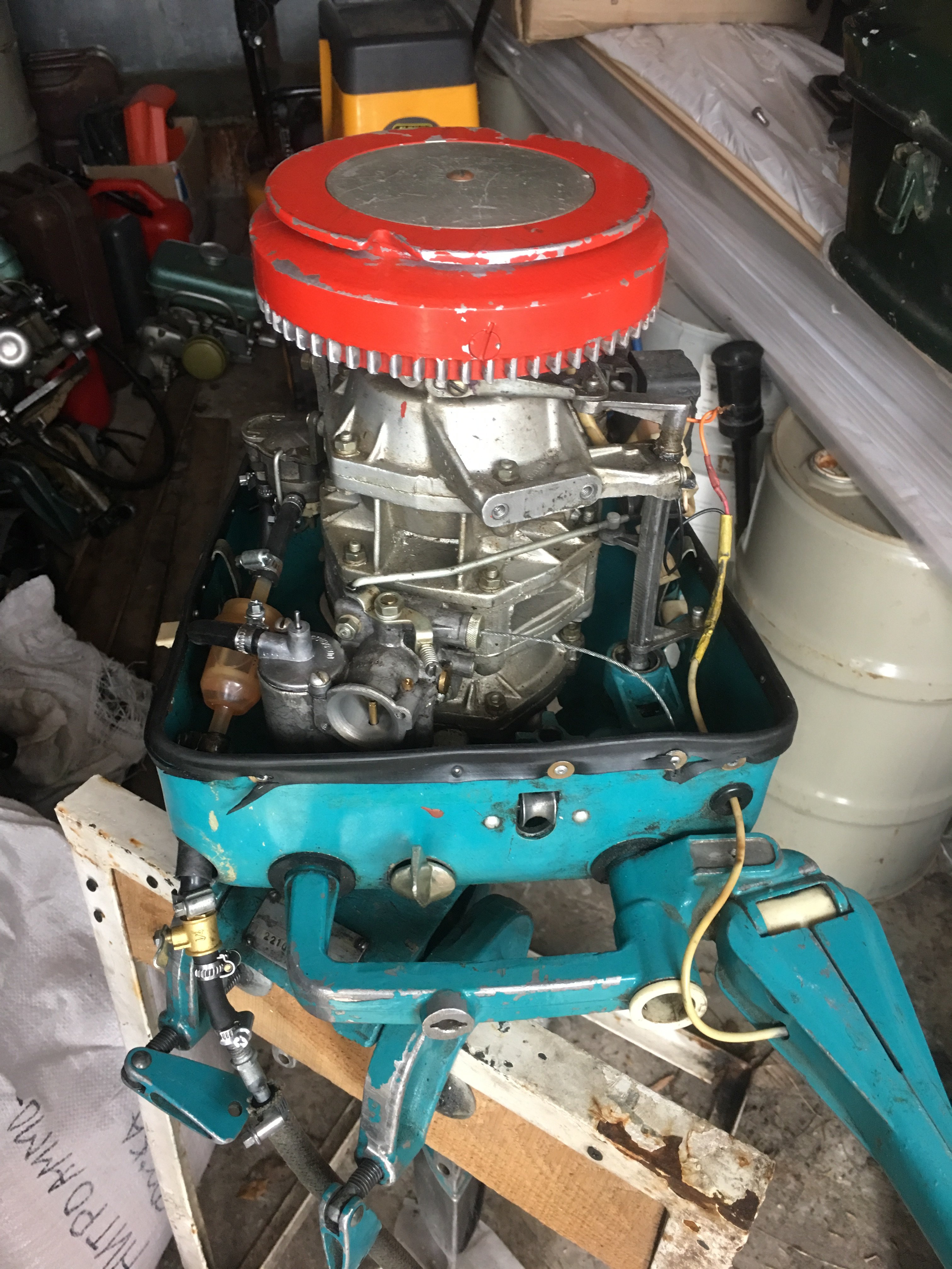

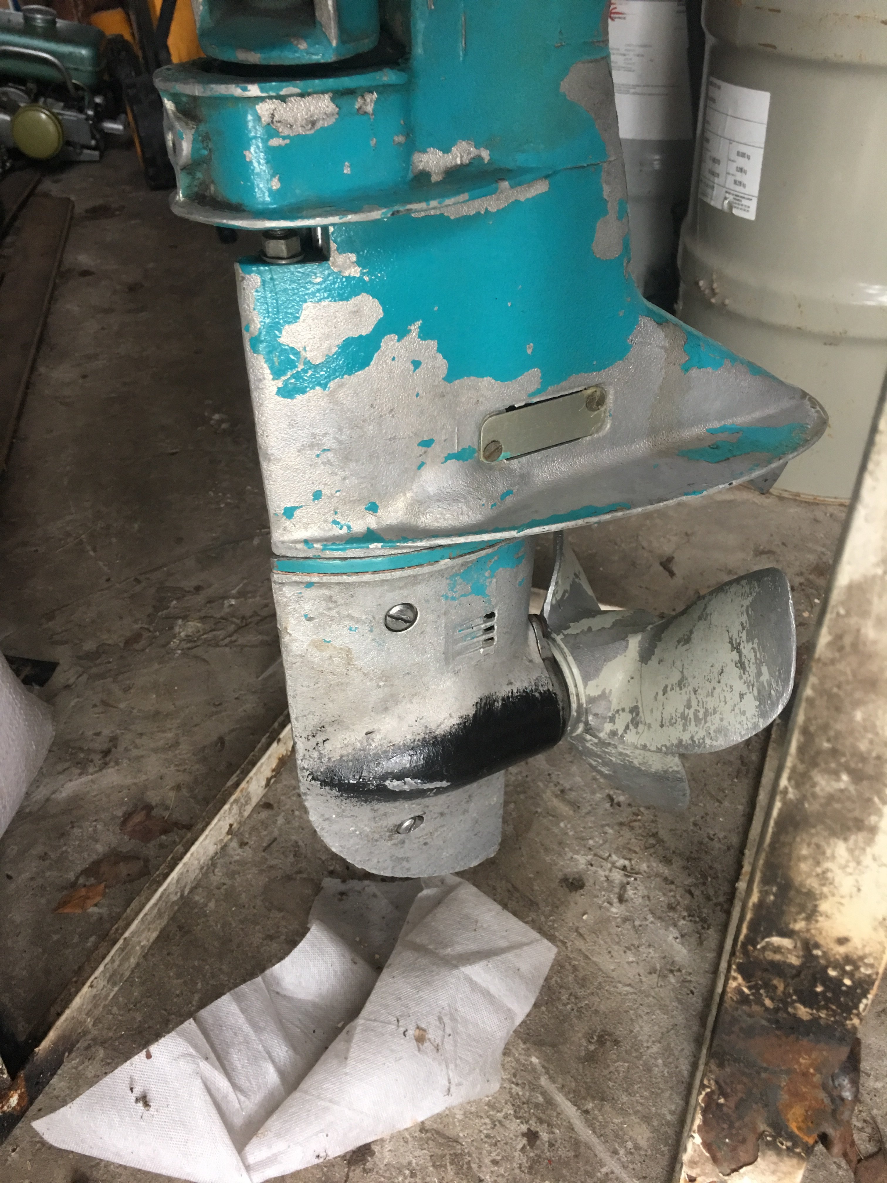

Добрый день!Долго присматривал Привет 22, хотя мастера не советовали покупать из-за отсутствия запчастей. Пару дней назад вс-таки взял без документов мотор достаточно свежий -родная краска, чистая моторная головка. Вчера заводил мотор при минус 2 град - -с первого "смыка" запускается при минимальных оборотах.

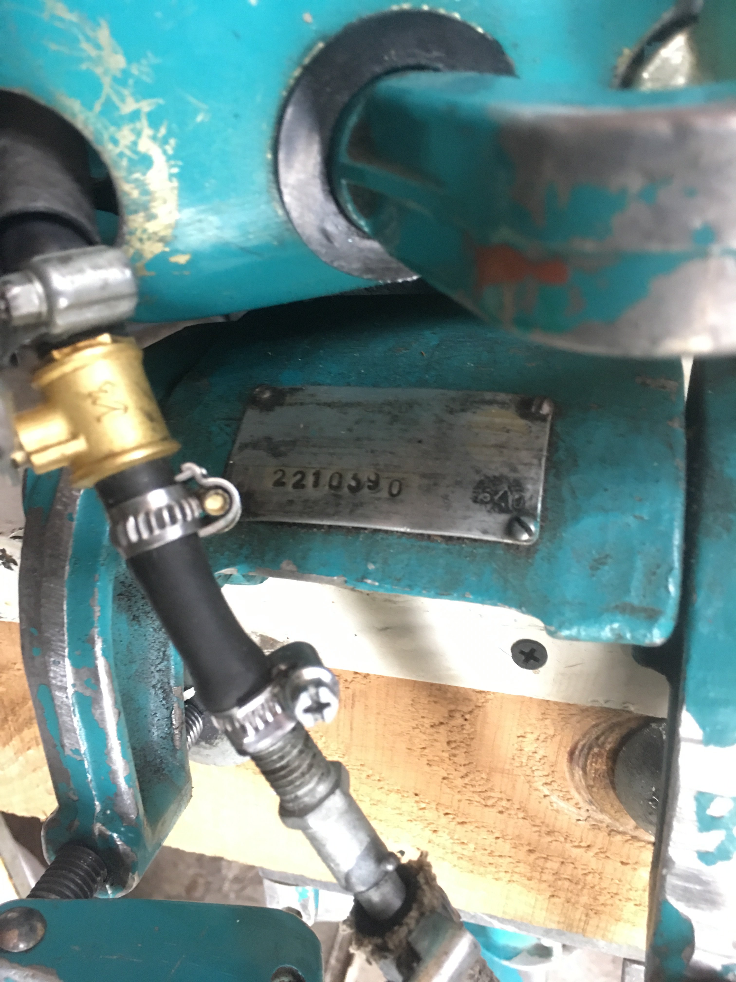

Года выпуска не знаю, есть только серийный номер на фото. Из форума знаю, что есть особенности дейдвуда в зависимости от года выпуска -по количеству водозаборных щелей. Просьба знатоков мотора помочь с определением года выпуска. Также хочу определиться, какие запчасти искать наперед...

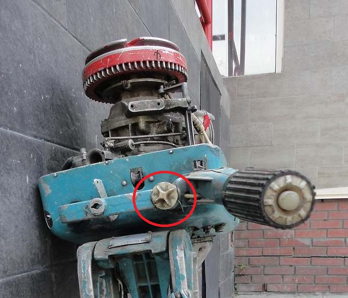

Вопрос -там из карбюратора торчит тросик, который оборван , может, это -подсос?
czech
06.06.2016
480
Антон
Диана-350
Да, это тросик на ручку подсоса. Слева от румпеля, на ручке есть отверстие с пластиковой втулкой, вот там и должна стоять "крутилка" подсоса.
Года выпуска не знаю, есть только серийный номер на фото. Из форума знаю, что есть особенности дейдвуда в зависимости от года выпуска -по количеству водозаборных щелей. Просьба знатоков мотора помочь с определением года выпуска. Также хочу определиться, какие запчасти искать наперед...Посмотреть вложение 140879Посмотреть вложение 140880Посмотреть вложение 140881Посмотреть вложение 140882
И всеж какой год ??
