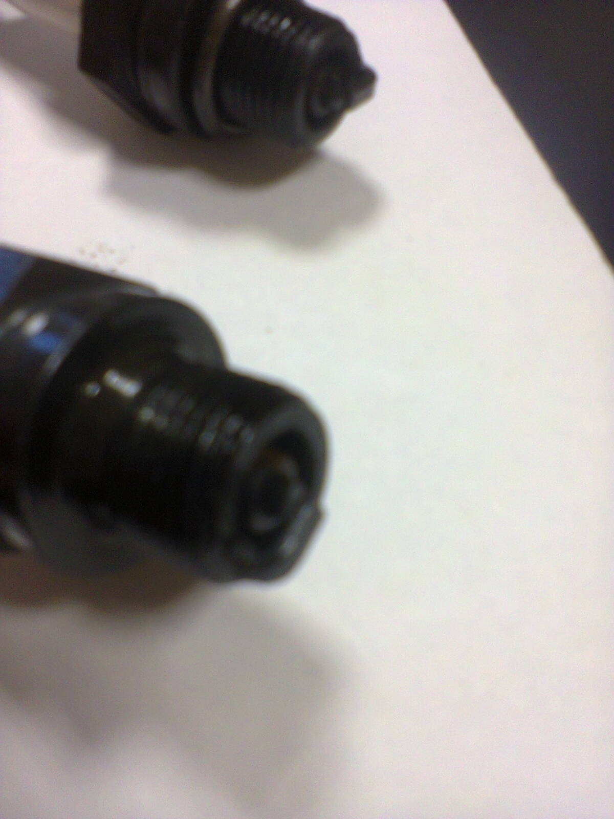

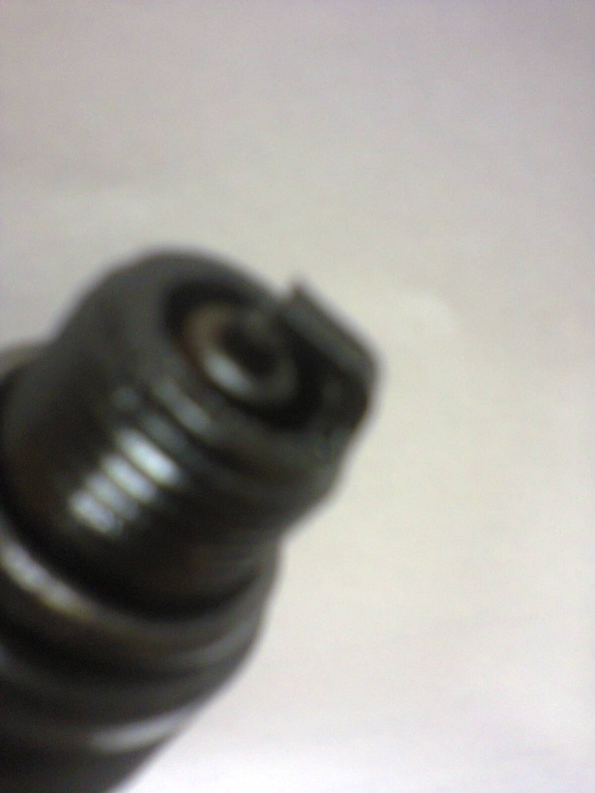

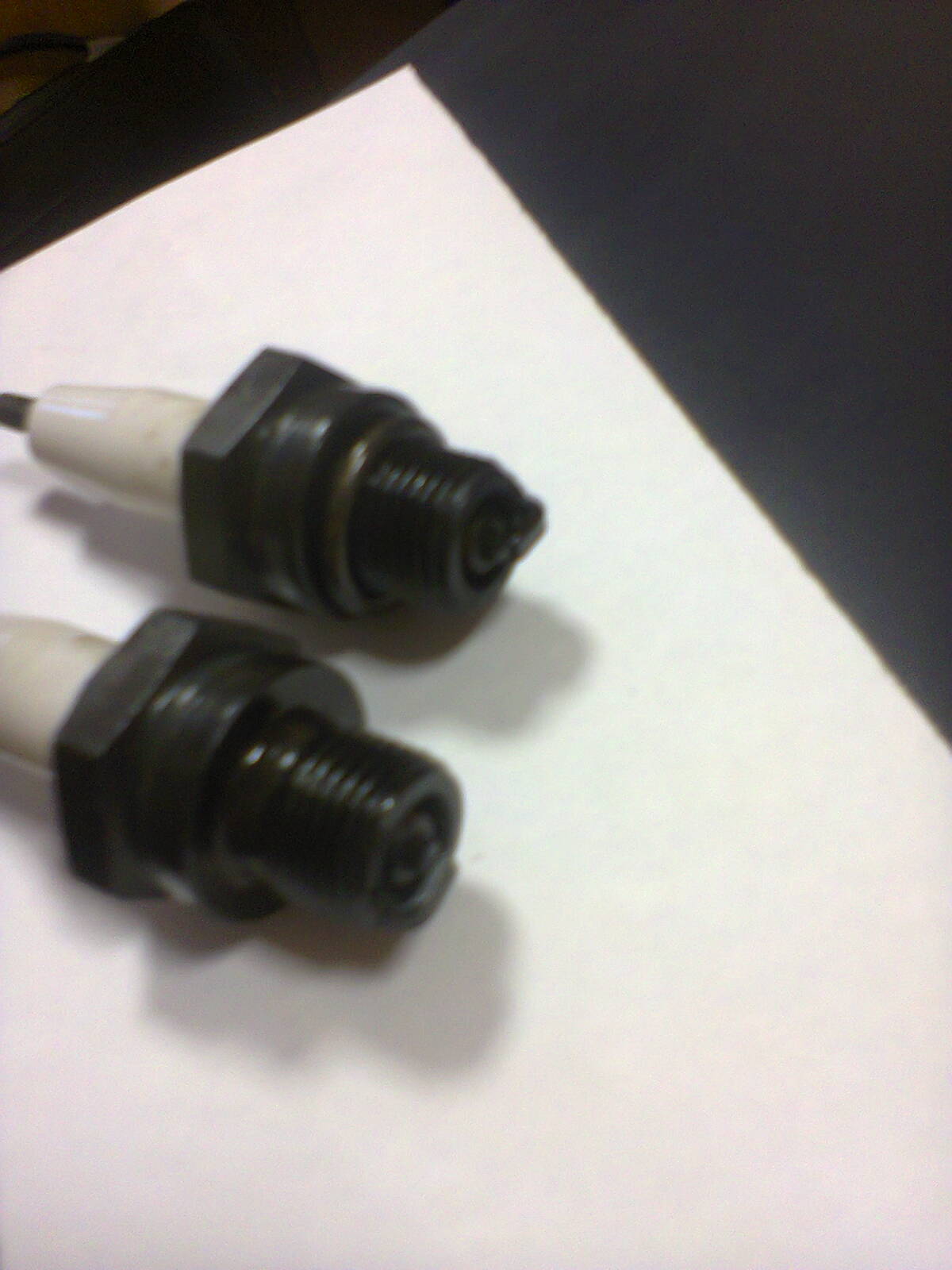

Фото свечей.Трудно зацепить отверткой винт качества смеси, мешает штатный стартер,после прогрева большие обороты на ХХ малом газу
6 483
796
Ничего не видать, вроде чёрные замасленные. Но это нормально пока масла много. То есть с прогревом обороты ХХ возрастают? Тогда смесь бедновата. Винт качества можно крутить гвоздиком расплющенным, или монетой.

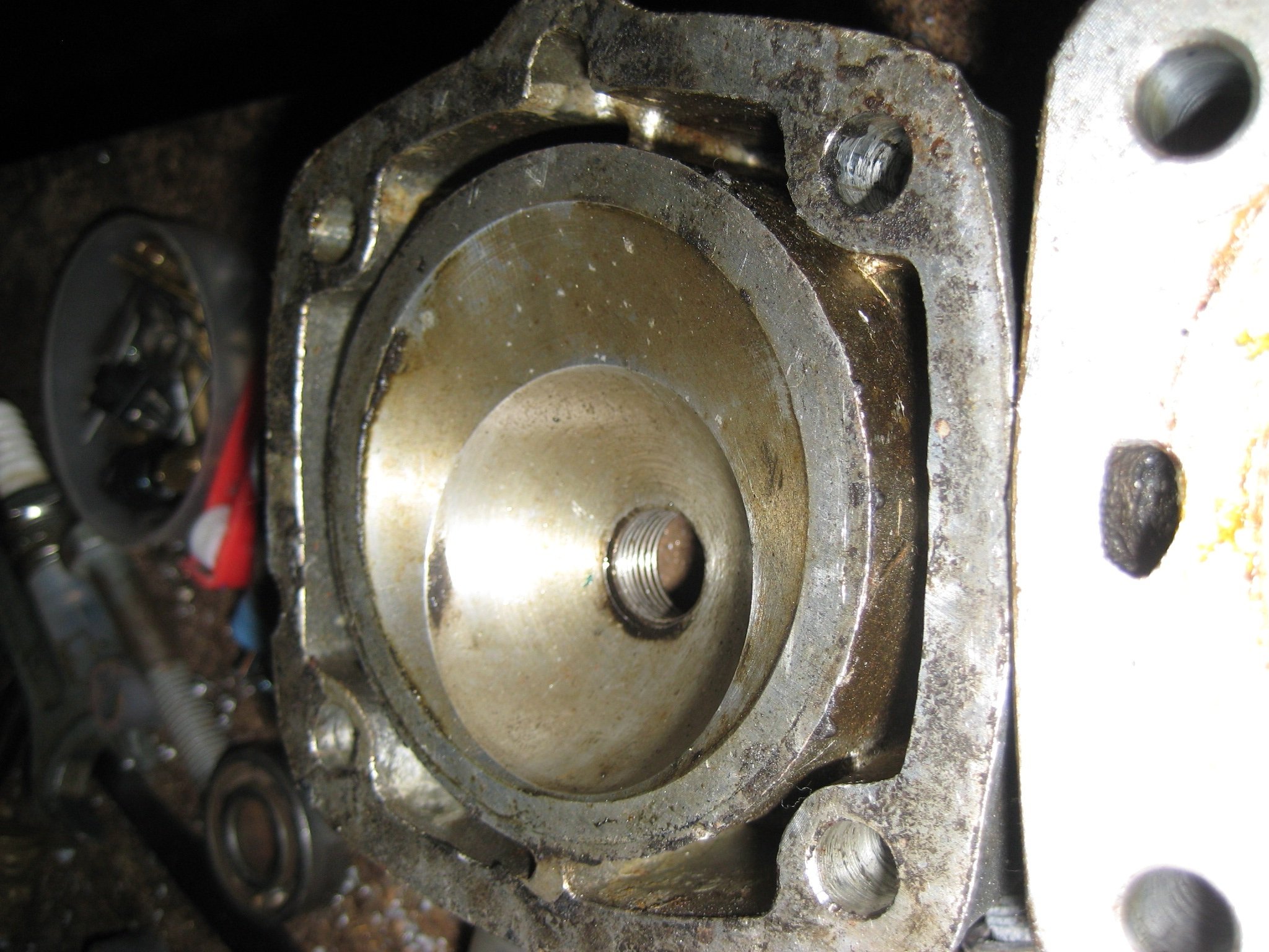

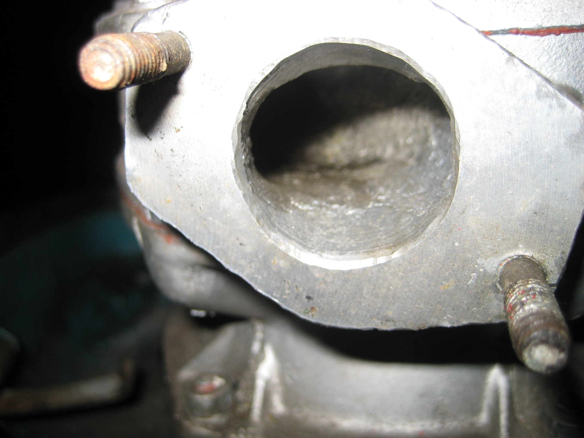

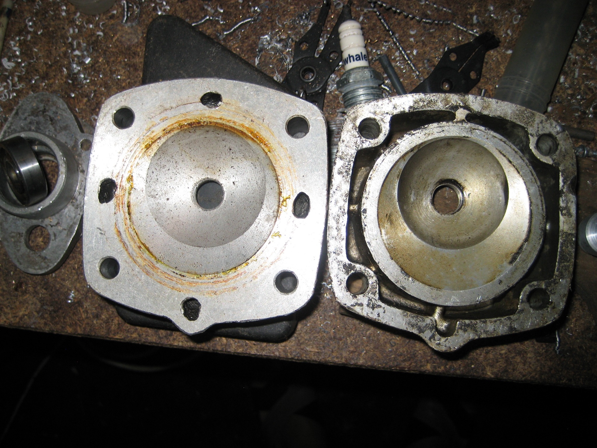

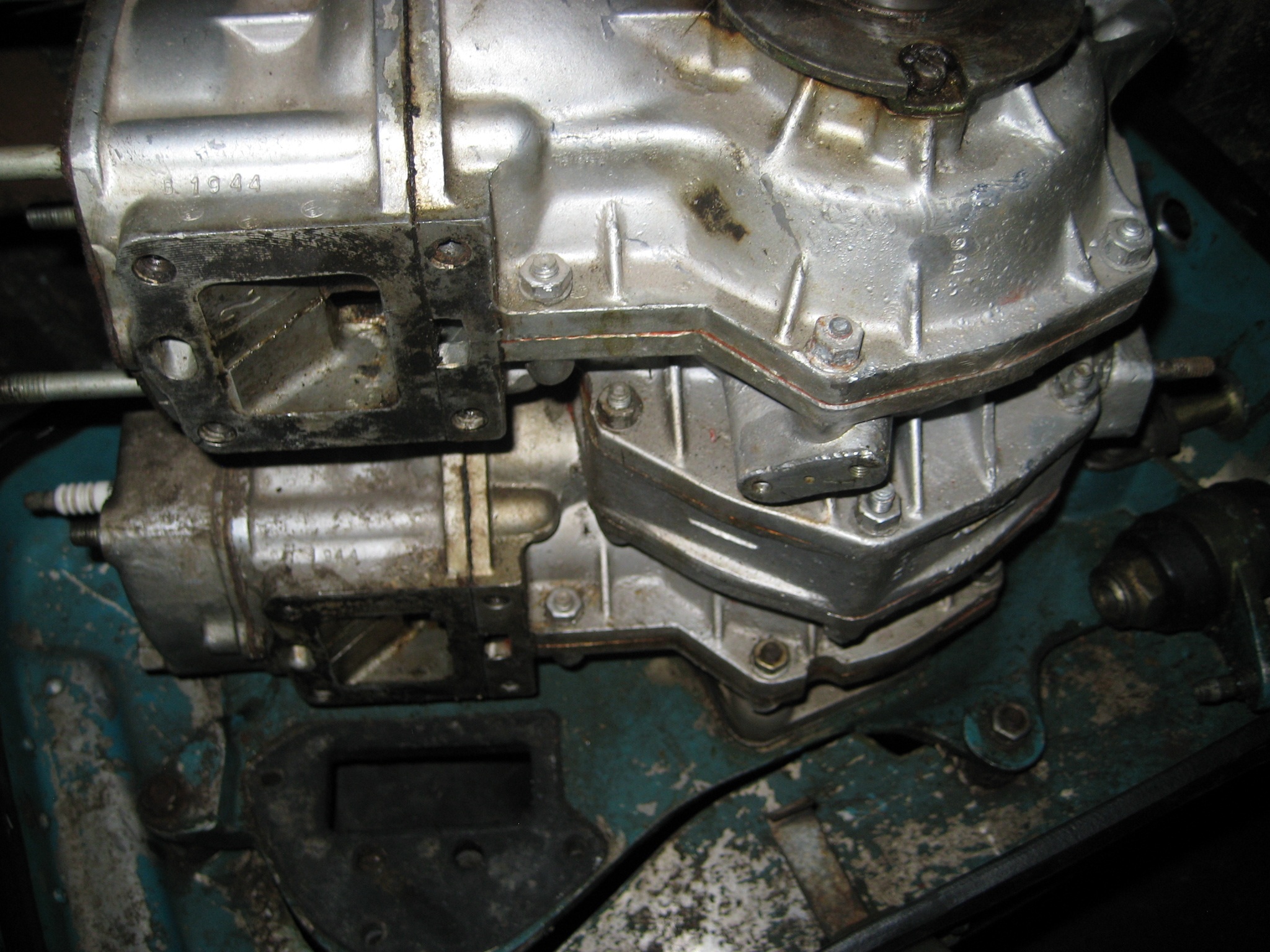

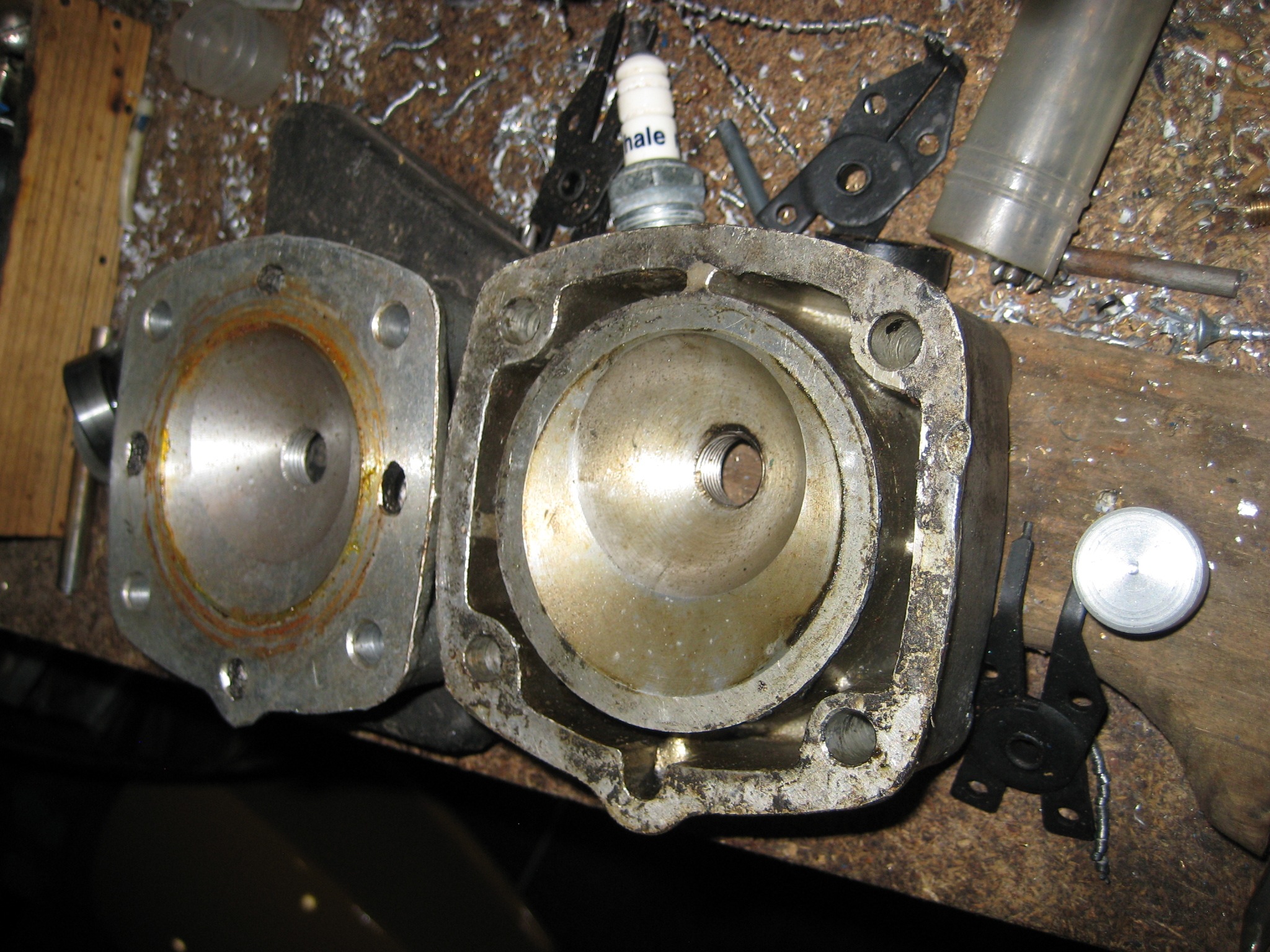

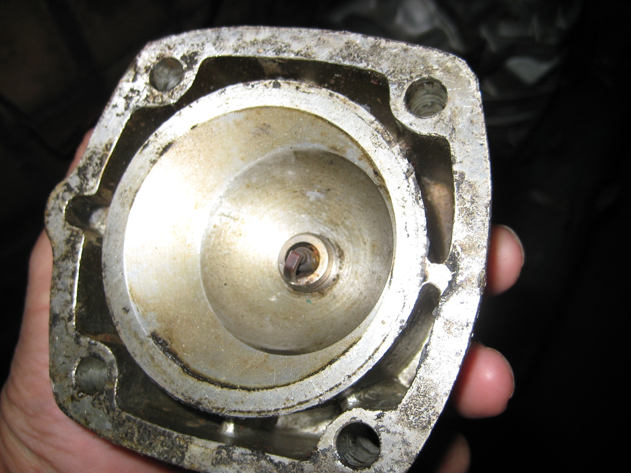

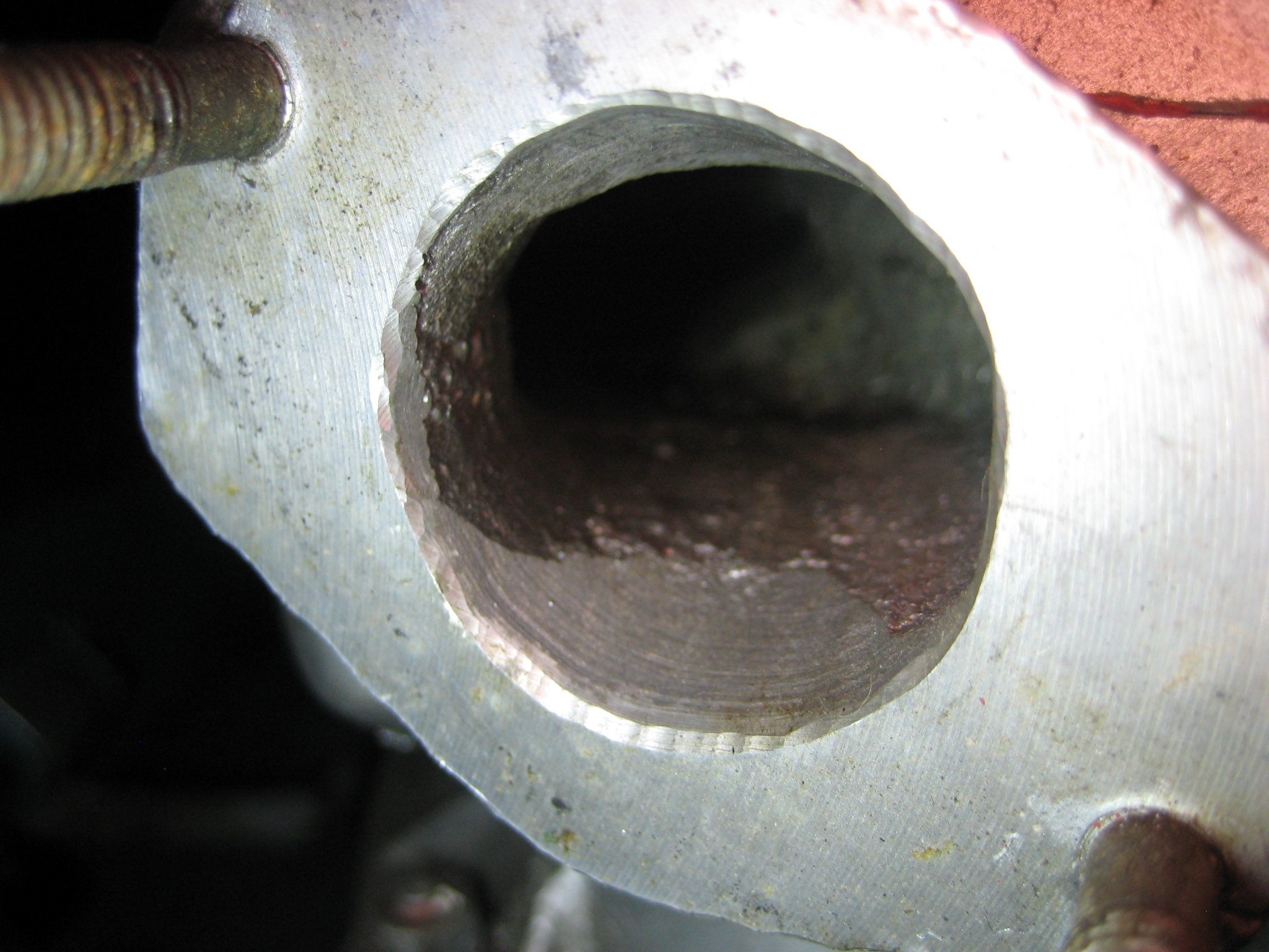

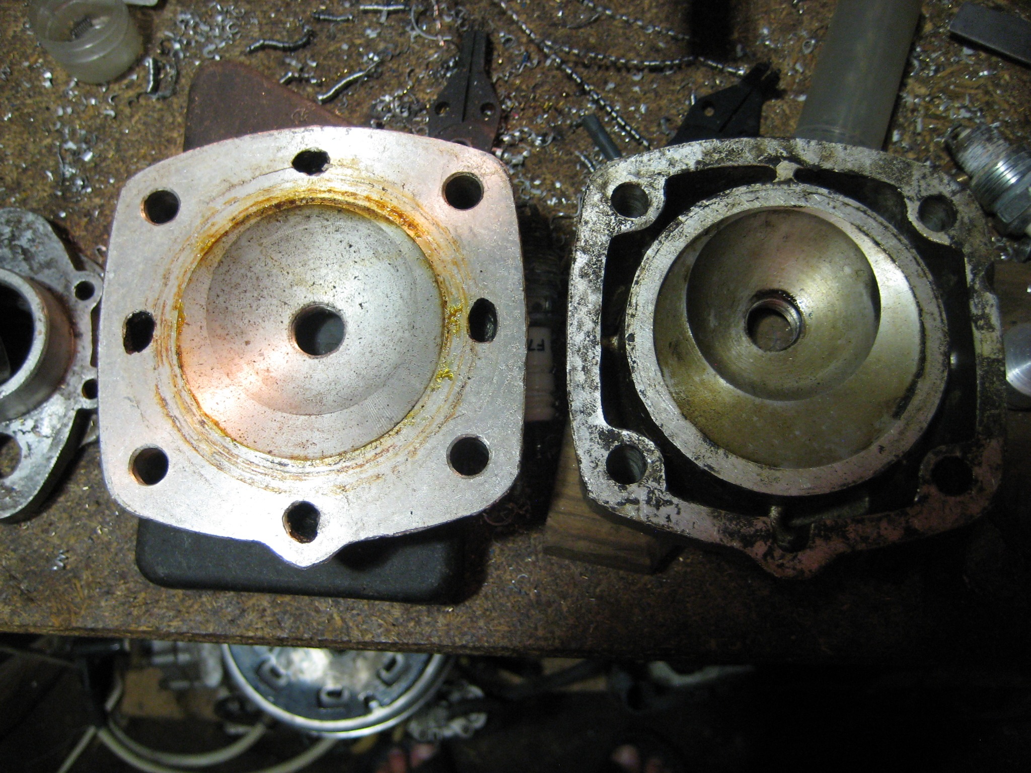

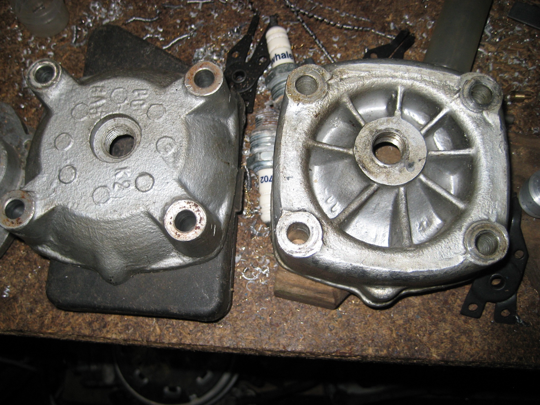

Вот таким двигателем разжился на днях.
Посмотреть вложение 135910Посмотреть вложение 135911Посмотреть вложение 135909
Дейдвуд обшарпан, но голова не работала. Нет нагара на выпускных окнах, головке, поршнях. Нет следов установки бензонасоса и карбюратора и целая краска на винтах, которые стягивают половинки картера. Нет следов воды в каналах охлаждения.
Номера 1944 на всех частях.

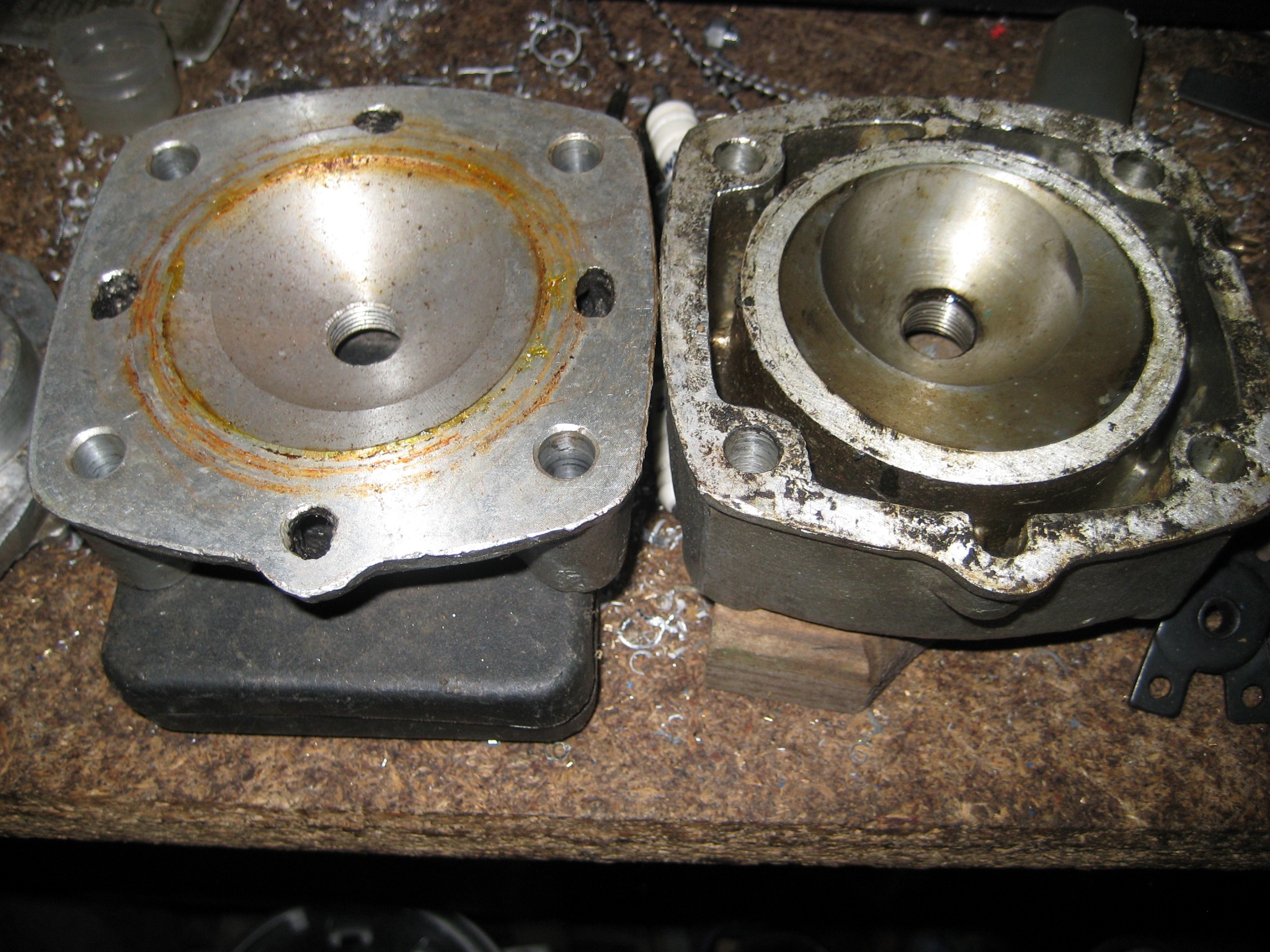

Стояли на нем головки с оребрением вокруг свечи. На блоке с номерами 2320 и 5785 - головки без ребер. На фото видно, что камеры сгорания разные по форме, на счет объема - измерю завтра. Возник вопрос - какие лучше?
Посмотреть вложение 135912Посмотреть вложение 135913Посмотреть вложение 135914Посмотреть вложение 135915Посмотреть вложение 135916Посмотреть вложение 135917Посмотреть вложение 135918Посмотреть вложение 135919Посмотреть вложение 135920
Поздравляю Коллега, отменная находка, везетже людям, ммм слюнки)))
