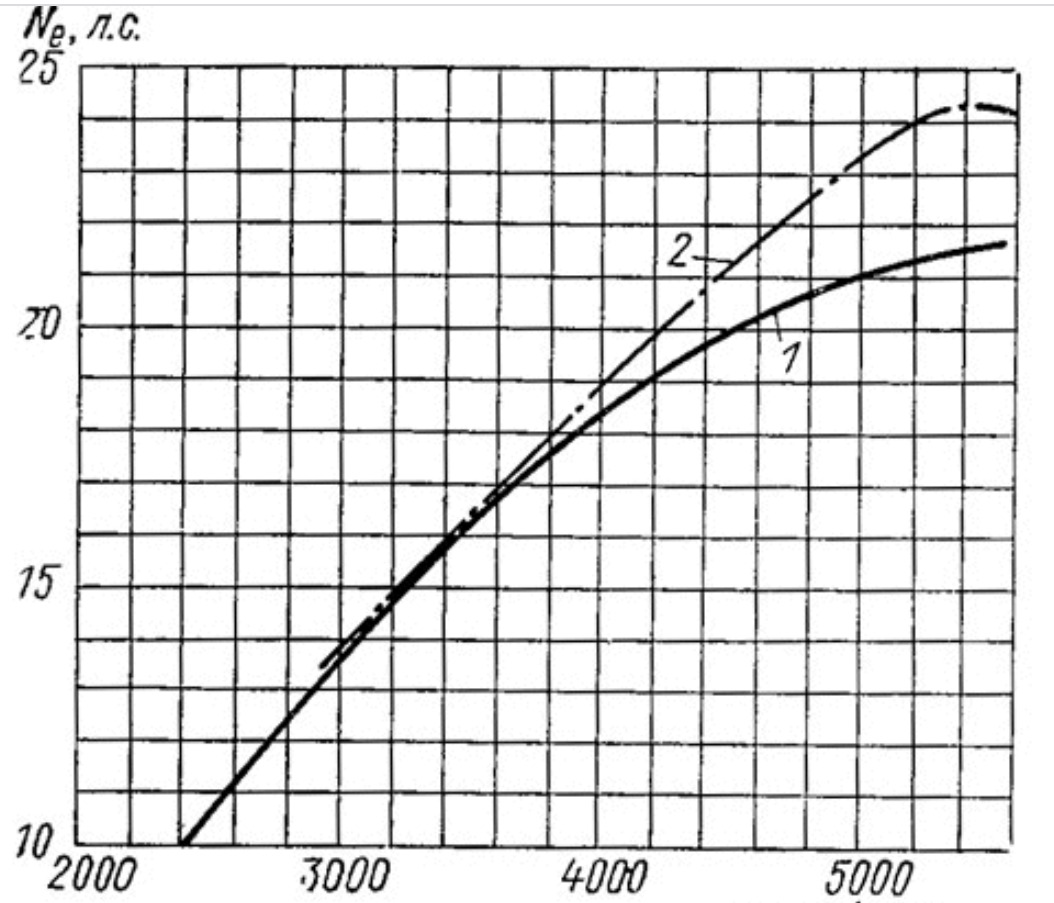

Судя по графику из КиЯ, при 4200 он только 18 сил выдает
Да, но зато расход 285 грамм на лошадь в час, бенз - нюхает. Так и хожу, обычно, редко кручу больше, если только адреналина хапнуть))

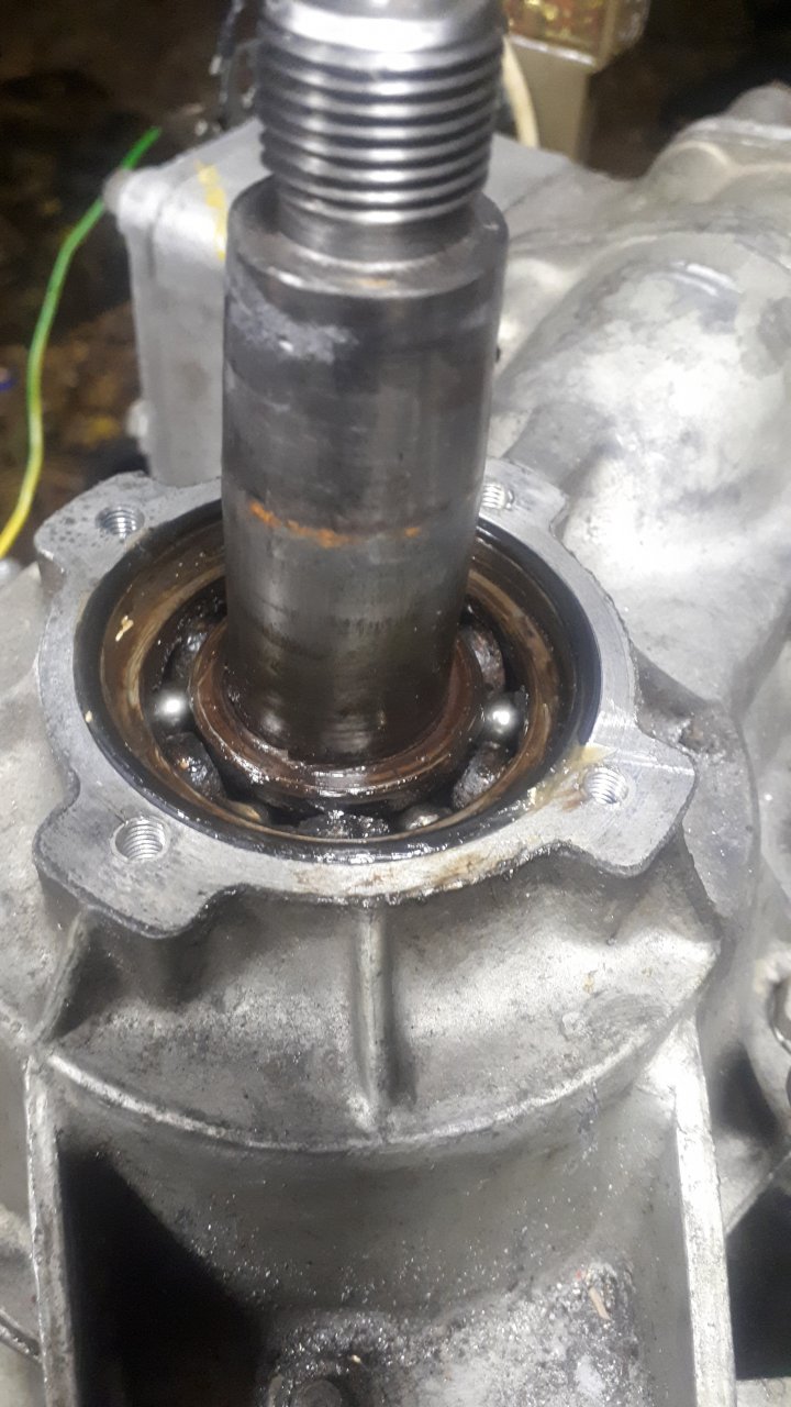

Попутно снял для доработки корпус верхнего сальника и как-то неприятно удивился совершенно сухому верхнему подшипнику. Это так и должно быть?

Подшипник видимо всегда такой, там нет перекачки конденсата, чем он смазывать я будет? В принципе, заменить его недолго на новый, конструкция позволяет. С перебоями на МН-1 и "самодельном" не понятно. ВВ катушки одни и те же? Или в "самодельном" от Волги двухискровая, как рекомендует производитель оного? Если ВВ катушки разные, а дёргается одинаково, надо проверить магниты. Нет ли следов удара по ним или нагрева. Они теряют свойства и зажигание начинает лагать.
