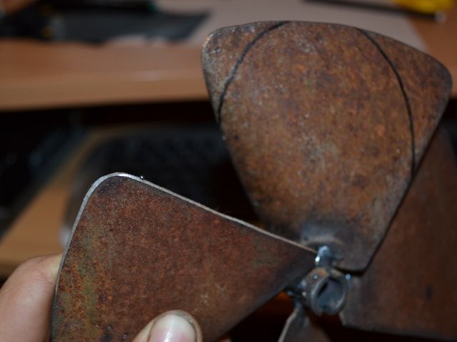

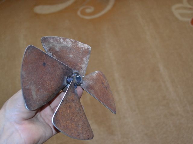

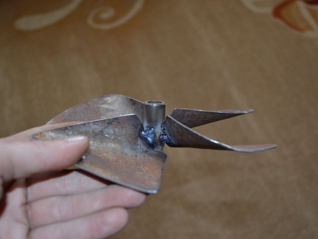

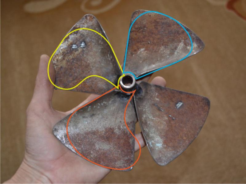

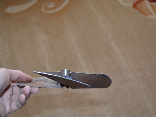

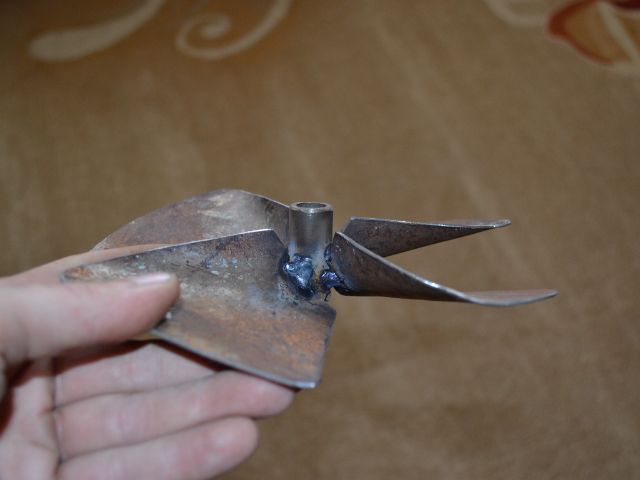

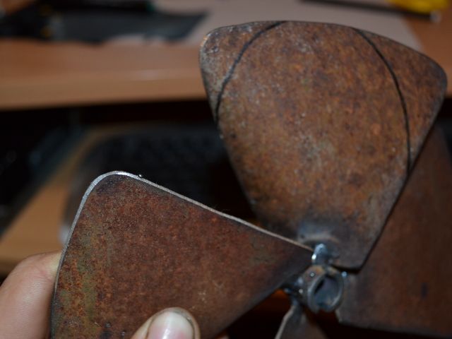

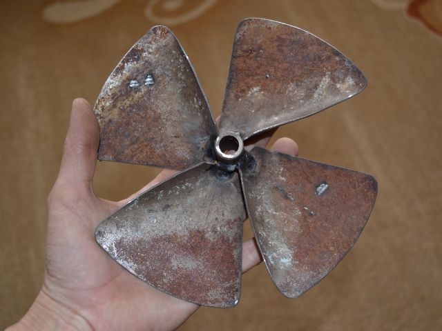

Промежуточный результат. Ещё можно переделать. Треть лопасти от ступки правильно не стал догибать, оно получается практически поперек потока. Не успеваю, сегодня уже мороз, вода скоро твердая будет. Можно капитально обваривать?

Виктор ну ты бешеный,ты же винт не на водомёт делаешь,У нас в сибири уже зима а у вас ещё отпустит и торопливость к хорошему не приведёт.Форма лопасти большевата(Дисковое отношение)Возьми лопасть москвы или ветерка и поставь её под шаг винта твоего и очерти.Когда поворачиваешь лопастьширина лопасти меняется уменьшая шаг лопасть расширяется и на оборот.

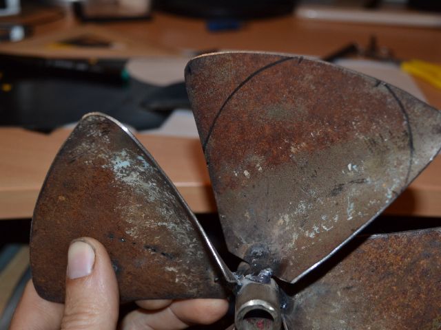

Сделать форму лопасти как у московского грузового? Кроме того что лопасти большие, ещё сильные косяки есть? Так пробовать нельзя?

Витя ну косяки стапель показывает ,ну и ты правильно пишешь что приварить не к чему,ну уж постарайся как нибудь чтобы не отлетело.Без профиля лопасть тоже будет плохо работать,но ты хотя бы обороты замеряешь,чтобы дальше туда или в обратном двигаться.Ну сам пойми торопыжность ни до чего хорошего не доведёт,ну чем уж могу.Про ширину лопасти понял или как?

ничего не понял. Сейчас я обведу посмотрите? Прямо на винте нарисую. Приварить, электродом я что хош слеплю.

о привет Алекс а вы чё в двоём на меня навливаетесь?Выходная кромка перебор а входная недобор

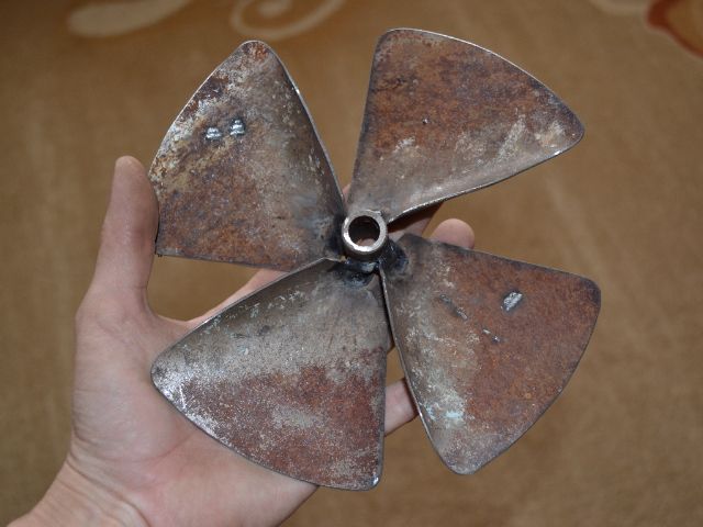

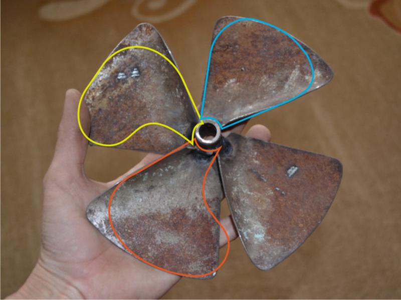

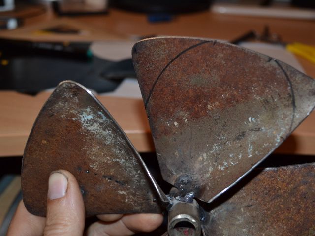

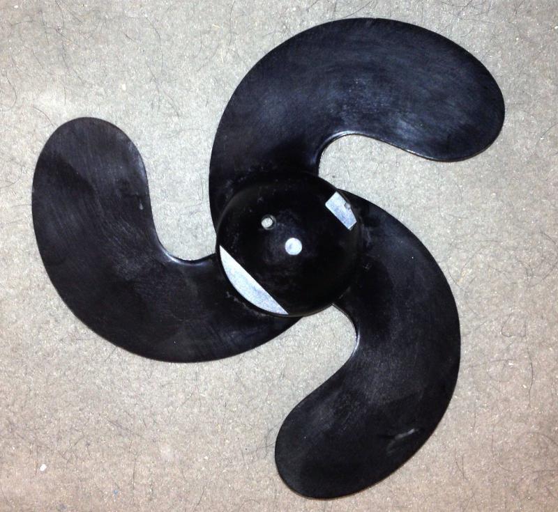

Так? Это я мосин трехлопастной обвел. Около ступки он шире железного.
Калашников
25.05.2012
2 469
93
Междуреченск
Виталий
ПВХ,Самдельная с тонелем
витя а теперь смотривозьми винт моськии над объведёными чертами поварачивай примерно на тот же шаг что ты выгнул новый винт если шаг уменьшил то лопасть будет расширяться а если увеличил то будет с ужаться.Потом когда бушь катать то выходную кромку тоже на воде придётся отрезать помаленькую,так каклопастей больше и дисковое отношение нужно меньше чем на 3 лопастном.Не много ли я тебе написал?Если что переспрашивай.

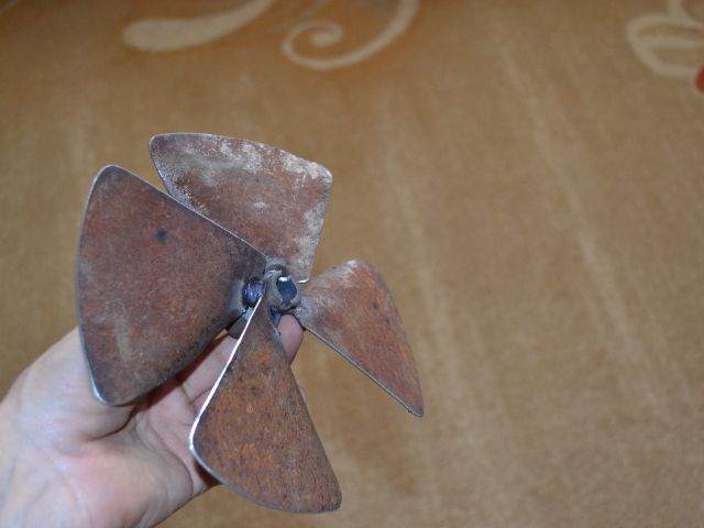

Я мосин на картонку обвел и с картонки обвел на этом. Можно обрезать по нарисованному?
Калашников
25.05.2012
2 469
93
Междуреченск
Виталий
проверь на стапели растояние между лопастями чтобы было одинаково,делается на стапеле,делаешь упор в угольнках и пперствляя лопасти вугольник между всеми должно быть одинаково.Если это всё бъёт тообрезай по чертам и на воду,Если винт будет не докручивать то по 5мм отрезай ровно заднию кромку лопасти.Чуть не забыл.По кругу то его на стапеле обточи перед обрезанием по чертам лопастей.
10 085
1 468

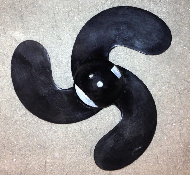

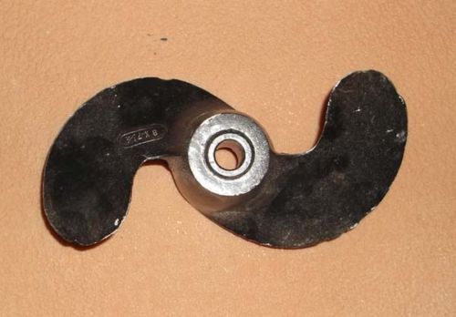

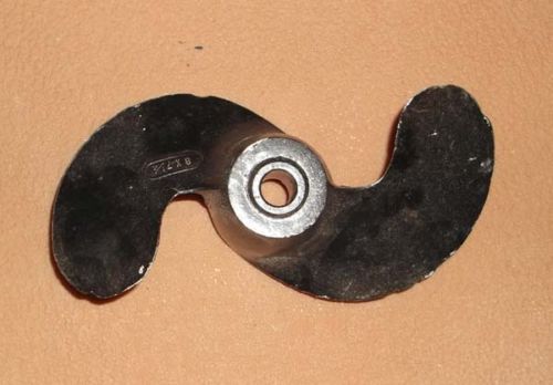

Виталий, на всех старых моторах 3- 4- 6 сил. винты с такой формой.
Не получится уже так. А как же винт стрелы? Форма иная, но наверное самый самый.

Алекс а на новых и 4 лопастные.Дайте настроить,это ещё не окончательно же,когда настроимя Виктор тогда они у нас получат.
Скопируй со Стрелы
Сначала, до твердой воды , надо этот попробовать на двух лодках. На деревяшке и пвх. Потом видно будет. Еще надо с тахометром разобраться. Мастер требует. Хотя все верно, на глазок 100 оборотов не услышишь да еще и на четырехтактнике.
Хотел бы чуток подискутировать по поводу этой формы. Она наверное интересна при работе в траве. На своем гибриде чухал по болоту, двигатель от нагрузки аж обороты терял. Много плавал по траве. Больше всего трава мешает и достает когда цепляется на ногу, а не на винт. С винтом до половины в тине лодка продолжает идти, когда много травы на ноге она становится. Такая форма винта актуальна только на болотоходах. ИМХО
