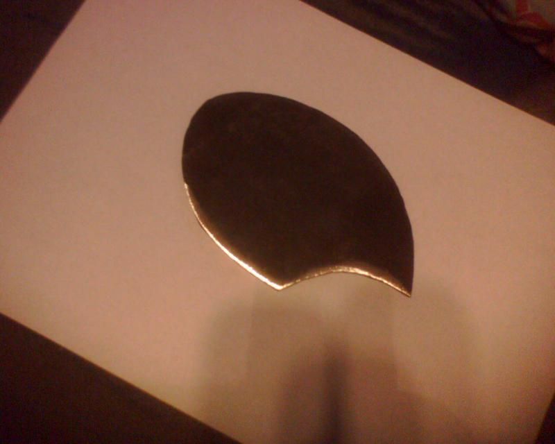

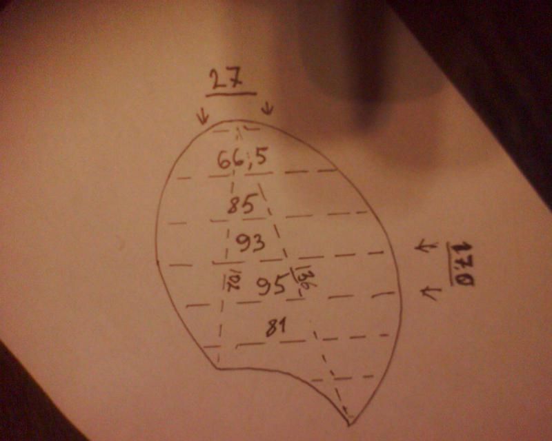

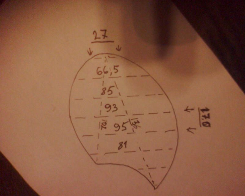

Вот по просьбе размер лопасти.Дмитрий потом чётко выложит в програме сделано.

"... в програме сделано." Что за программа? (..если не секрет). :)
дмитрий22
11.05.2010
1 472
160
Украина,Херсон
Файл лопасти винта в формате программы CorelDRAW-прога для печатания наклеек и выкроек в натуральную величину.
Файл в архиве-формат форума не позволяет загружать файлы в расширении cdr
Саму программу можно скачать здесь(торрент).

И к стати практически все 3-х мерные фрезеры и лазеры работают с этим форматом.Так что если есть возможность можно резать из металла с этого файла.15мин где то примерно 50шт лопастей.

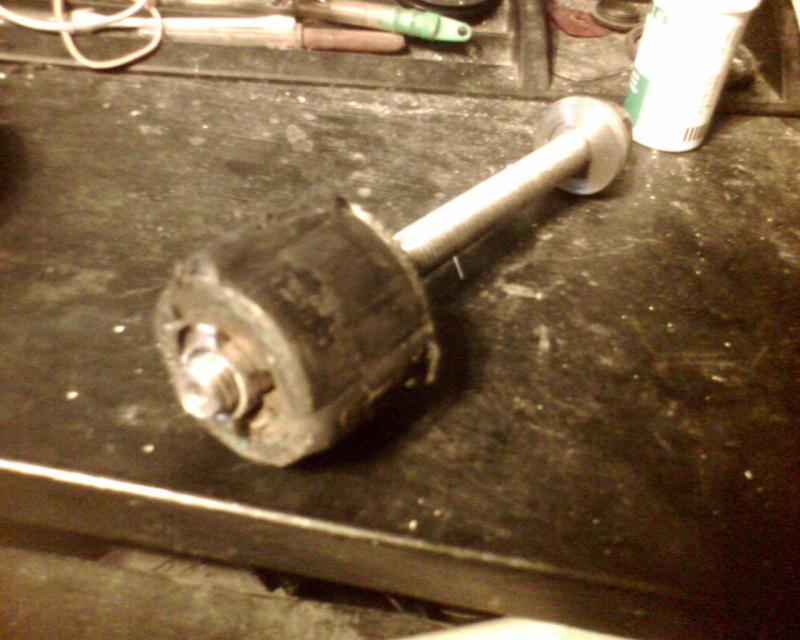

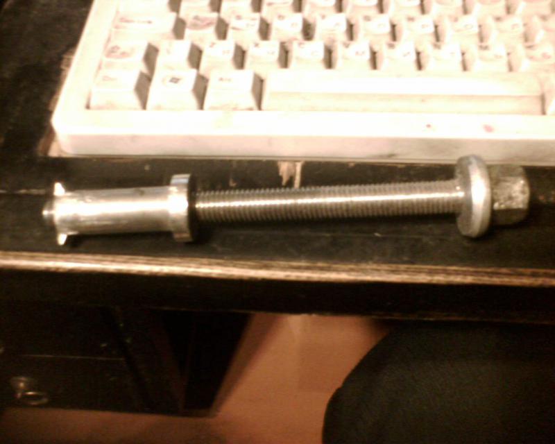

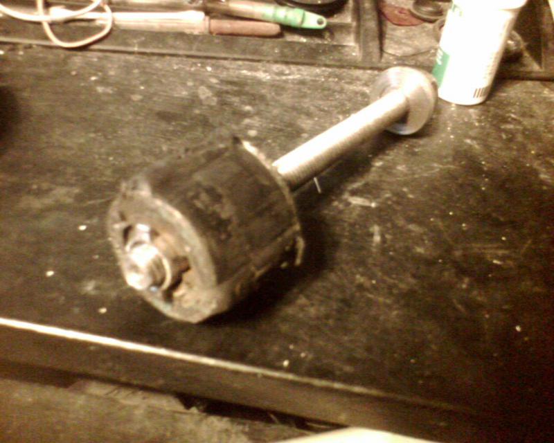

Вот съёмник для вытаскивания демпфера
914

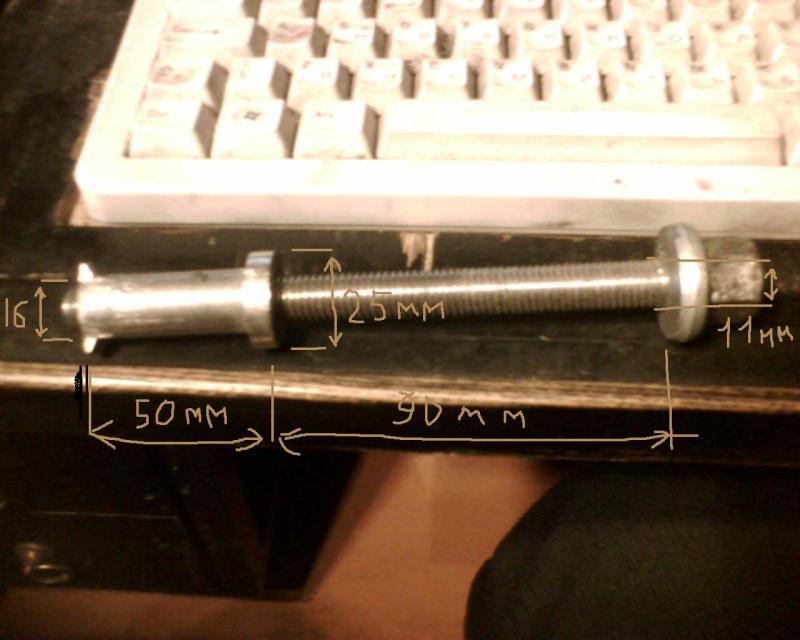

С размерами фотку, с размерами Виталь :yes: ;)
Калашников
25.05.2012
2 469
93
Междуреченск
Виталий
ПВХ,Самдельная с тонелем
Дима да размеры по демферу а так всё произвольно.Это ДМИТРИЙ 22 тоже сделал стапель и начинает винт делать вот я готовлю всё поэтапно.Да и он счас наверно тоже выложит кое что.

Дим да ты что? ни капельки ни жалко ,просто надо штангель брать а я ведь дома работаю и спаял зажигалку под чутким руководством Дмитрия 22 да а она блин работает вот и укладываю всё охота культурно чтобы было .По позже освобожусь перемеряю и отпишусь.
