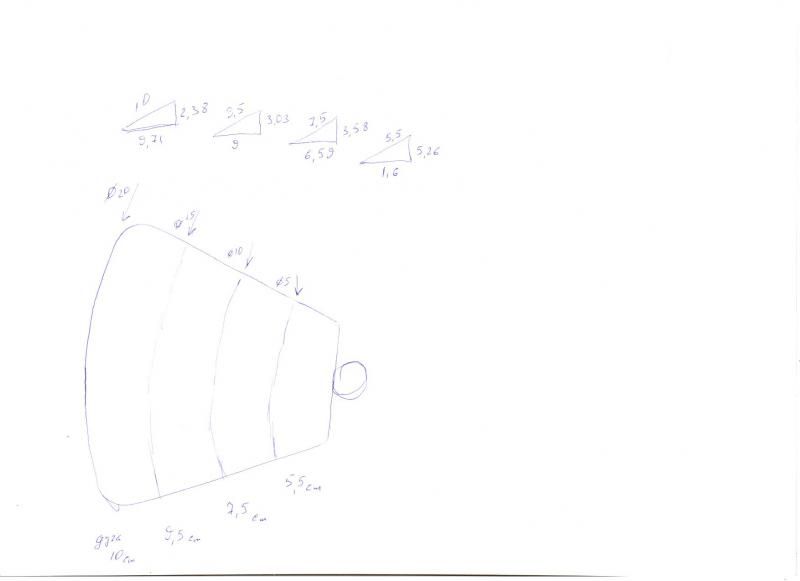

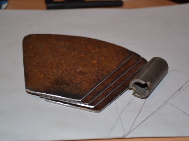

Приветствую. Начал делать я винт на своего гибрида, по совету Калашникова четырехлопастной. Транспортир дома не нашел сделал лопасть сегмент 45 градусов. Критично? Сделал простенькую центральную втулку и четыре заготовки лопастей. Как не старался получились все разные, пришлось зажимать пакетом в маленькие тисочки и допиливать. Мозг себе вынес рассчитывая горку для шага 150мм, геометрия последний раз в школе была. Правильно? На рисунке все размеры в сантиметрах. Можно пробовать гнуть? :unknown:

Виктор а что пробывать бери и гни,потом повернёшь лопасть ветерка или москвы и приставив её примерно под тот угол под который будешь гнуть и отчертишь края дискового отношения(ширина лопасти).И перед тем как гнуть делаешь на прямой пластине профиль лопасти,болгаркой или наждаком.у стпицы лопасти3мм у кончика1.5мм входная кромка лопасти закруглёная а выходная острая.Форма самолётного крыла и на ветерковском винту всё подсмотри.Так как это всё пробный вариант пока и так пойдёт.А дальше будем двигаться по этапно.

На лопасти 2мм я профиль не сделаю, наверное и пробовать не буду. А вот на предмет лопасти обрезать не согласен. Ветерковский грузовой 1 см по диаметру обрезаю и у меня лодка идет хуже, упора не хватает. Даже наверное не идет, а выходит на глис хуже. Не прав? Горка правильная? И наверное если меняешь ширину лопасти, надо и горку пересчитывать?

Виктор ты не правильно понял что обрезать.Диаметр винта надо делать по возможности ноги и диаметр мы не обсуждаем.Я тебе описывал,дисковое отношение(ширина лопати)

Вписать в сектор 36 градусов. На двух и на трех лопастных винтах(заводских московских) лопасти больше чем этот сектор. Вот я в чем сомневаюсь. Диаметр будет ровно 200мм. В ноге зазор 5мм. Шаг 150мм. На родном винте дисковое отношение около 0,4, у меня будет 0,6-0,7. Я взял пол окружности диаметром 300мм, по наружнему ее краю отмерял 88мм, втулка у меня 24мм, и уже это разрезал на 4 части.

Виктор от центра круга 36 градусов.Прямо черти и ставь угольники хоть из чего.И показывай.

Пардон, не понял сразу что на стапеле. Думал лопасть по ширине резать, чтоб влезла в 36 градусов. Получается я уголки для горки неправильно посчитал. я считал для той лопасти которая фактически.

Витя ,ну ты посмотри тему с начала.там и стапель и на стапеле всё начерчено 36% вставляешь уголок загибаешь по кругу и меряшь потом отрезаешь и так все уголки.Читай с начала внимательнее.уголки все будут разными .

Чтоб мозг не выносить при расчете горки можно воспользоватся простенькими формулами.
Для того чтобы найти угол наклона треугольника горки нужно пощитать tg угла. tg угла=Нв/Lо, где Hв соответственно его шаг, а Lо- длина окружности для которой расчитывается треугольник. Lо=П*Dо, где Dо-диаметр окружности для которой расчитывается треугольник.Для шага 150мм и диаметра (винта) 200мм Lо=3.14*0,2=0,628м, tg угла=0,15/0,628=0,2386 отсюда угол наклона=13 градусов 27 минут (по таблице Брадиса если нет инженерного калькулятора). Подставляя в эти формулы другие диаметры можно посчитать и другие треугольники для стапеля.

савик а почему у тебя на чертеже все размеры на уголках разные? один размер точно должен быть одинаковый на всех уголках (если ты делаешь винт с постоянным шагом). Если хочешь я быстренько расчитаю все уголки сразу с нужным тебе шагом, с поясняющими картинками. Напиши какой шаг нужен и сколько лопостей.

пока начну без формул.Допустим тебе нужен 4х лопастной винт с шагом 300мм.(пройденное расстояние за один оборот) так как лопасти 4 делим 300мм на 4, получается высота уголков 75мм (эта высота не меняется на всех уголках, если увас шаг постоянный) Теперь берется радиус винта и высчитывается длинна окружности (в инете есть калькулятор, забиваешь радиус получаешь длину окружности) Так как лопасти у нас 4 то делим длинну окружности на 4, получаем длинну нижней части треугольника, ну а по диагонали линию просто проводим. получился треугольник с нужным шагом. вертикальный размер-шаг всегда одинаковый, Так надо посчитать каждый радиус (каждую канавку сколько их на диске) У тебя получатся треугольники длинные с наружи и плавно уменьшающиеся в длинне ближе к ступице, но высота у всех будет одинаковая. Старался очень просто все написать. если надо нарисовать нарисую.

Есть всегда как минимум два способа что-то сделать, кошерный и не кошерный. Результат у них одинаковый. Я посчитал горку исходя из размеров лопасти через теорему пифагора, Калашников считает для сектора 36 градусов, gosha83 через тангенс, вы лопасть подогнали под угол. Все это одно и то же. Только как узкую часть потом приварить чтоб не оторвалась? С широкой проще это реализовать.
1 356
Там на картинке на уголках размеры все разные, такого быть не может. узкой части там нет, вы просто лопасти нарезали не правильно ( взяли диск и тупо его на 4 части) Если померить стандартную лопасть винта то увидите что она в плоскости почти квадратная, но если смотреть на винт с торца похоже что лопасть сужается к ступице, это из за того что лопасть скручивается.
