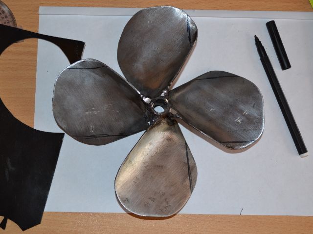

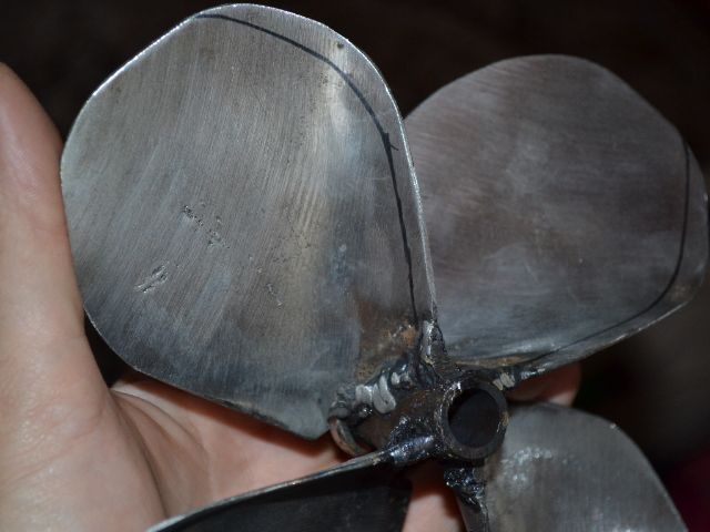

да ты на вопрос не отвечаешь а я жду.Ты понимаешь какая кромка винта выходная на лопасти?Каие обороты двигатель показывает без винта в пустую?
savik
03.08.2013
354
15
Курская обл
Хантер 320 LK, самодельная фанерка
Стрела-5 была, Ветерок-8М, Салют-2, Гибрид-был
Да, понимаю. Та кромка которая уже направляет воду от винта. Без нагрузки 5,500. Но он так развалится, его больше 4500 крутить нельзя.

Только не торопись и покажи фото перед тем как резать.Берёшь линейку и прикладываешь к выхоной кромке лопасти №1 лопасть и№3 лопасть и по линейки от края 5мм черти на обих лопастях прямую,потом на других 2 лопастях так же и покажи мне расчерченые.

Так?

Не прошло и двух часов как мне все таки объяснили как обрезать. Резать только выходную кромку, дальнюю от редуктора.

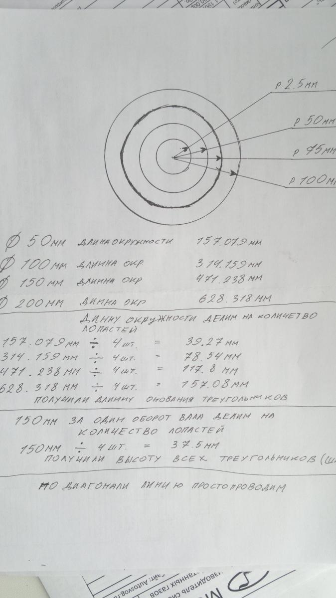

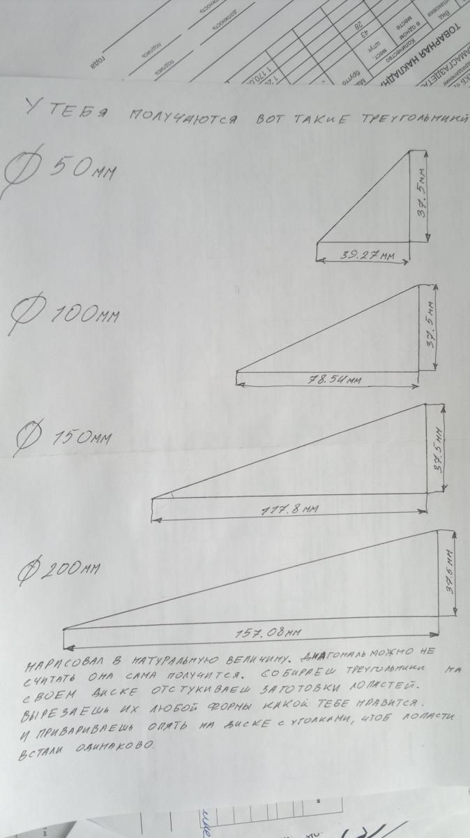

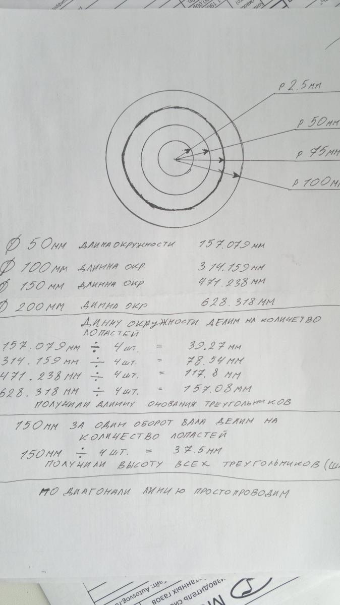

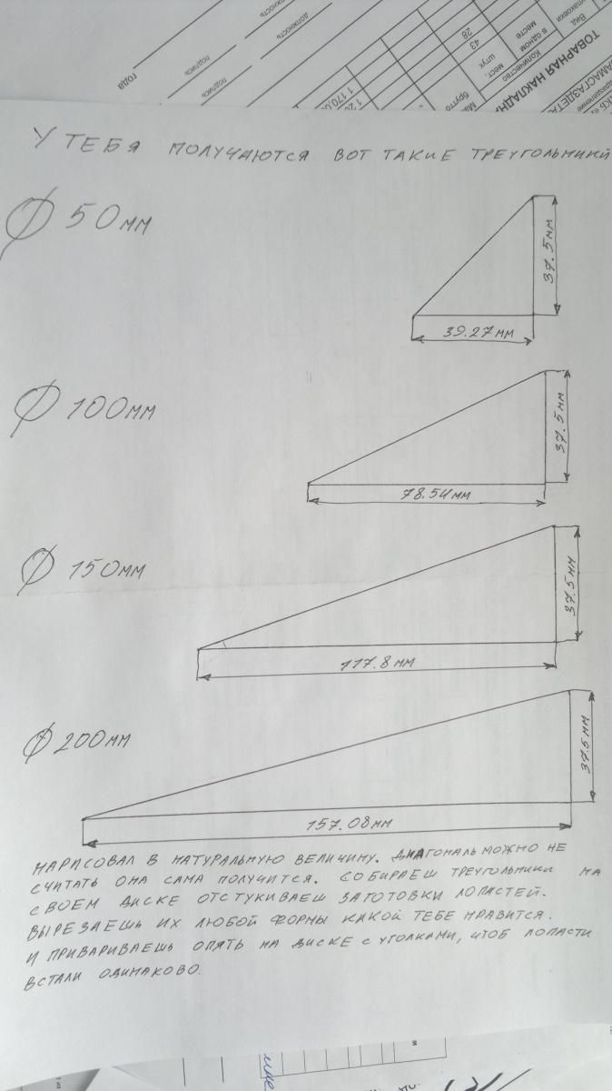

1 356
Напиши какой шаг тебе нужен, диаметры на дисках ты уже обозначил, Если не можешь определиться с шагом посмотри на винт который у тебя не тянет и сделай поменьше. чтоб просто так не рисовать давай я тебе на твоих размерах все обьясню, за одно и расчитаем. Лучше сначала лопасть на диске с уголками отстучать под нужный шаг, потом сложить их в месте и сделать форму какую ты хочешь.

150 мм. Только подробно напишите сам расчет.
1 356
А смысл делать себе винт если меня все устраивает. к тому же выхлоп у меня через ступицу на всех моторах и на вихре тоже. Внутри ступици варить не получится. проще из пластелина слепить и отдать чтоб отлили, можно фрезеровщика из болванки попросить выточить ступицу, тоже проблема, бесплатно не хотят работать.
10 085
1 468
1 356
Вот посидел посчитал на листочке. время это вообще не занимает если понимаешь процес. Когда я этим занимался колькуляторы были в диковину.
