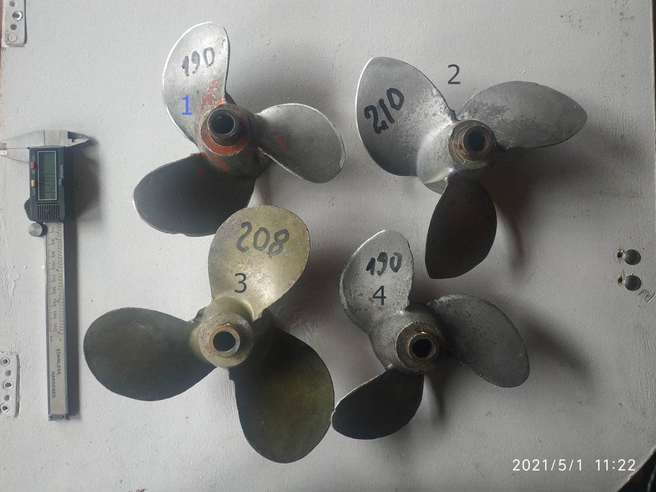

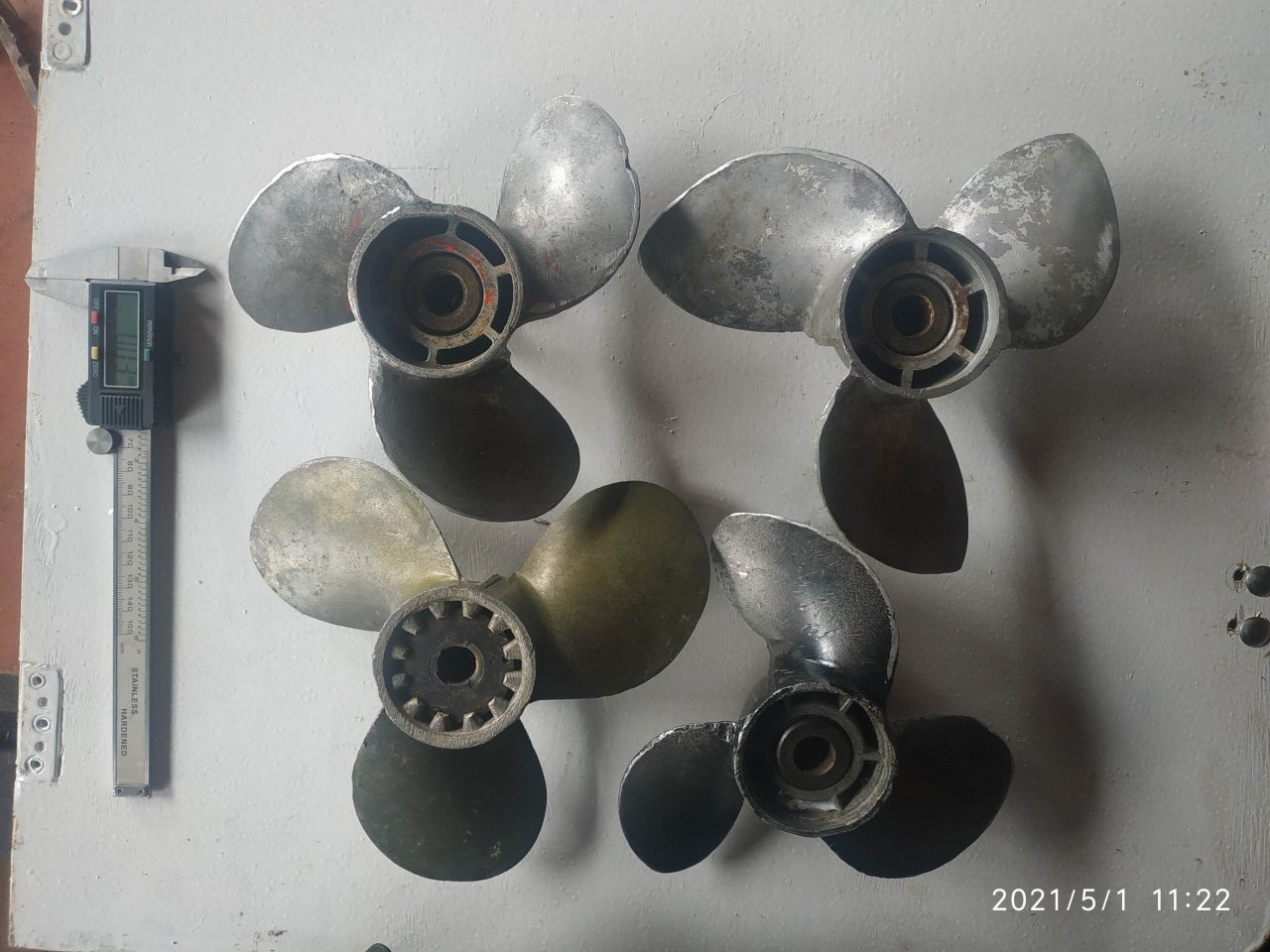

Лесник и К.
12.03.2021
15
с. Кичменгский Городок
Толя
Вятской лодочной компании ДМ310
Гибрид
Навезли винтов, а какой чей не знают. Подскажите пожалуйста.

Шаг написан на них.
Это старые винты и надписей на них не каких не обнаружил. Фломастером я на них написал примерный диаметр. Примерный, потому, что на 2х маленьких винтах кончики лопастей были сколоты и я их обработал. Большие не трогал.
с494
14.03.2010
3 943
791
Сейчас Прогресс 4
Сейчас Джоник 50(70) 3цил
Да, диаметры, не шаг. Ошибся.
Вроде это такие винты:
1и4 Скоростной для "Ветерок - 8" - диаметр 190 мм, шаг 202 мм
3 Грузовой для "Ветерок - 8" - диаметр 210 мм, шаг 160 мм
2 На "Ветерок - 12" - диаметр 210 мм, шаг 225 мм.
4й винт одна лопасть маленькая на вид. Убитый совсем.
Лесник и К.
12.03.2021
15
Толя
Гибрид
Спасибо Юрий. Собрал Гибрид Ветерок- Чемпион 7 л.с. Со вторым винтом лодка ПВХ 310х150 бежит против течения 20км.ч а по течению до 33х разгоняется. Чуть по тише с третьим, с остальными тихо.
