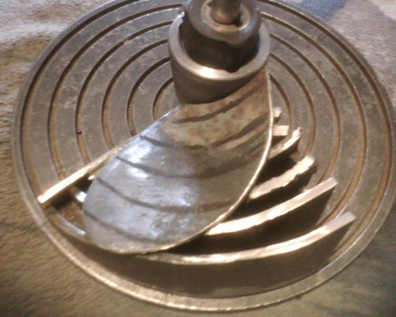

Калашников
25.05.2012
2 469
92
Междуреченск
Виталий
ПВХ,Самдельная с тонелем

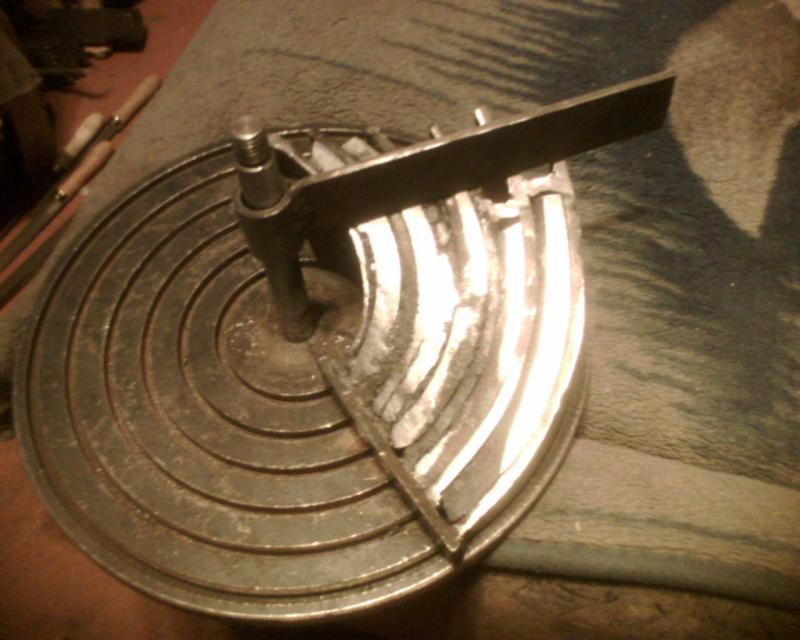

вырезаю полосы чтобы вварить в шаговые угольники а впоследствии вывести полную плоскость под лопасть.
Кеттнер
26.11.2012
Шарк 255
китаец
Я так понимаю, что вот это вот будет этакая фасонная наковальня на которой крутку (профиль) лопасти будете выколачивать? Приваривать тоже на ней же?
Калашников
25.05.2012
2 469
92
Междуреченск
Виталий
Кеттнер.Правильно понимаете и приваривать лопасти тоже на стапеле.

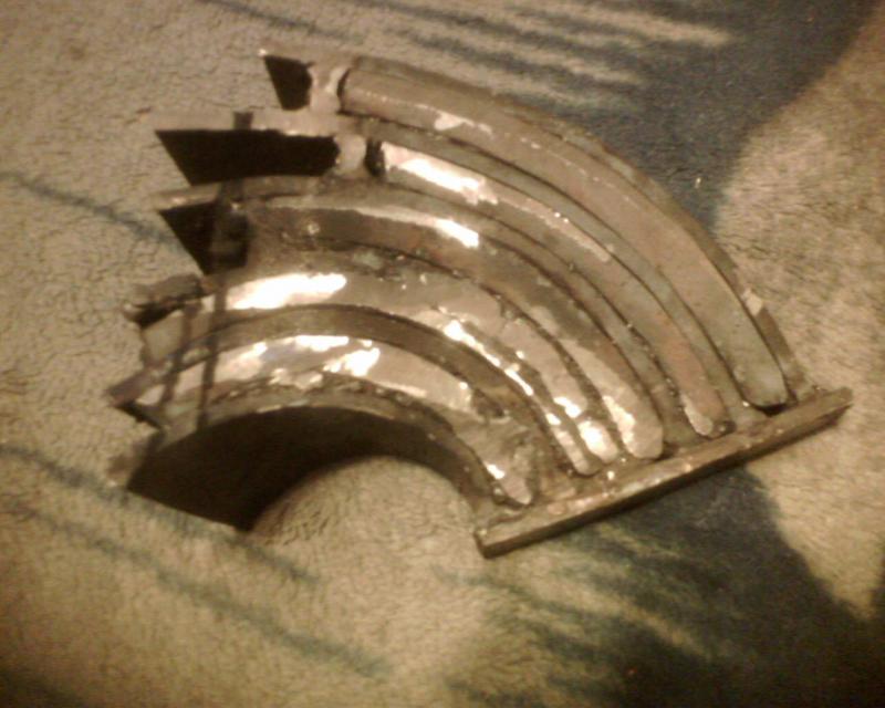

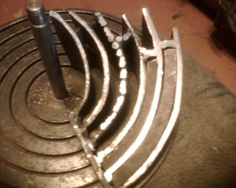

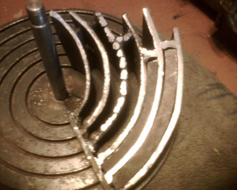

Калашников
25.05.2012
2 469
92
Междуреченск
Виталий
в варил полосы и начинаю выводить плоскость

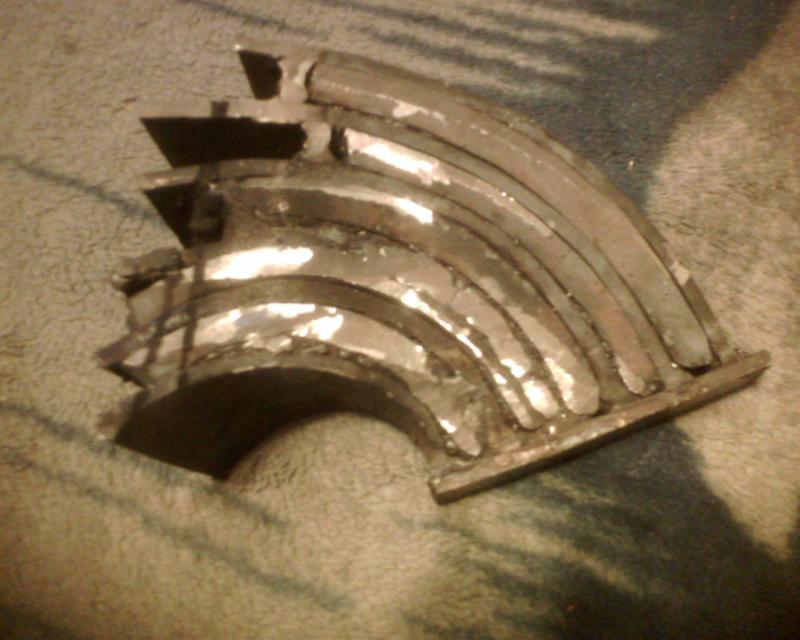

Калашников
25.05.2012
2 469
92
Междуреченск
Виталий

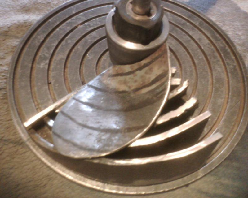

подогнал по плоскости и промерил линейкой.

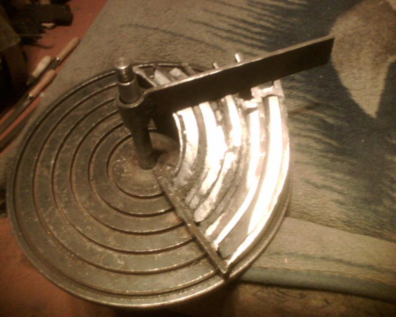

Кеттнер
26.11.2012
Шарк 255
китаец
Мне вот интересно, а как вы перед "выстукиванием" лопасть базируете? По рискам? Или упор все же есть какой? И как при сварке выставляете? И чем прижмиаете к стапелю? Тонкой струбциной? Ну и еще делительной у Вас не увидел.... неужели "на глазок" ???
Калашников
25.05.2012
2 469
92
Междуреченск
Виталий
Кеттнер.А выше есть фото я просто рукой прижимаю к ступице винта и молоточком а потом всё позже опишу и выложу и буду зарезаться в стпицу.Но всё по порядку.
Кеттнер
26.11.2012
Шарк 255
китаец
Фото, где заснято удержание рукой я не нахожу, но представляю, как бы это делал я. Самому тема очень интересна. Скоро буду сам этим заниматься. Вот еще вопросик будет такой, если не возражаете?....Почему между Канавками на стапеле расстояние именно 12 мм? Чем это обусловлено?

Кеттнер.Если сделаешь меньше или больше это не беда всё от токаря зависит.Люди делают на меньшем диаметре растояние больше а на увеличении уменьшают.Я описываю как удобно мне а теперь я эти пространства завариваю полосоми и вывожу плоскость без пустот выколачивать одно удовольствие.Если рабочая сторона отшлифофана то после выколотки шлифовать не надо даже.Каждый приспасабливается как может.

Ага, усёк. :). А как с точки зрения удобства? Я о построении углов на графике говорю.... Как это согласуется с растоянием в 12 мм между пластинами? Ну и провариваются закладные пластины , как я понимаю, только изнутри? Удобно? Места хватает?
Калашников
25.05.2012
2 469
92
Междуреченск
Виталий
Кеттнер.Про угол шага это тоже выше там рачерчено под36 градусов и на каком бы растоянии канавки бы не были проточены 36 градусов так и будут.Приваривал с нутри но если полуавтоматом то и снаружи можно всё равно потом по линеёку выводить.
Кеттнер
26.11.2012
Шарк 255
китаец
Про 36 градусов понятно. Я про удобство спросил. Варите Электродом? на "ощупь"? или там места хватает и все видно? С наружи, да, понятно, полуавтомат рулит.
Калашников
25.05.2012
2 469
92
Междуреченск
Виталий
Кеттнер.Это заврено электродм и всё видно ну маленько неудобно ну человек ко всему приспособится
